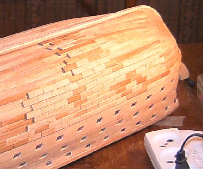

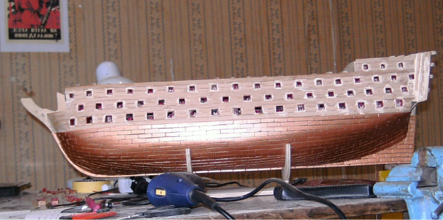

Сообщение Oldman » 30 мар 2022, 14:32
Μιχαήλ Γ.Σ.(InTempo) писал(а): ↑30 мар 2022, 12:08
Имитацию гвоздей так действительно можно сделать, но терпения нужно вагон, с учётом количества медных листов на обшивку такой модели как "Сантисима Тринидад".
Ну, без труда, знаете ли.
Можно делать не квадратиками, а полосами, тогда прямо можно накатать "заклёпки" по всей длине. Потом только имитировать поперечными линиями "листы".
"медь" из бамбука. На каждой плашке 14 "гвоздей" - отверстий.

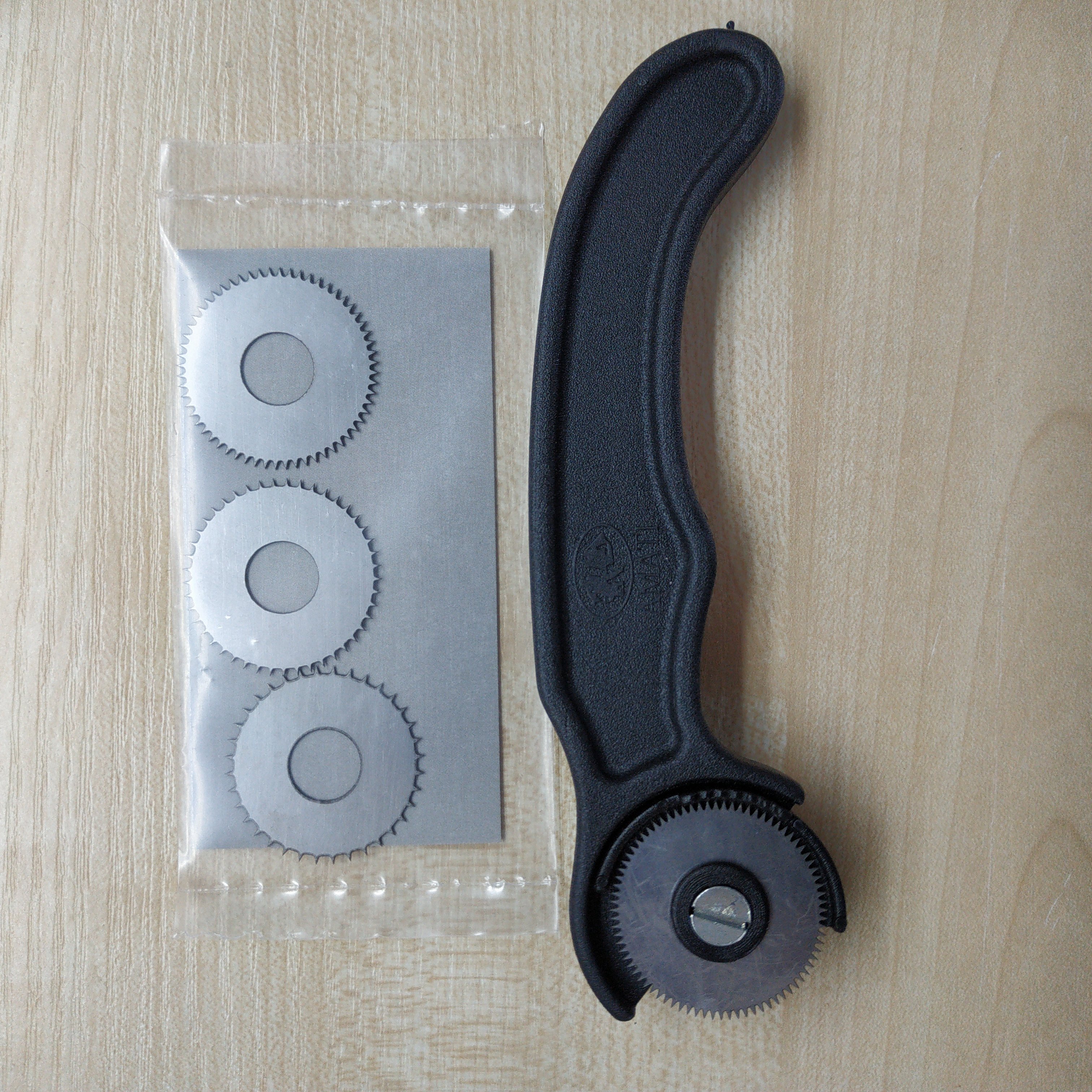

Сообщение Oldman » 30 мар 2022, 14:39
Приспособление, о котором здесь говорит Сергей, может выглядеть вот так:
А если руки на месте, то шестерёнка от механических часов, кусок проволоки, круглая дервяшка и час работы. Но купить это ***** за кучку денег, чтобы использовать один раз конечно проще.

Сообщение Shuriksun » 30 мар 2022, 15:07
Oldman писал(а): ↑30 мар 2022, 14:39 А если руки на месте, то шестерёнка от механических часов, кусок проволоки, круглая дервяшка и час работы. Но купить это ***** за кучку денег, чтобы использовать один раз конечно проще.
Сергей, эта штуковина не должна быть такой уж дорогой - у меня есть такая же, но с острыми ножами - я ей стеклоткань режу, стоила она относительно не дорого, не помню сколько - давно покупал.
Другое дело, что шаг шипов будет великоват для такой модели.
Сообщение Oldman » 30 мар 2022, 15:31
Shuriksun писал(а): ↑30 мар 2022, 15:07
Смотря что для человека дёшево.
1026 руб на шипмоделинге. Но в наличии нет, и я думаю когда появится будет дороже.
Роликовый нож гораздо дешевле будет, мне так кажется.
PS. У китайцев роликовый от 1,5 $
Последний раз редактировалось Oldman 30 мар 2022, 15:46, всего редактировалось 1 раз.

Oldman писал(а): ↑30 мар 2022, 14:32
Это очень похоже на медную обшивку от Amati.
Но и у них только два размера: 5мм * 17мм; и 6мм * 18мм, что выглядит "перезамерно", если так можно сказать, при масштабе 1:84. Хотя тут дело вкуса самого моделиста.
Сообщение Oldman » 30 мар 2022, 15:48
Μιχαήλ Γ.Σ.(InTempo) писал(а): ↑30 мар 2022, 15:43
Нет, это из бамбуковых плашек и окрашено. Бамбук из бамбуковой занавески. Это Сантисима но самопил
в процессе

Oldman писал(а): ↑30 мар 2022, 15:48
Μιχαήλ Γ.Σ.(InTempo) писал(а): ↑30 мар 2022, 15:43 Это очень похоже на медную обшивку от Amati.
Это интересный вариант, как технология, чтобы сделать имитацию медной обшивки. 🤔Хотя с масштабом, на мой взгляд, крупновато смотрится.
Сообщение Oldman » 30 мар 2022, 16:17
Μιχαήλ Γ.Σ.(InTempo) писал(а): ↑30 мар 2022, 16:08
Все в ваших руках. Сделайте как вам хочется. В чем проблема то?
Я писал, что видел аналогичное решение из шпона красного дерева.

Oldman писал(а): ↑30 мар 2022, 15:48 Нет, это из бамбуковых плашек и окрашено. Бамбук из бамбуковой занавески. Это Сантисима но самопил
Да, но там планки довольно толстые - при использовании бамбука это придётся учитывать при обшивке всего корпуса. Самоклеющаяся медная лента, по моему, более предпочтительный вариант.
А аматиевские заготовки в Верфи на столе есть, но они стоят запредельно.
Сообщение Oldman » 31 мар 2022, 11:56
Shuriksun писал(а): ↑30 мар 2022, 23:48
У этого человека и обшивка из этих планок. может я не так понял, он пишет - из бамбуковой шторы.
но из шпона 0,3-0,5 мм вполне. Правда я не заморачиваюсь с псевдоисторичностью. Какая может быть историчность в изделиях от ДЕА. Это смешно. Модель упрощена до безобразия. Да и мне дерево ценных пород больше нравится. Дерево оно живое даже в планках.

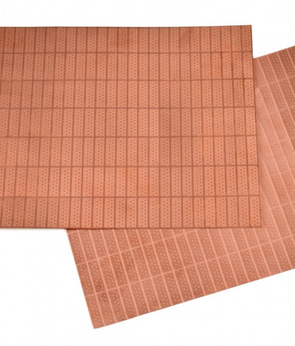

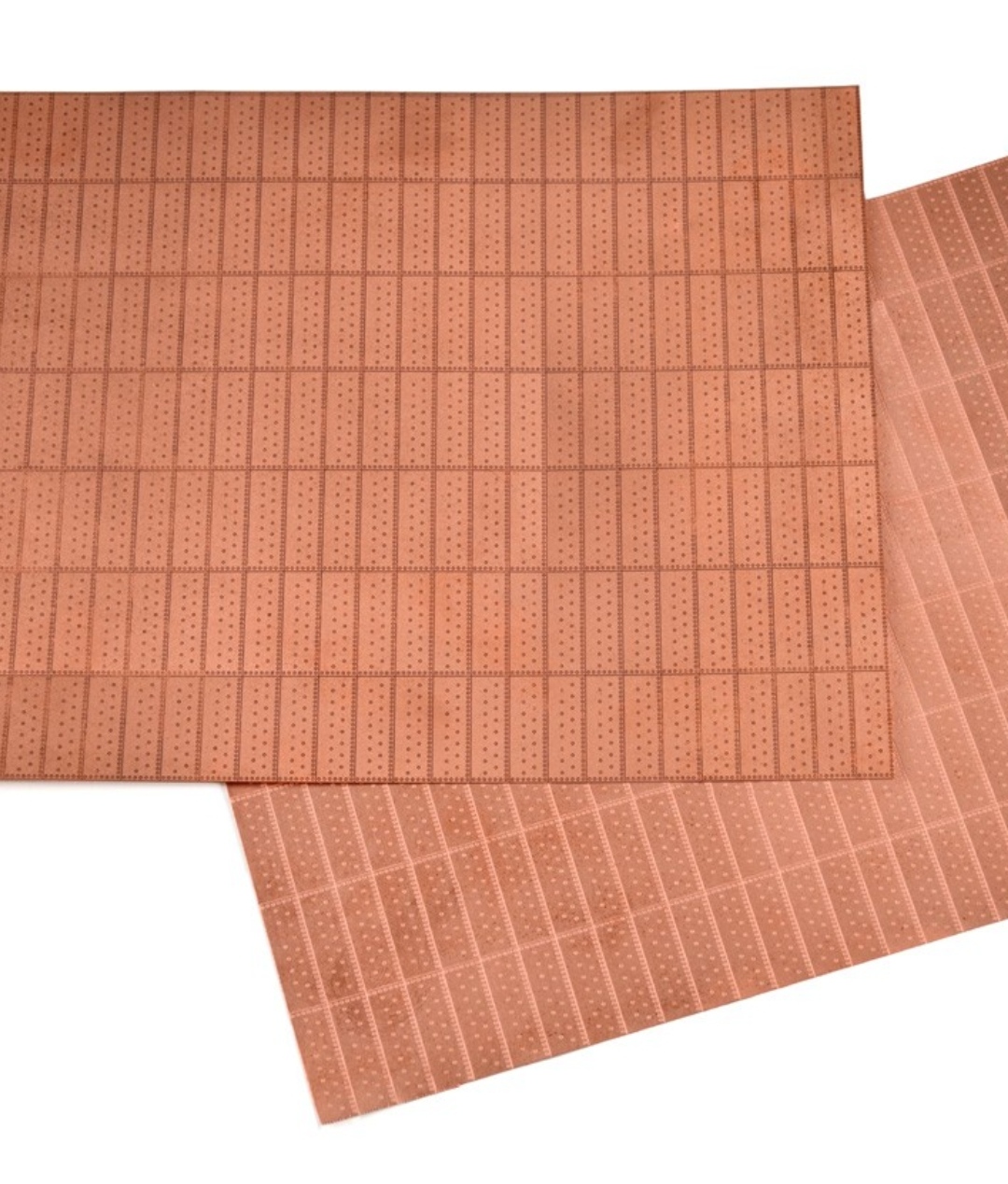

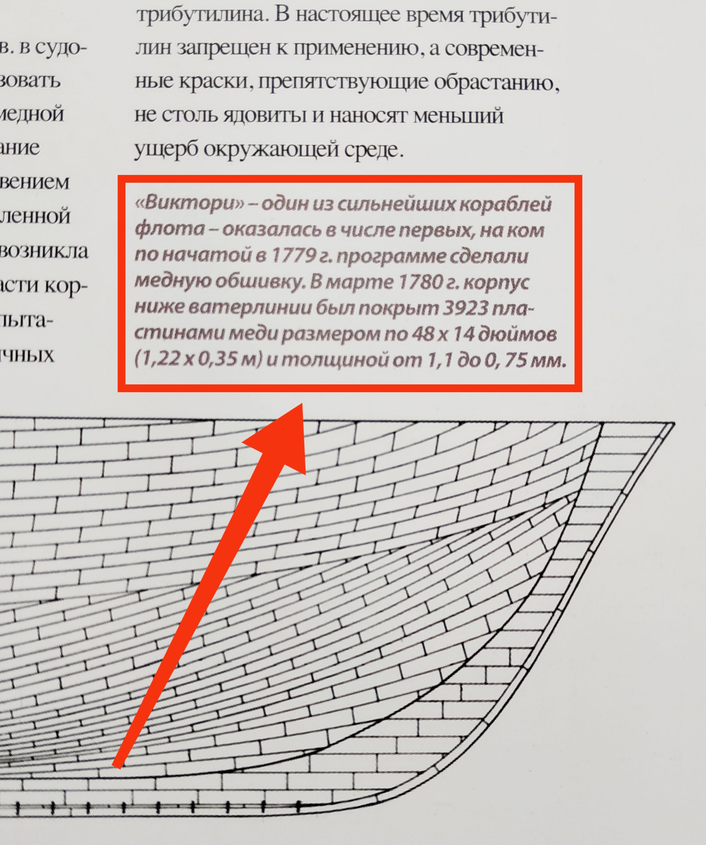

Сообщение AZET » 02 апр 2022, 18:04
Plumbum писал(а): ↑02 апр 2022, 14:26
первая ссылка на латунные пластины ;)
в "верфи на столе" в описании медных пластин указано :" .....В комплекте один лист пластин для правого и один лист для левого бортов...."
а в чем разница между листами для правого и левого бортов?
К сожалению, Вам не могу сказать, не много не мой период. Была попытка собрать Виктори, но как говориться упёрся в корму... и бросил. До пластин дело не дошло. Задайте вопрос на ветке Виктори, думаю там Вам помогут больше.

Сообщение Shuriksun » 03 апр 2022, 15:02
AZET писал(а): ↑02 апр 2022, 18:04
Если присмотреться, расположение гвоздей не симметрично. Явно, есть верх, низ, право и лево.
Но, что из них что - вопрос на засыпку ...

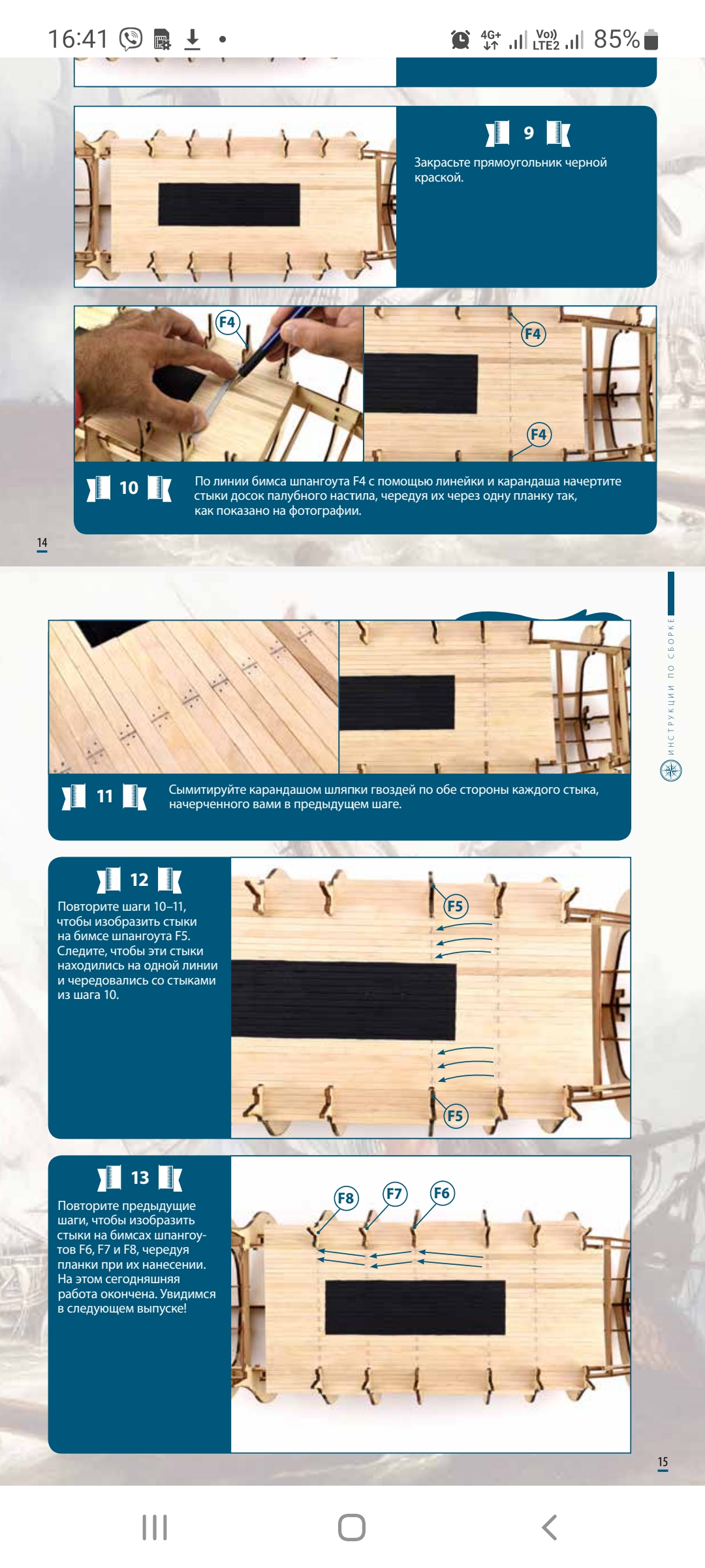

Сообщение Бог » 13 апр 2022, 16:44
Не могу понять, в инструкции накосячили, и на картинке и в тексте, где указан бимс f4 там вообще то бимс f5 , соответственно все последующие указаны тоже не правильно? Чему верить, картинкам или тексту?
Сообщения: 859
Сообщение Μιχαήλ Γ.Σ. » 13 апр 2022, 17:40
Бог писал(а): ↑13 апр 2022, 16:44 Не могу понять, в инструкции накосячили...
...Чему верить, картинкам или тексту?
Вы правы, там действительно ошибка. Но я позволю себе сказать, что это не сильно страшно, поскольку конструктивно это ни на что не влияет, идёт всего лишь разметка палубного настила.
На самом деле вдоль всех бимсов, а их на настоящем корабле больше, чем у нас на модели, как Вы понимаете, доски палубного настила прибивали к бимсам.
Думаю надо придерживать картинки.
Михаил
Консультант по сборке
Сообщения: 551
Поблагодарили: 177 раз
Сообщение Михаил » 13 апр 2022, 17:43
Бог писал(а): ↑13 апр 2022, 16:44 Не могу понять, в инструкции накосячили, и на картинке и в тексте, где указан бимс f4 там вообще то бимс f5 , соответственно все последующие указаны тоже не правильно? Чему верить, картинкам или тексту?
Добрый день. Верить надо иллюстрации. Шпангоут F4 - это на самом деле шпангоут F5.

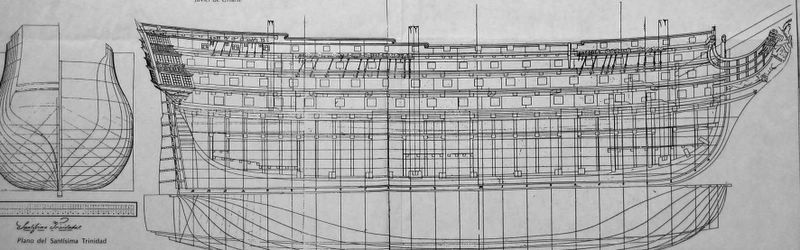

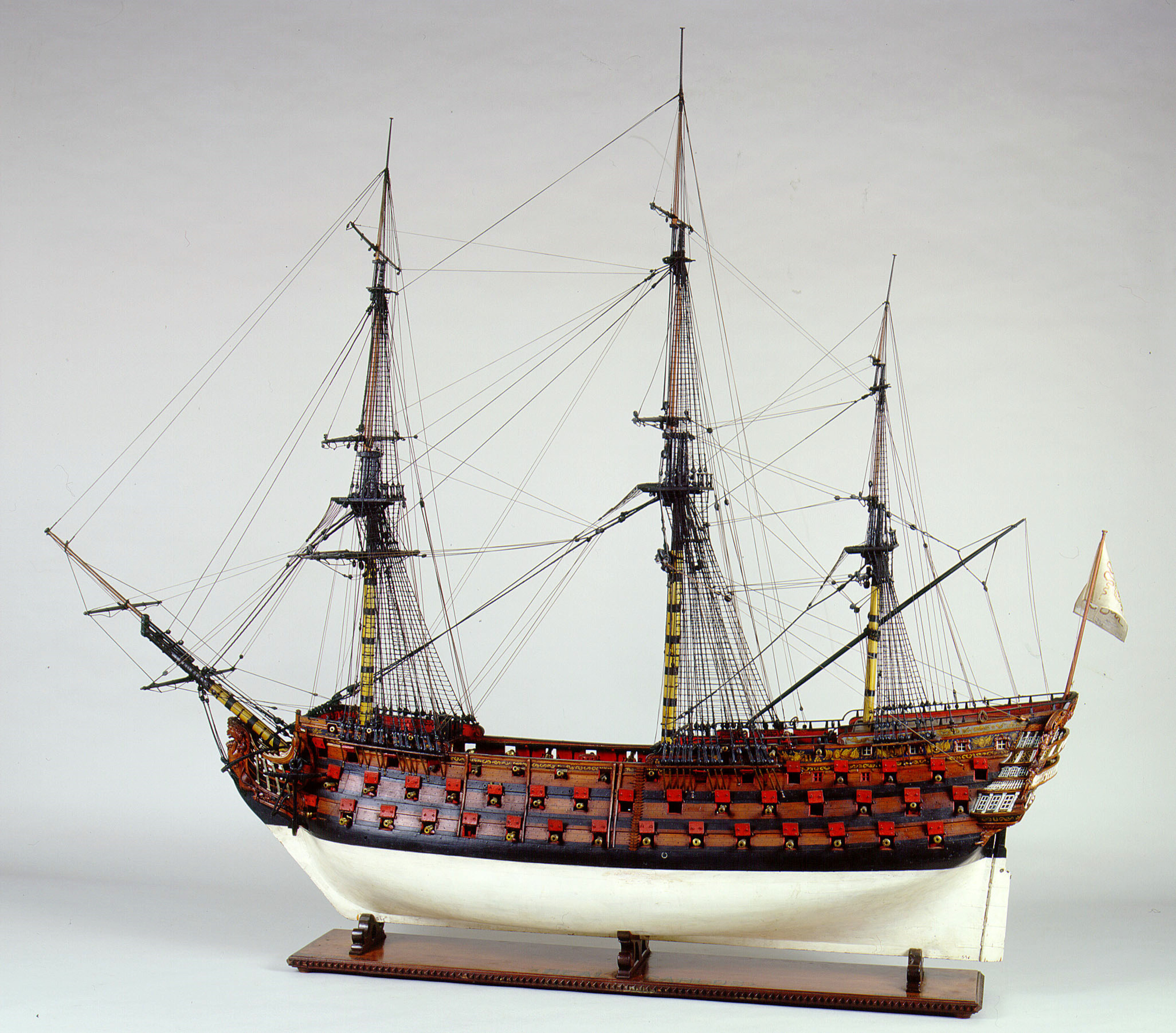

3. Бизань-мачта уже 3°
Исходил я из информации по английскому флоту. Например на "Виктори" картина именно так и выглядит.
И тут мне попался вот такой чертёж "Santisima Trinidad" (1769):
Качество изображения, к сожалению, не позволяет со 100% утверждать, что все мачты перпендикулярны к ватерлинии, но я засомневался, стоит ли мне менять угол 🤔
В Де Агостини утверждают, что для разработки этой модели были использованы архивные чертежи. Так может нам всем попросить, уважаемого Издателя, чтобы он сделал вкладку с этими чертежами? Чем крупней, тем лучше! Но не меньше, чем формат А3, иначе в этом нет смысла!
А то получается мы собираем модель, а чертежей не видим! Лично я даже готов, если издание этих чертежей будет предложено как дополнение к журналу. Постер с парящим на киле по волнам паруснике меня не воодушевляет, уж простите!🤷‍♂️ А вот реальные чертежи корабля, это то что надо! 😄👍

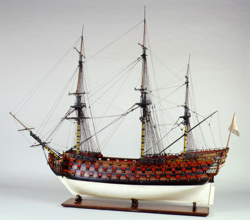

А вот модель "Сантисима Тринидад" представленная самим Мэтью Мулланом (Matthew Mullan) для утверждения проекта:
О наклоне мачт сложно судить, согласен. Да и рангоут соответствует году закладки корабля. Но то, что все мачты примерно параллельны друг другу, очень похоже на то.
Поэтому думаю издание чертежей очень здорово помогло! Думаю и другие моменты, по устройству корабля, стали более ясны, если бы была возможность ознакомиться с этими чертежами.
Всем нам мира! 🖖🙂

Сообщение Μιχαήλ Γ.Σ. » 13 май 2022, 14:05
Plumbum писал(а): ↑30 мар 2022, 00:48 всем доброго здравия! хочу услышать ваше мнение, и так:
имеется три листа тонкой меди все же хочу попробовать нарезать листы на полоски по 10 мм (или больше) шириной и длинной 300-500 мм...
Нашел информацию о размерах медной обшивки конкретно на "Сантисима Тринидад"!
Из чего следует, что в феврале 1782 года корабль был поставлен на верфь в городе Кадисе, для модернизации и улучшения его ходовых качеств. Для чего, в частности, его днище было обшито медными листами. Для обшивки было использовано 2400 медных пластин, размером каждая 5'10" на 1'9" (т.е. ,что примерно соответствует, 1778мм на 533мм).
Теперь можно перевести эти величины в нужный каждому масштаб и вуаля!
