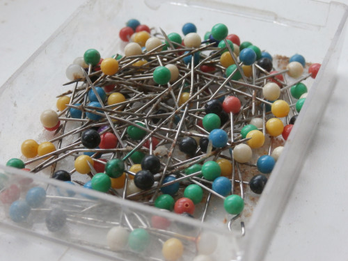

Сообщение керва » 21 ноя 2022, 11:05
Евгений Владимирович Петров писал(а): 20 ноя 2022, 21:57 Спасибо, с одного выпуска я похоже потерял пакетик.
- Не отчаивайтесь! Ищите альтернативу...
Как пример - пласт.головки у канцелярских булавок. Их только нужно будет покрыть в начале акриловой грунтовкой, а затем черной акр.краской. Почему акриловой - она не вонючая!
Второй вариант - охотничья дробь из магазина.

У булавок, по-моему, головка большая для нашего масштаба
Сообщение керва » 22 ноя 2022, 11:03
surgery писал(а): 21 ноя 2022, 19:37 Здравствуйте!
Вы правы. На моих булавках "большие головы" (Головка 4мм толщина самой булавки 0,7 мм длина булавки 25 мм.) Но как я понимаю единого стандарта в изготовлении канцелярских булавок в Китае нет. Каждая "контора" лепит булавки своего размера. Я искал самые крупные. Попадались и более мелкие. Мне они нужны не для ядер, а для оформления декора Моего Корабля. Удачи Вам!

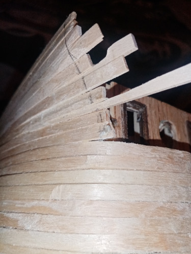

Сообщение Сергей Владимирович Касьяненко » 24 ноя 2022, 14:55
Доброго времени суток.
У кого есть возможность,можете скинуть фото носовой части корпуса с законченой обшивкой,что то я не совсем понял как там все получается,а по журналам не совсем понятно.
Конкретно,номер 36 задания 13,14,15.

Сообщение Александр Николаевич Борисов » 24 ноя 2022, 17:40
Не совсем окончина, отпелить по карандашу осталось и потом шкуркой довести

Сообщение Сергей Владимирович Касьяненко » 24 ноя 2022, 17:51
Александр Николаевич Борисов писал(а): 24 ноя 2022, 17:40 Не совсем окончина, отпелить по карандашу осталось и потом шкуркой довести
Ага,спасибо, все понятно.
Просто я немного не правильно сделал подготовку под обшивку носовой части и у меня обшивка сильно выступает за граници самого первого пояса(который был так скажем стартовый)

Сообщение Александр Николаевич Борисов » 24 ноя 2022, 18:49
Подточи и не переживай, там потом по инструкциям все пояса зауживать надо! Там потом к корме ещё сложней будет. У меня на каждую рейку гнутую дня по два уходит. Выгнуть идеально не получается, вот и приходится сначало одну часть рейки преклеить и после высахания другую.

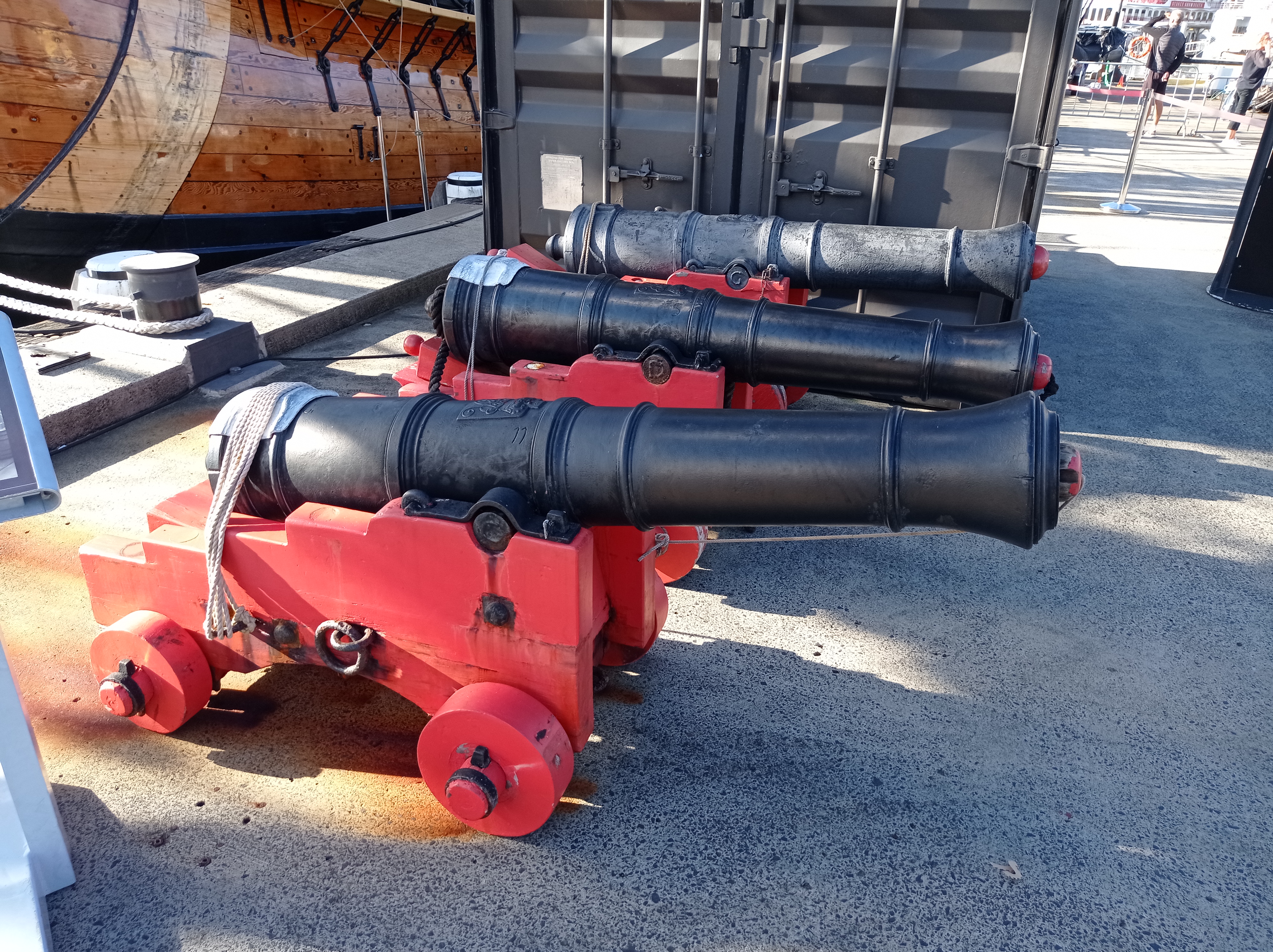

Μιχαήλ Γ.Σ. писал(а): 17 ноя 2022, 15:26 Здравствуйте Михаил!
Хотелось бы разобраться в цветах, которые нам предлагают использовать Разработчики.
В журнале при окраске лафетов и внутренних бортов идёт упоминание некоего "ярко-красного" цвета, а в №71, где описана покраска корпуса уже говорится о "бордово-красном" цвете, но выглядит в самой инструкции это очень похоже, словно одим цветом всё сделано!
Можно ли попросить Вас уточнить у уважаемых Разработчиков о каких цветах, всё же, идёт речь? Желательно если они сделают это в каком-то общепринятом стандарте, в RAL, CMYK, RGB или чём-то подобном
Михаил, я думаю, лафеты были красными, а борта из красного дерева.
Так что чтобы не заморачиваться с краской, лучше обшить борта шпоном и не заморачиваться 😁.
А на фото пушки то ли с Эндевура, то ли с Дёфкина из морского Австралийского музея. Красили все лафеты из одного ведра, купленного, по всей видимости, в соседнем хозяйственном...
