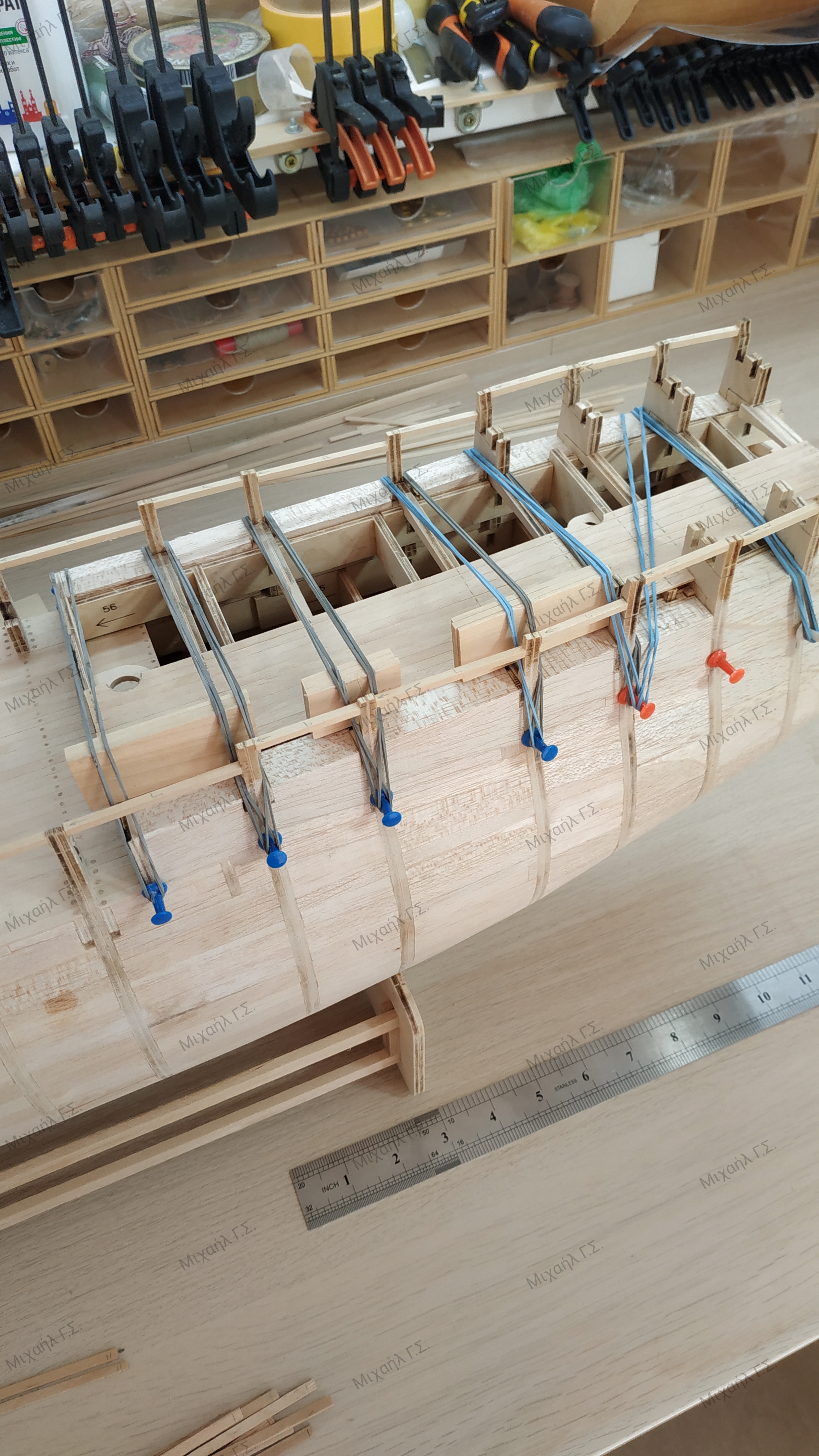

Зажимы, это хорошо, но иногда бывают моменты, что ими невозможно воспользоваться. Как пример могу привести случай с приклеиванием реек палубного настила к бимсам, когда нужно их зафиксировать на время. Я в этом случае использую нехитрую систему с обычными канцелярскими кнопками и резинками. Кнопки воткнул в шпангоуты, по обоим бортам, между ними натянул резинки. Для точечного давления в некоторых местах использую обрезки склеенных линеек.

Это такая обшивка корпуса или это заполнение между шпангоутами? Если обшивка, то странно что видны шпангоуты.
Я беру более длинные резинки, или связываю несколько штук и прочно снизу корпуса ставлю линейку, на которую натягиваю резинки. Что важно, если уже наклеена чистовая, то нет никаких следов от кнопок. Если уже прорезаны порты, то планку пропускаю через порты.

Модель ещё без обшивки. На фото шпации заполненные рейками бальзы.
Согласен, можно и так.
Тут самой главное свою голову включать и прикидывать, что нужно конкретно тебе по твоим задачам, а не тупо копировать чей-то опыт.
Я же не сильно заморачивался, потому как, я уже говорил выше, обшивка ещё впереди и следов от кнопок не будет видно.

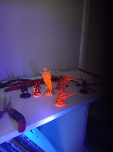

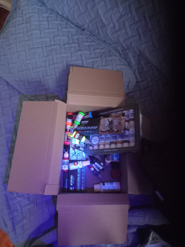

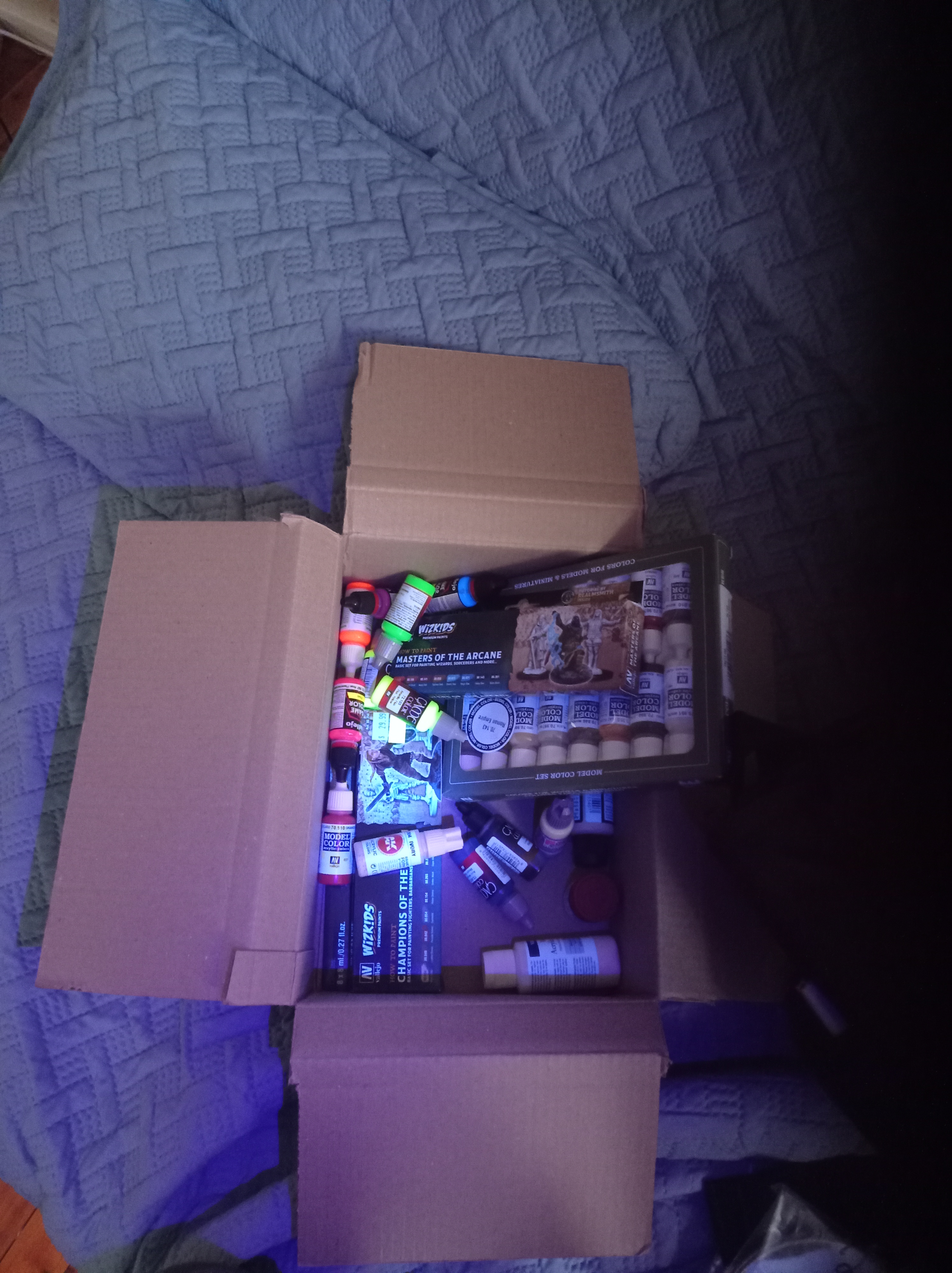

Возникла идея, как сделать ходовые огни на корабле без использования светодиодов/лампочек.
Сын заинтересовался вархаммером, сидим, клеим чертей и разукрашиваем их.
Так как красить простопо схеме скучно, ищем всякие другие, более "креативные" схемы
Решили поиграться с флюоресцентными красками (они светятся в ультрафиолете)
Получилось интересно.
Тут у меня и возникла идея, а может покрасить нужные места такой краской, вмонтировать в подставку УФ подсветку и вуаля, что надо светится, а что не надо, остаётся темным...

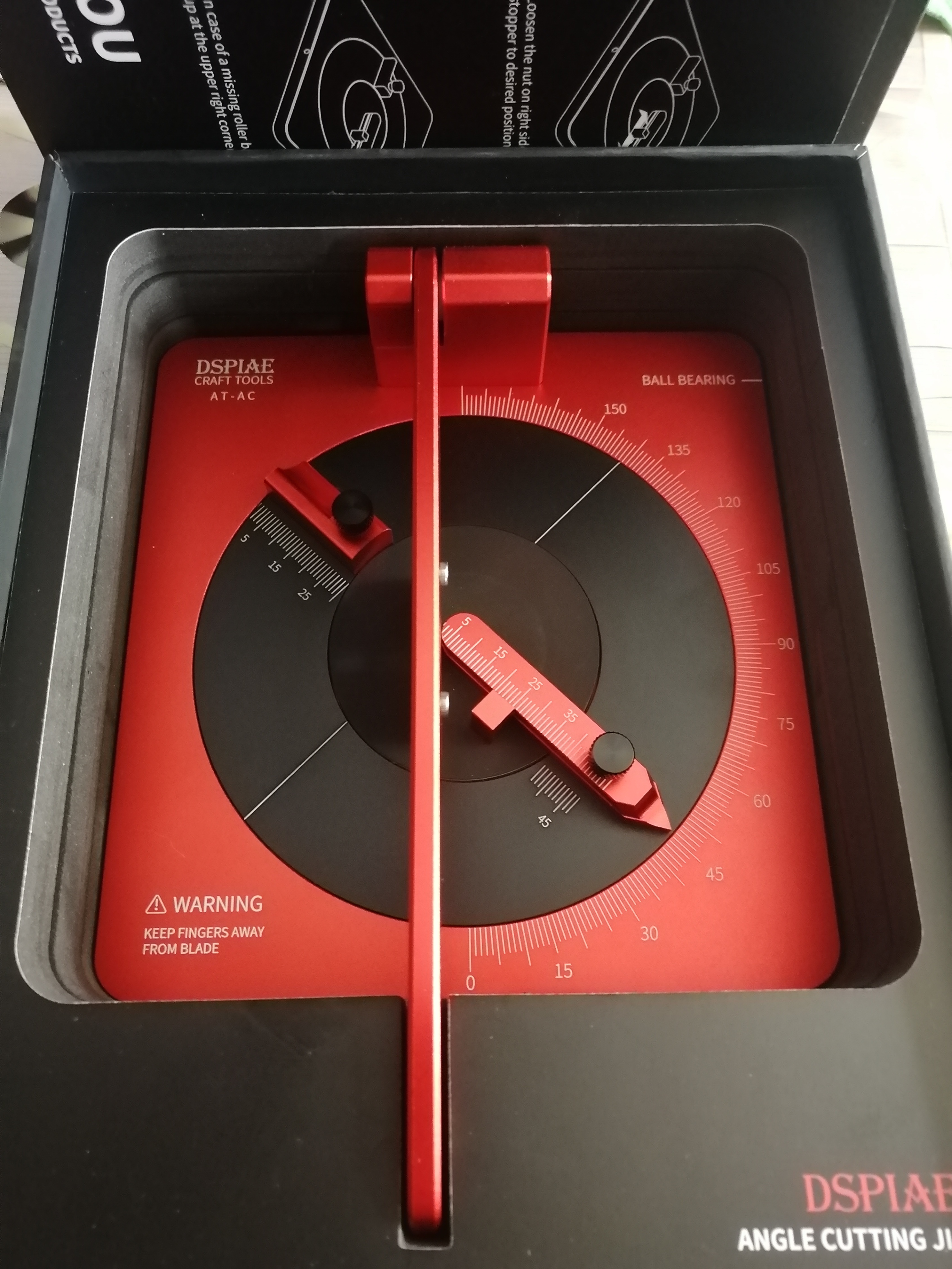

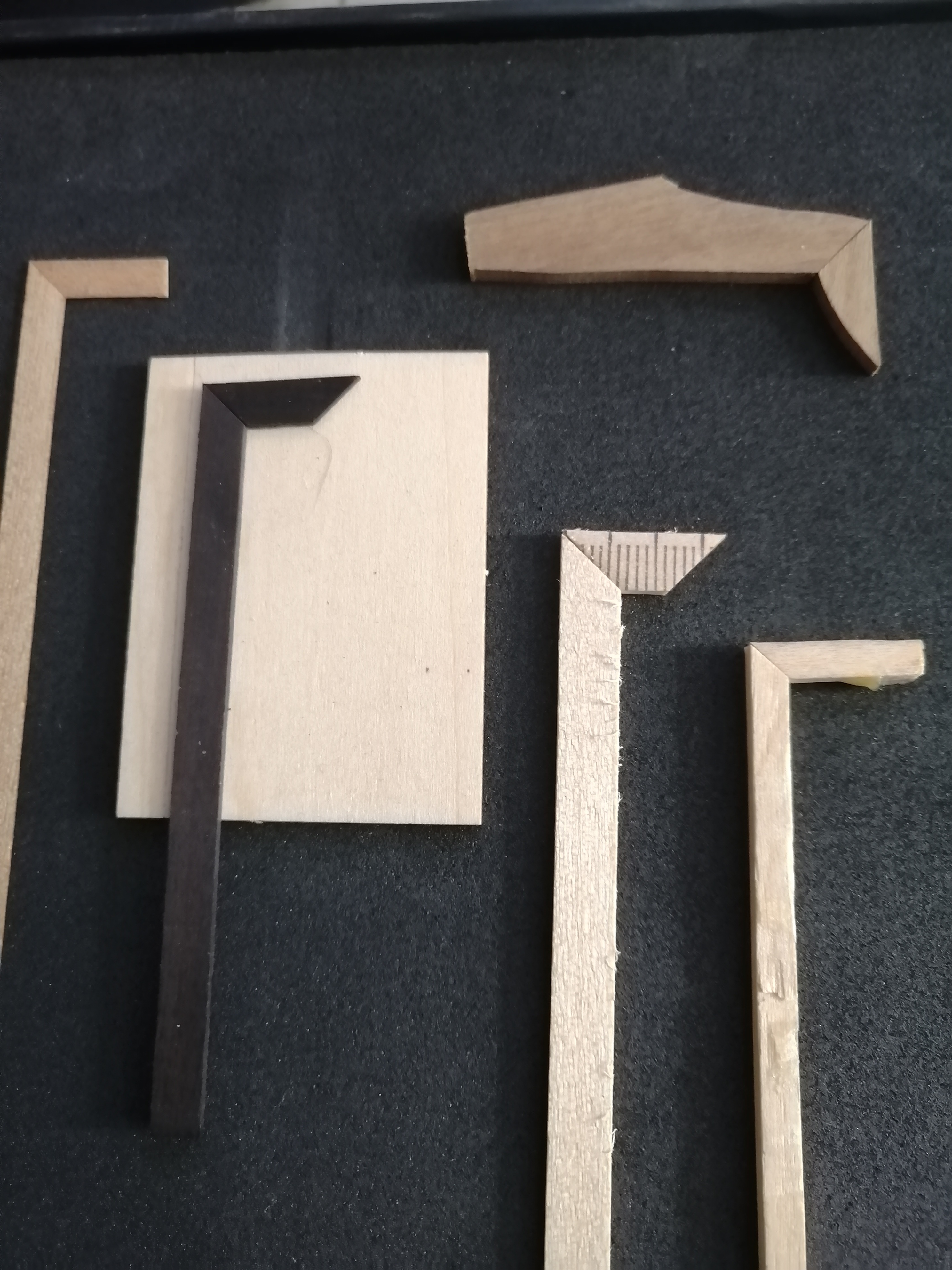

В предверии долгих, зимних вечеров, взял шикарную(на мой взгляд) игрушку для резки углов. Думаю бренд известен всем.
Идеально тонкий чистый рез, дерево не заминает, очень точное выставление градуса реза, ничего не болтается, нет вообще люфтов - никаких. У нас отзывов достойных не нашёл, ориентировался на иностранные. То то, им, не то, то то, им не так... . Вообщем результатом очень доволен. Есть у меня мини торцеватель китайский, так тот отдыхает.
Всё что было под рукой, без долгого рытья по коробкам - порезал. Орех, граб, анегри, липу, берёзу, до четырёх миллиметров. Хотя изначально планировал приобретение, для тонких реек.
Лезвие немного не типично, но нужно проверить, совпадают ли отверстия со стандартными топоровыми, иначе расходники придётся покупать задорого.

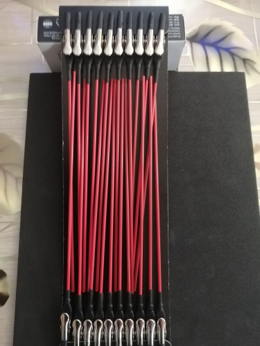

На третьем фото конечно крокодильчики для мелочёвки, пластик очень мягкий, держатель - углепластик.

Аналогичный резак с точной установкой угла приобрел более полугода и очень доволен, особенно по сравнению с резаком от фирмы Амати. На этом резаке также резал тонкую медь для обшивки корпуса.

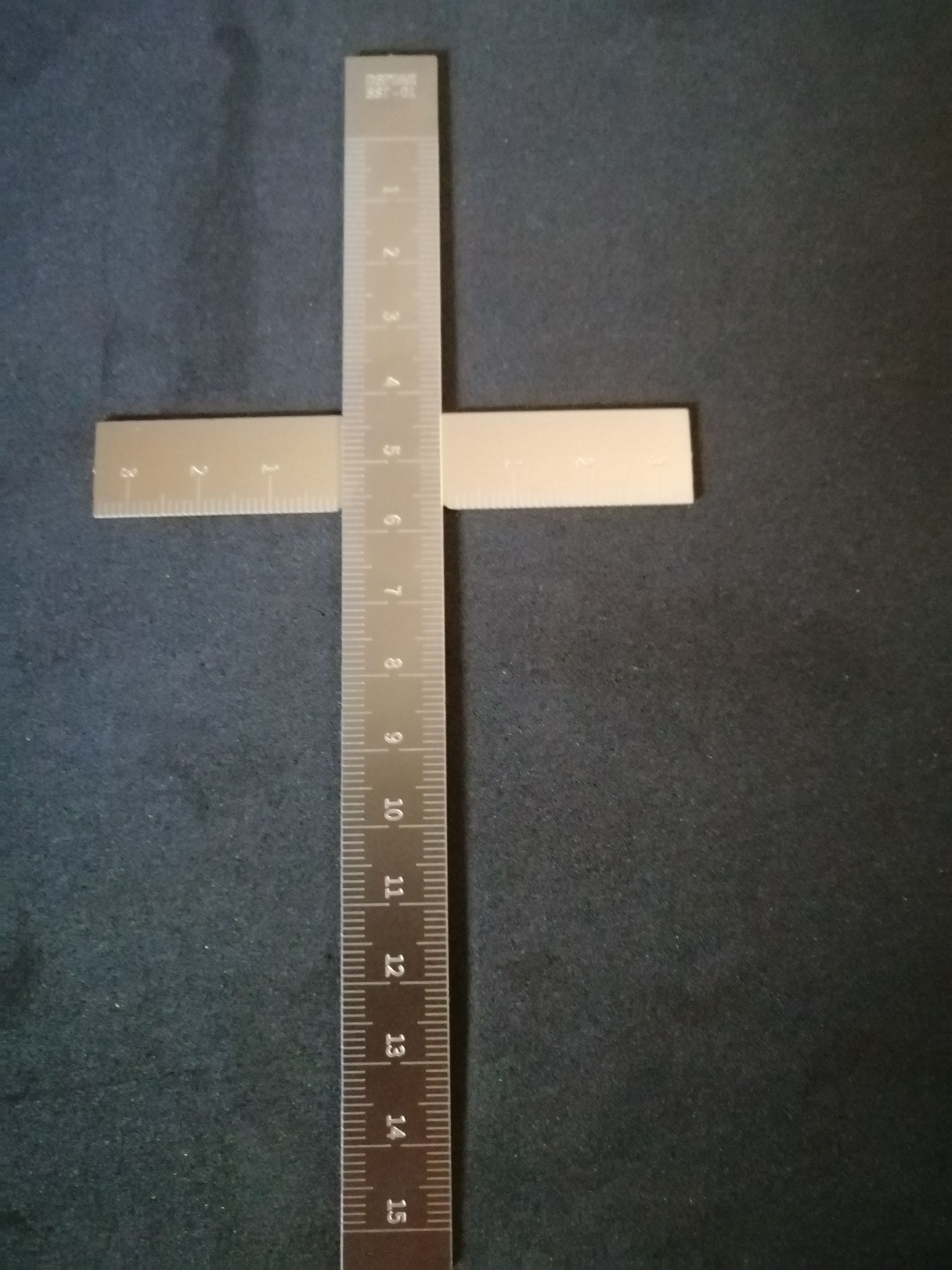

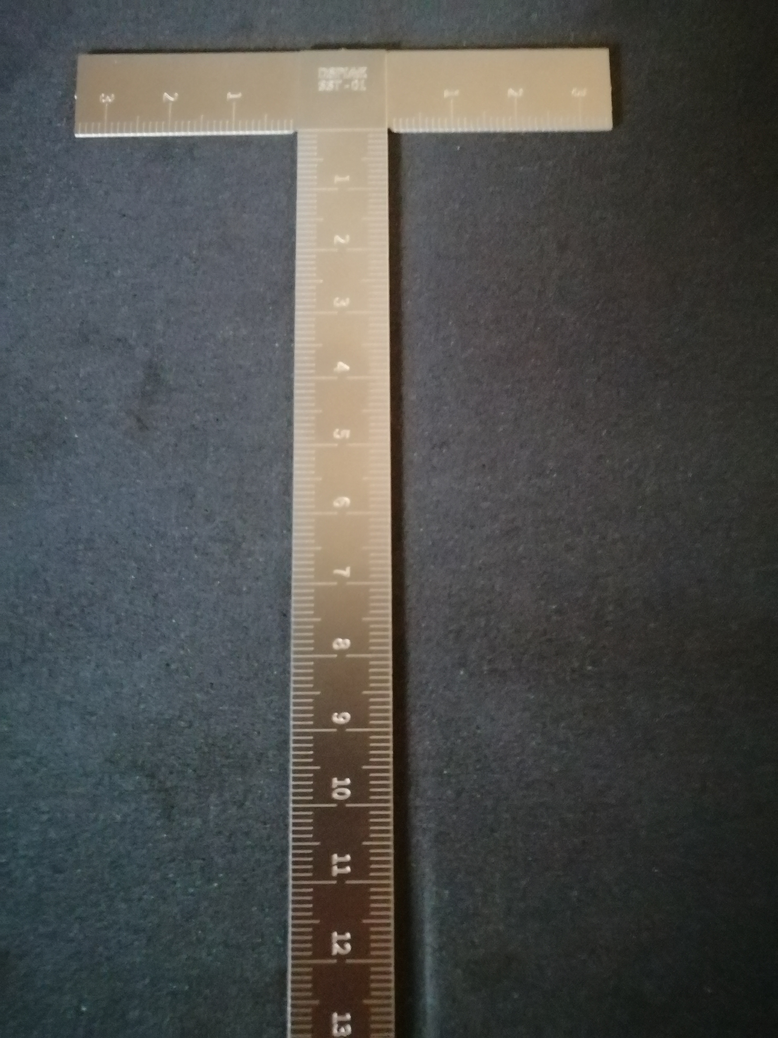

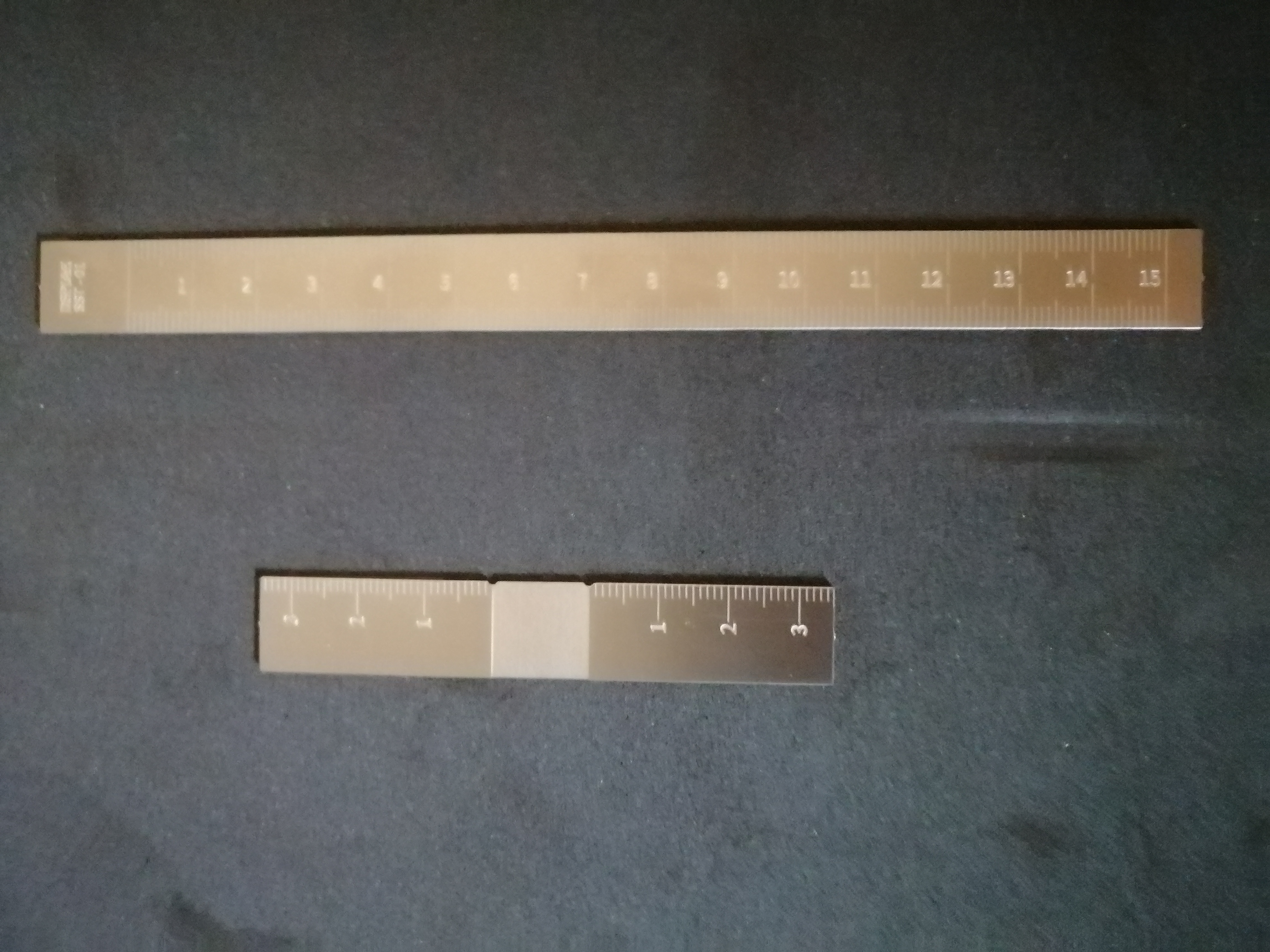

Как то видел на Али подобную линейку, давно хотел, но видимо быстро разобрали, пока собирался. А тут Dspiae подвернулась. Исполнение отличное, разметка со штангелем совпадает, даже клей положили, склеить. Особо обращаю внимание на гравированные риски для более точной разметки. Люфт небольшой есть, но в пределах одной десятки - не критично. А если приклеить в одном положении, так вообще нет.

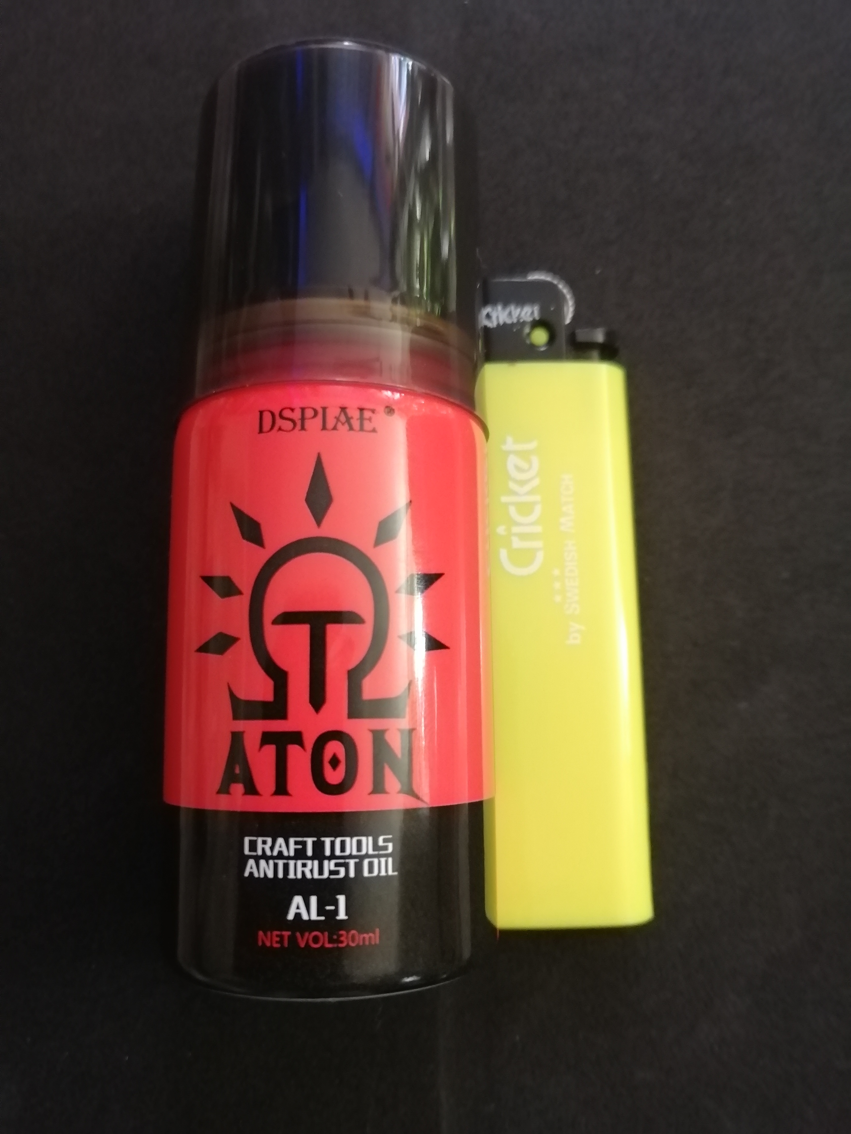

Как то Сергей Николаевич "ткнул меня пальцем" за неухоженный инструмент(фото надфилей).
Нужно понимать, что влажность у нас большая, ржавеет всё и быстро, достаточно, даже новое взять пальцами, и оставить на недельку. Смазок у меня десяток разных. Помогают, но не долго. После некоторых смазок вообще приходится инструмент отмывать. Поэтому вот - хорошая, но только для консервации, спрей.

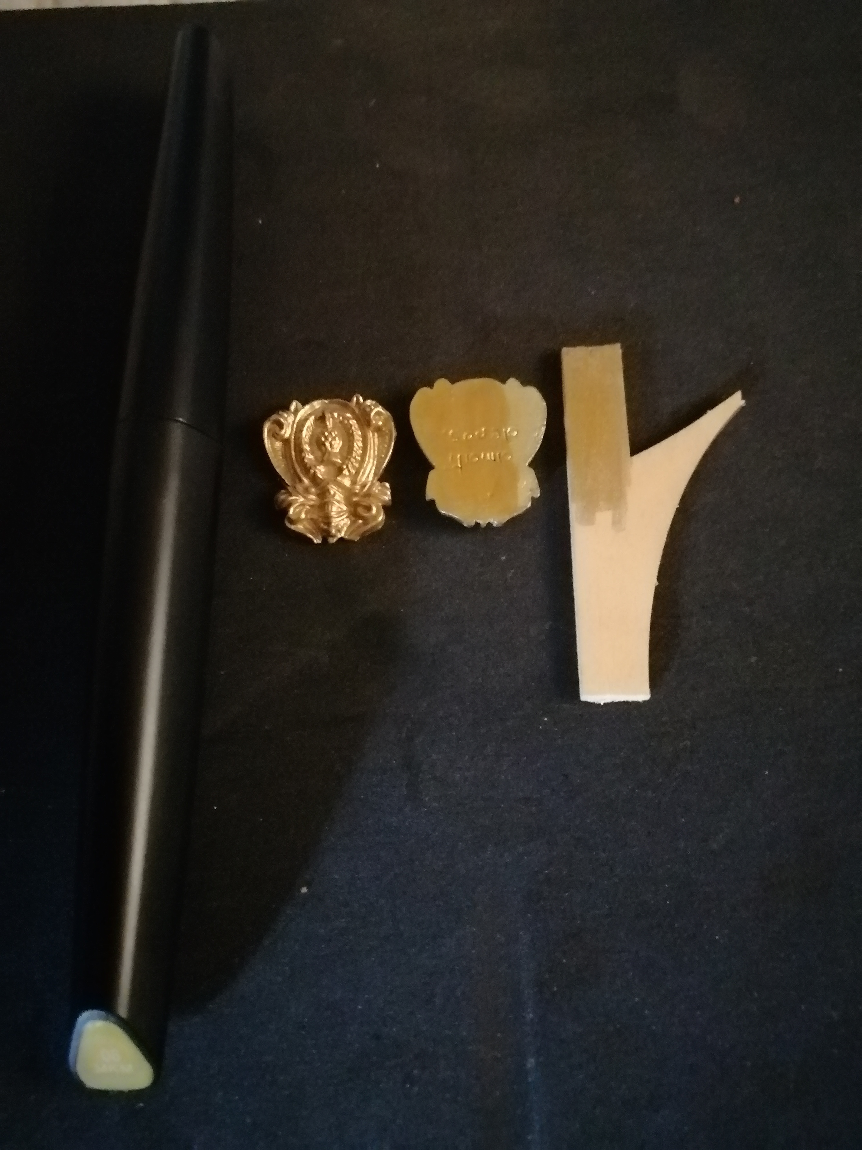

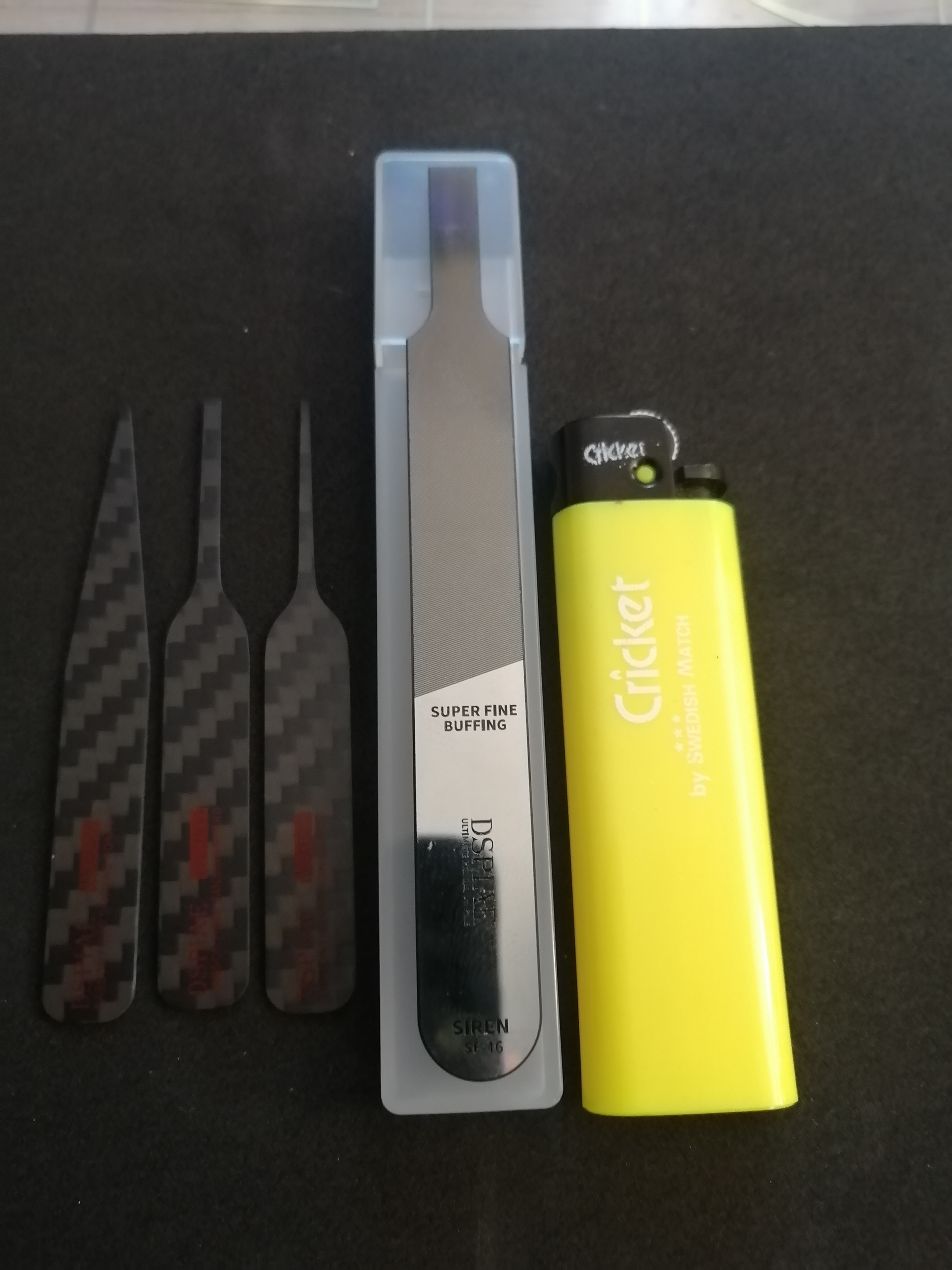

Как писал в предыдущем посте, информации по использованию тех, или иных цацок этого бренда не нашёл. Взял, вот на пробу. Стеклянный надфиль хорош, но уж больно мелкий, нам вряд ли подойдёт - супруга глаз положила
Слева прикольные штуки, но специальной наждачки, на них не нашёл, пока повырезаю, посмотрим что дальше.
Взял на пробу маркер - типа золото. подкрашивать мелочёвку. Но это не так. Просто краска, без металлической пудры, этим страдают обычно акриловые краски. Китайская в карандашах с шариком, в разы лучше.

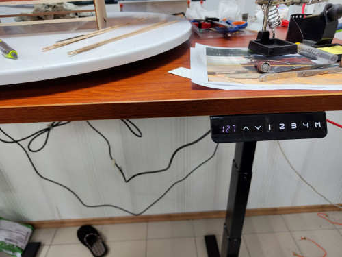

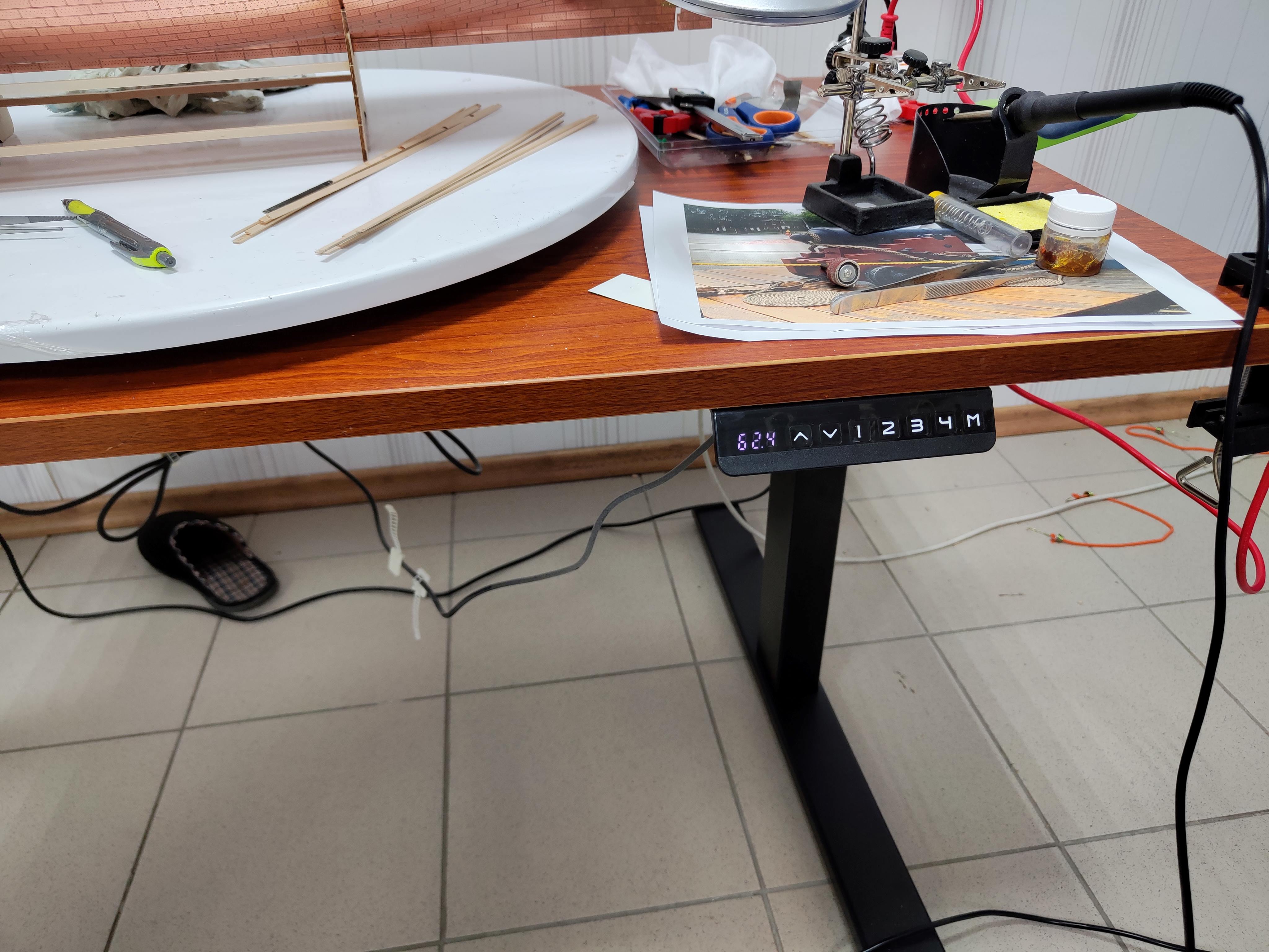

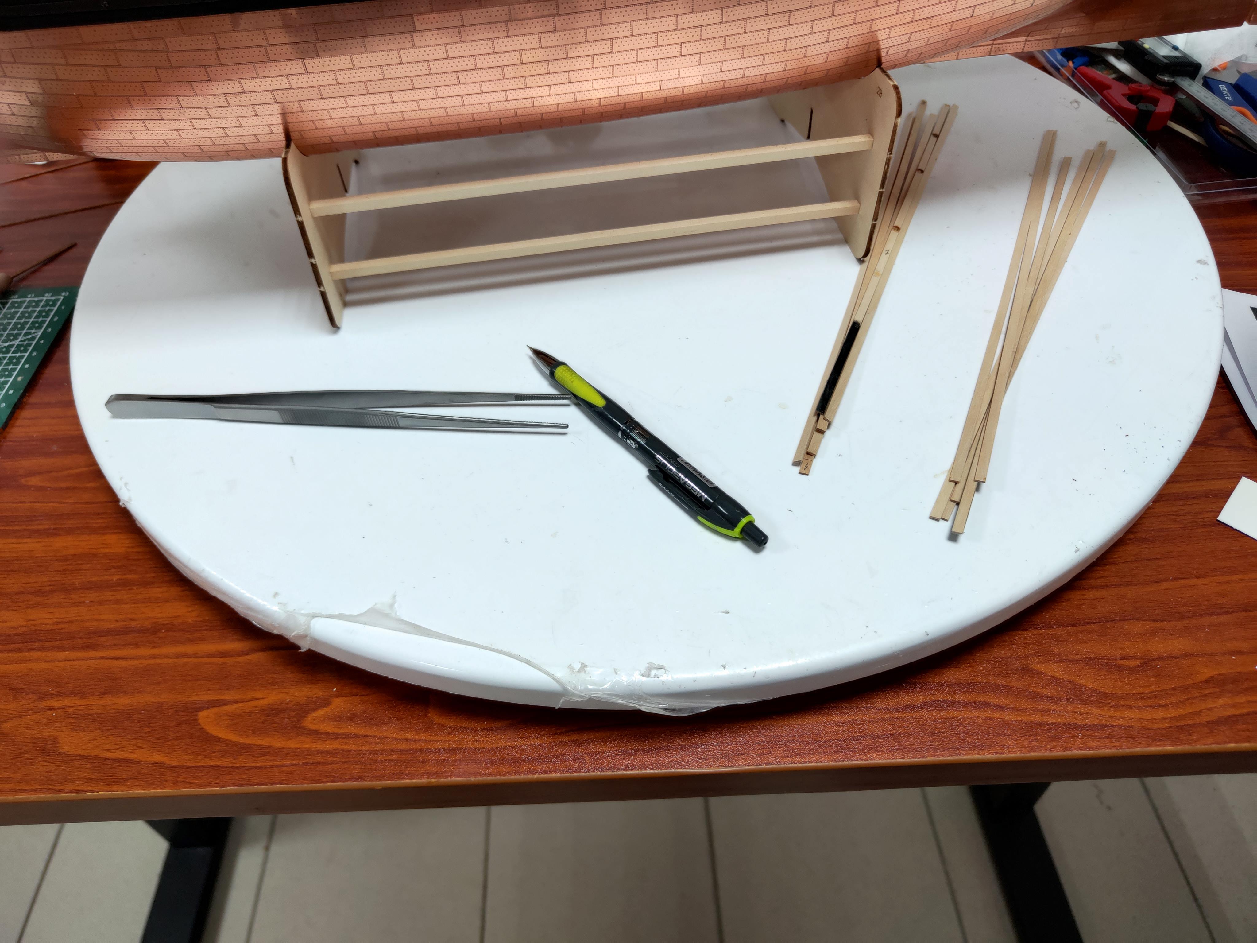

Добрый день уважаемые коллегии по постройке линкора "Сантисима Тринидад". Так как многие уже приближаются к изготовлению такелажа, где придется "лазить" по мачтам от палубы до клотика, то я приспособил компьютерный стол с регулировкой высоты от 62 см до 127 см. Изменение высоты производится с помощью встроенных электромоторов. Дополнительно для вращения в горизонтальной плоскости купил вращающуюся подставку от телевизора. Все это позволяет более удобно делать такелажные работы. Фотографии прилагаю. С уважением ПСП.

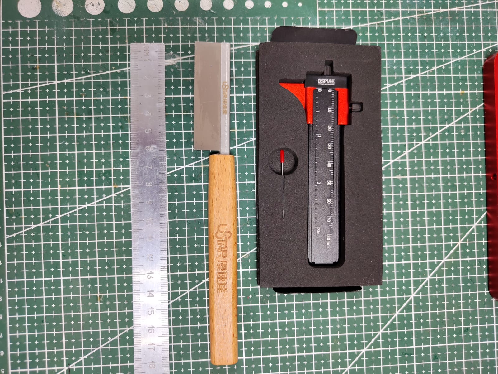

Приобрел на Али вот такие инструменты :
- мини пилку
https://aliexpress.ru/item/100500503563 ... 1406864020
и мини рейсмус
https://aliexpress.ru/item/100500442678 ... 9146594058.
Может кому пригодится.
