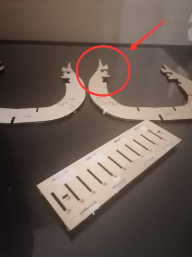

Приветствую, на Виктори столкнулся с подобной проблемой. Лежали под прессом, шпации заполнены, без стапеля. Топтимберсы крутятся как подсолнухи. Фото не сохранилось, вклеивал перемычки. Немного помогло. Когда полностью зашил черновую/чистовую выламывал и сделал новые из бука по чертежуΜιχαήλ Γ.Σ. писал(а): ↑04 фев 2022, 08:43Стапель нужен, в этом у меня нет сомнений. Но стапель, это не панацея! Нужны руки, которые из правильного места растут и голова, тоже желательно не "оттуда"И если есть возможность заполнить шпации, хуже точно не будет, но только шпации можно заполнить до нижней оружейной палубы и все!
♂️ Но я, Михаила Игоревича, вот про это спрашиваю:
IMG_20220204_082500.jpg один топтимберс на стекле лежит, а второй подняло и немного винтом закрутило.

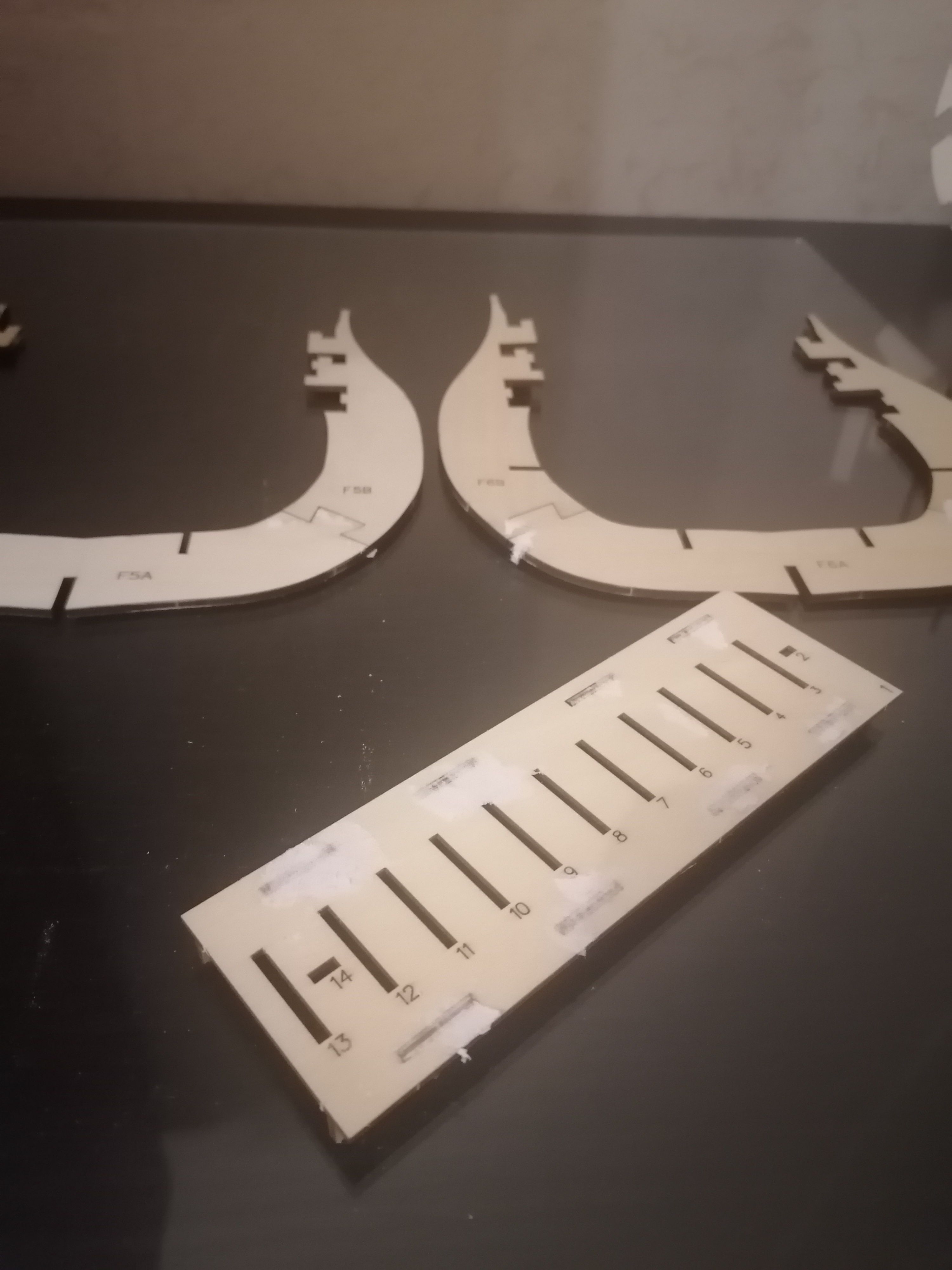

Сейчас снял груз и стекло со шпангоутов.(примерно с 22-24 января под грузом лежат все 5 шпангоутов и 2 части киля). Итог- киль как был волной так и остался, шпангоуты соответственно тоже винтом все - какие то в большей, какие то в меньшей степени. Под весом стекла все практически выравниваются. Стапель будет, этот вопрос уже не вопрос, шпации...будем заполнять... Доволен ли качеством? Во первых сравнить не с чем, т.к. это первый патворк, первая модель. Во вторых я заметил, что когда журналы только приходили детали были ровнее, но стоило полежать в квартире в свободном состоянии их начало вести. Я уже писал об этом в начале темы. Я связываю это только с очень сухим воздухом в квартире(у нас очень сильно топят и иногда даже пользуемся увлажнителем). Как в этой ситуации быть...вижу только один вариант: Увлажнять\распаривать шпангоуты и заново под пресс на недельку другую. И то это не гарантирует что все выровняется. Опять же упомянутые топтимберсы, которые даже при заполнении шпаций остаются висеть в воздухе будет вести. Усиление...делать двойные шпангоуты? Не вижу на данном этапе экономической целесообразности. Вариант с перемычками между топтимберсами вижу наиболее приемлемым. Честно пока особенно не думал над этим. Учитывая , что со сборкой корпуса особо не торопимся(здесь по советам бывалых отходим от рекомендаций журнала) то время на выбор технологий есть.
Μιχαήλ Γ.Σ.(InTempo) писал(а): ↑04 фев 2022, 08:43Стапель нужен, в этом у меня нет сомнений. Но стапель, это не панацея! Нужны руки, которые из правильного места растут и голова, тоже желательно не "оттуда"И если есть возможность заполнить шпации, хуже точно не будет, но только шпации можно заполнить до нижней оружейной палубы и все!
С уважением Михаил и Илья.

Re: Постройка Сантисима Тринидад от Ильи
Согласен, думаю отопление имеет такой негативный эффект на эти фанерки, что сушит и крутит их! Видать материал этот изначально сырой был!Михаил Игоревич Крутелев писал(а): ↑04 фев 2022, 23:04 ... снял груз и стекло со шпангоутов...
... Итог - киль как был волной так и остался, шпангоуты соответственно тоже винтом...
... я заметил, что когда журналы только приходили детали были ровнее, но стоило полежать в квартире в свободном состоянии их начало вести...
Наверное есть смысл таким образом организовать сборку, чтобы из под пресса детали шли на стапель и в сборку, максимально укреплялись и фиксировались! Думаю, если детали и выравнить немного, без монтажа и фиксации их на наборе, на стапеле, их может обратно вывернуть. Но это, только теория, а на практике каждый из нас будет сам решать, как ему с этим справиться!

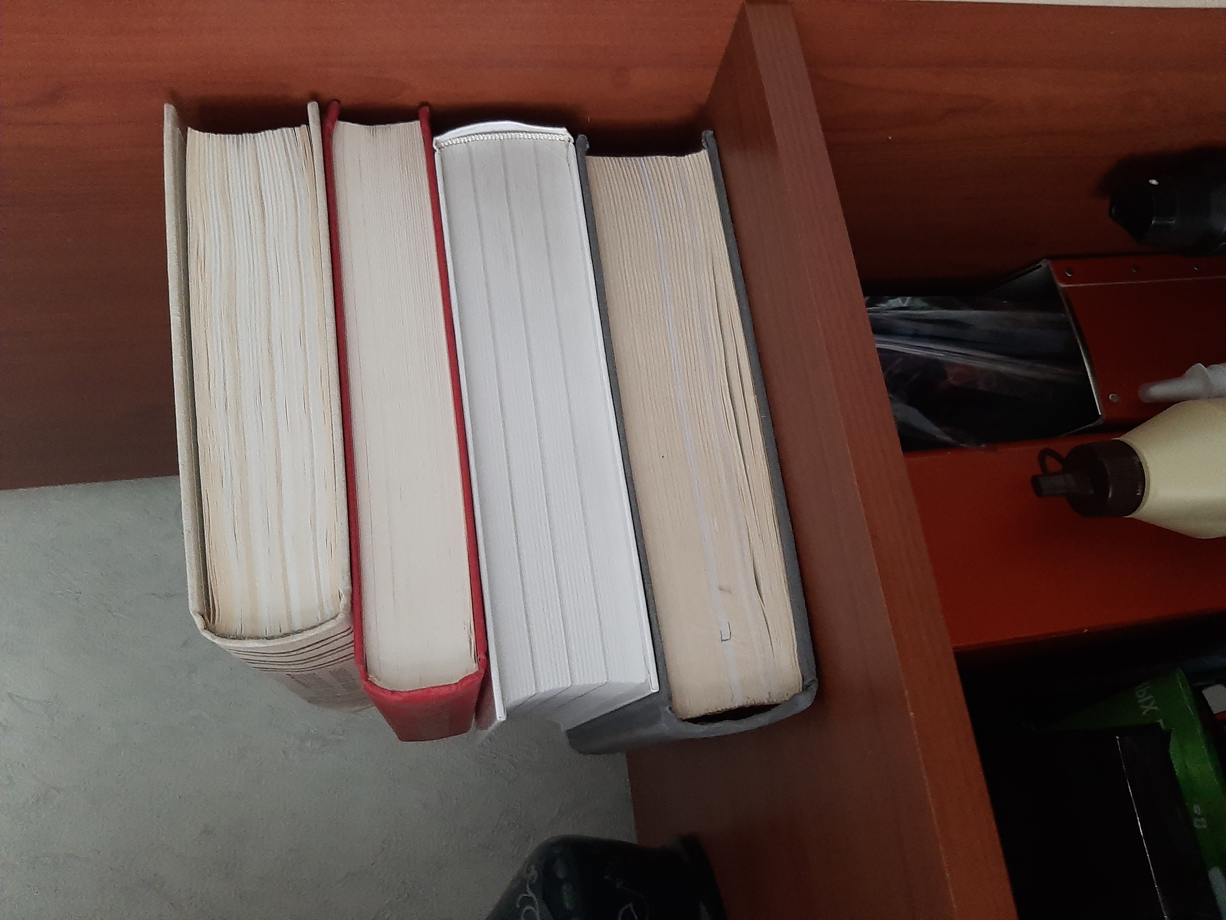

На тему фанеры, чтобы выпрямить её вам придётся пролить то место и начало изгиб кипятком , или водой ( и если есть строительный фен) но не так долго, и положить под пресс через газету или пищевую бумагу и положить на все это кг 7 а то и больше.
Николай Николаевич Корниенко
- Сообщения: 9
- Зарегистрирован: 20 янв 2022, 12:31
- Благодарил (а): 2 раза
- Поблагодарили: 2 раза
У меня например все детали прошли такой этап, а сверху книг поставил 5л воды.
