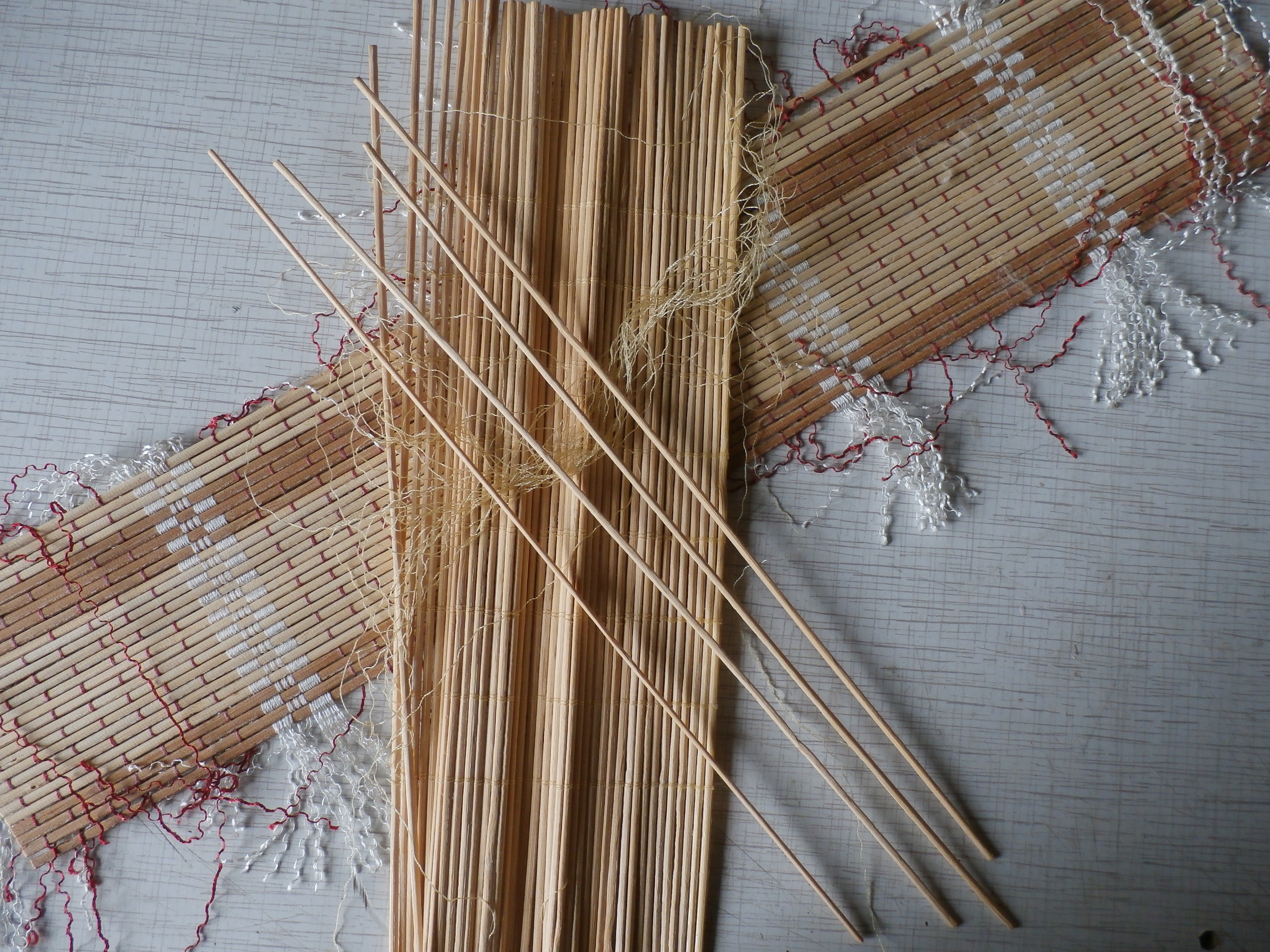

...Остаётся проблема как эту красоту просушить и распустить на рейки и планки необходимого вам размера ...
Как мне видится, уважаемый Сергей Николаевич, судомоделизм не самое дешёвое хобби! А теперь, когда мы ещё и под санкциями будем жить, уж тем паче!
Думаю делать из своей древесины модели, это история для больших мастеров 🙂Заготовка древесины, её сушка и обработка для большинства непосильный труд. Как Вы верно подметили высушить древесину это "проблема", ведь в домашних условиях на это уйдет, как минимум, два-три года, в зависимости от типа древесины, времени года, когда она спилина и толщины материала. А потом чтобы заниматься заготовкой таких реек и брусков не обойтись без рейсмуса! Покупка минициркулярки и рейсмуса, это неподъёмные деньги для большинства из нас, хоть и жаль. В этом смысле возможность купить что-то уже готовое в специализированных магазинах, это единственный выход.

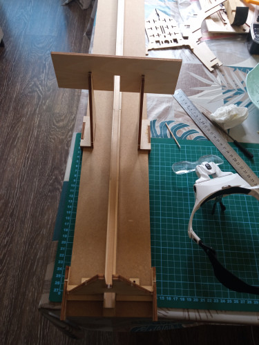

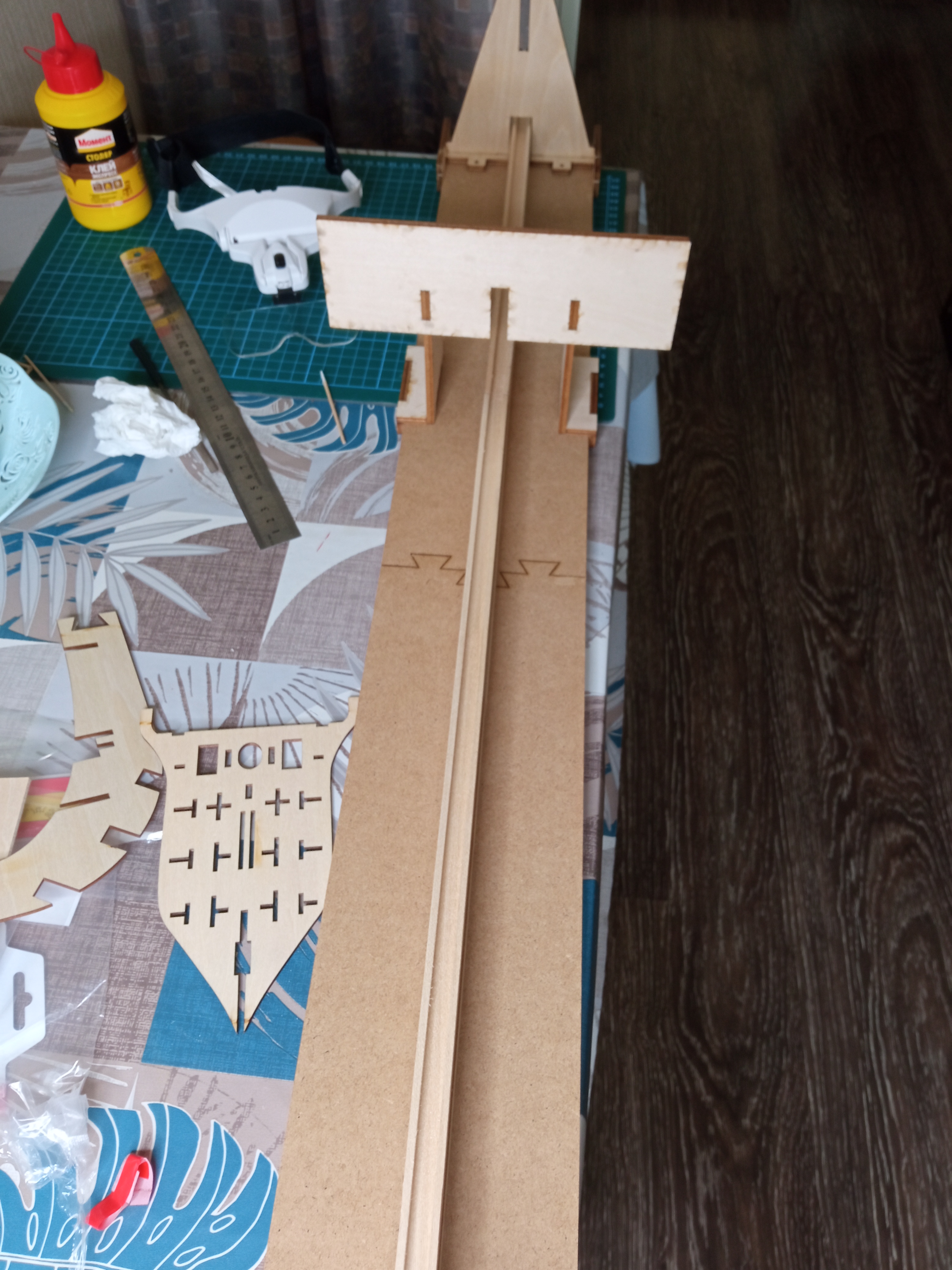

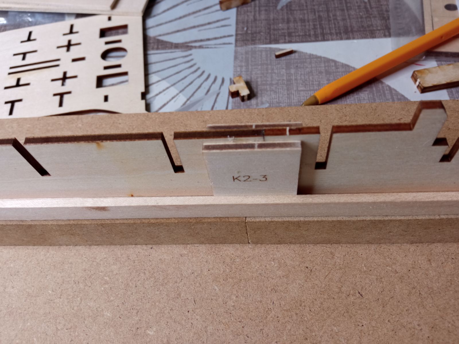

Всем доброго здравия. Вот такой у меня стапель получился. Центральная стойка подвижная для установки каждого шпангоута.
Длинна стапеля 93 см.
Думаю придется дорабатывать стапель

А какая ширина центральной части? Килевая рамка-то не будет болтаться? У ДеА ширина её всего 3мм.

Μιχαήλ Γ.Σ.(InTempo) писал(а): ↑09 мар 2022, 11:57 А какая ширина центральной части? Килевая рамка-то не будет болтаться? У ДеА ширина её всего 3мм.
3мм сам киль + 3 мм с каждой стороны на местах склейки частей киля, итого получается 9 мм и есть ширина центральной части . но думаю между шпангоутов еще вставлять планочки из остатков фанеры.

Сообщение Plumbum » 09 мар 2022, 14:50

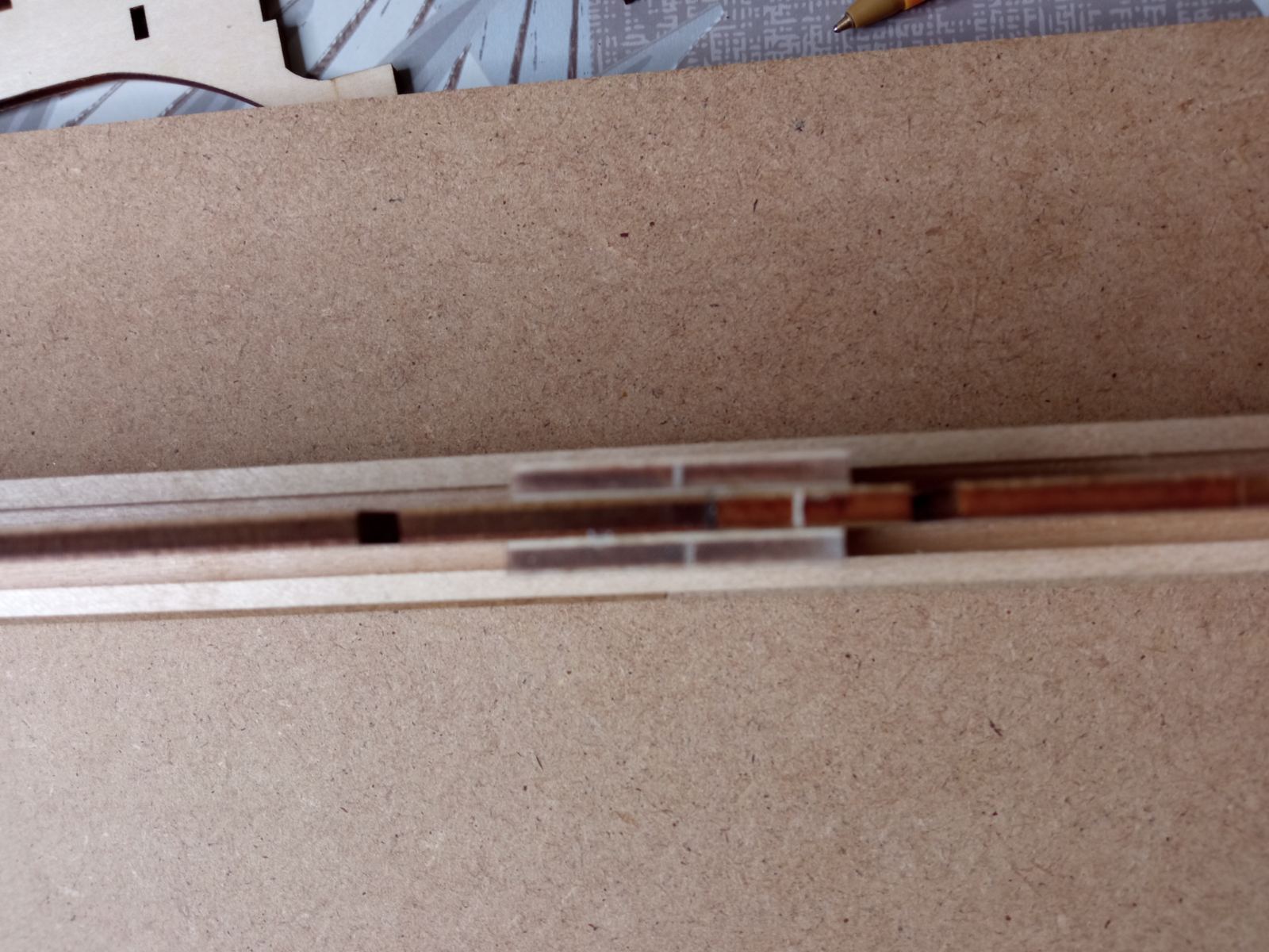

Вот как закреплен киль

3мм сам киль + 3 мм с каждой стороны на местах склейки частей киля, итого получается 9 мм и есть ширина центральной части . но думаю между шпангоутов ещё вставлять планочки из остатков фанеры.
Я спрашивал про ширину центральной части стапеля, коллега, не про ширину килевой рамки, она мне известна.
Прошу прощения, если был неправильно понят.
да и я не вник в весь вопрос, заострил внимание на килевой рамке. исправляюсь: ширина 120 мм ;)

Не ширина стапеля, коллега, а ширина центральной его части, направляющей, куда вставляется килевая рамка.
Мне просто было интересно понять будет ли болтаться килевая рамка толщиной в 3мм, когда вы её туда вставите. Вот и всё 🙂

я же ответил!!!! в самый первый раз! 9 мм

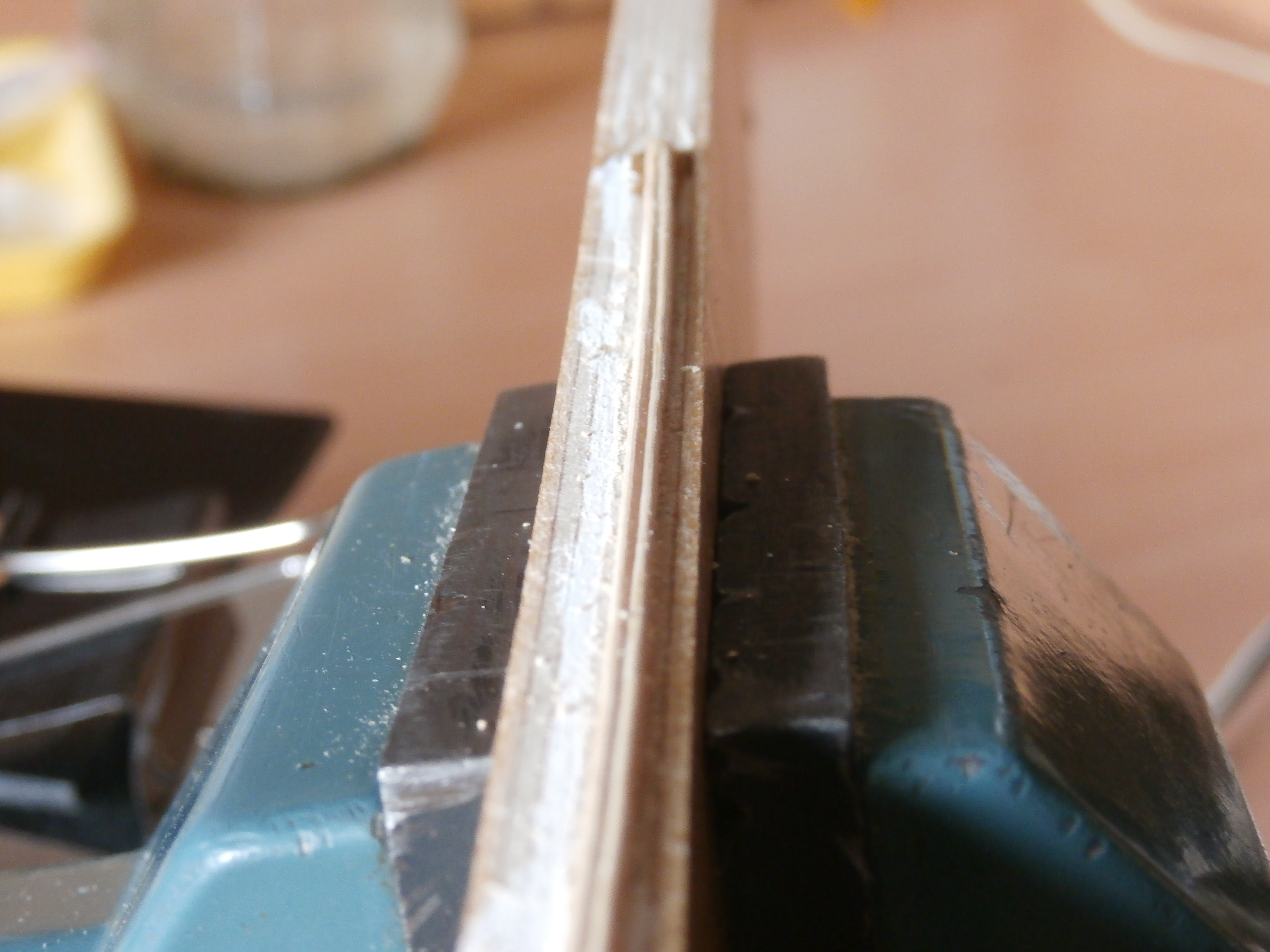

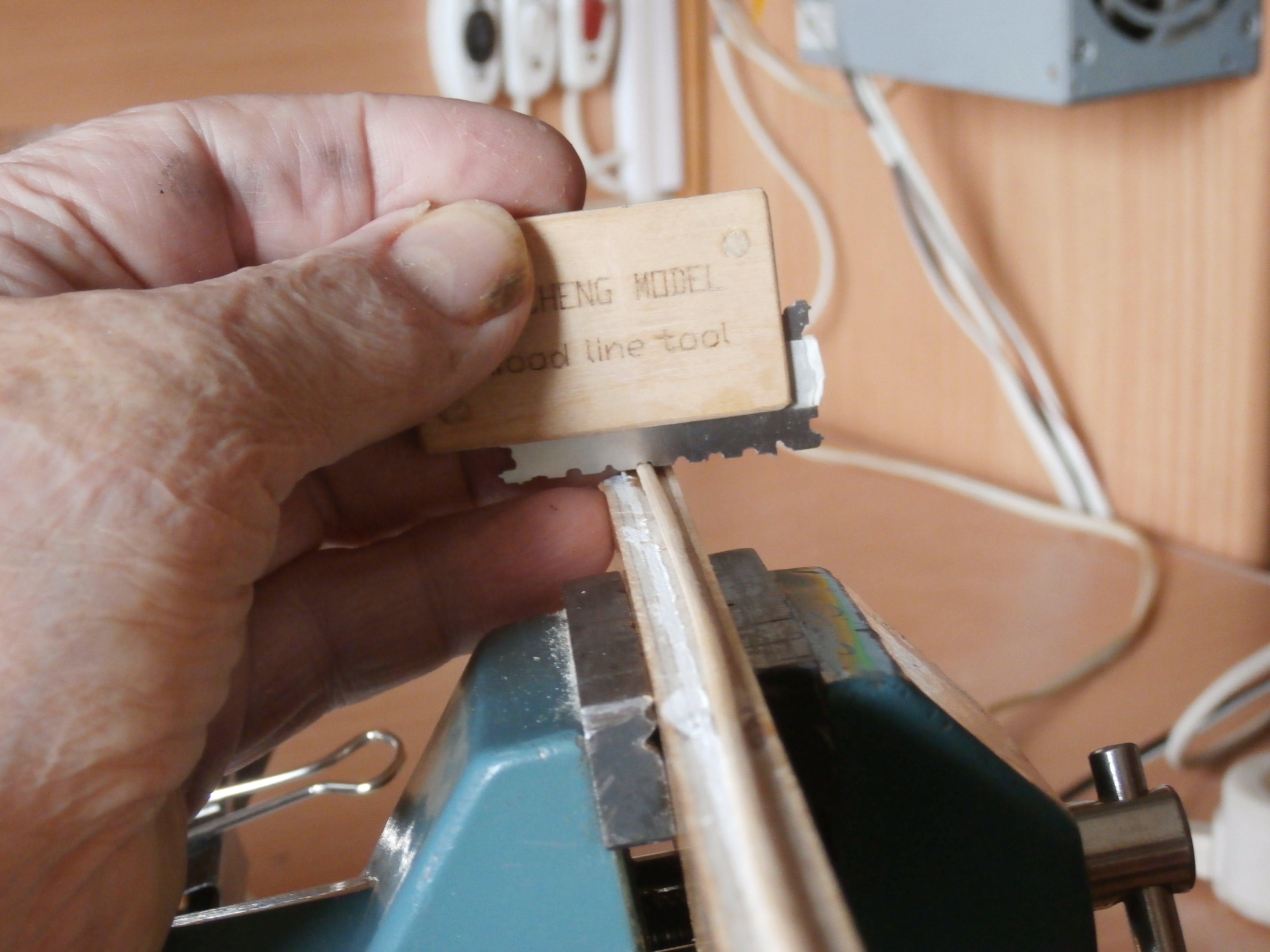

Сегодня я хочу продолжить свою серию постов на этой веточке о ручных инструментах, которые по моему мнению очень необходимы для судомоделиста в постройке его "любимого детища" - модели старинного парусного корабля!

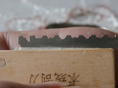

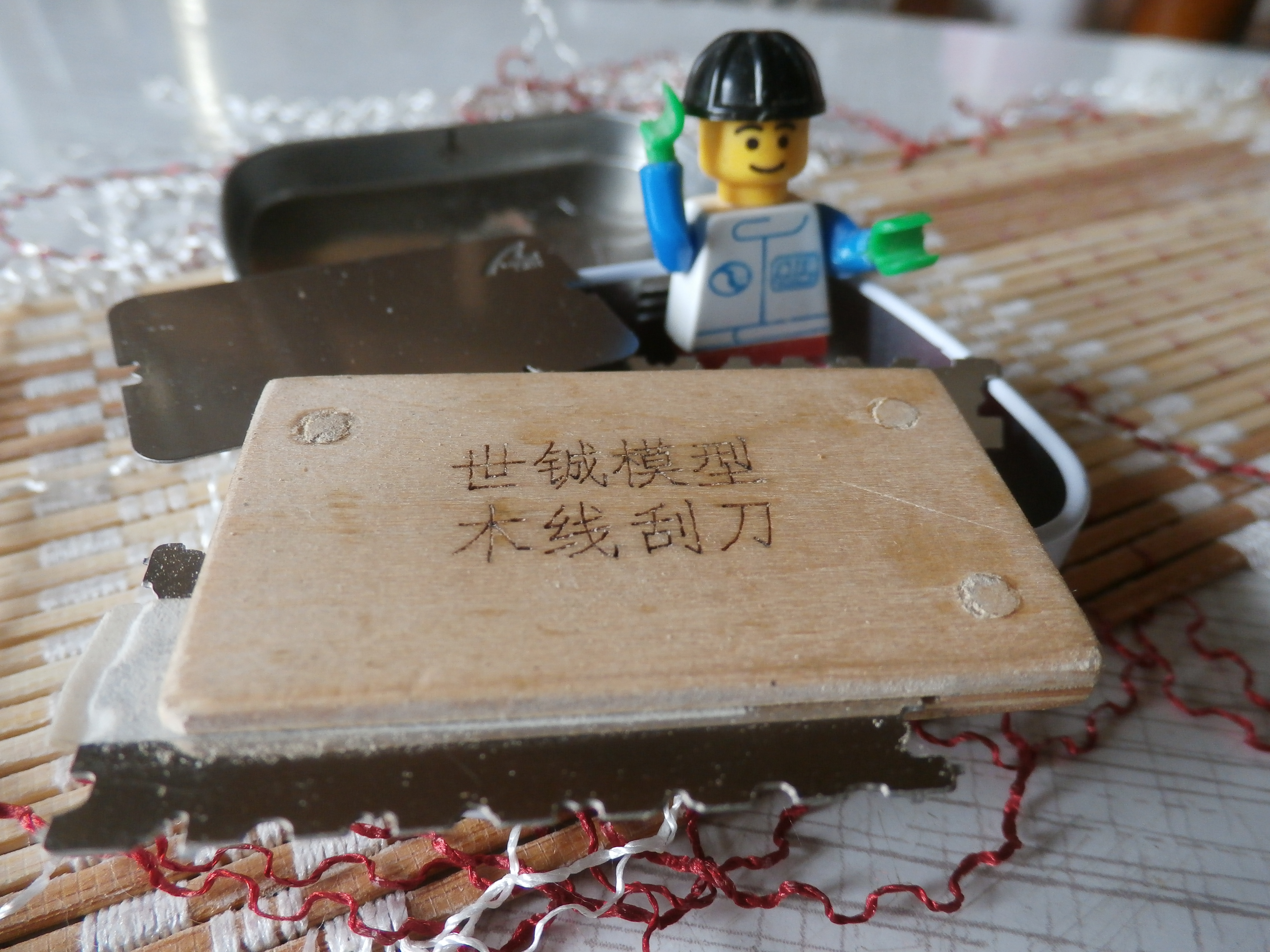

Сегодня речь пойдет о модельных скрайберах, которые у нас больше известны под названием - Фигурная цикля. Вот краткая аннотация об этом инструменте выложенная интернет магазином : https://www.shipmodeling.ru/shop/ruchny ... klya_0003/
"Этот инструмент предназначен для придания рейкам нужного фигурного профиля. Предназначен для реек шириной 2 и 3 мм. Кроме того, есть вырезы для реек шириной 4 и 6 мм. Просто несколько раз проводите циклей вдоль рейки, придавая ей нужный профиль. Применяется для реек, которые идут на отделку корпуса модели корабля. В комплекте два стальных лезвия (одно из них запасное) и ручка из МДФ. Требуется предварительная сборка инструмента."
В первую очередь наверное прежде всего нужно сказать о материале из которого можно изготовлять эти рейки. Материал должен быть хорошо просушенный мелкослойный без каких либо сучков. Опробывая различные сорта древесины нечаянно натолкнулся на бамбук, вернее даже на китайские настольные коврики- салфетки и хотя бамбук не считается древесиной, а травой но бамбуковые реечки в 2 мм вплетенные между собой в салфетку оказались для меня самым оптимальным вариантом.
Рейки обработанные циклей получаются фигурными, что конечно увеличивает зрительскую ценность самой модели.При работе над корпусом модели требуется множество таких, различного профиля реек, и причем сложность изготовления фигурных реек в их миниатюрности. Но я вижу свою задачу не в рекламе инструмента, а показать как практически пользоваться этим инструментом. Должен сознаться что купив циклю я не знал как с нею работать, с какой стороны подойти. Со временем приобретя опыт я получил удовольствие при работе с еще одним довольно древним ручным инструментом, чего и от души желаю и вам , мои коллеги...

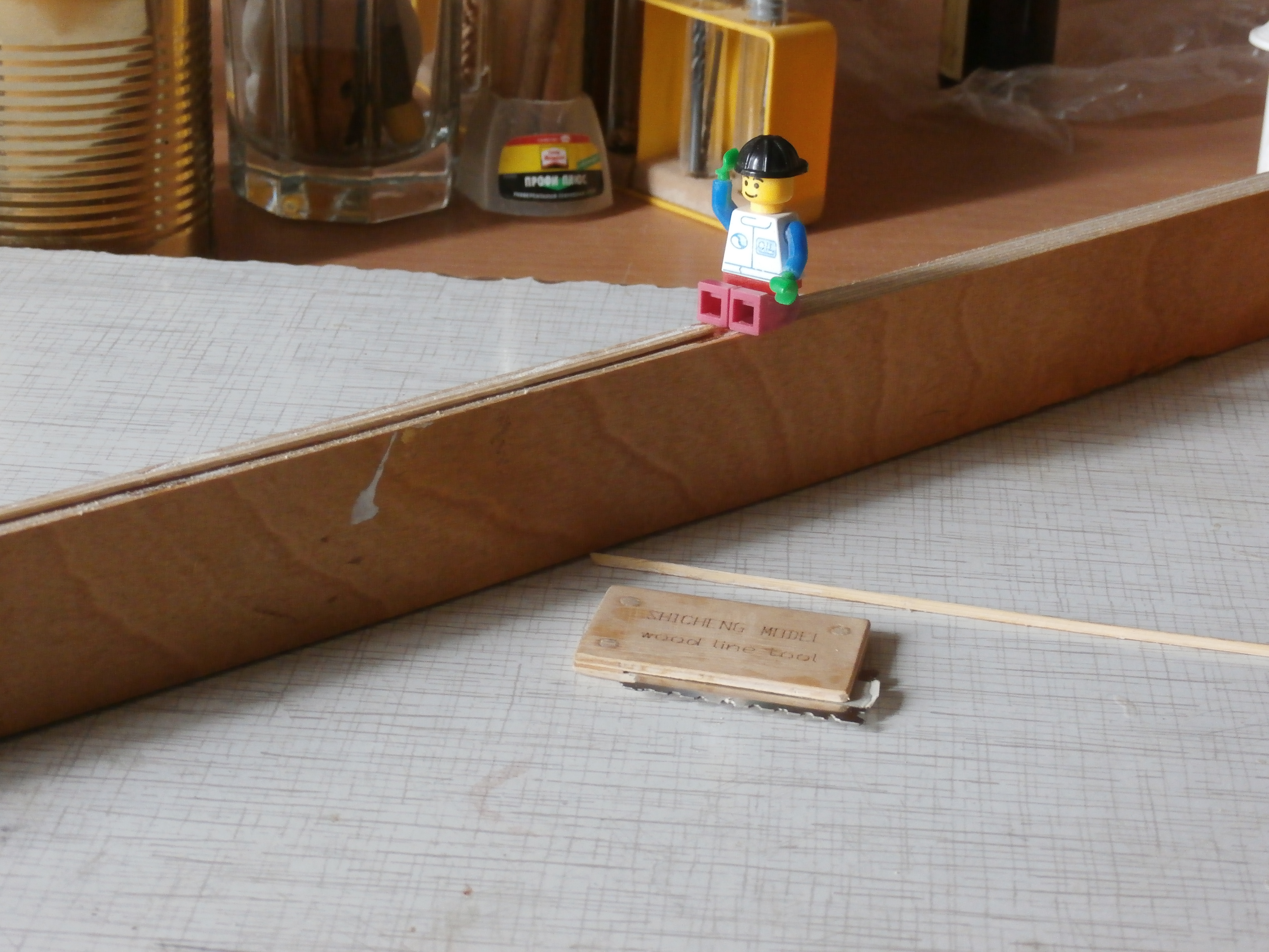

Сообщение керва » 17 апр 2022, 14:20
Продолжение.

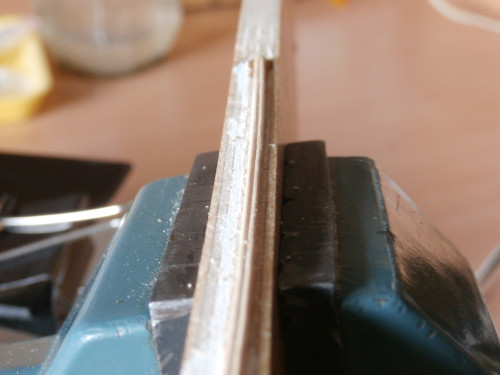

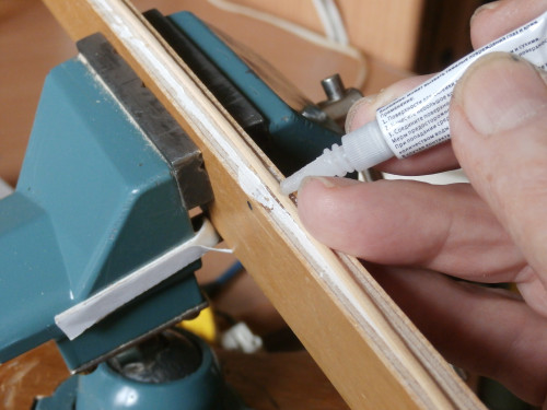

На торце обрезка строительной 10 мм фанеры закрепляем тремя каплями секундного клея (начало , середина и конец бамбуковой планки) нашу планку. Предварительно планку обрабатываем "сухариком" или надфилем. Выбираем на цикле соответствующий профиль. Обрезок фанеры крепим на настольных тисках. Проводим циклей вдоль по планке, добиваясь ровного нажима. В итоге получаем нужный нам профиль.

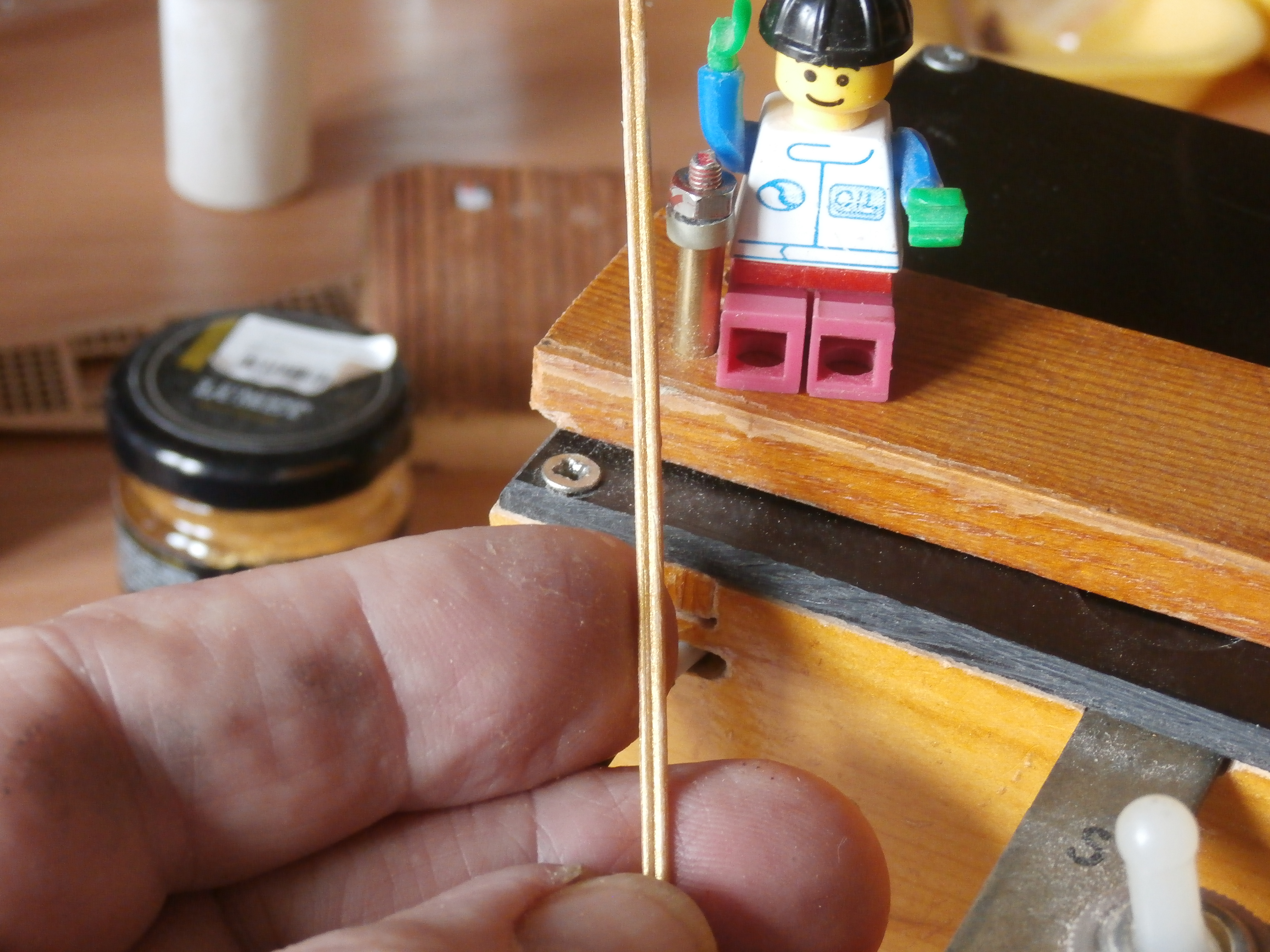

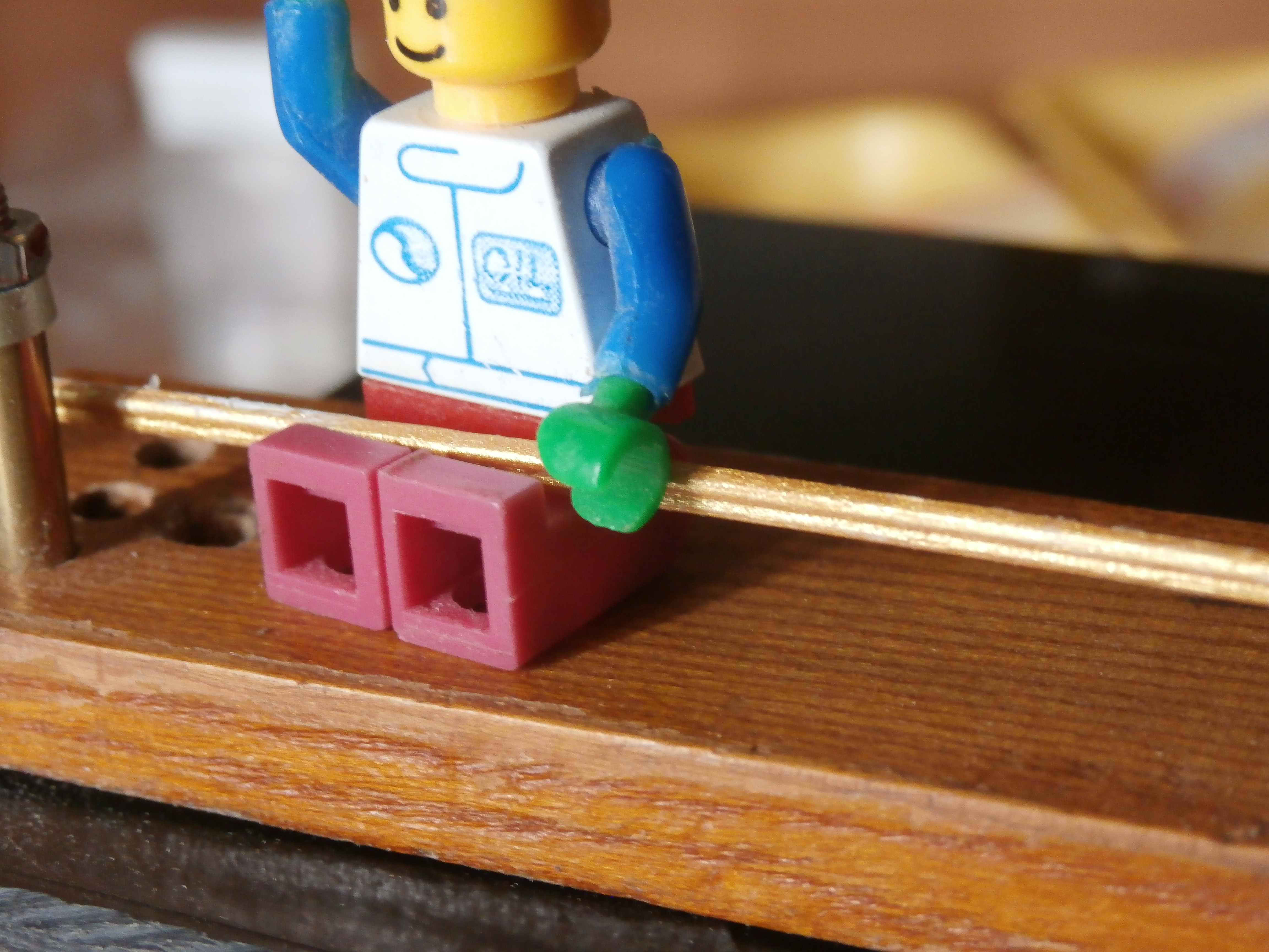

Сообщение керва » 17 апр 2022, 14:31
Продолжение.
Дело сделано,фигурная планка готова! Аккуратно лезвием ножа срезаем эти три капельки засохшего клея с поверхности фанерного нашего стапеля. В итоге получаем фигурную, нужного нам профиля планку. Для того чтобы профиль казался более выразительным обрабатываем ( полируем ) планку нейлоновой щеткой бормашинки и покрываем бесцветным , матовым акриловым лаком или другой вариант - покрываем одним слоем акриловой грунтовки после высыхания наносим другой слой акриловой краски нужного коллера.

керва писал(а): ↑17 апр 2022, 14:31 Для того чтобы профиль казался более выразительным обрабатываем ( полируем ) планку нейлоновой щеткой бормашинки
После прохода фигурной циклей на планке остаются небольшие задиры и поры дерева. Можно взять шкурник из патворка, который есть у всех, и острым торцом основы шкурника прокатать углубления в фигурной планке. Этот прием продавит и загладит неровности дерева, сделает грани на планке острее.
Re: Ручной инструмент, приспособления,станки для успешного строительства модели Сантисима Тринидад
Сообщение керва » 22 апр 2022, 16:26
Sniper писал(а): ↑22 апр 2022, 14:02
Спасибо! Да,да, Вы правы Роман , это существенное дополнение!
