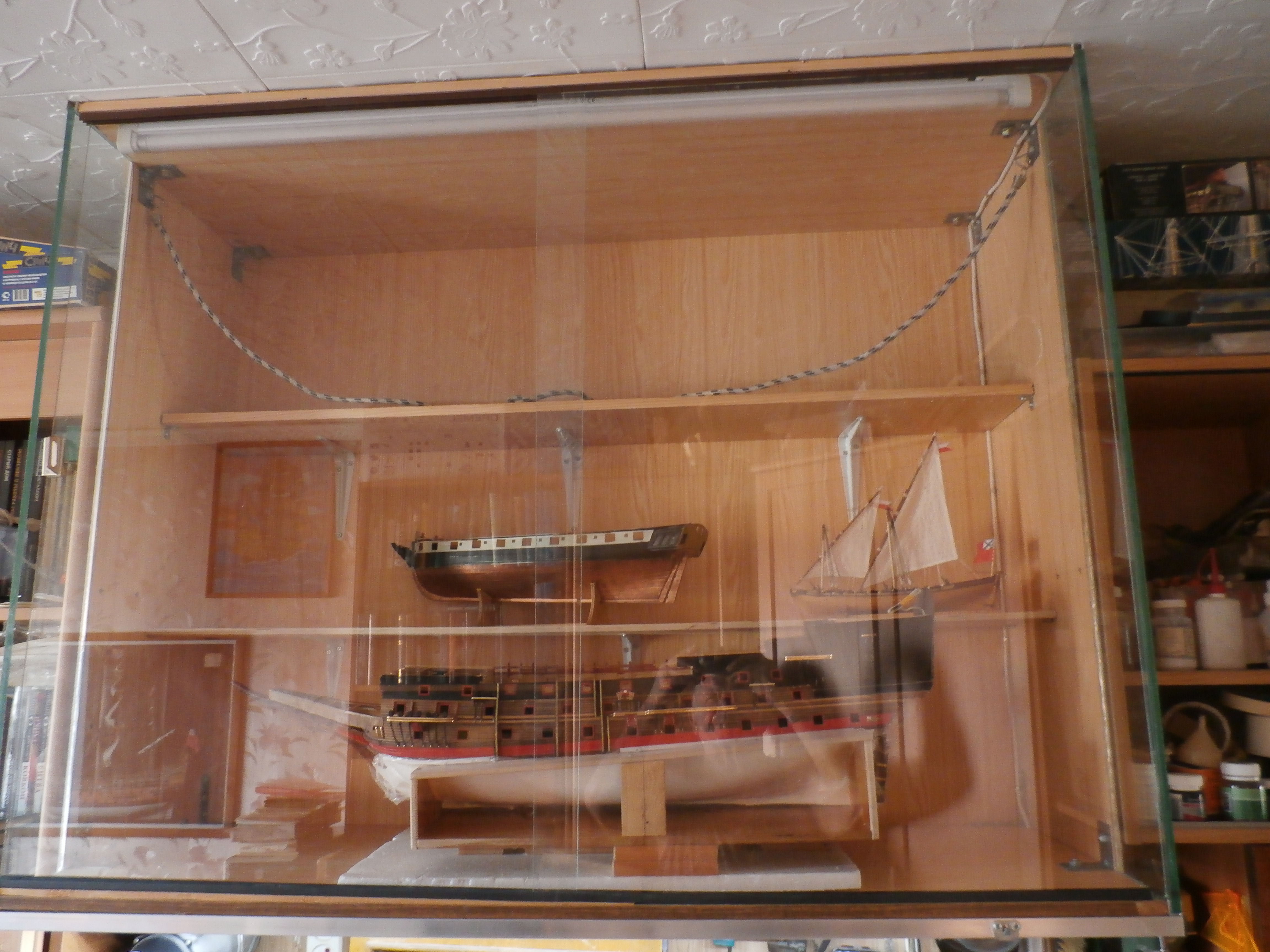

Я же пошел еще дальше построив вот такую витрину из панелей старой мебели.viewtopic.php?f=106&t=258&start=775 Она конечно не защищает от влажности в жилой комнате, но компенсирует в какой то мере растягивая по времени и защищая модель так же как и любая постоянная стеклянная витрина защищая построенную модель на хранении, имея свой микроклимат во круг модели при большом об"еме воздуха внутри .
Разглядывая вашу модель я прихожу к выводу, что вернее всего шпатлевки и грунтовки при естественном высыхании на корпусе вашей модели резко уменьшили свой об"ем, думаю по этому и проступили из под прокраски рейки чистовой обшивки. Я думаю, вы просто поторопились устанавливать мелкие детали на корпус модели. Что сейчас делать? Думаю, вам следует нанести тонкий слой краски, его обычно называют "проявляющим", он сразу на свету покажет ваши огрехи на корпусе модели, а уж затем аккуратно наносить тонким и мелким шпателем шпатлевку в местах огрехов, а затем после просушки обтачивать разными номерами абразива ( от более крупного к менее тонким абразивам) при помощи "сухариков".

Я тоже ратую за шкафчик или стеклянную витрину. Поверьте моему опыту. У меня множество друзей, благо школа в соседнем дворе. Для здоровья и целостности моделей принято их показывать через стекло. Для удобства я сделал подсветку из трубки Дневного света. Думаю и ваш сын с удовольствием будет показывать свою модель своим приятелям подведя их к витрине. Да и в смысле чистоты и порядка во время строительства модели витрина дисциплинирует нас. Кофр это не совсем то, по крайней мере в период покраски модели. Ткань может повредить свежую краску бортов. Для цели переноса и сохранения целосности модели во время переноски или перевозки модели на расстояния, судомоделисты обычно изготовляют продолговатый ящик с ручками или чемодан из фанеры или твердого картона, с целой системой безопасного крепления модели внутри, но это уже совсем другая песня... Удачи Вам и Здоровья!

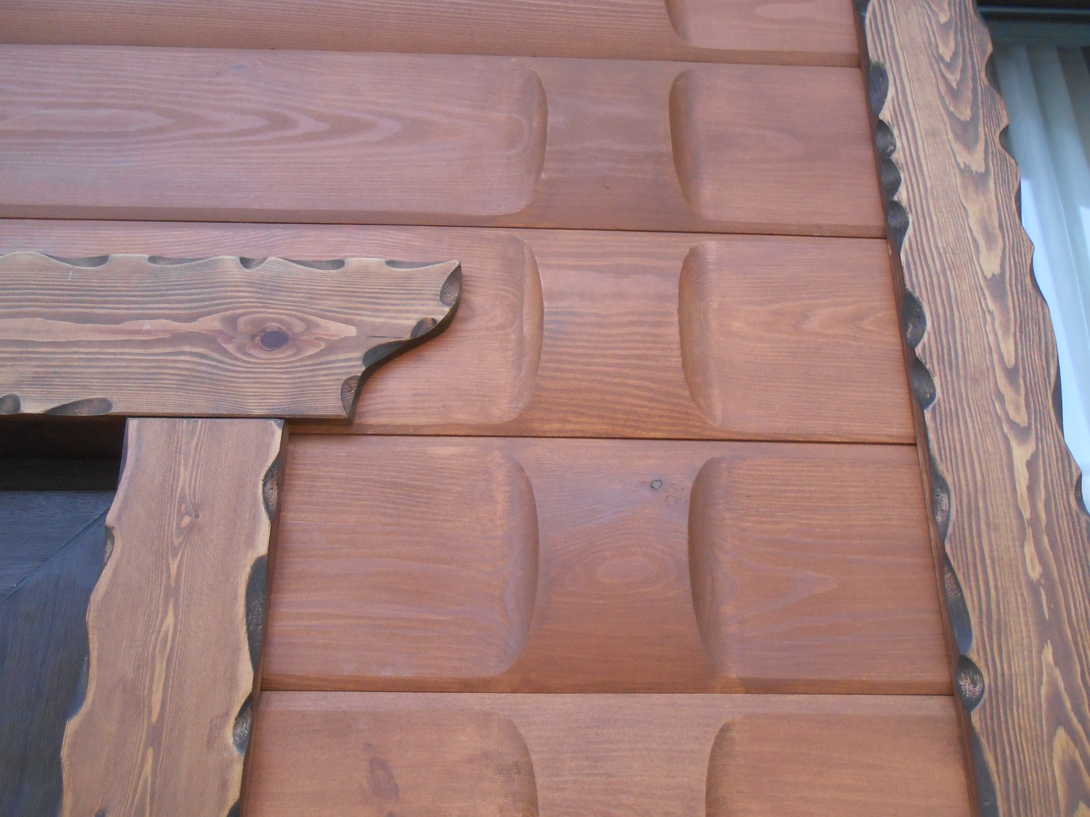

Ну это не совсем морилка, вернее даже не морилка - это патинирующий состав, у нас известен как инк, или шеди. При использовании рельефной фактуры, на пример, браширование, более чётко выделяет структуру дерева(оттеняет) У некоторых производителей масел для дерева, называется лазурь, такая жижка не требует дополнительной шлифовки между слоями, затемняя рыхлые волокна и осветляя более твёрдые.Shuriksun писал(а): ↑18 июл 2022, 12:41 Описан процесс покраски модели парусника спиртовой морилкой. Подача материала мне не нравится, но сама информация, по моему, заслуживает внимания.
https://youtu.be/4qVWjONpkOY

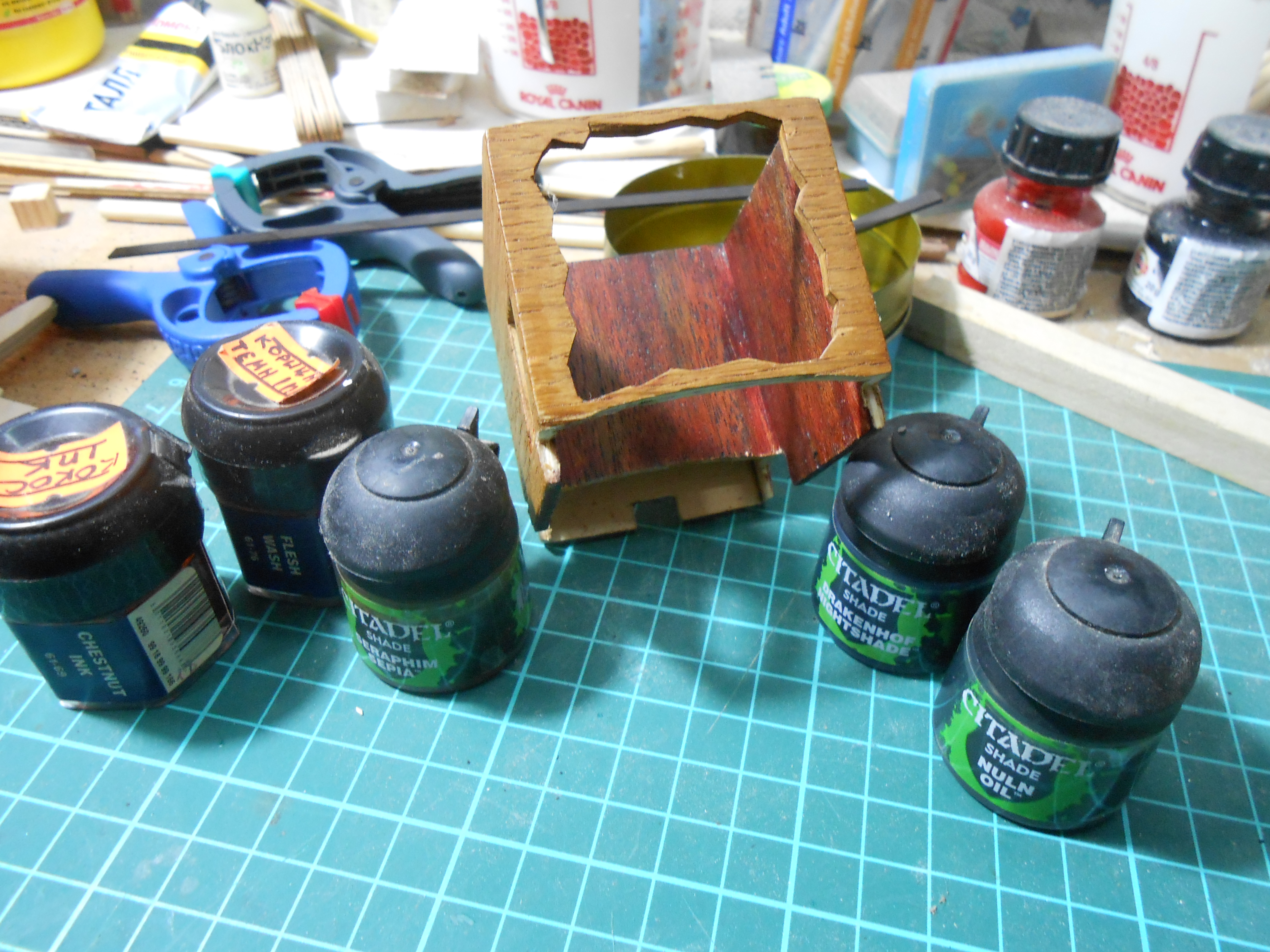

Первое фото деталь, внутрянка красное дерево, или сапеле, кому как нравится, окрашено ИНКами(это уже выкладывал), примерно также можно использовать патинирующие составы.
На втором фото лазурь, но нам не подходит, излишне выделяет текстуру.
