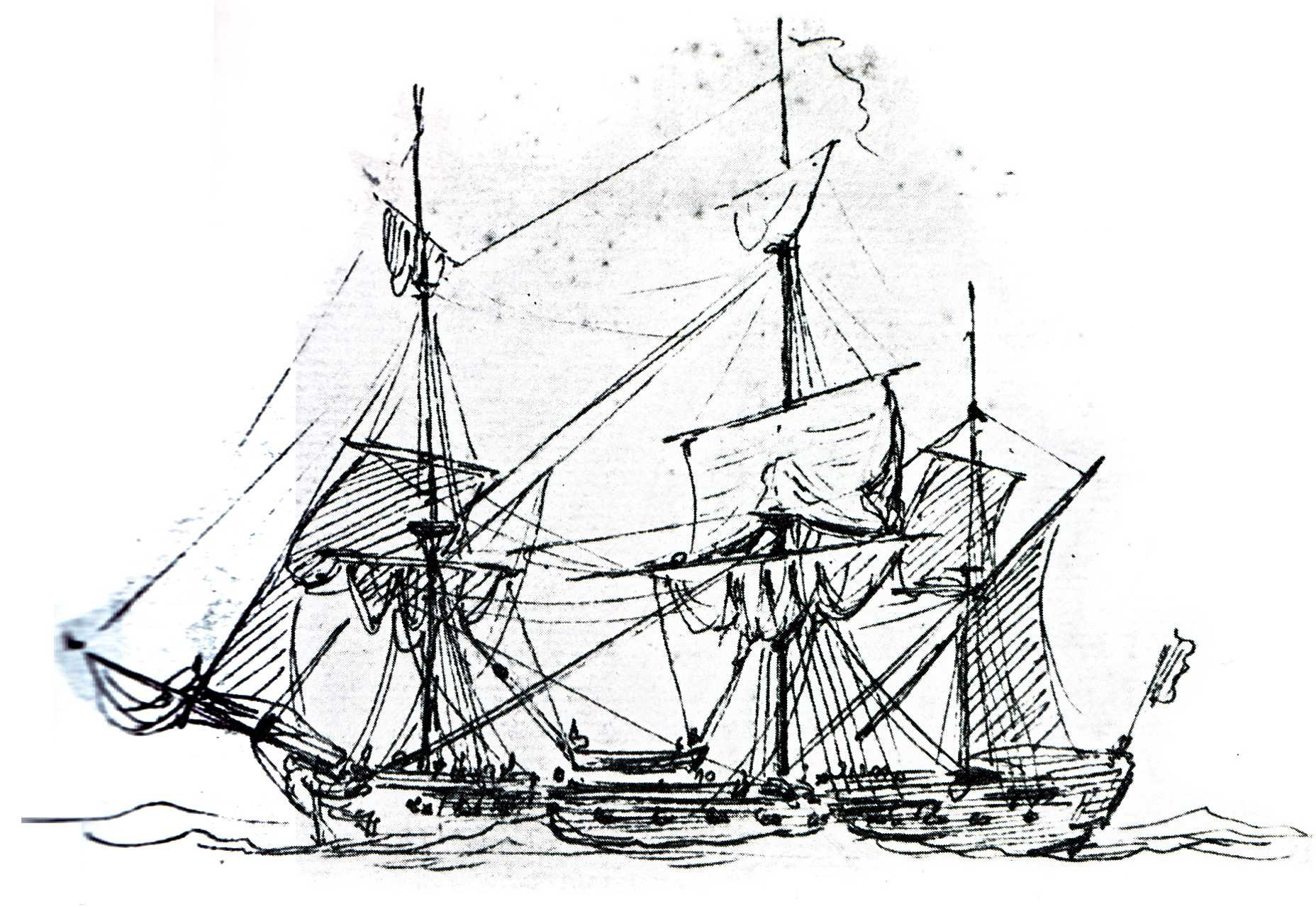

Во времена галеонов шлюпки вообще буксировались за кормой. В том же музее "Васа" есть диорама выхода её в море. Шлюпки на буксире.

surgery писал(а): 10 янв 2023, 18:41 IMG_1362.JPGВо времена галеонов шлюпки вообще буксировались за кормой. В том же музее "Васа" есть диорама выхода её в море. Шлюпки на буксире.
Даже на Санта Марии Колумба шлюпка стояла на палубе. А вообще почитайте литературу. Шлюпки опускали в воду в редких случаях, а вообще они хранились на палубе. Также как на палубе хранились запасные заготовки мачт, рей, и даже запасные якоря не все хранились в трюме.
Не хочу вас вводить в заблуждение когда шлюпка была за бортом. Но на рейде, при установки и поднятии якоря и, по моему перед боем, и есть ещё пара случаев. А в основном они хранились на палубе, и часто друг над другом.
А Васа в море не была. Они успела только сойти со стапеля, перевернулась, затонула и в море ни разу не выходила.
Кстати в книге, которую вам рекомендовали к прочтению на 13 странице чертёж английского галеона со шлюпкой стоящей на палубе!
И опять я когда освобожусь обязательно найду вам те случаи, когда шлюпка бралась на буксир

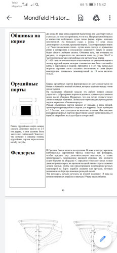

Сообщение Александр Николаевич Борисов » 11 янв 2023, 10:10
Про порты за чем изобретать велосипед, если сам Монфелд рекомендует вклеивать готовые рамки в полностью обшитые борта!
Темболее у нас большая часть палубы фальшивая и поэтому использовать часть шпангота вместо одной из стенок считаю бредом, потому что будет виден угол примыкания шмпангоута к фальш борту!! Да и как потом красить шпангоут предлагаете?
И ещё переделать 136 портов, а это 544 детали непонятно для чего и кого?
Мазохизм-лично моё мнение!

Сообщение Алексей Владиславович Пономарёв » 11 янв 2023, 12:29
Весь прикол в том что у нас не адмиралтейская модель где количество шпангоутов соответствует количеству на реальном корабле.
А покрасить порт внутри можно и нужно на стадии когда толком нет обшивки, тоесть заранее, зная где будет находится оружейная палуба

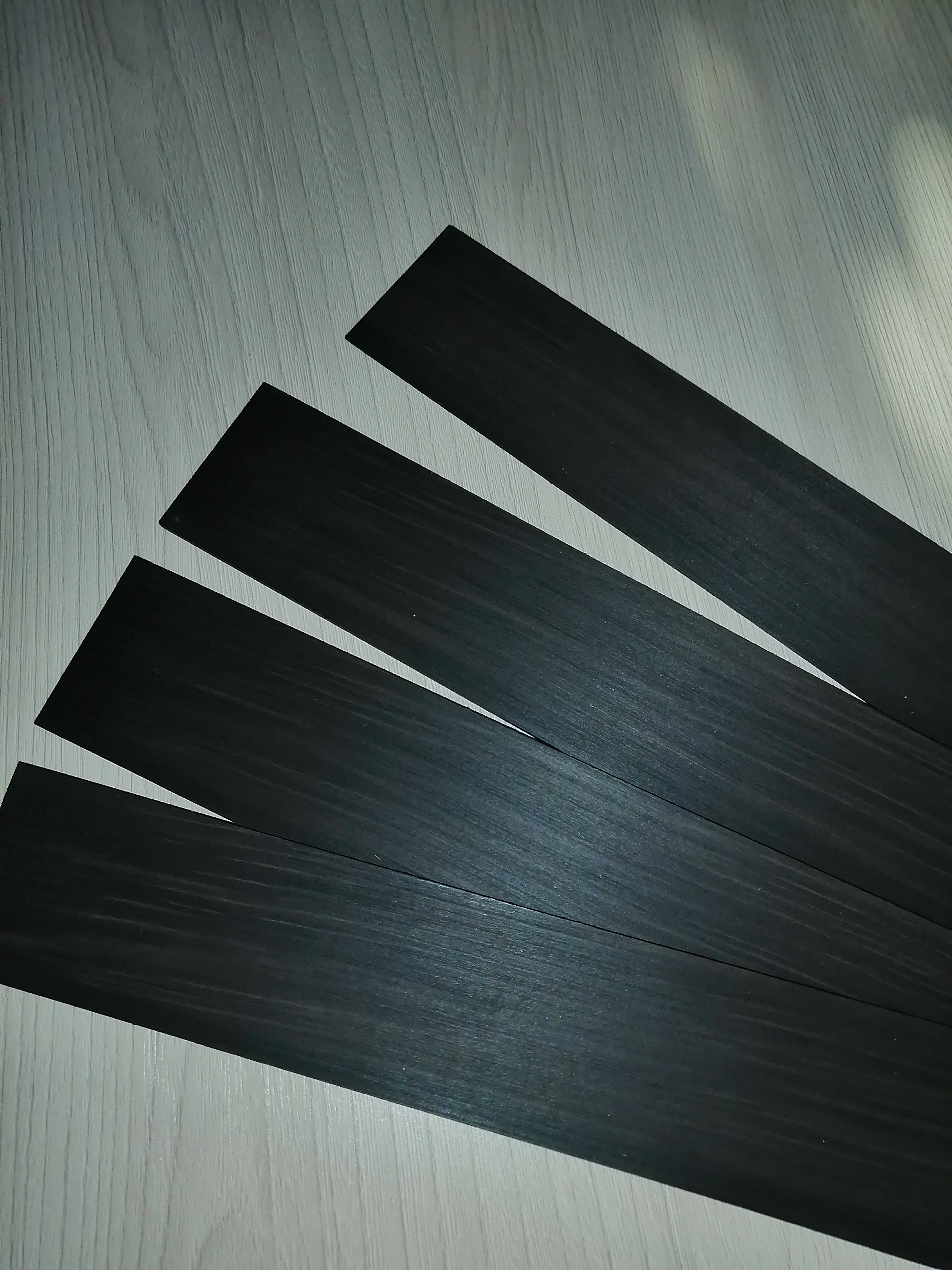

Народ не подскажете где купить чёрный граб? Верфь на столе не предлагать! Там одна планка в 60 р. получается. Купил бы доску и сам напилил.

https://msmshop.ru/chernyj-grab
Вот ещё, дешевле и короче кусочек
Сообщения: 148
Поблагодарили: 60 раз
Re: САНТИСИМА ТРИНИДАД от Борисова
Сообщение Александр Николаевич Борисов » 11 янв 2023, 20:47
На топорище в поисках интернета ещё не попадал, спасибо!! Но поещу ещё, может ещё кто чего подскажет!
Заготовки на кий и ручки для ножей не предлогать(короткие).
А у Бибигона не смотрели. Где-то есть еще пара ссылок, но просто у Бибигона многие покупают.
Сообщение AZET » 12 янв 2023, 12:13
Александр Николаевич Борисов писал(а): 11 янв 2023, 17:44 ...не подскажете где купить чёрный граб? Верфь на столе не предлагать! Там одна планка в 60 р. получается. Купил бы доску и сам напилил.
С грабом всё интересно, пилить циркуляркой сложно, обычный диск тупит на раз. Если попался косослой, разлетается на станке. Что бы добиться "чистой" пласти, желательно после каждого реза рейсмус или рубанок, это очень большой расход. Так же напилить 0,6/1/1,5 - сложно с одинаковой толщиной. Если конечно у Вас станок Проксон, или его аналог, то проблем с нарезкой нет. Покупая подобные заготовки на сайтах для ножей и пр., можно запросто нарваться на поперечный рез по длине, или косослой(у них это ценится), а это выброшенные деньги. У меня был печальный опыт покупки промобруса. Тут Алексей Владиславович предложил классную ссылку на топорище, я таких больших брусков, в продаже не встречал. Если выберете этот вариант, будет интересно посмотреть результат.
Я давно покупаю рейки граба - это проще, результат всегда предсказуем, особенно, что касается широких планок. Дешевле чем на Верфи, будет в Зелёном кораблике. Там качество на высоте. По сути Вам нужно не так много реек, стоит ли возиться с бруском?

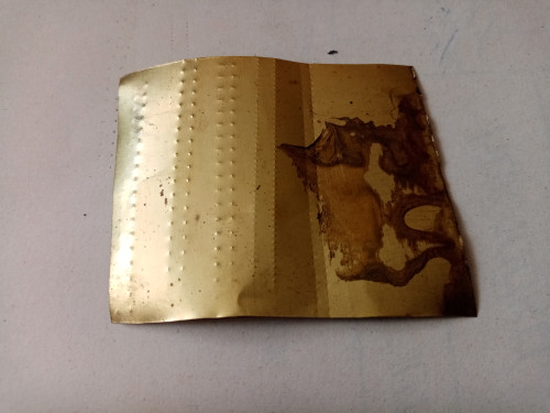

Сообщение Александр Николаевич Борисов » 19 янв 2023, 16:42
Застрял на вырезки портов, думаю надолго.

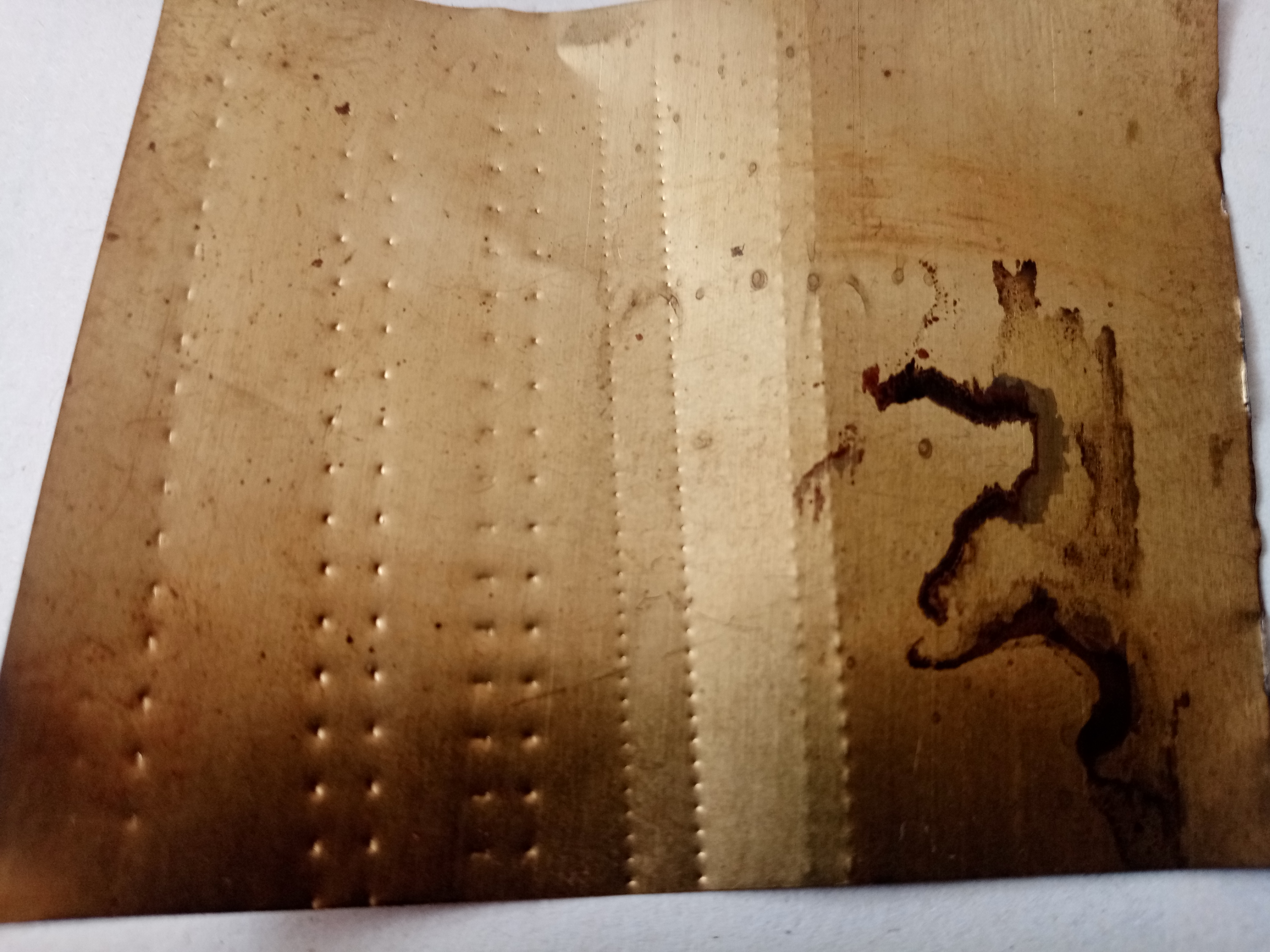

Как думайте коллеги латунь корпус можно обшить? Просто нашёл тонкую ленту 0.05 по моему латунная, жёлтая.

Сообщение Алексей Владиславович Пономарёв » 19 янв 2023, 17:41
Наверное можно, только тогда зачернить

Сообщение Михаил Игоревич Крутелев » 19 янв 2023, 18:54
Алексей Владиславович Пономарёв писал(а): 19 янв 2023, 17:41 Наверное можно, только тогда зачернить
Автор наверное имеет ввиду заменить медную обшивку ниже ватерлинии на латунную. Тогда какое чернение?
По медной обшивке обсуждалось уже недавно в теме" обсуждение коллекции"

Я понял что автор вместо медной латунную хотел делать, только по-моему латунь не очень смотреться будет из-за цвета, поэтому и предложил чернение

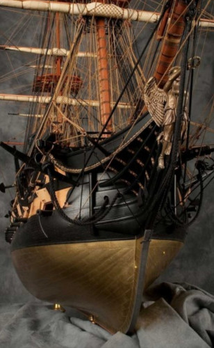

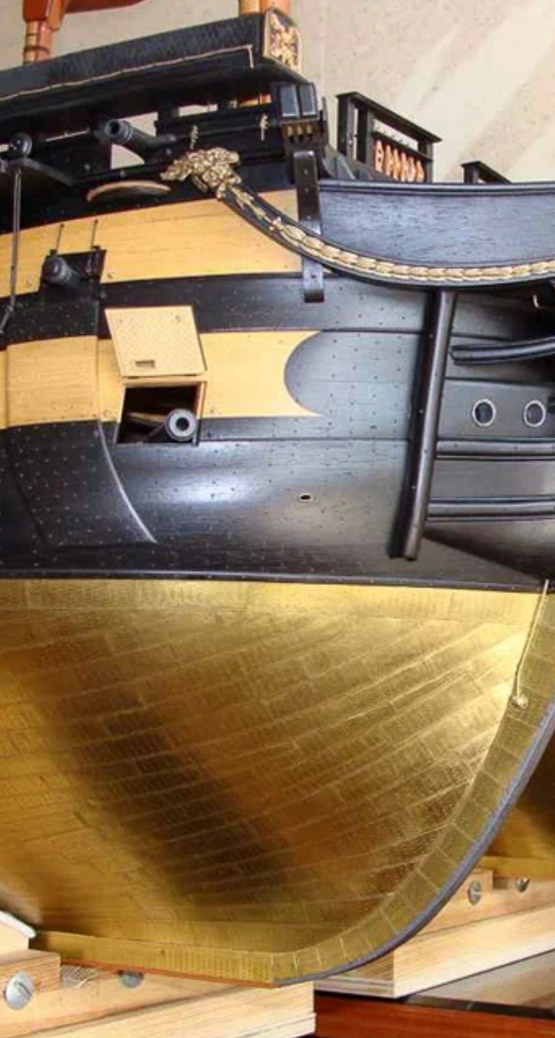

Сообщение Μιχαήλ Γ.Σ. » 19 янв 2023, 22:00
Алексей Владиславович Пономарёв писал(а): 19 янв 2023, 19:28 ...
Чернить латунь?!.. 🤦‍♂️
Остановитесь братцы!)...
Вот вариант сделанный Михаилом Безверхним модели французского 74-х пушечника "Le Rivoli"
Как это будет смотреться на "Тринидад"? Оставим этот вопрос как право моделиста.
На мой же скромный взгляд, должно быть хоть какое-то историческое основание, чтобы сделать это на своей модели...
Но хозяин-барин...

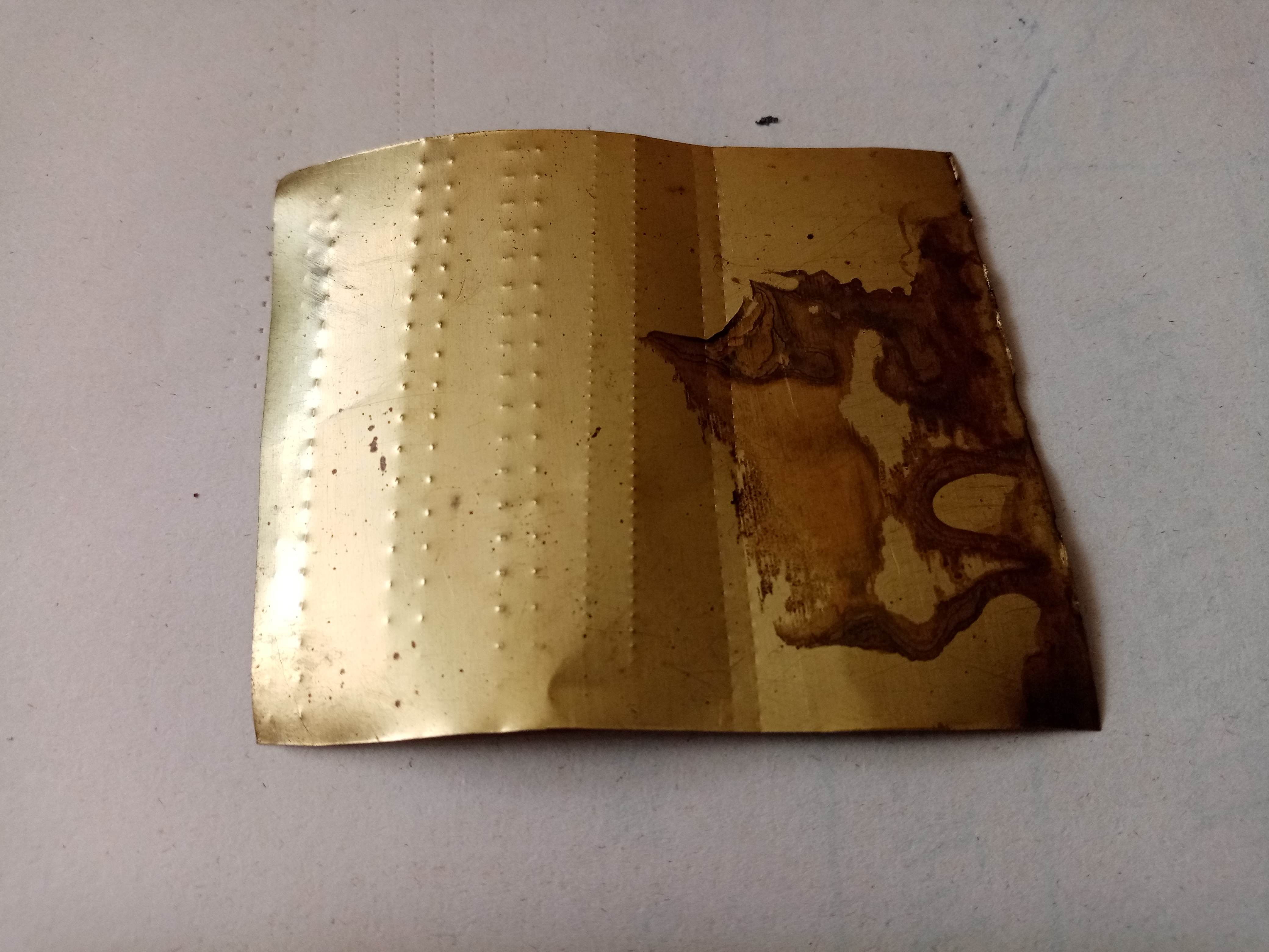

Сообщение Александр Николаевич Борисов » 20 янв 2023, 14:36
Чернить латуннную обшивку у меня даже в мыслях не было.
У меня другая делема, сижу думаю:
Есть латунь, плюс что она для меня бесплатная, минус что её надо резать и цвет не подходит(хотя не кто не знает какой он там был).
Про медь:надо покупать-это минус(готовые пластины даже не рассматриваю дорого будет на нашего гиганта) плюс что ленту можно купить нужной ширины.
И ещё вопрос какой стороной надо клеить? После иметацию гвоздей?
Так:
Или другой стороной?
