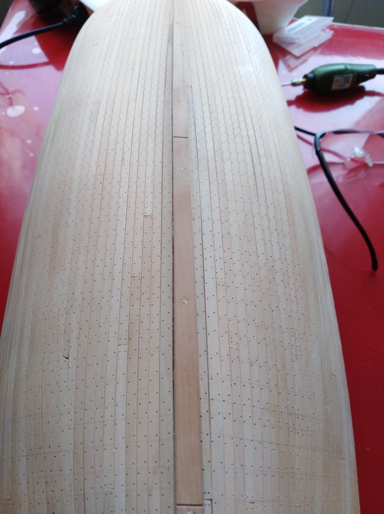

У меня вопрос:как вы считаете нужно ли эмитировать стыки досок обшивки? При нашем масштабе это через каждые 6-7см. Если надо эмитировать то как лучше сделать? Заранее пропелить не большие бороздки или напилить рейки? Если что я про чистовую обшивку. Хочу заранее рейки пропитать морилкой, чёрного цвета, это на бархоуты у нас их много будет. А ещё хочу шпон толщиной 0.5мм (вроде дуба, но это неточно, мне дали его обрезки с мебельной фабрики) пропитать морилкой красного дерева и попробовать им обшить, Если что то не понравится, то всегда потом покрасить можно будет.
- Oldman
- Сообщения: 714
- Благодарил (а): 409 раз
- Поблагодарили: 378 раз
Скажите, а шлифовать чистовую обшивку вы не будете? Ведь уже не раз писали - красить только после обшивки и шлифовки. Протравить шпон на всю толщину практически нереально, а шлифовка снимет вашу морилку. Ну, если у вас есть автоклав и профессиональная химия, тогда конечно.Александр Николаевич Борисов писал(а): ↑14 дек 2022, 10:40 То что модель от пыли защищать надо, это 100%
Как то я не встречал, чтобы кто то чистовую клеил кусочками. Но может вы будете первопроходцем.

Отшлифовать думаю, заранее. Там не так много реек будет, да и участки прямые. Я про рейки которые чёрные и красные. Красные рейки и так из кусков будут, там одни пушечные порты.

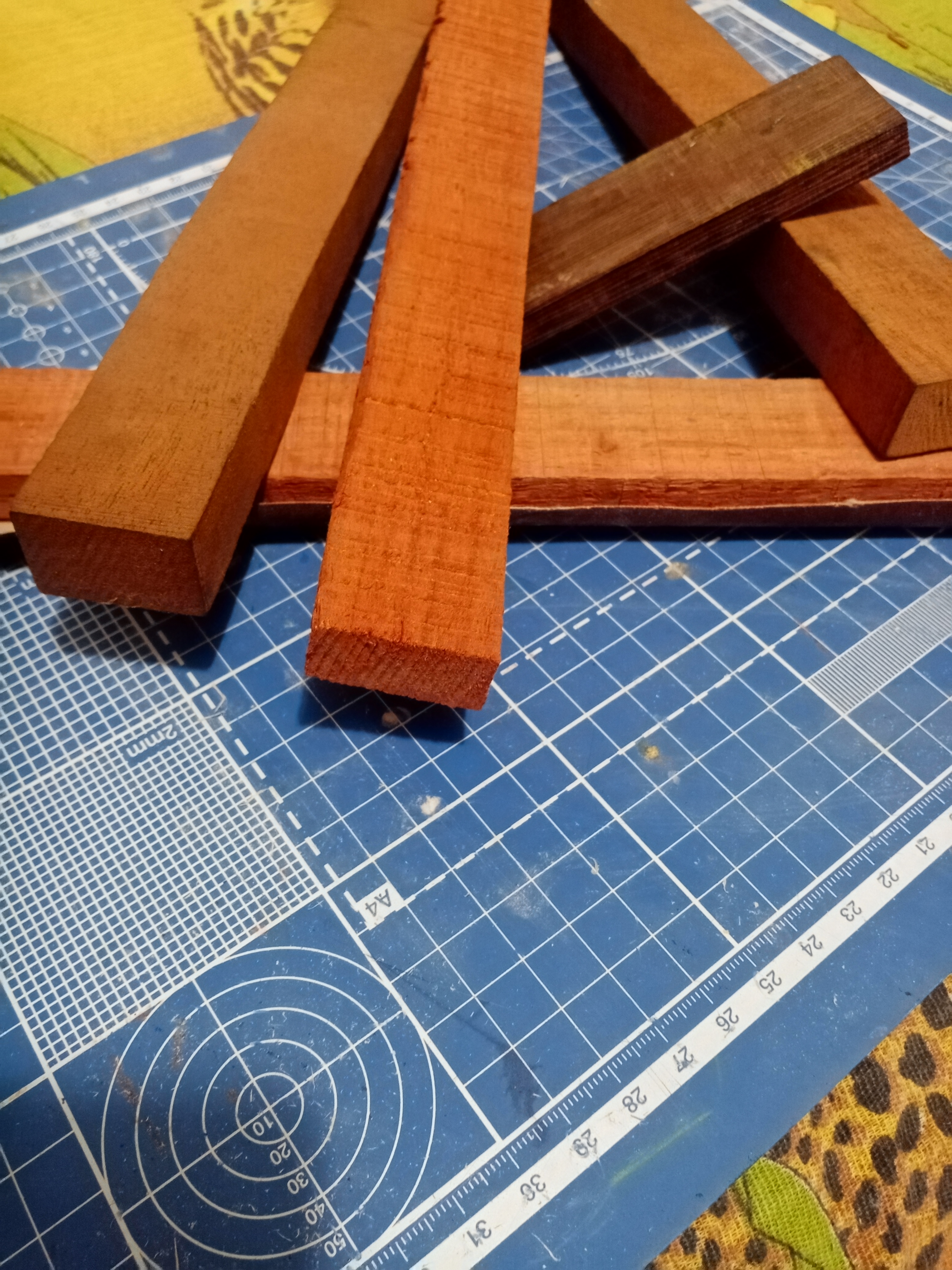

Хочу дополнить. Дуб имеет плотные участки - блёстки, которые плохо прокрашиваются, а иногда не красятся совсем. Кроме того у него крупная текстура и за это его не любят моделисты. Например Ждан из Москвы его активно использует, но окрашивает модели масляными красками.
Так же не советуют использовать бук из-за его чёрточек. Но я например использую его и только потому, что у меня его очень много и я могу выбрать куски без ярко выраженной текстуры.
А так дача вам в помощь. Яблоня, груша, вишня, орех, немного слива - прекрасные породы для модели.
Берёза, ольха, липа, осина не так красивы, но тоже подойдут.

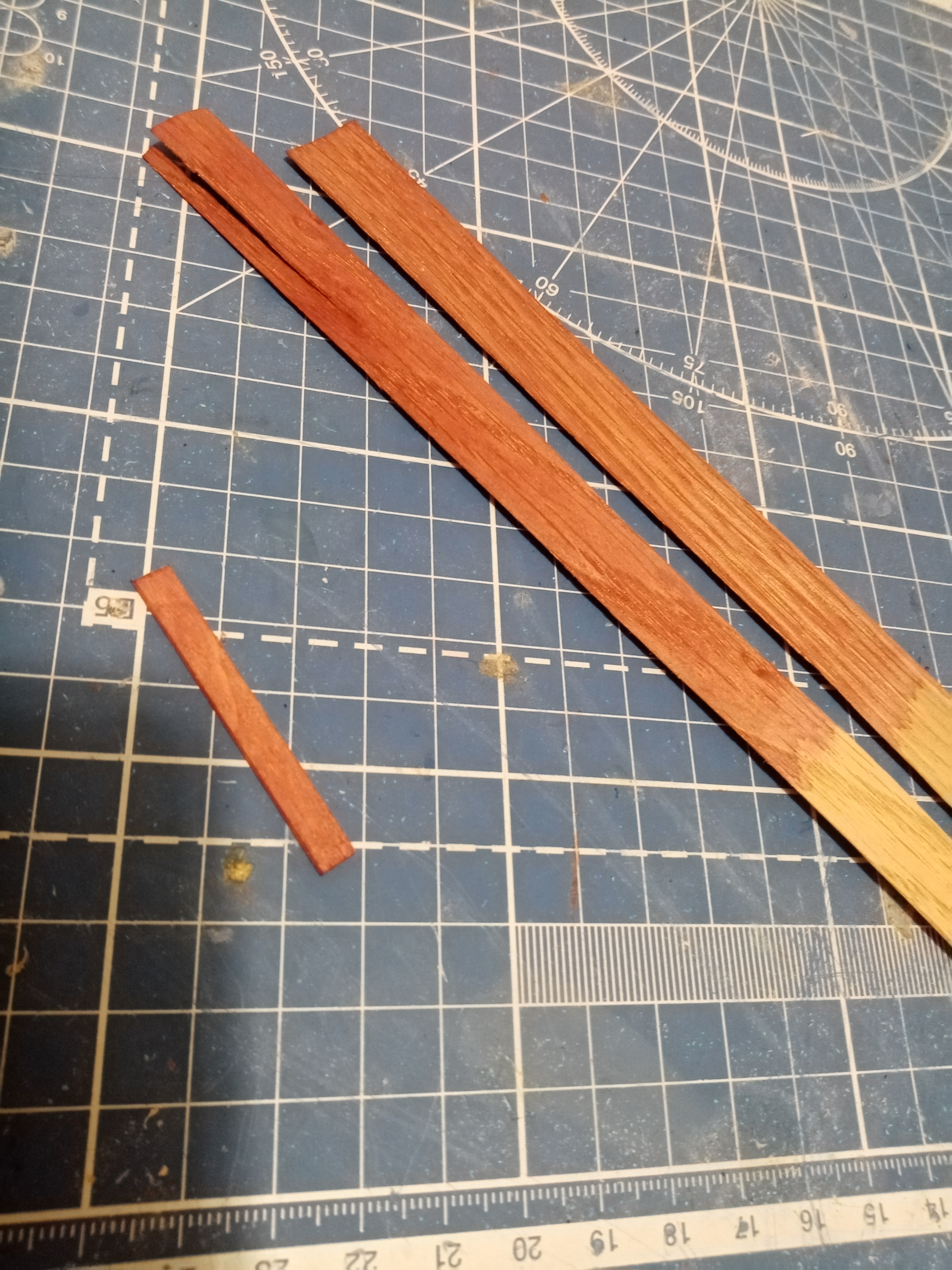

Вот фото пропитаного шпона морилкой, по правай полоске немного наждаком прошел после высыхания, маленькая рейка из набора, просто попробовал С деревом у меня проблем нет, если захотеть можно найти любое, вот фото(цвет натуральный) А вот с обработкой дерева проблема, негде и не чем. Живу в обычной 9-ти этажке станки вопервых купить надо! Во вторых где то поставить! А самое главное они шумные и много пыли..Жена, да и соседи не одобрят. Вот и приходится что то придумавать

Шпон дуба не используют именно из-за "блесток" твердых слоёв. И на правой полоски они явственно проступили. А ведь это вы "немного прошли наждаком". Наверно не наждаком а шлифшкуркой? Лично я шлифую модель и детали так, чтобы они не имели видимых царапин. Некоторые детали у меня имеют после шлифовки легкий блеск, как от тонкого слоя масла. Вы не сможете хорошо отшлифовать уже покрашенную деталь, да и краситель будет поднимать ворс. Но я с удовольствием буду следить за вашей постройкой.Александр Николаевич Борисов писал(а): ↑14 дек 2022, 17:27 Вот фото пропитаного шпона морилкой, по правай полоске немного наждаком прошел после высыхания, маленькая рейка из набора, просто попробовал

Попробую добавить к уже написанному.Александр Николаевич Борисов писал(а): ↑14 дек 2022, 10:40 У меня вопрос:как вы считаете нужно ли эмитировать стыки досок обшивки? При нашем масштабе это через каждые 6-7см. Если надо эмитировать то как лучше сделать? Заранее пропилить не большие бороздки или напилить рейки? Если что я про чистовую обшивку. Хочу заранее рейки пропитать морилкой, чёрного цвета, это на бархоуты у нас их много будет. А ещё хочу шпон толщиной 0.5мм (вроде дуба, но это неточно, мне дали его обрезки с мебельной фабрики) пропитать морилкой красного дерева и попробовать им обшить, Если что то не понравится, то всегда потом покрасить можно будет.
С палубами всё просто они плоские, сначала нарезаете нужной длинны, потом клеите. С бортами конечно сложнее. Борт всё же имеет криволинейную поверхность и в основном по пласти. Тут два пути:
1. гнуть, подгонять, сушить, резать, потом клеить. Но это тот ещё геморрой.
2. взять "мусорную" шлицевую отвертку, заточить и продавливать ею стыки. На мой взгляд проще и удобнее.
Если Вы имитируете стыки, то это подразумевает нагели(если не красите).
Здесь Oldman писал про рейки 0,7 - 1мм., для чистовой обшивки. Обычно именно их используют, на таких очень удобно "завалить" края и тоцы рейки, смотрится классно. Да и приспособы не сложные, можно сделать самому, или купить. Посмотрите борты "Соверена" у Снайпера. На готовых бортах модели прорезать расшивку планок неизмеримо сложнее, чем обработать до их приклейки(приварки). Торцы, стки досок лучше имитировать на модели.
С рейками 0,4 - 0,5 очень сложно обработать края, но всё же можно.
Со шпоном всё очень сложно, его нужно нарезать, а это не всегда получается, даже с циркуляркой. Наиболее удачное решение это старый, Советский фоторезак, ну его найти ещё надо, в каком состоянии нож окажется, в общем принцип гильотины. В основном, да и проще, рейки нарезают на микро циркулярке из брусочков, но не для всех подходит. Можно планки покупать, что проще, или заказать, что несомненно дешевле и по Вашим размерам. Думаю до 1000р., Вам хватит за глаза.

На бархоуты лучше возьмите чёрный граб. Чёрную морилку ещё найти надо, это оказывается не везде купить можно, но после шлифовки подкрашивать придётся. Я противник краски на моделях, но в данном случае, лучше красить, чем морилка(это про чёрный цвет).
Дуб не надо на модель, возьмите лучше липу, берёзу или белый граб, если для морения и покраски.

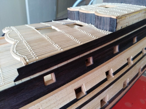

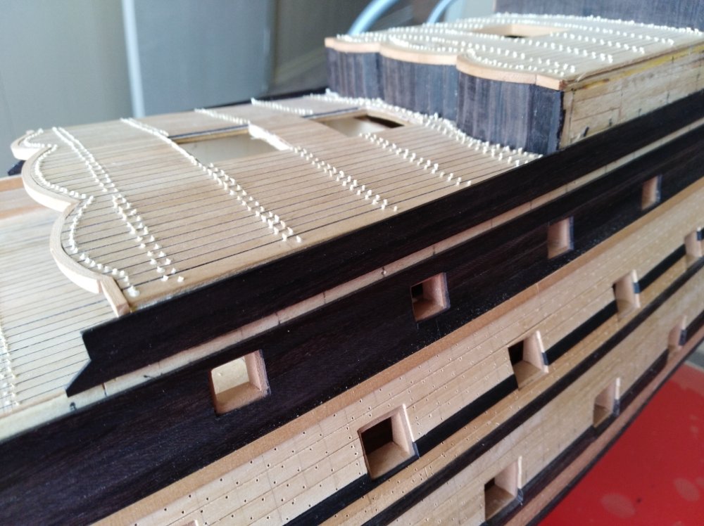

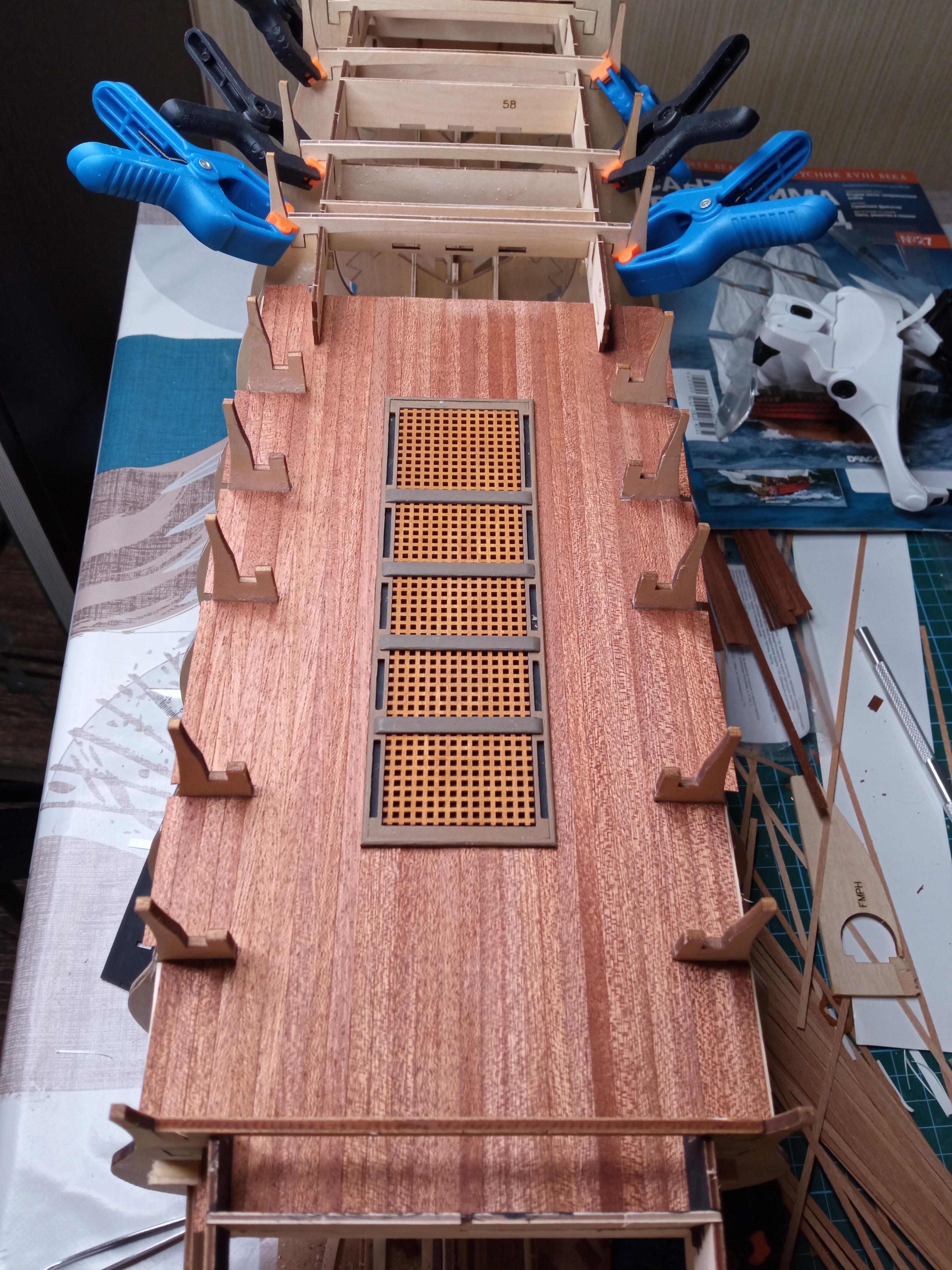

Добрый день. Подскажите пожалуйста как выполнить гвоздевание по шпону нижний ряд это рейки из журналов. Почему перекрывал? Все просто, испортил рейки, отверстия под гвоздики получались в разброс эстетики ноль.
- Сообщения: 1399
- Откуда: Джубга
- Благодарил (а): 287 раз
- Поблагодарили: 670 раз

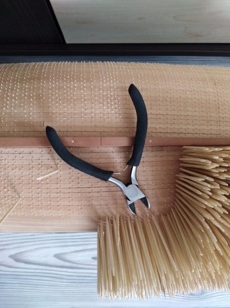

Думаю не гвозди - деревянные нагели.
Вы к сожалению не разрезали на "доски". Мы понимаем, что длинна доски около шести метров(+-), умножаем на масштаб, например - 0,85, получаем = 7см.(примерно). Раскладываем доски в две, три, четыре(но это более поздний период). Раскладок палубной доски здесь приведено не мало, повторяться не буду. В Вашем случае, только продавливать(например острой плоской отвёрткой), без фанатизма. На стыках досок два параллельно торцу каждой доски, всего четыре, на воображаемых, расчётных, или предполагаемых шпангоутах, на искосок с разбежкой, + один диаметр. Пример - ДУ сверла 0,5мм., следующее отверстие через один миллиметр(центра). От лени можно делать меньше нагелей, но на стыках досок - обязательно. Пример - хотя бы так viewtopic.php?f=242&t=1568&p=75222#p75222
Ну и собственно сверлим сверлом 0,4, 0,5мм. Для нагелей лучше использовать зубочистки, считается что берёза на торце не имеет дырочек, в отличии от бамбука, но бамбук легче обрабатывать под нужный диам. Фото Повелитель Морей от Осипова. viewtopic.php?f=106&t=356&start=1000
Plumbum
- Сообщения: 63
- Зарегистрирован: 08 дек 2021, 10:46
- Откуда: Санкт-Петербург
- Благодарил (а): 53 раза
- Поблагодарили: 14 раз
Огромное спасибо, за помощь. На доски буду резать гелевой ручкой опробовал, меня устроил результат. вот думаю шаблон сделать на нагели, а то сползает сверло.
А если шилом как керном а потом просверливать?
И каким диаметром сверлить? Мой шпон не поломается от сверления?Ггарантии что вся площадь шпона приклеилась нету...

Шаблон дело хорошее, шилом тоже можно, и да аккуратно.диаметр сверла не больше 0,5 мм, меньше если будет то ещё лучше. Гдето видел что иглой от шприца делали только иглу надо стачивать под прямым углом и эту кромку затачивать

если использовать зубочистки их потом после срезки шлифовать... шпону хана будет я думаю. Может тогда гвоздики черные без шляпки или как предлагает де-а карандаш, но черные гвоздики и карандаш потеряются на этом шпоне. кто что посоветуетАлексей Владиславович Пономарёв писал(а): ↑26 фев 2023, 00:05 Шаблон дело хорошее, шилом тоже можно, и да аккуратно.диаметр сверла не больше 0,5 мм, меньше если будет то ещё лучше. Гдето видел что иглой от шприца делали только иглу надо стачивать под прямым углом и эту кромку затачивать

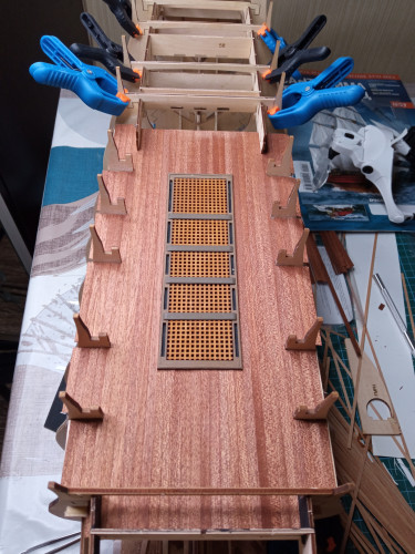

На чистовую обшивку ДЕА даёт красное дерево толщиной 0,5мм, и шпон вполне шлифуется. Конечно все зависит только от вас. Насколько коротко вы его срежете, как и какой шкуркой будете шлифовать.
А если боитесь то есть пара технологий для новичков.
Просто, как обычно рекомендует ДЕА нарисуйте карандашом или наколите и промажьте цианокрилом. Потом снимите клей циклей. Можно стыки и наколы заполнить красителем или краской и тоже циклевать. Но все лучше пробовать на «кошках». Сразу на палубу лучше не пытаться лезть.
А на палубе мы имитируем не гвозди, их в нашем масштабе не видно будет, а деревянные пробки, которыми закрывались гвозди для защиты от морской воды. Поэтому железо там не должно быть. А зубочистки всё равно надо подтачивать. И отверстия в 0,5 крупноваты для этого масштаба, но, думаю мельче у вас наверно не получится насверлить. Пробуйте.

А гель под лаком не расплывется? Пробовали? Я знаю что почти все гели плывут. Проверьте. Я жене для её ремесла очень долго искал. Нужны влагостойкие, но и они не все держат.
