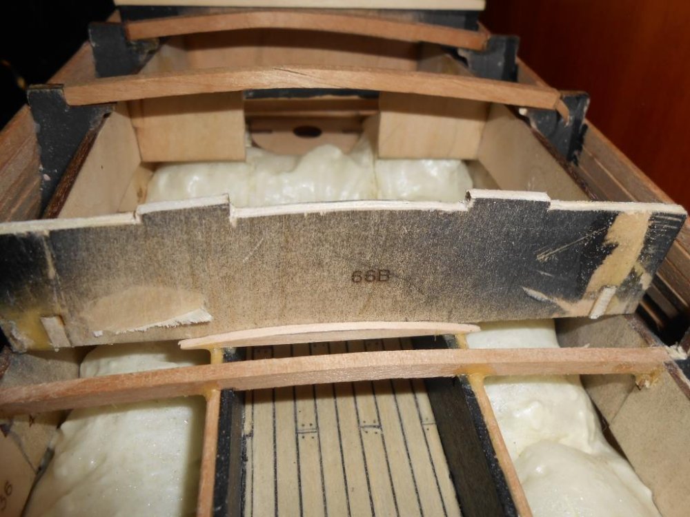

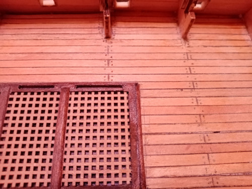

Plumbum писал(а): 25 фев 2023, 23:20 На доски буду резать гелевой ручкой опробовал, меня устроил результат. вот думаю шаблон сделать на нагели, а то сползает сверло.
А если шилом как керном а потом просверливать?
И каким диаметром сверлить? Мой шпон не поломается от сверления? Гарантии что вся площадь шпона приклеилась нету...
С гелевой ручкой я бы поостерёгся. Не покажите "кошку"? Очень интересен результат.
Шаблон не помешает и желателен, но можно размечать прямо на палубе твёрдым карандашом и без сильного нажима, всё сошлифуется. Не переживайте, за торчащие нагеля после обрезки и карандашную разметку, ничего с Вашими планками не случится. Начните шлифовать зерном 240, потом 380, итд.
Шилом тоже можно кернить, только без фанатизма, есть риск расколоть шпон в местах непроклея. Лучше кернить иглой от шприца, вращая зажатой в ручную сверлилку(обрезать не надо). Если есть не проклейка реек, то рано или поздно её придется устранять - "чижи", здесь обсуждалось как исправить.
Как вариант посмотрите эту страничку viewtopic.php?f=100&t=402&start=25 Тут про зубочистки, вообще посмотрите всю веточку, там всего три страницы. Кто то зубочистки шлифует на торцевой шлифовалке. С иголкой от шприца, сначала попробуйте на "кошках", не всем подходит.
Про ДУ сверла, Вам написал уже Сергей Oldman. Я только добавлю, чем больше вы будите уходить в минимальный диаметр, тем сложнее будет готовить зубочистки и свёрл испортите больше, 0,5мм - самое оно то.
На фото имитация нижней палубы. Берёза, карандаш и раскладка и нагели, ничем не покрыта. Конечно фото не айс, но другого нет.

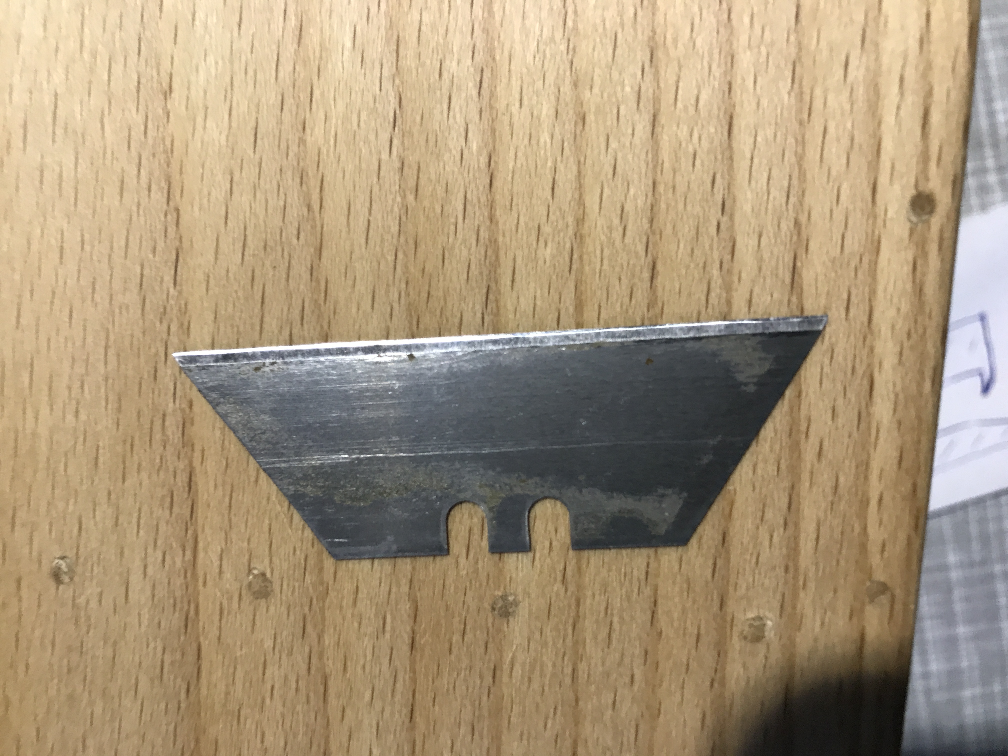

Алексей Владиславович Пономарёв писал(а): 26 фев 2023, 15:23 Циклю можно и самому сделать, если есть точило, полотно из быстрореза, даже любая плоская стамеска подойдёт, только точить надо до бритвенной остроты
А вот тут вы не правы.

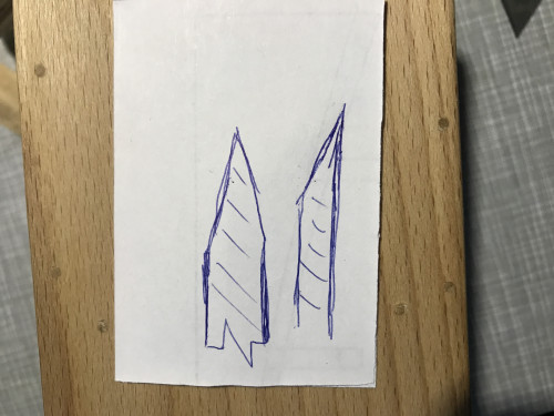

Возьмите лезвие канцелярского ножа, и им уже можно циклевать, прямой отрезок стекла - отличная цикля. Цикля не режет, она соскабливает материал, и поэтому столяра не точили циклю "до остроты лезвия" а наоборот старались сделать заусенец на боковой пласти.
Я не парюсь и использую в качестве цикли вот такой нож
Примерно так выглядит заточка цикли
Как бы заточка ножа

Я простым HB рисовал, сначала гвоздиком проводил чтоб не большая глубина была, потом карандашем, но я так только стыки досок эмитировал. Получится ли по всей длине сделать иметацию канапатки не знаю, от твердасти руки зависит. И ещё совет если что обычной стеркой подтерай и не вздумай после карандаша наждачной проходить, грязи развежешь,!
И ещё раз говорю нижнию палубу не видно будет! Пушки видно будет, люк световой, а настил почти нет, не трать время на переделку, его ещё много понабится. Я одни порты соберал и выезал с нового года, сейчас дальше начал обшивку клеить, думаю к лету только к покраске корпуса подойду.

Извините, не так написал. Есть линеры. Они есть простые и влагостойкие. Имеют разный диаметр наконечника от 0,1мм и больше их используют художники, поэтому и искать их лучше в магазинах для художников. Но и здесь может так случиться, что написано влагостойкий а он потечет. Я вечером сделаю "кошку" линерами, которые использует жена, и отсниму. Насколько я помню они не текут под акриловым лаком.
Карандаш. Лично я использую твердый карандаш Т а чаще 2Т. Заточенный "лопаткой" он "прорезает" шпон и дает четкую линию. Под лаком она будет чернее, и смотрится нормально. Зато карандаш не мажет. Когда то пробовал мягкий карандаш - мажет. если делать карандашом "гвоздевание", то затачиваем его остро и часто подтачиваем. И да, не шлифуйте палубу после карандаша - размажете. Я пользуюсь только циклей.
И последнее. Если вы "стелили" палубу сплошным куском шпона, то не хватайтесь сразу за карандаш. Сначала процарапайте "доски" каким то резцом, ножом, отверткой и т.п. Но я как то сомневаюсь, что вам удастся прочертить доски - волокно шпона не параллельны, и ваш карандаш или резец будет стараться сорваться вдоль волокна, а это не всегда вдоль запланированной линии.

Сообщение Александр Николаевич Борисов » 27 фев 2023, 18:00
Домой добрался вот моя палуба, стыки гвоздём, а потом карандашем, нагели сверлил 0.5 и карандашем(с деревянными не захотелось вазится, может на основной палубе и заморочусь
Сообщение Oldman » 27 фев 2023, 18:08
Александр Николаевич Борисов писал(а): 27 фев 2023, 18:00 Домой добрался вот моя палуба, стыки гвоздём, а потом карандашем, нагели сверлил 0.5 и карандашем(с деревянными не захотелось вазится, может на основной палубе и заморочусь!
Когда дойдете до основной то почитайте про раскладку досок на палубе. Будет интересно. ДЕА из набора в набор предлагает раскладку в 2 доски. А это не правильно. Хотя, если не "заморачиваться" то да.
