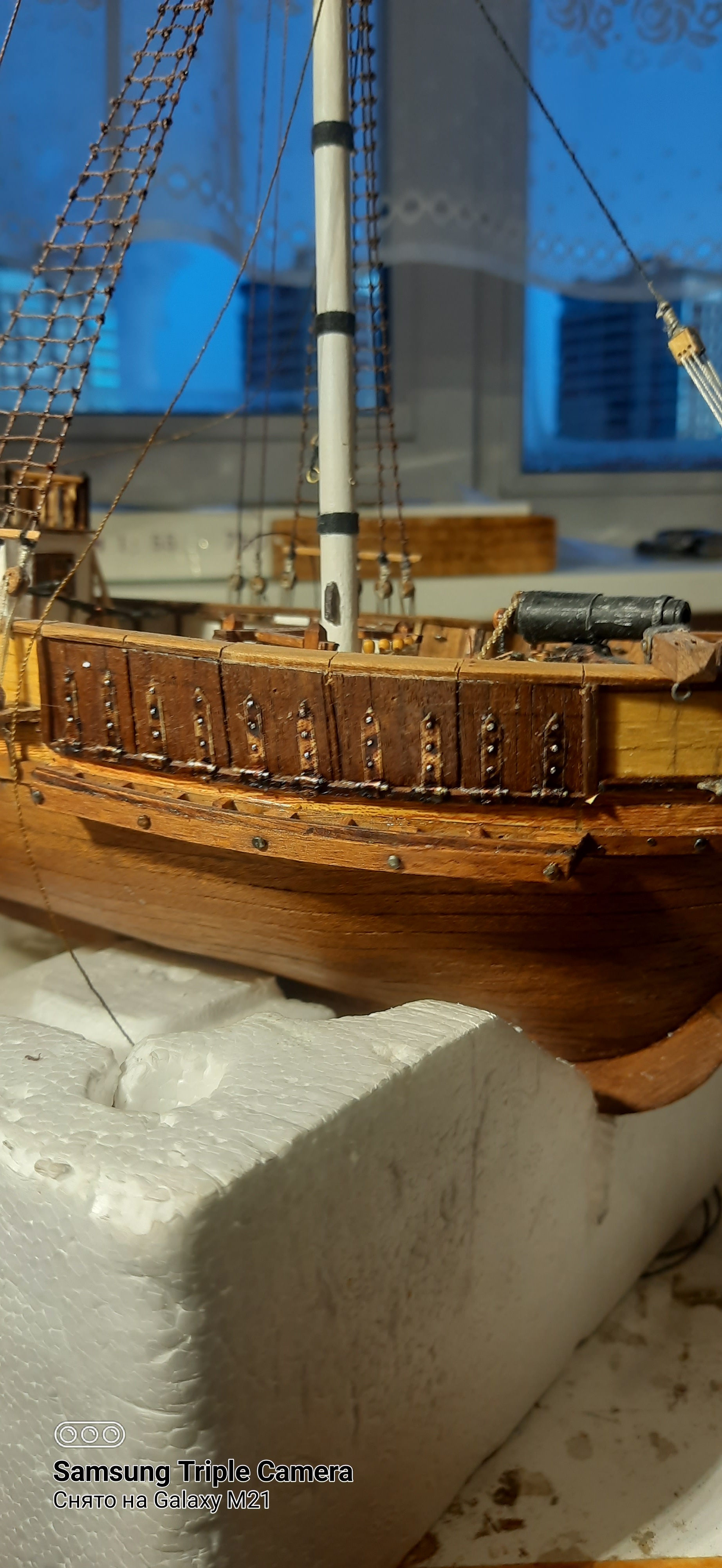

И вроде совсем не медь...Μιχαήλ Γ.Σ. писал(а): ↑18 ноя 2022, 07:48 IMG_20221118_074621.jpg
На мой скромный взгляд, это не наш масштаб)

Думаю, Михаил Игоревич, это просто цветопередача немного не та) На других фото, на самой моделе, выглядит как медь, хотя то, что она светлее, чем хотелось бы) Наверное в этом сплаве больше какого-то светлого металла.

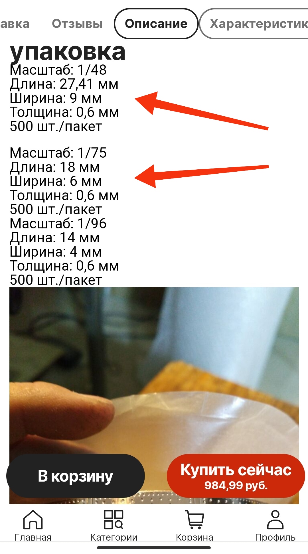

Дорогова-то получается, такой полосой Обшивать, 500 шт по18 мм это 9м, по моим прекидкам (очень грубым) надо 50м это 6 рулонов =6000руб и не каких гарантий что все получится и понравится, А ещё толщина смущает 0.6мм, это очень толстая( на деюбсь что это ошибка и её Китайцы вместе с подлижкой померели? )

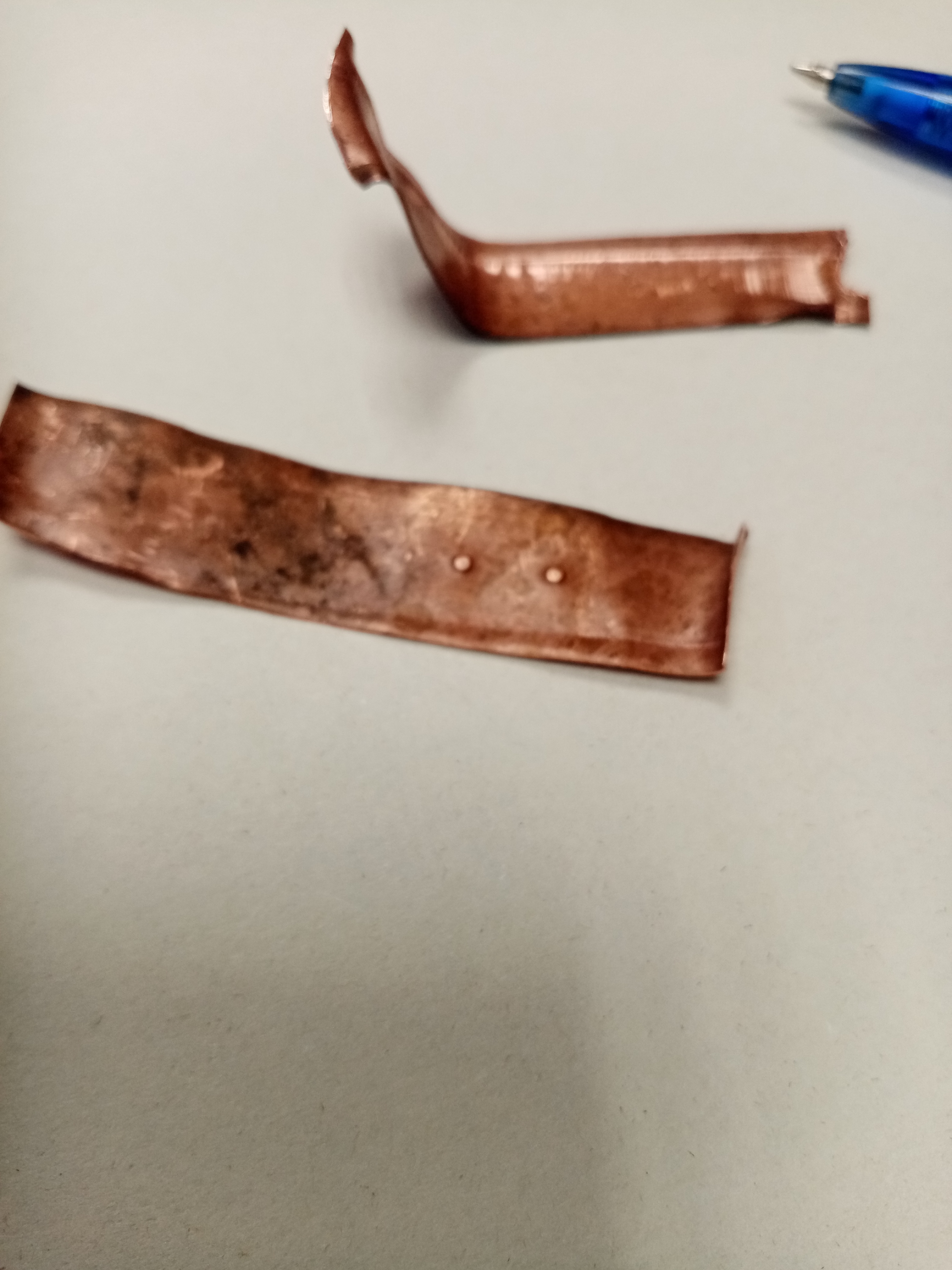

Для примера медь 0.3мм, её не одна накатка не возьмёт, на фото следы от керна с молотком

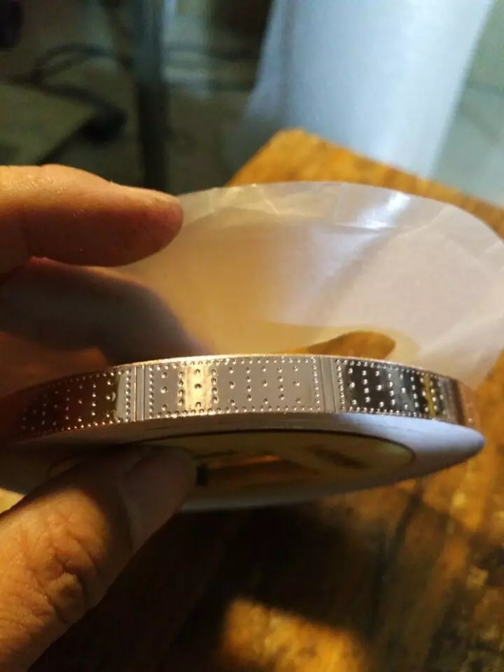

Приветствую вас уважаемые форумчане! В качестве альтернативы могу предложить использовать фольгу снятую с горлышка бутылок из под шампанского. Она бывает разных цветов, можно подобрать очень близкий к меди. Ещё из такой фольги изготавливают разные баночки, пенальчики для пищевых продуктов (паштетов, варений и т.п.) Правда цвет больше под золото, но можно затонировать тёмным лаком. Фольга алюминиевая, хорошо и легко обрабатывается и легко клеится. напр. к дереву.Александр Николаевич Борисов писал(а): ↑18 ноя 2022, 12:16 Дорогова-то получается, такой полосой Обшивать, 500 шт по18 мм это 9м, по моим прекидкам (очень грубым) надо 50м это 6 рулонов =6000руб и не каких гарантий что все получится и понравится, А ещё толщина смущает 0.6мм, это очень толстая( на деюбсь что это ошибка и её Китайцы вместе с подлижкой померели? )
Вот пример использования такой фольги.

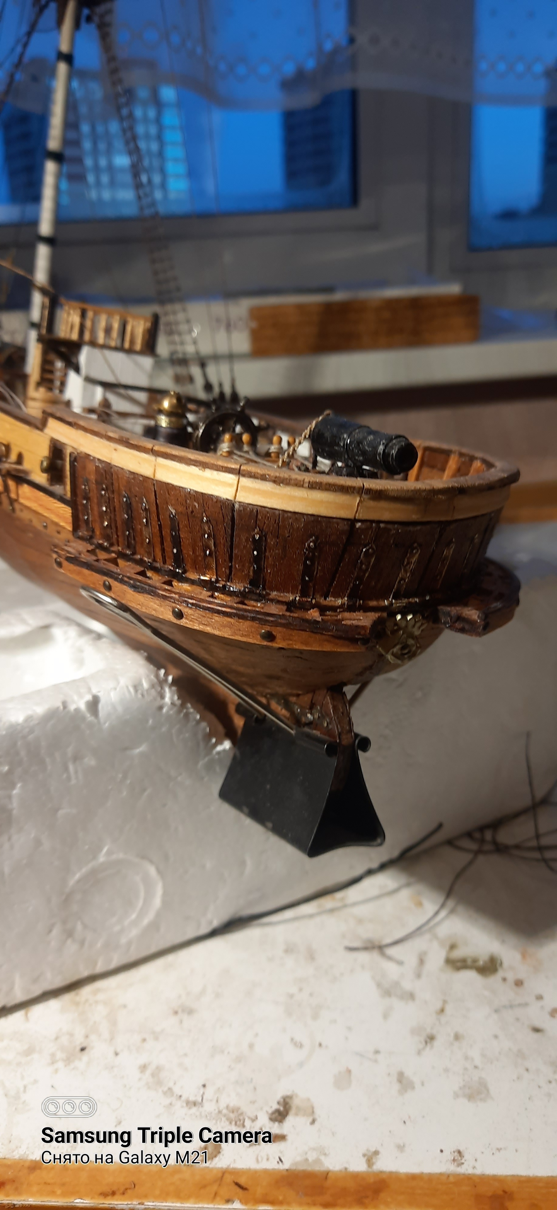

Сам склонялся к бахроутам из крашенных,например тушью, реек. Но... В мануале по краю бахроута идёт тонкая белая полоса. Сижу, думаю...Алексей Владиславович Пономарёв писал(а): ↑17 ноя 2022, 21:40 Есть и средние варианты.
К примеру вместо меди и покраски оклеить днище вторым слоем обшивки из красного дерева, если бархоуты должны быть темными то можно окрасить готовые рейки из набора нужного цвета морилкой, ну и дальше в том же духе. Просто допустим искать шпон черного дерева для нескольких реек на одну модель как-то не айс, а найти красное дерево я думаю не так сложно, нарезать на рейки для обшивки тоже несложно

Именно в том, что его не надо красить.Начнете делать - поймете. Все познается только личным опытом, но опираясь на опыт других многих ошибок можно избежать. Свою первую модель я красил морилками, бейцамт и т. п. И это был единственный покрашенный корабль.Михаил Игоревич Крутелев писал(а): ↑18 ноя 2022, 19:43 В чем преимущество рейки из "цветного" дерева перед качественно окрашенный?
Если вы конечно строите настоящий корабль,то да. А если красивую модель то тут совсем другие параметры.
Кстати, корпус Сантисимы был сделан полностью из красного дерева.

Таки да, Михаил Игоревич, Сантисимы строили из "кубинского красного дерева" причём целиком, у нее только мачты из мексиканской сосны были. (По крайней мере до перестройки)Михаил Игоревич Крутелев писал(а): ↑18 ноя 2022, 19:43 Извините за может дурацкий вопрос, вот рассуждает все про ценные породы дерева, про шпон под морилкой, а разве на реальных кораблях эти элементы были из "цветных" пород дерева?
Цветное (в том числе и обработанное морилкой) остаётся таким после сборки, краска не замыливает структуру дерева, видны все стыки. В результате, модель лучше смотрится.Михаил Игоревич Крутелев писал(а): ↑18 ноя 2022, 19:43 В чем преимущество рейки из "цветного" дерева перед качественно окрашенный?
Единственное, хочется предупредить, дерево надо морить до установки. ПВА забивает поры и в месте, где был ПВА, даже после шкурения, цвет будет отличаться.
Опять таки, из собственного опыта.

Если честно, я даже подумать не мог, что кто-то будет оклеивать модель именно полосами от носа до кормы.Oldman писал(а): ↑16 ноя 2022, 10:49 В продолжение нашего разговора о медной обшивки, коллеги!
Обшивка медными листами настоящего судна совершенно не то, что "обклейка" медными полосками модели.
Пригодиться статья может только для общего развития. Но в интернете есть статьи и ролики по этой операции.
Так только модель портить!
Эту ленту можно нарезать на прямоугольники и их уже и клеить. А как иначе?
Иначе лучше и не заморачиваться с медью по моему!
Да, долго, но это как медитация: сидишь себе по тихоньку, штучку к штучке клеишь...
Тогда и общее представление должно быть, как они крепятся.
Не могу сказать, насчёт именно этой ленты, но, по работе, имел дело с липкой алюминиевой лентой.
Держится очень хорошо.
Я с ней на крыше работал, так вот, на крыше она не подаёт никаких признаков отавливания пребывая под жёстким австралийским солнцем в течение нескольких лет. Клеил к железу, бетонной черепице и пластику.
К дереву, правда, не клеил.

Цветное (в том числе и обработанное морилкой) остаётся таким после сборки, краска не замыливает структуру дерева, видны все стыки. В результате, модель лучше смотрится.Михаил Игоревич Крутелев писал(а): ↑24 ноя 2022, 18:24
