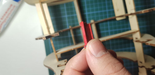

Добрый день. Только сейчас заметил что в инструкции написано что детали типа F10C, F11C (не приклееваемые поперечины для шпангоутов) нужно сохранять до более позднего этапа. К сожалению до 11 выпуска включительно детали данного типа у меня не сохранились. Почему то я решил что они технолонические, для ровной сборки. Эти детали являются частью конструкции модели или исползуются как вспомагательные и не обязательны для сборки? Кно нибудь знает, смогу ли я собрать полноценную модель без даных деталей, или нужно будит заново купить выпуски с 1го по 11й?
Сообщение AZET » 18 янв 2022, 12:38
Александр Владимирович Соколов писал(а): ↑12 янв 2022, 10:08 ... детали типа F10C, F11C (не приклеиваемые поперечины для шпангоутов) нужно сохранять до более позднего этапа. К сожалению до 11 выпуска включительно детали данного типа у меня не сохранились. Почему то я решил что они технологические, для ровной сборки. Эти детали являются частью конструкции модели или используются как вспомогательные и не обязательны для сборки? смогу ли я собрать полноценную модель без данных деталей
Ну во первых, не выбрасывайте остатки фанеры, они могут Вам пригодится и пригодятся для дальнейшей сборки.
Если всё же остатки фанеры, из которых Вы "выламывали" детали сохранились, отрисуйте заново и выпилите. Если это Ваша первая модель, или для Вас это представляет сложность, придётся покупать новые номера. Так как это бимсы, на которые Вы будите клеить палубы. Сейчас в журнале советуют не клеить эти детали, для дальнейшей сборки "силового набора" На данном этапе, можете вырезать имитацию из реек(например 2х5)и закрепить их на места. Это для того, что бы шпангоуты не повело.
Удачной сборки.

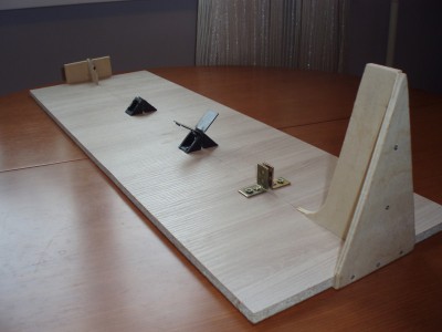

Здравствуйте, уважаемые моделисты!
Просмотрев различные форумы по сборке моделей кораблей из современных наборов - решил растечься мыслью по теме "Сборка корпуса корабля" из заготовок из дерева (фанеры различной толщины, реек, брусков и т.п.). В частности, применительно к модели "Сантисима Тринидад", т.к. процесс сборки этой модели только начинается.
Все силовые наборы однотипны: сборный киль, сборные шпангоуты, сборные палубы, сборные опоры палуб и др.
Все продавцы и поставщики наборов описывают только схемы сборки: эту деталь приклеить к той детали и получится вот это (см. картинку) и никто не даёт практическую технологию сборки с целью получения "правильного" силового каркаса. Т.е с минимальными искажениями в малом масштабе и симметричными - важно для процесса сборки и получения
"глубокого удовлетворения" от результата сборки модели в целом.
Я "знаю как" ("Know how") на примере "12 АПОСТОЛОВ" и предлагаю всем для пользования свой опыт.
Маленькое отступление.
Я быстро собрал (руки чесались) силовой каркас "12 АПОСТОЛОВ" от ДеА до начала этапа предварительной обшивки корпуса. Рассмотрел - все топтимберсы "плясали" в разные стороны. В процессе сборки некоторые детали палуб и их опор устанавливались на места с большими напряжениями, некоторые опоры ломались. Поразмыслив, я разобрал всё "до винтика" и, подготовившись, начал процесс сборки заново.
Итак, киль.
Отдельно собрал киль в простом стапеле. Комплектующие специально не выравнивал, не выдерживал под гнётом. Всё детали встали "правильно" при соединении со шпангоутами, опорами палуб и палубами.
Фото моего стапеля.
