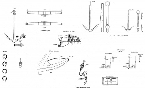

Добрый день.
Наткнулся в инете на чертежи Сантисимы. Хоть что-то по якорям есть :)

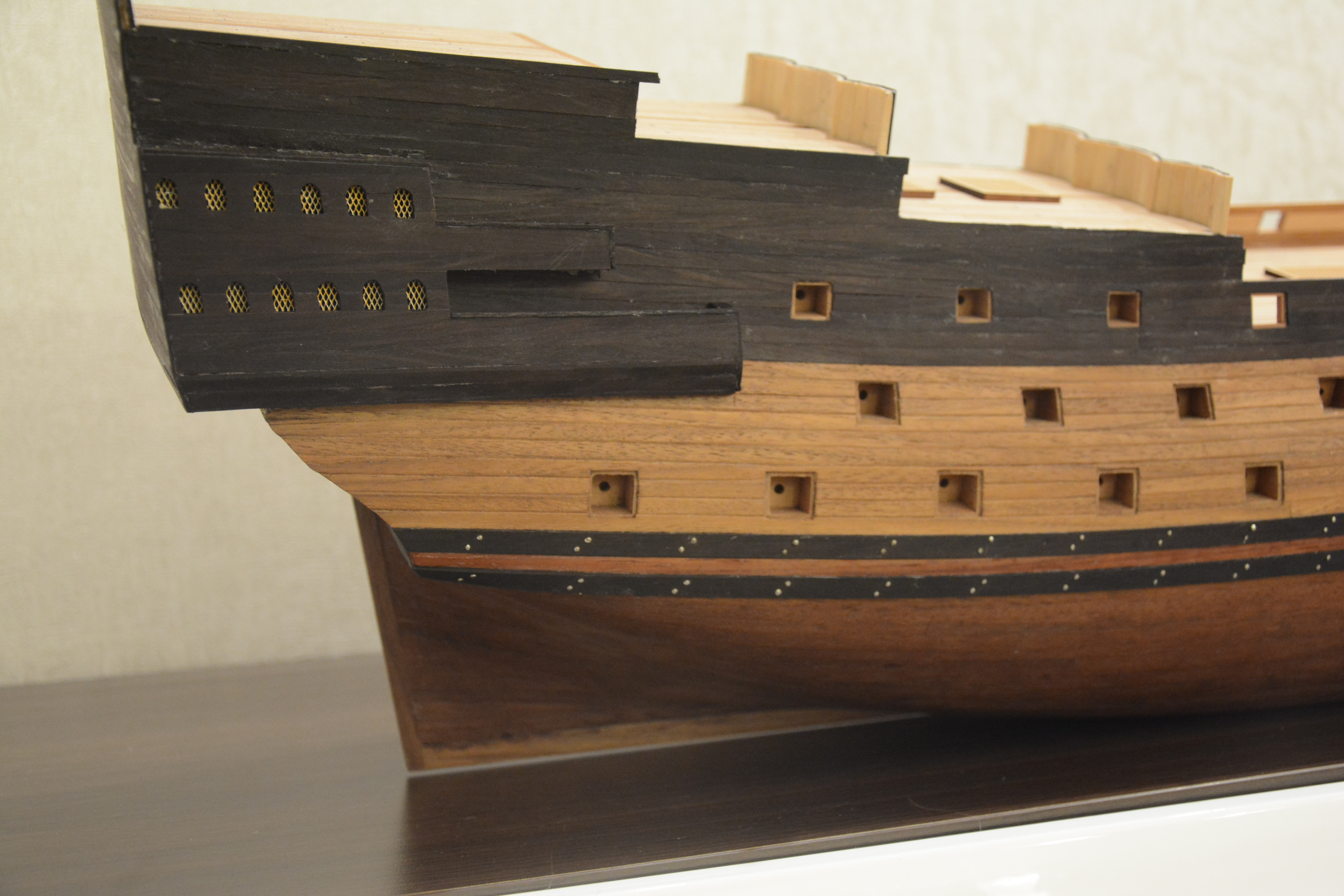

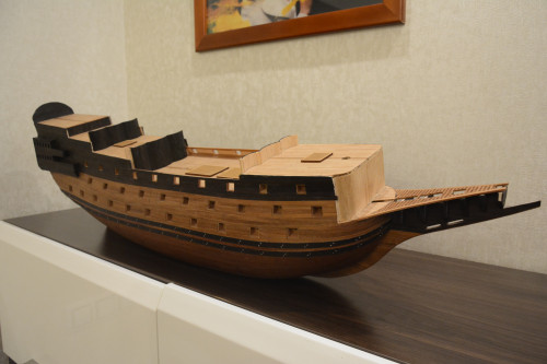

alvar7 писал(а): ↑24 янв 2022, 18:01 Доброго дня!
Я на Повелителе все красил автомобильными красками из баллончиков (сначала грунтовал тоже баллончиком). Только шток покрыл морилкой, а сверху тунговым маслом. Мне понравилось...
Ух-ты, красавец какой. А где можно фоток побольше посмотреть?
Я где-то на трети замер. Времени с командировками не хватает, плюс сын решил тоже моделизмом заняться, что не может не радовать и вот решил помочь ему, а то сам, боюсь, с этим Деагостини не достроит.
А краску мы решили нигде не использовать. Только натуральное дерево под маслом. Посмотрим что получится :)

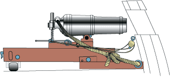

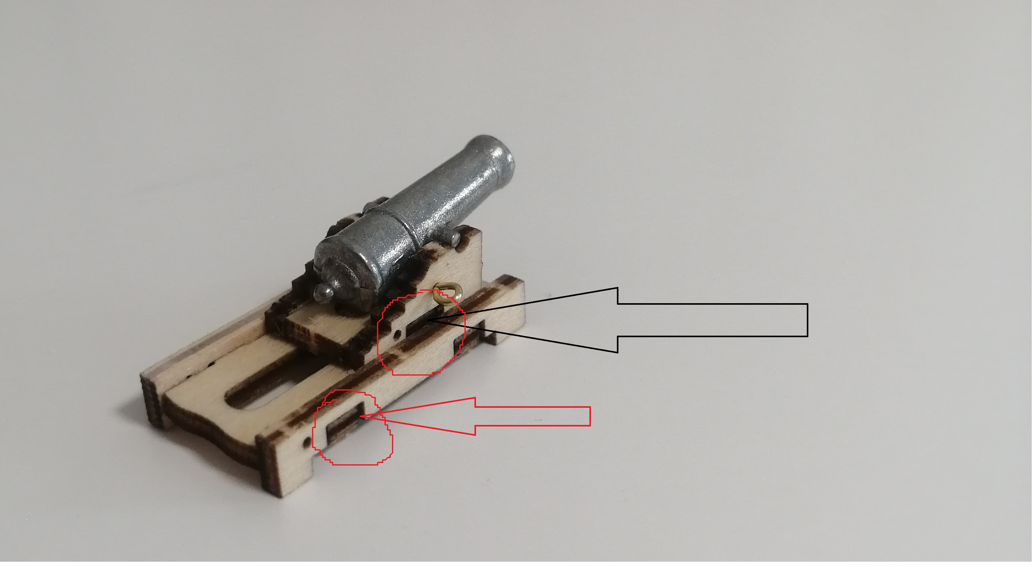

Всем доброго времени суток.
Что-то я не совсем понял.
Если верить источнику Оружие кораблей Королевского флота, то у нас гаубица, а не карронада.
https://www.todoababor.es/historia/arma ... al-armada/
Вот карронада
Вот гаубица
Всё-же будем делать лафеты по своему из падука. Фанера жесть полнейшая.
Непонятно зачем придумали языки (Спасибо Tiger за фото, прихватизировал с его ветки).
Для удобства приклеивания?
Буду делать чертёж и выпиливать по нормальному. Карронады (гаубицы) на верхней открытой палубе будут. Хочется эстетики, а не килограмм акрила, чтобы скрыть обожженные лазером уши. Морилкой было-бы хорошо структуру дерева (фанеры) раскрыть

Дмитрий, по моему опыту могу сказать, детям тяжело долго корпеть над одной деталькой.
Перфекционизм это лучший способ отбить у ребёнка желание что-то делать.
Первый корабль (особенно в таком возрасте) лучше закончить не идеально, чем оставить идеальный недострой.
По поводу ушей, можно после сборки шкурануть всю поверхность и чернота уйдёт. Углубления, если будут, зашпаклевать.
Морилкой лафет покрывать не стоит - лафеты на кораблях того времени, как я понял, были красными.
На "верфи на столе" даже красная краска есть специально для портов и лафетов.
А по поводу ручного лобзика, посмотрите, как движется лобзик. Он должен двигаться в вертикальной плоскости строго вверх и вниз. У моих детей тоже проблема с выпиливанием лобзиком - пилку постоянно заклинивает. Но это моторику развивает, так что я пока не оставляю надежды научить их ручным инструментом пользоваться 😁.

Думаю Вы совершенно правы, это гаубицы. Нашёл следующую информацию:
"... С довооружением «Сантисима Тринидад» связано несколько вопросов. Нередко указывается, что на четвертой орудийной палубе установили дополнительные 8-фунтовые пушки, однако роспись орудий по состоянию на 1797 год даёт несколько другую картину. На нижних деках по-прежнему стояли 36-, 24- и 12-фунтовые пушки (32, 34 и 36 соответственно), а вот число 8-фунтовых против августа 1770 года даже несколько снизилось — до 18-ти. Зато теперь появились отсутствовавшие ранее 24-фунтовые гаубицы в количестве 10 штук, четыре 4-фунтовые гаубицы и еще шесть «стволов» неуказанного калибра (возможно, небольшого, но существует и версия установки карронад, приобретших к этому моменту популярность во многих флотах)."
Надеюсь это будет полезно!✌️🙂

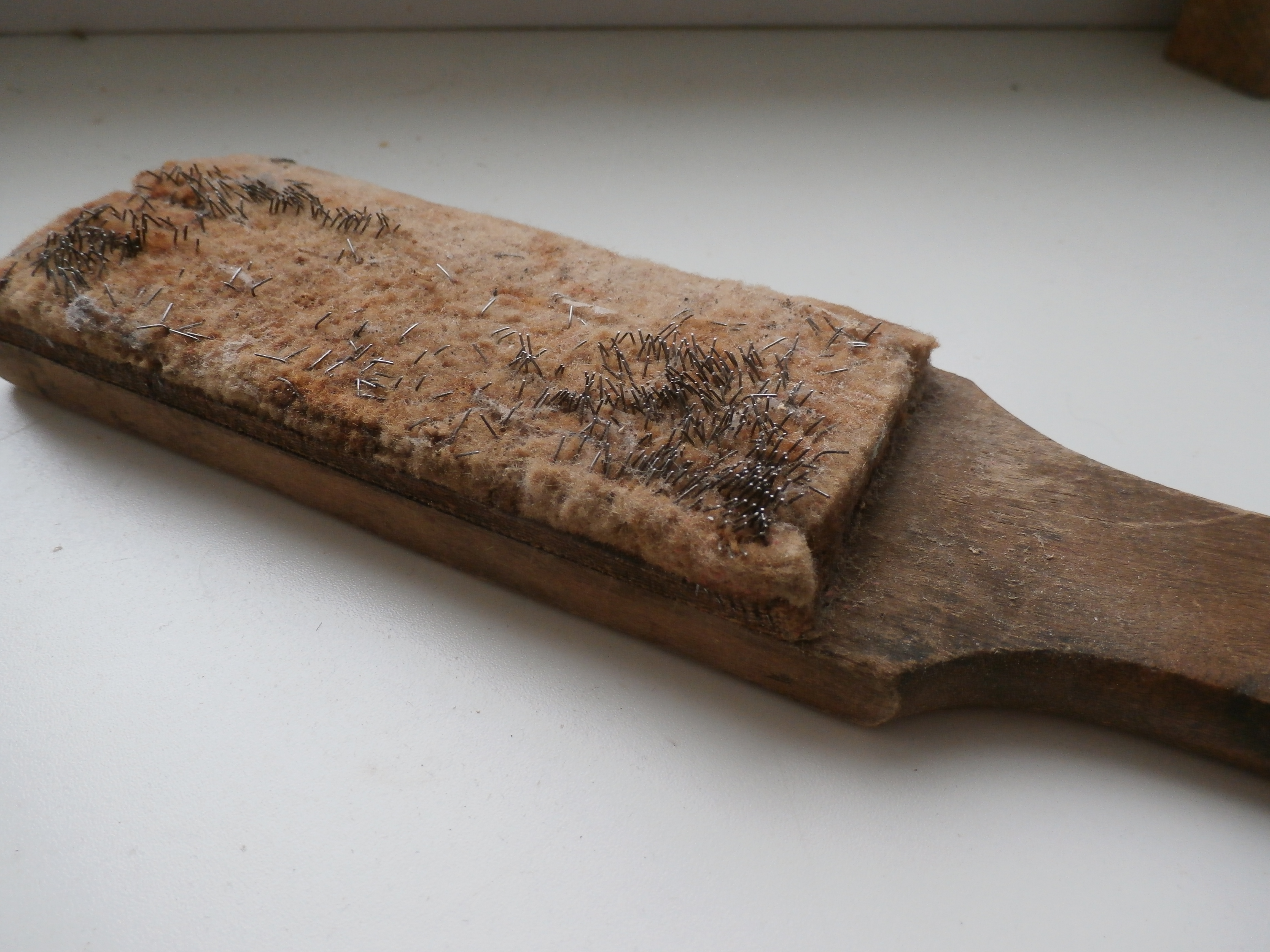

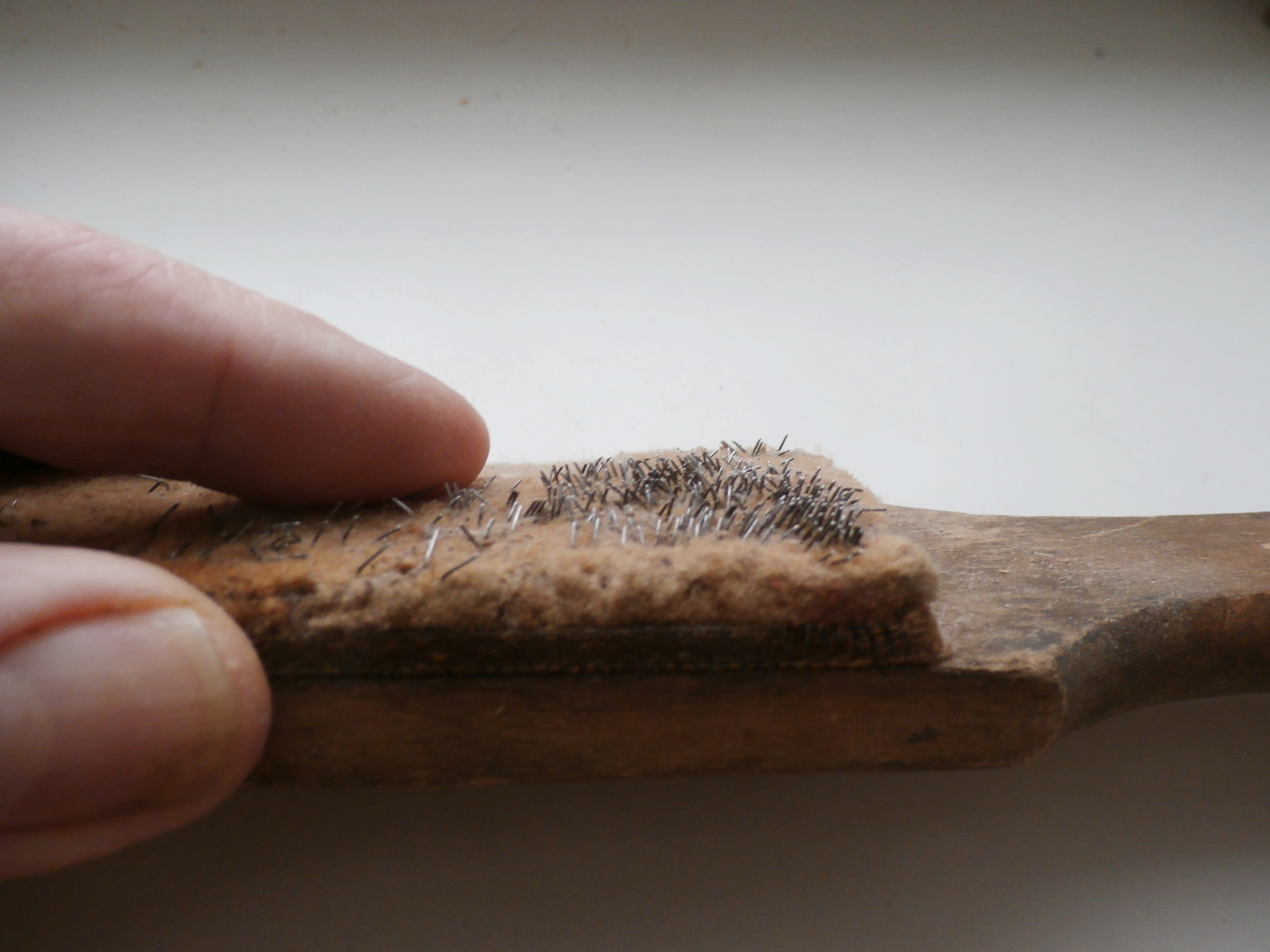

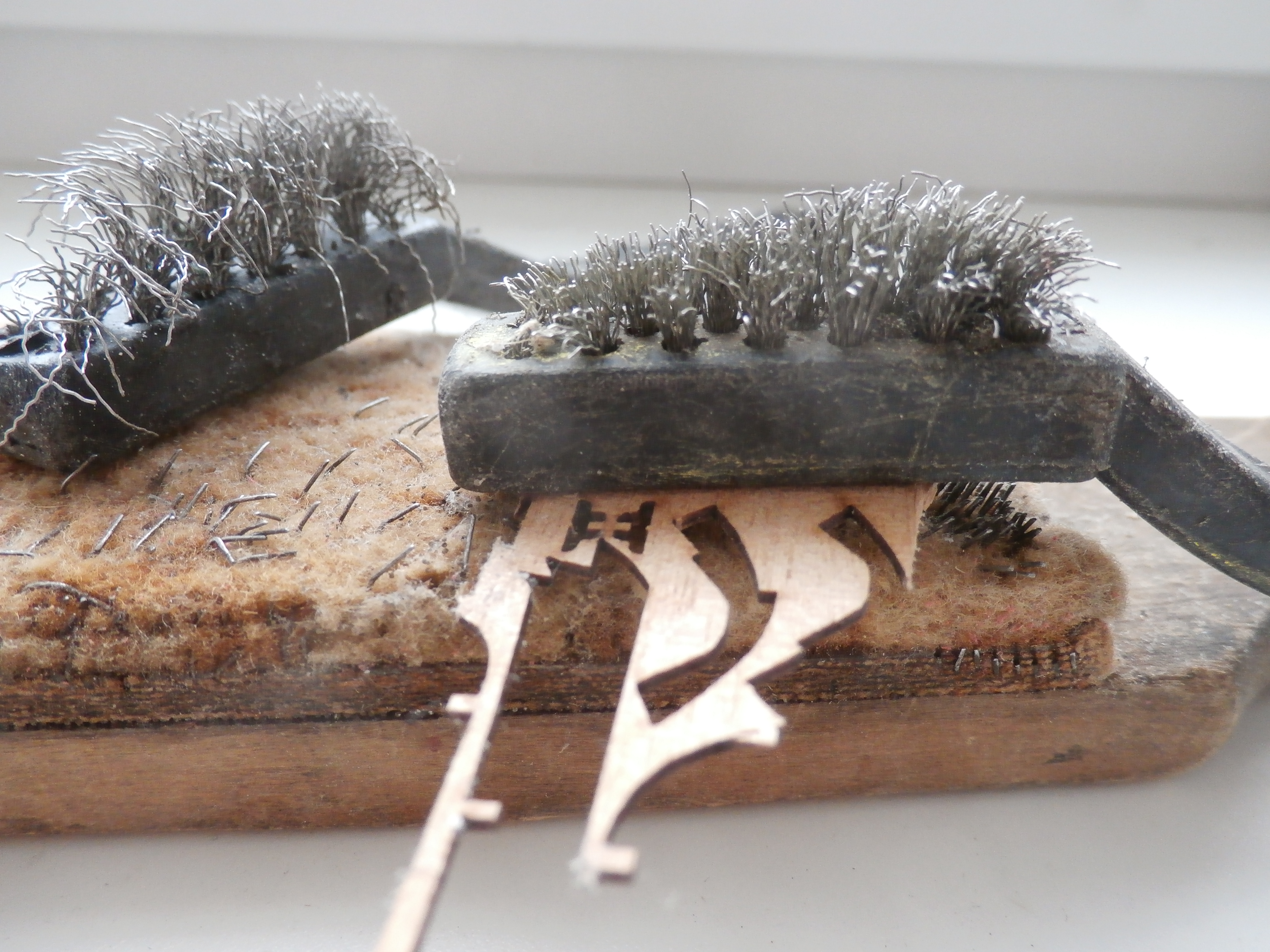

Позвольте и мне внести в ваш разговор свой "пятачок".
В прошедшие времена, когда человек в основном обрабатывал металл в ручную, без помощи электричества, он конечно также как и мы сталкивался с этой проблемой. "Засаленные" напильники, надфили и слесарные пилы очень быстро и капитально забивались особенно при работе с мягким металлом (алюминий, медь, различные припои). Перед началом обтачивания поверхность напильника покрывали тонким слоем мела, проведя кусочком мела по рабочей поверхностью напильника. Мягкий мел заполнял насечку и мешал забиться туда стружке.
Для очистки "забитого " напильника, надфиля были придуманы кардщетки. Щетка с стальной щетиной. У меня сохранилась такая, правда от интенсивной эксплуатации и долгих лет жизни практически "беззубая", но как ни удивительно она всё еще справляется со своими обязанностями, хотя с грехом по полам. Китай предлагает мини кардщетки с пластиковыми ручками по виду похожими на зубные щетки с металлической щетиной. Правда к сожалению длинная щетина практически сразу же "сваливается" в комок и перестаёт выполнять поставленную перед ней задачу. Советую после покупки такую щетку подстричь как можно ниже ножницами "по металлу" и тогда она будет вам нормально очищать ваши надфили и напильники. Полностью согласен с автором: для успешной работы с деревом предпочтительные так называемые "алмазные" надфили. У них выше КПД! Для металла все же лучше обычные "классические - стальные. При долгой работе насечка на надфиле стирается, но советую их не выбрасывать особенно те, что из времен СССР. Хорошая сталь! Из них получаются не плохие по качеству мини резцы, мини стамески. В будущем вам потребуется мини инструмент для работы с судо моделями различной формы и размеров. И последнее: Многие, ошибаясь, хранят свои надфили в продолговатых коробочках "навалом", часто даже с различными сверлами Что очень плохо сказывается на "здоровье" вашего" инструмента! Насечка, лезвия инструмента тупятся и и безвозратно стареют... Каждое сверло, каждый надфиль должен иметь своё персональное место! Не касаясь своих товарищей! Хотя бы в том "фирменном" полиэтиленовом футляре, в котором вы купили его в магазине. Удачи всем вам и конечно Здоровья!
