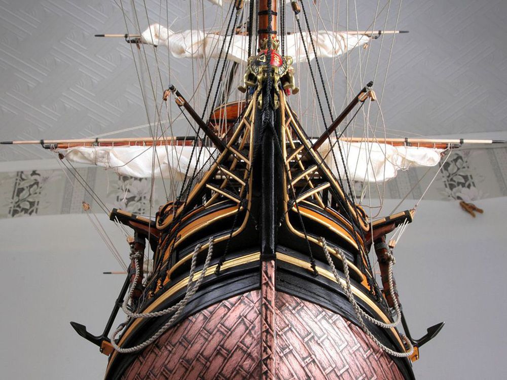

Медь там была. И Цвет патинированной меди, более реальный. Если латунь протравить(патинировать), мало кто отличит.Александр Николаевич Борисов писал(а): ↑20 янв 2023, 14:36 Чернить латунную обшивку у меня даже в мыслях не было.

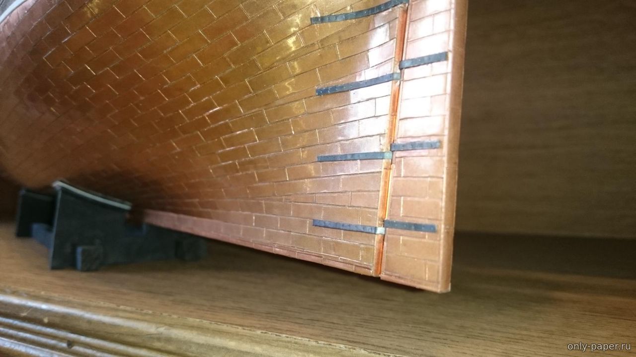

А резать, я встречал на ютубе видео, резали пластины для Апостолов.
Человек сделал что-то типа гильотины (фоторезака) и ей резал.
Таким образом можно ровные полосы сделать, а их уже, при желании, на пластины разрезать

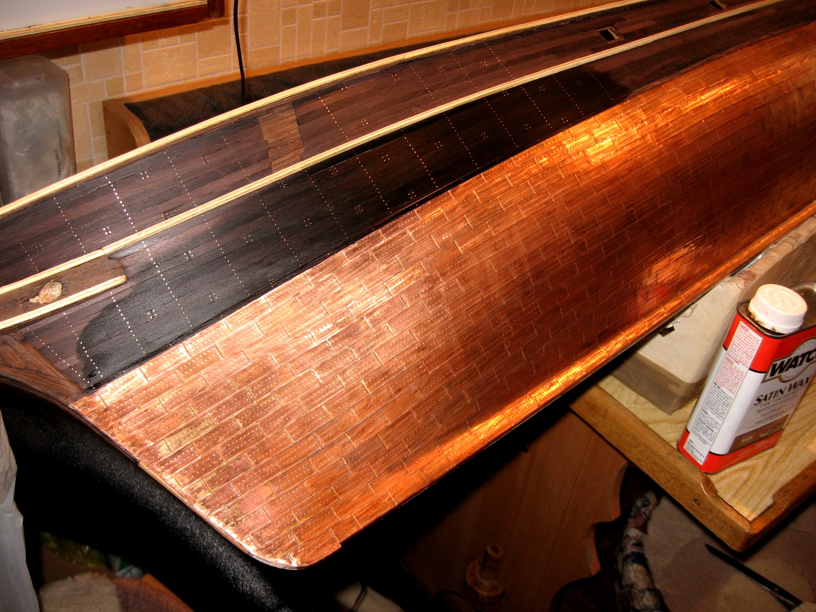

Обшивка может быть разной, с имитацией гвоздей или нет, внахлёст, или встык. Делайте как Вам угодно и удобно. Сильно вдавливать не нужно, имитация должна быть едва заметна, более мелкая и частая. Резец для выкроек, мало подходит для такого масштаба, у него зубья редкие. На предыдущей странице InTempo выложил прекрасные фото обшивки, рассмотрите внимательнее, там имитация есть.Александр Николаевич Борисов писал(а): ↑20 янв 2023, 21:46 Azet не понял я тебя!
Наружу чтоб выступали броненосец какой-то получится,
В книжках пишут что гладко(заподлицо) должно быть.
Вниз выпуклостью думаю приклеить и потом лаком покрыть они и заполняться. Будет гладко.
Или я не прав?
И да выпуклостью наружу.

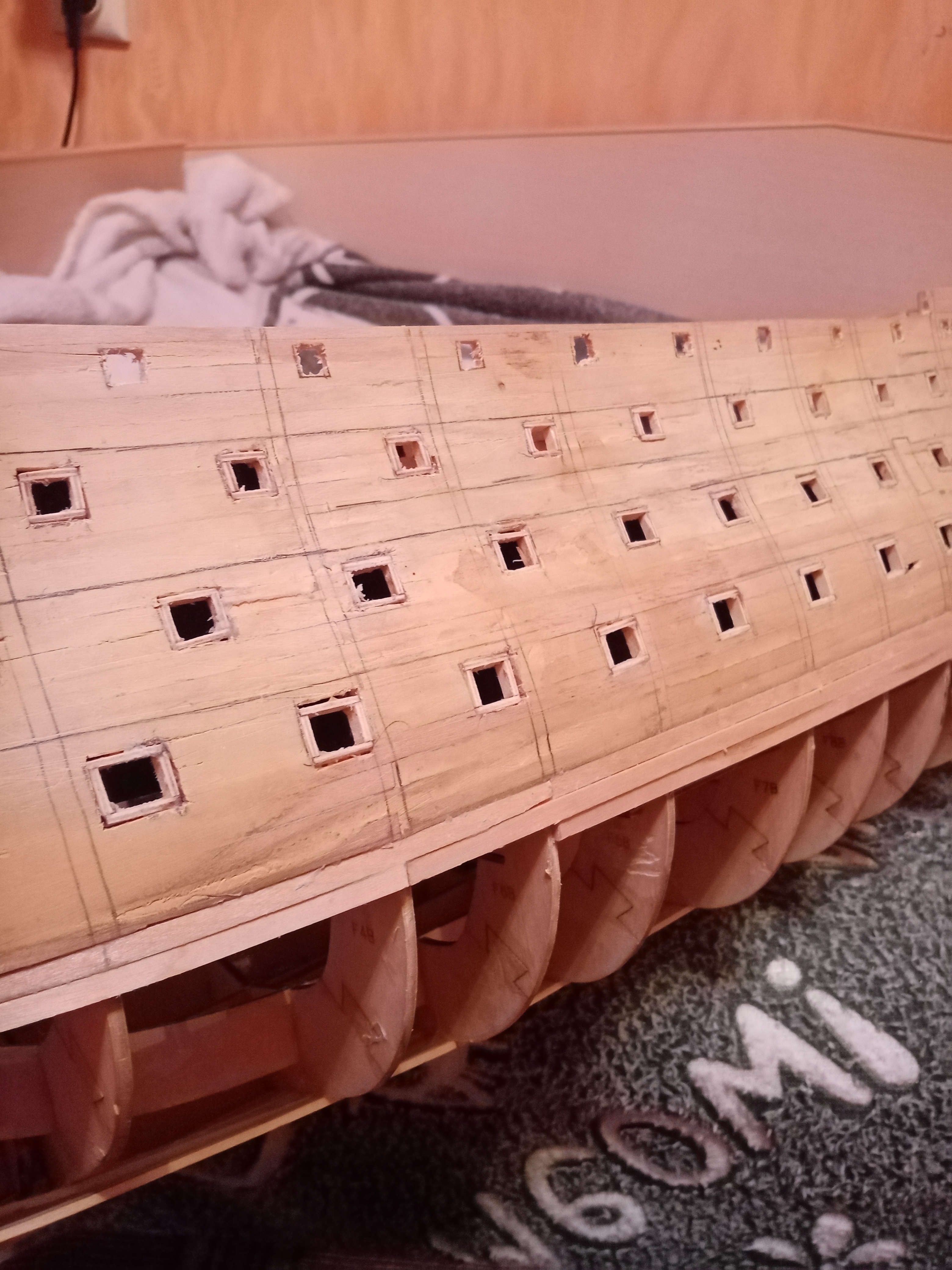

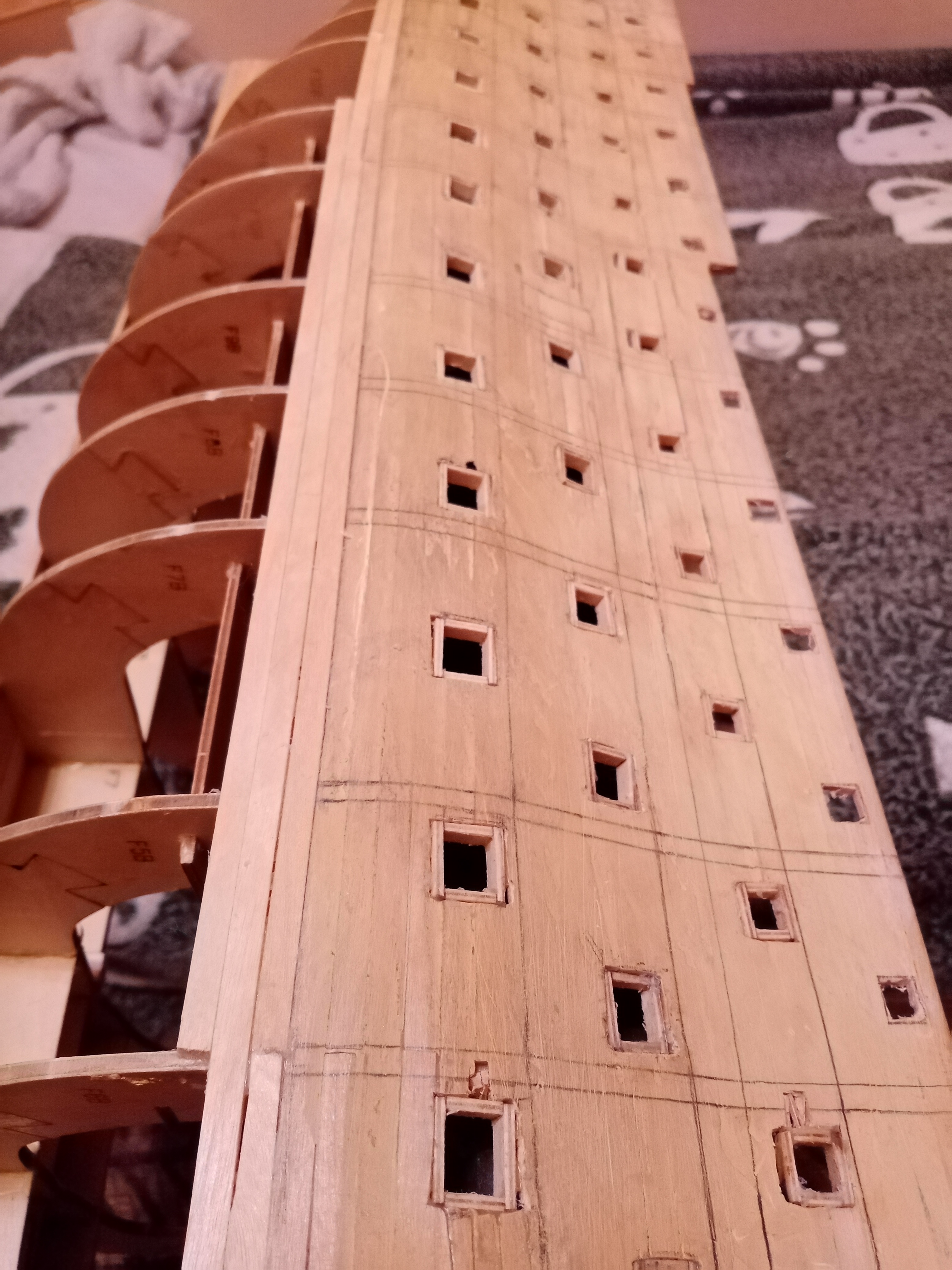

Я продолжаю работу, над сантисимой вставил порта, и продолжаю работу по обшивке корпуса. Идёт рутина смысла обнавляит часто ветку не вижу, нечего интересного нет.

Не хочу, потому что самые сложные места прошёл, осталось по моему мнению одно:когда обшивку замкнуть предется.
Районы портов потом красным деревом 0.5-0.7мм толщеной обошью, а ниже ватерлинии процентов на 90 медь будет, купил на али 4 рулона 5мм длина 20м по 150р.доставка почтой бесплатно правда шла почти два месяца, сейчас ламаю голову как иметацию гвоздевания на ней сделать. Скланяюсь к мнению тупо зубочисткой точек на ставить.

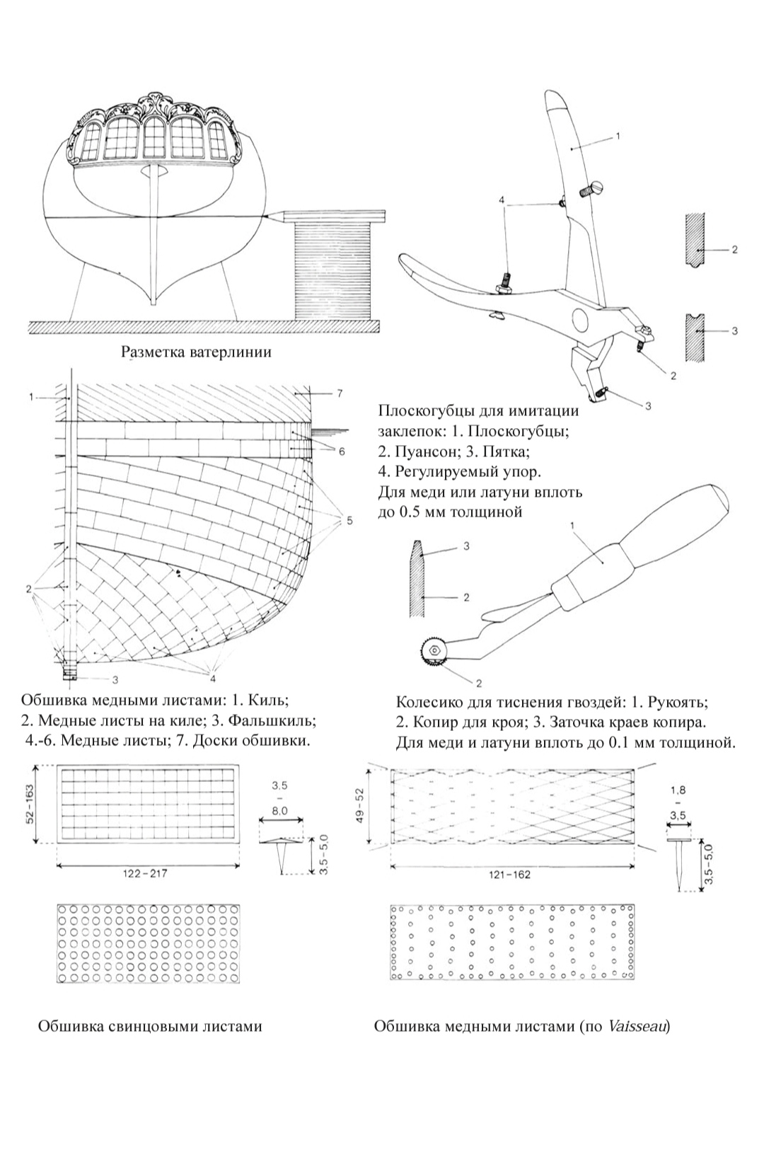

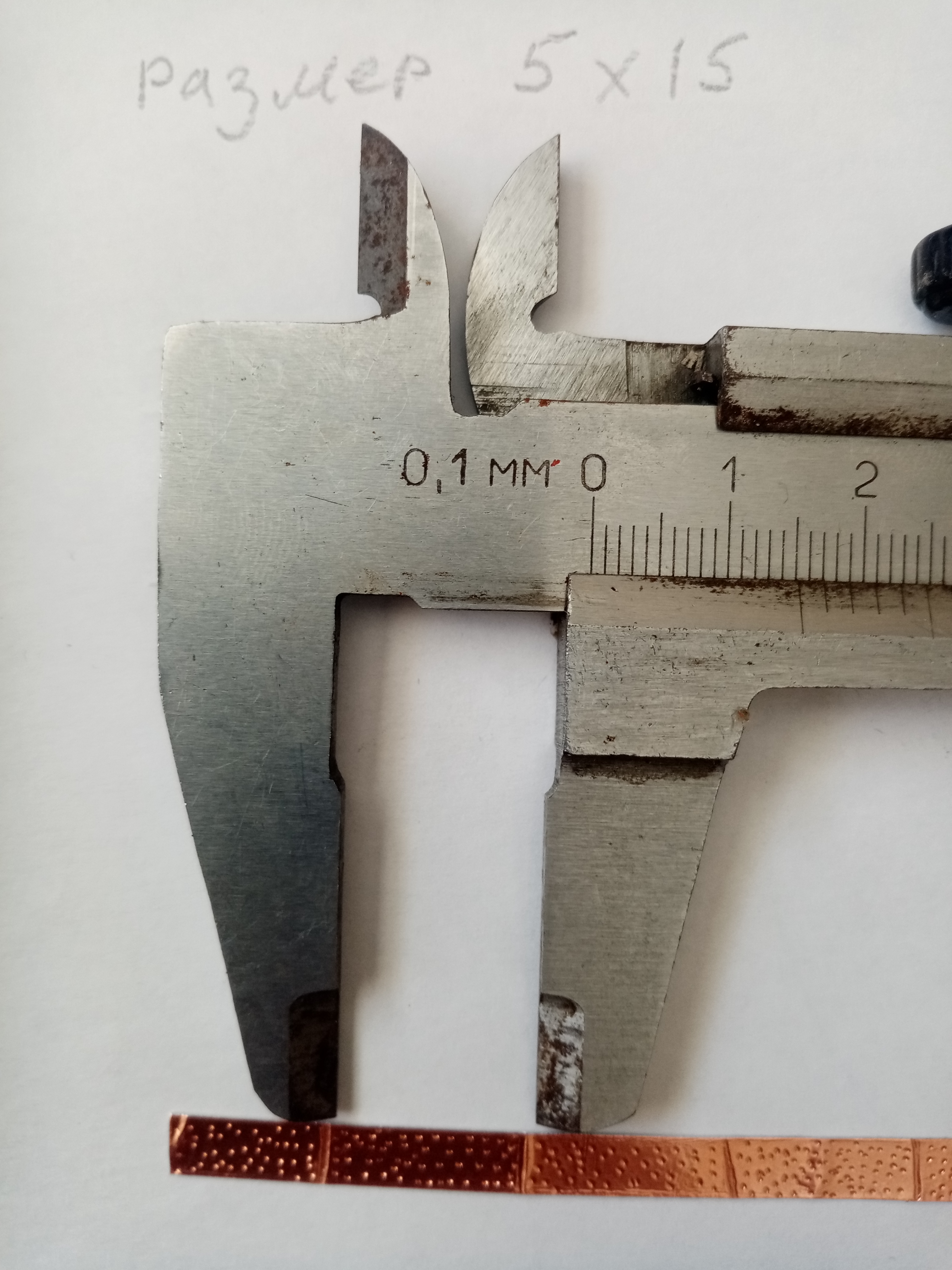

У Мандфельда размер 48*15 дюйма в см это 121.32*38.1 в масштабе1. 1/84 это 1.45*0. 45 см я округлил вот и получилось 15*5мм.
Думаю сначала чистые пластины клеить, и по месту точки наносить, шилом или зубачисткой, видел так на ютубе один парень так делал.
С накаткой как-то не красиво получается, во всю ширину ленты нактку не получается предумать, а по несколько раз проводить криво получается, да и смотрится как будто её роботы делали, а не люди. Так что вручную по интересней, да и труда много не составит медь тонкая 0.1 наверно даже нет.

Не припомню у кого но видел типа самодельного прессса чтобы наколы делать. Положил, прижал и всё ровненько. Только не припомню или у Бибигона, а может на форуме серикофф. Но в последнем почти все фотки убиты.

Ну, тонкая это когда отдельными листиками, как на настоящем корабле, а полосками это проще.
А как полосами сложные места оклеивать? На носу и корме размеры совсем не такие, да и листы не прямоугольные.

Перевёл размеры Михаила 1778*533мм это в 84 масштабе округлено 21*6мм так что мои даже маленькие получаются
так что размеры оставлю свои 15*5мм, ширину я изменить немогу, а длину удленять точно не стоит.
По поводу оклейки, на прямых участках буду клеить длинные полоски стыки эмитировать, а на сложных отдельными пластинами 15*5мм подрезая их как душе угодно.
Да и обшивать медью начну через год, а может и дольше, перед установкой мачт. Так как думаю, полюбому ушатаю обшивку вовремя работы с корпусом, а её востоновить это не кисточкой подкрасить!

Наверное, лучше все резать. Отличаться будет.Александр Николаевич Борисов писал(а): ↑01 мар 2023, 15:19 ... на прямых участках буду клеить длинные полоски стыки эмитировать, а на сложных отдельными пластинами 15*5мм подрезая их как душе угодно.
С имитацией, конечно вам решать. Но может всё таки под под линейку резцом? Две полоски повдоль, две поперёк на лист? Или вообще не делать?
