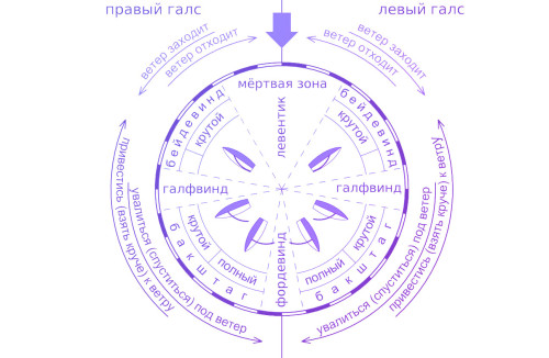

PSP писал(а): ↑10 апр 2024, 15:20 Сергей Николаевич, добрый день!
Привожу чертеж и фото СТ. Я думаю что в эпоху паруса все же основные курсы корабля были не фордевинд, скорее всего бакштаг и галфвинд. При этом вектор вымпельного ветра относительно курса корабля был направлен ближе к корме. Может поэтому трубу направляли в сторону кормы. Хотя быстрее всего её можно было разворачивать относительно вымпельного ветра.
С уважением ПСП.
Я не думаю, что такой огромный корабль мог ходить против ветра. Они даже галсы и то круто к ветру не делали. Это же не ялик какой-то с одним косым парусом, которому достаточно было его на другой борт перекинуть. Ну а коку я не завидую. А про чертежи - да просто их нет, и скорее всего не было.
Сергей Александрович, добрый день!
Согласен с Вами относительно галсов которые навстречу ветру, но я их и не указывал. Те курсы которые я приводил данный корабль вполне мог ходить, т.е. бакштаг и галфвинд . Про фордевинд и так понятно.
С уважением ПСП.
Сергей Павлович, скорее всего труба поворачивалась, направление вымпелного ветра же менялось постоянно.
А корабли с прямым вооружением по ветру всё же ходили. У Сантисимы косые паруса были конечно, но при такой площади надводного борта и рангоута он врят ли мог идти даже в галфвинд. Те же крейсерские катамараны, со своими будками-надстройками, в галфвинд, по отзывам Евгении Любимовой, практически не ходят (очень не многие из них могут идти в лавировку, но те с выдвижными швертами).
Так что вымпельный ветер был преимущественно в нос я думаю.
Ну а так, если они уже приклеены, не думаю, что кто-то на это внимание обратит.
На Штандарте вентиляционные трубы поворачивались, но они на модели стоят красиво, глядя вперёд :lol:

Сергей Павлович, скорее всего труба поворачивалась, направление вымпельного ветра же менялось постоянно.
Александр Владимирович, добрый день! Вы видно не обратили внимания, но я на последним фото, от 11.04.24.г. уже развернул трубы на 180 градусов и вынес их с рустерной решётки.
С уважением ПСП.

PSP писал(а): ↑12 апр 2024, 14:27
С уважением ПСП.
Да, Сергей Павлович, как- то пропустил часть обсуждения и эту фотографию...

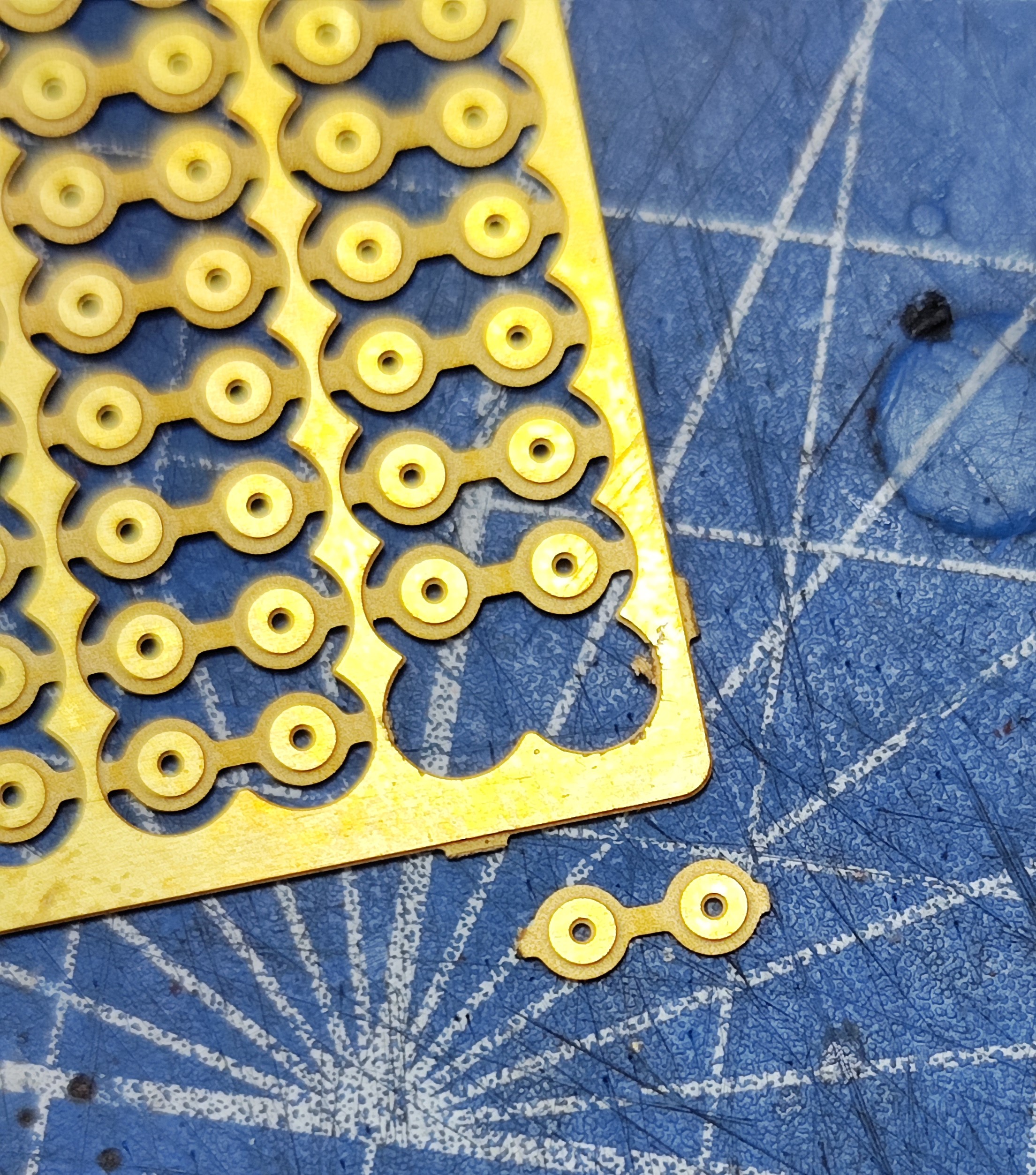

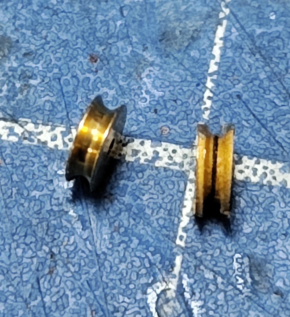

Сергей Николаевич! Добрый вечер.

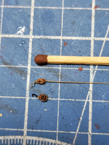

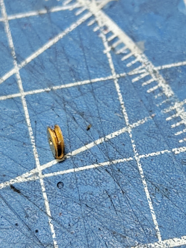

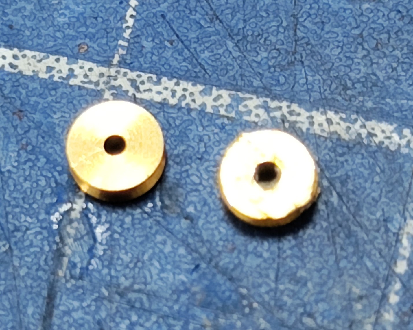

Приобрел 3 мм блоки травленые из латуни. Собрал несколько штук. По трудоемкости они даже получились чуть больше чем изготовление на токарном. По эстетичности хуже. Больше всего уходит время на склейку двух половинок. Лист латуни 0,5 мм, толщина блока получилась 1,1 мм. Внутренне отверстие конусное мин. диаметр 0,5 мм. Привожу фото где справа блок изготовленный методом травления, слева точеный. Для себя решил делать блоки на токарном станке.
С уважением ПСП.
Сообщение керва » 16 апр 2024, 11:55

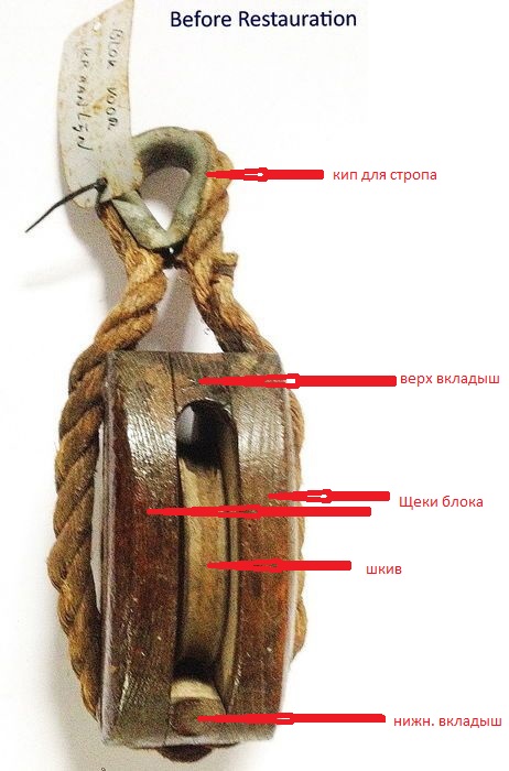

PSP писал(а): ↑15 апр 2024, 18:03 Сергей Николаевич! Добрый вечер.
Приобрел 3 мм блоки травленые из латуни. Собрал несколько штук...
Здравствуйте Сергей Павлович!
Спасибо! Извините, как я понимаю, тут получилась не большая не увязка. "Эскадра" в месте с матрицей латунных блоков должна была прислать инструкцию или какую либо схему по изготовлении из их заготовок, самих блоков вам как покупателю?! Возможно я ошибаюсь, но вы изготовили из заготовки только
сам латунный ШКИВ блока?! А где Щеки, Кип для стропа при помощи которого можно привязать блок такелажу?! Я думаю вам нужно было не обрезать перемычку в середине матрицы между двумя кругляшами , а согнуть её в виде коромысла(перемычку) соединив кругляши и закрепив их между собой сек.клеем и в итоге вы бы получили не только шкив но и сам такелажный блок, в виду своей миниатюрности упрощенного варианта.Для того, чтобы легко изгибать перемычку её можно нагреть над пламенем газ.горелки. В итоге бы у вас получилось:
1.кругляши бол.диаметра - Щеки блока.
2. кругляши мал.диаметра - внутренний шкив блока.
3. изогнутую перемычку - кипом для стропа такелажа. Сергей Павлович извиняюсь, Вас втянул в авантюру...
деталировка одношкивного такелажного блока

Сообщение PSP » 16 апр 2024, 17:34
Сергей Николаевич, добрый вечер!
Извиняться не стоит. это я был не внимательный . На этикетке четко написано блок, а не шкив. Инструкция есть на обратной стороне этикетки. Я её конечно не читал, но если и прочитал, то всё равно сделал бы как шкив, т.к. у меня мозг был запрограммирован на шкив. Соберем блок, ещё не всё потеряно. Спасибо за консультацию. Привожу инструкцию на сборку блока.
С уважением ПСП.

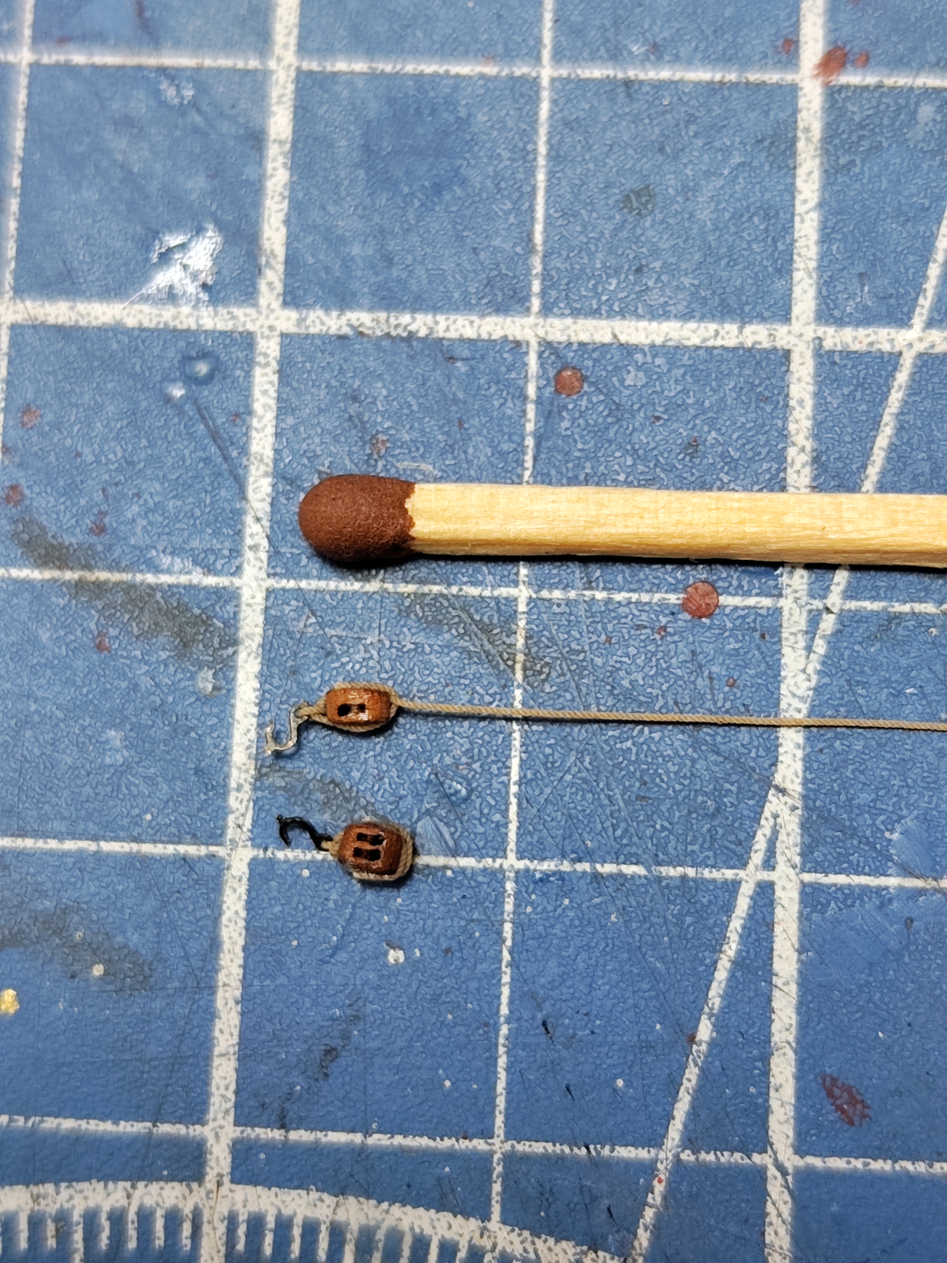

Сообщение PSP » 17 апр 2024, 13:39
Добрый вечер! Изготовил по инструкции 1 шт. Можно было и по аккуратней, надо приспособится. Блок 3 мм, мак. размер 3,5 мм. Была бы дужка подлиннее было поинтереснее.
С уважением ПСП.
Сообщение керва » 18 апр 2024, 15:11
PSP писал(а): ↑17 апр 2024, 13:39 Добрый вечер! Изготовил по инструкции 1 шт. Можно было и по аккуратней, надо приспособится. Блок 3 мм, мак. размер 3,5 мм. Была бы дужка подлиннее было поинтереснее.
С уважением ПСП.
Вечер добрый!
Интересный всё же у меня вопрос, а для чего в середине всё же дырка? Для того, что бы туда вставить ось? Но ось фототравленке совершенно не нужна! Проще в фототравленке можно было ось эту показать хим. путём. Вам же придется каждое отверстие "затыкать" нужного диаметра - проволокой... И всё же блок получается уж не очень таким миниатюрным. Вам так не кажется? Не сочтите за труд, соорудите пожалуйста обвязку у пушки мелкого калибра хотя бы с одного бока. Диаметр и качество нитки не имеет большого значения. Просто любопытно взглянуть как будут глядеться по масштабности ваше приобретение... Спасибо!
- Но в любом случае, как мне кажется, эти блочки будут более пристойнее смотреться на такелаже, чем те убогие "кирпичики" которыми нас наградила ДеА... Думаю если эти блочки склеивать сек клеем, то вполне можно в итоге получить и двух и даже трех шкивные блоки?? Удачи Вам и конечно Здоровья!

Сообщение Vist » 18 апр 2024, 19:40
керва писал(а): ↑18 апр 2024, 15:11Но в любом случае, как мне кажется, эти блочки будут более пристойнее смотреться на такелаже, чем те убогие "кирпичики" которыми нас наградила ДеА... Думаю если эти блочки склеивать сек клеем, то вполне можно в итоге получить и двух и даже трех шкивные блоки?? Удачи Вам и конечно Здоровья!
Эти блочки будут пристойнее смотреться на парусниках конца XIX - начала XX вв, где такелаж был из металлических тросов.
А "кирпичики" конечно нужно дорабатывать, скруглять, кипы обозначать. Шкивы тут не нужны, их просто не видно.
А видны они в шкив-гатах рангоута, бортов, битенгов. И там точёные - самое то.

Сообщение Shuriksun » 19 апр 2024, 03:32
С уважением ПСП.
Да, Сергей Павлович, как-то не впечатляет. Тем более, во времена Сантисимы блоки были деревянные.
А почему Вы решили не покупать деревянные блоки (или я пропустил, где Вы об этом писали)?
У Саша Кицай сказал, что у Фальконета и МК есть блоки и цена адекватная.

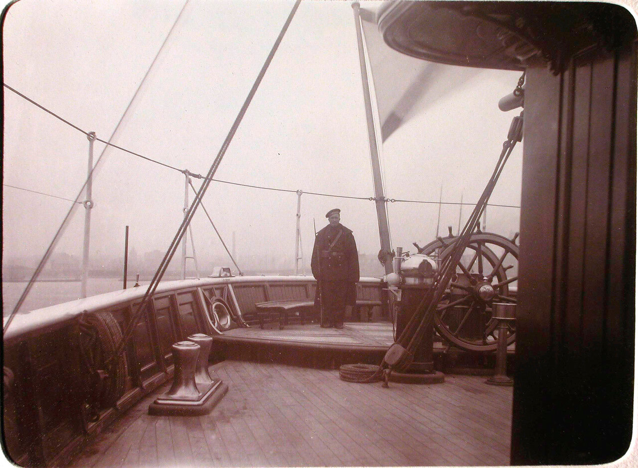

Сергей Николаевич, даже на Штандарте ещё деревянные блоки были.
Я думаю, целиком металлические блоки это уже прошлый век, да и не начало...

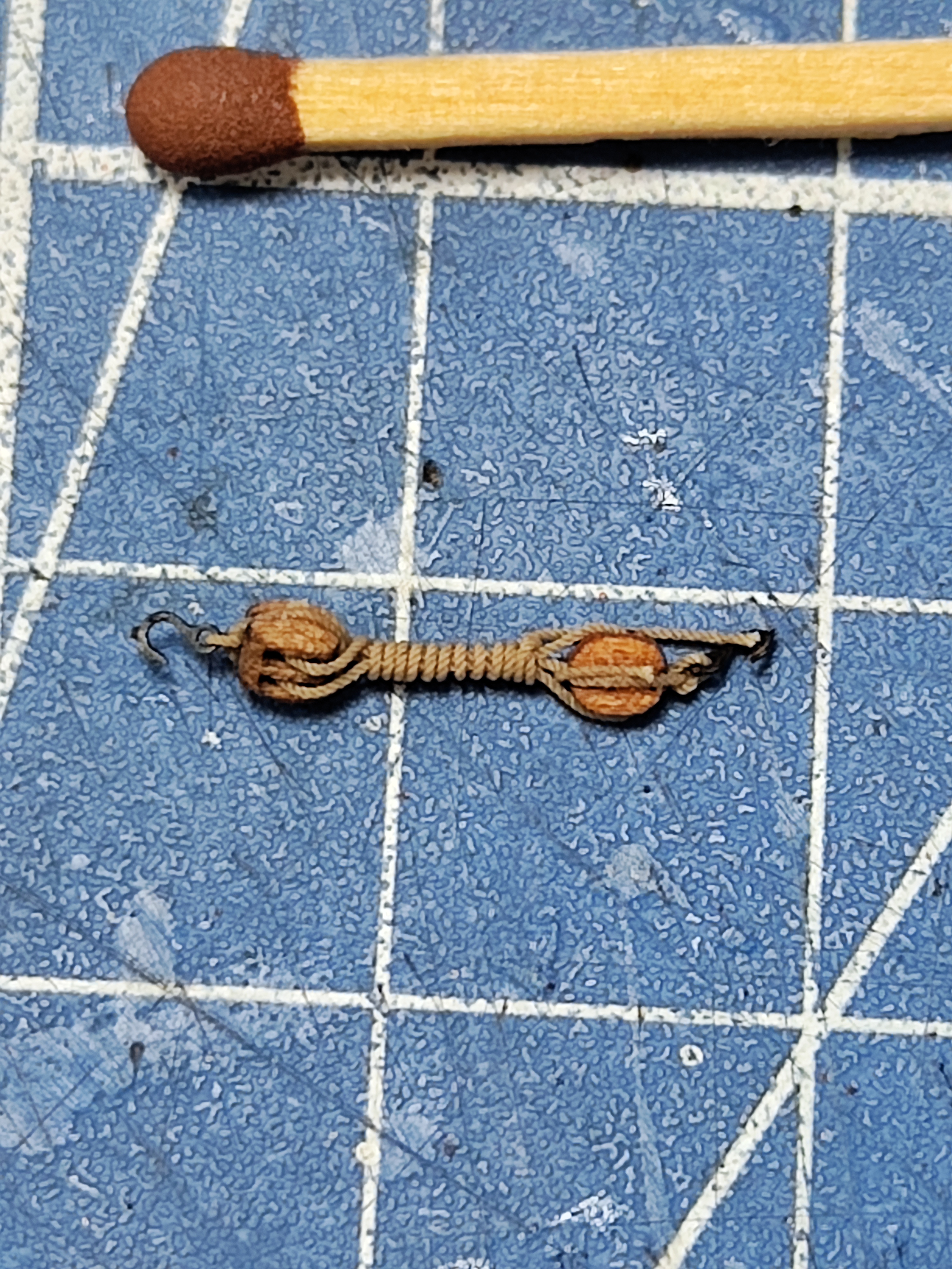

Эти блоки взял просто для пробы, посмотреть что из них получится. А на СТ буду ставить деревянные, я ими уже закупился. Брал на Али.
С уважением ПСП.

Искусство мастера - моделиста и заключается в том, что бы убедить потенциального зрителя, что перед ним настоящее морское орудие уменьшенное по законам перспективы и масштаба во много раз, а не точеная на токарном станке деревяшка...
Да Вы правы Сергей Николаевич!
Исходя из масштаба СТ 1:84 блоки и гаки на орудиях которые установлены на палубах я взял диаметром 2 мм. Все же смотрятся более менее в масштабе.
С уважением ПСП.

PSP писал(а): ↑19 апр 2024, 13:44
-Исходя из масштаба СТ 1:84 блоки и гаки на орудиях которые установлены на палубах я взял диаметром 2 мм. Все же смотрятся более менее в масштабе.
Спасибо Сергей Павлович!
Да, я вполне понимаю вас, тем паче деревянные блоки менее 2 мм я пока не встречал, но меня пока изделия с Али мало интересуют. Мне интересны блоки от "Эскадры" и на фоне лафета, который моряки называют станком...
