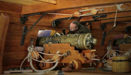

Мне интересны блоки от "Эскадры" и на фоне лафета, который моряки называют станком...
Спасибо! С уважением С.Н.

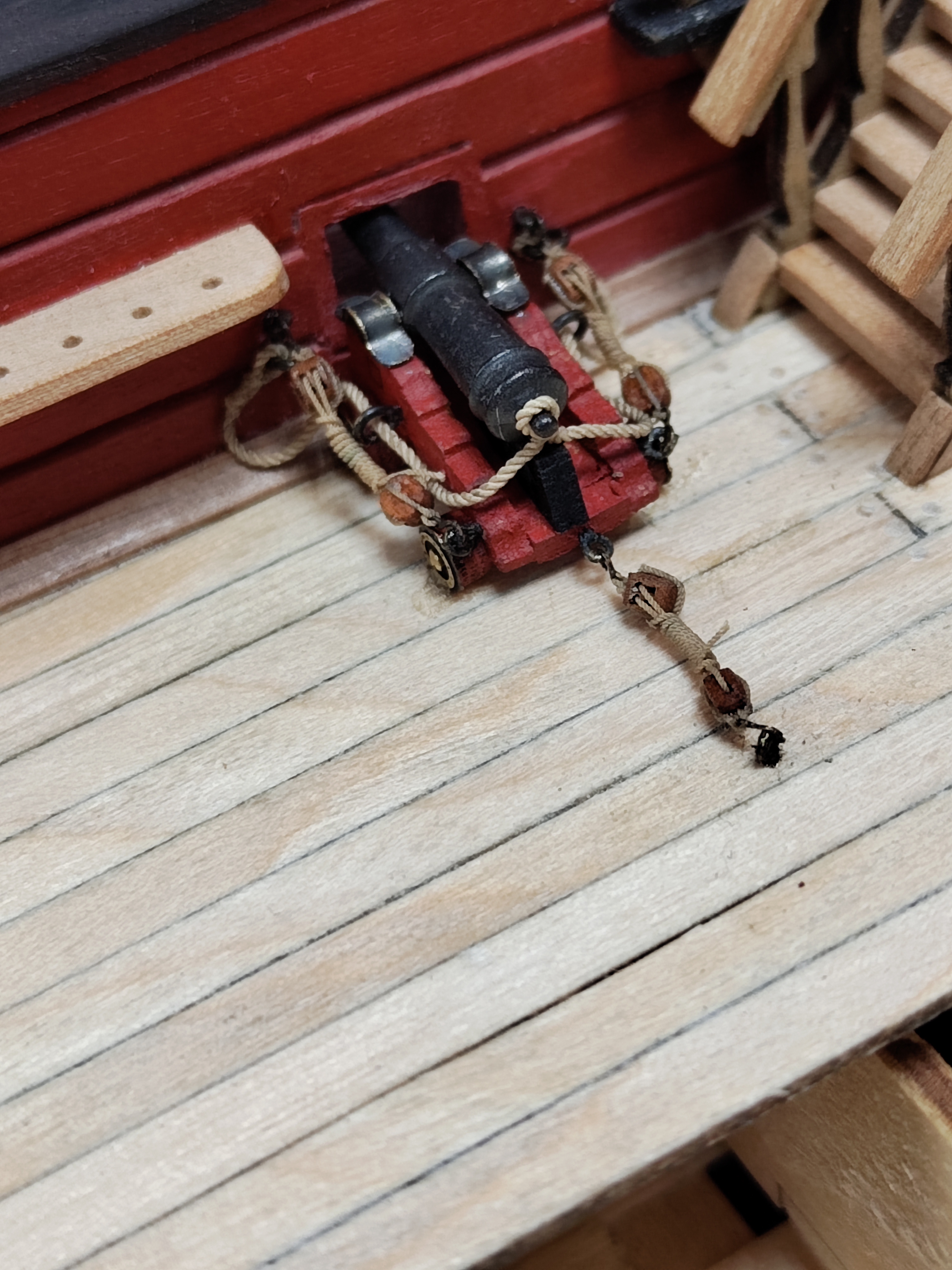

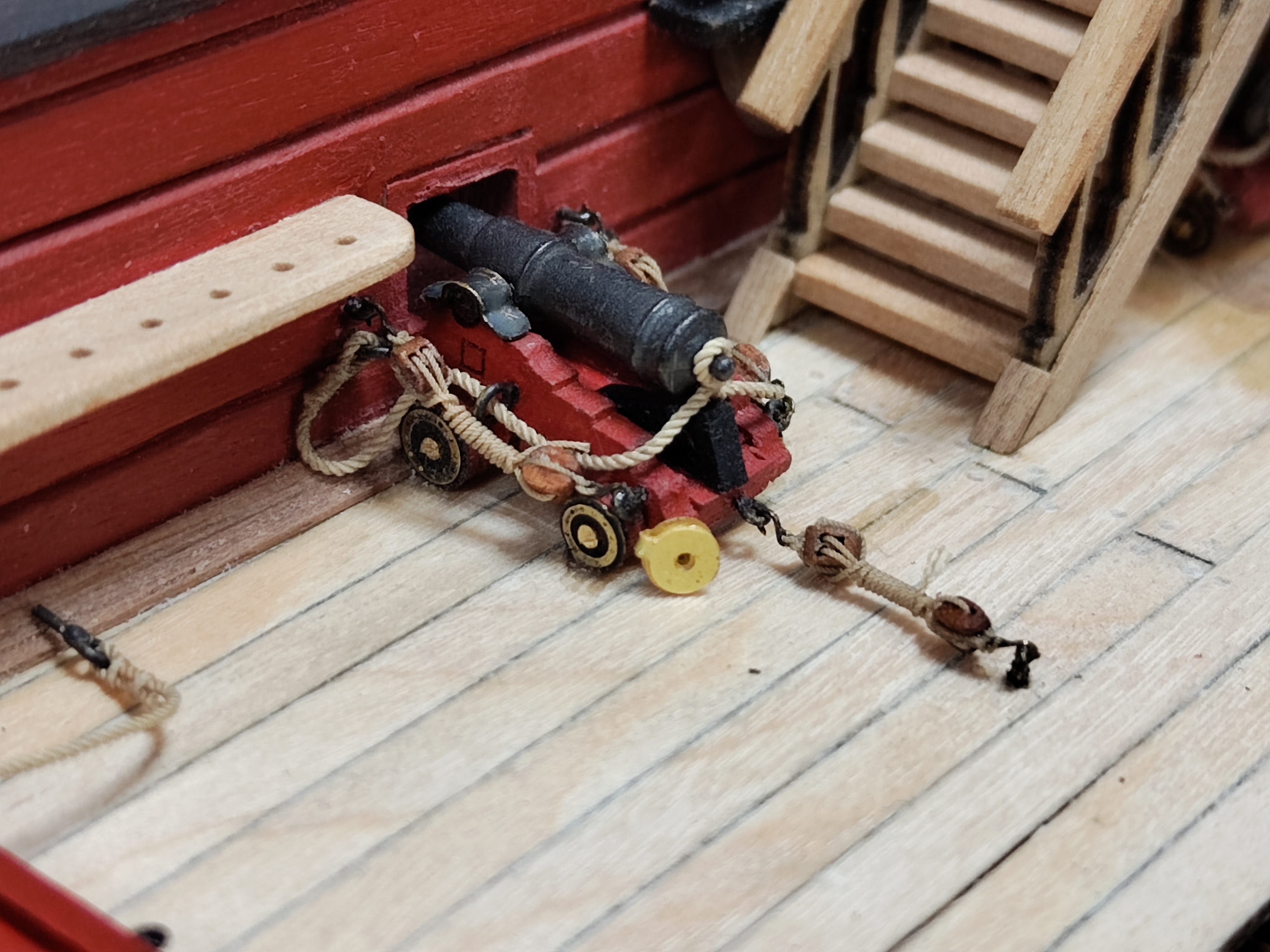

Сергей Николаевич! Добрый вечер!
Если я правильно Вас понял, то сделал фото блока от "Эскадры" на фоне станка.
С уважением ПСП.

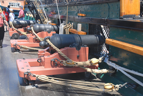

Великоват однако, этот блок впору вместо катков для орудийного станка брать

PSP писал(а): ↑20 апр 2024, 19:18
- блок от "Эскадры" на фоне станка.
Здравствуйте Сергей Павлович!
Вашим фото я в полне удовлетворен. Большое спасибо!
Сообщение керва » 22 апр 2024, 10:42
Алексей Владиславович Пономарёв писал(а): ↑21 апр 2024, 08:39
Здравствуйте Алексей Владиславович!

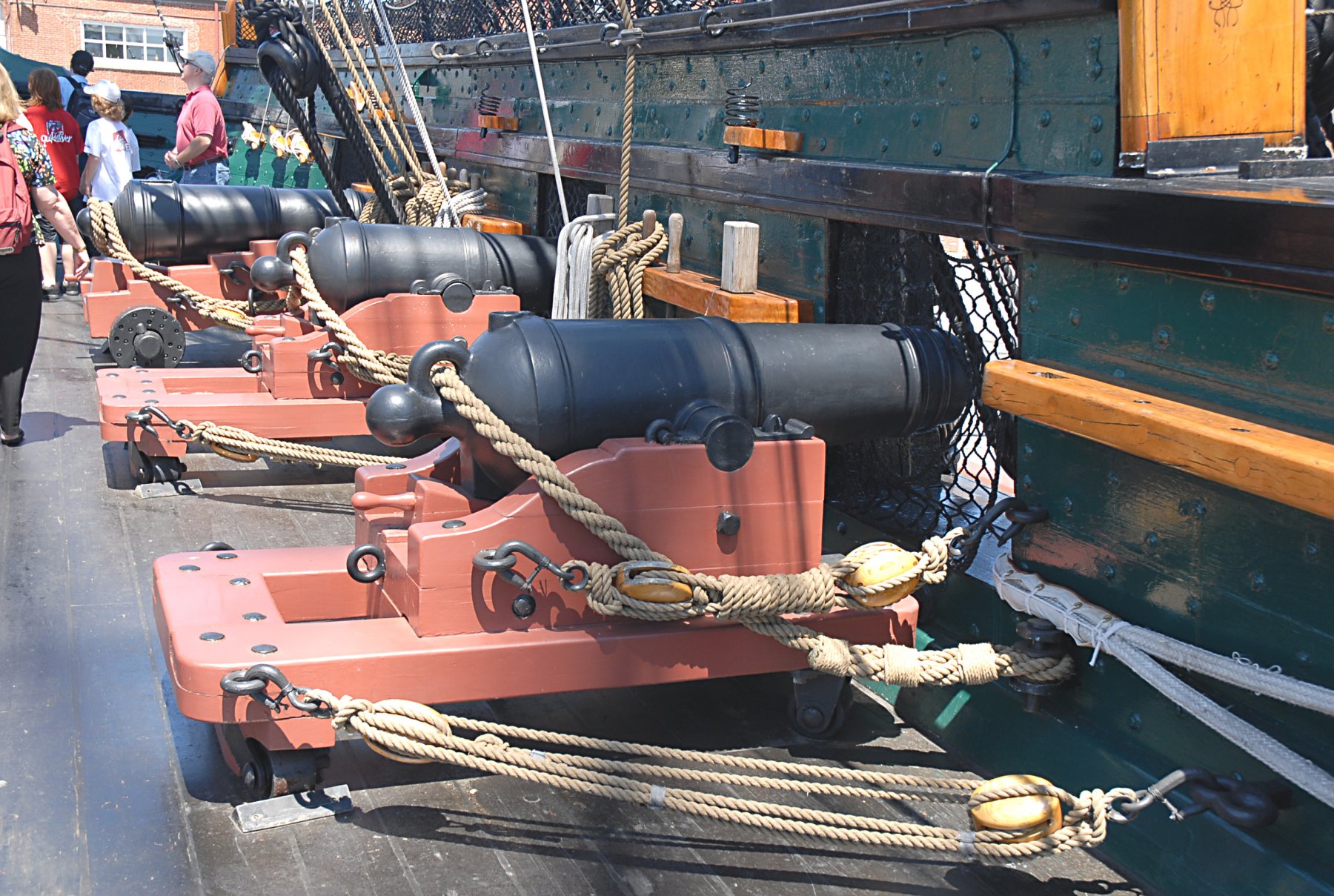

Мы все "заточены" под британский способ обвязки корабельного орудия, где используются на талях двух шкивные, не большого диаметра блоки, но такой способ обвязки использовали только три страны: сама же Англия, США и Россия.
Все же остальные страны Европы использовали т.н."континентальный" способ обвязки: Германия, Франция, Голландия, Дания, Швеция.Главное отличие континентального способа обвязки в системе крепления орудия к корпусу корабля - это наличие отверстия в станке орудия, через которое толстый канат - Брюк продевался и крепил не только сам ствол орудия, но и всю конструкцию орудия + и его станка в целом. В континентальной обвязке, в талях использовались более крупные по диаметру на наш взгляд, одно шкивные блоки...
Какую же использовали обвязку испанская Nuestra Señora de la Santísima Trinidad — «Богоматерь Святой Троицы») утверждать я не могу , но думаю вернее всего ни как не своих противников - бриттов!

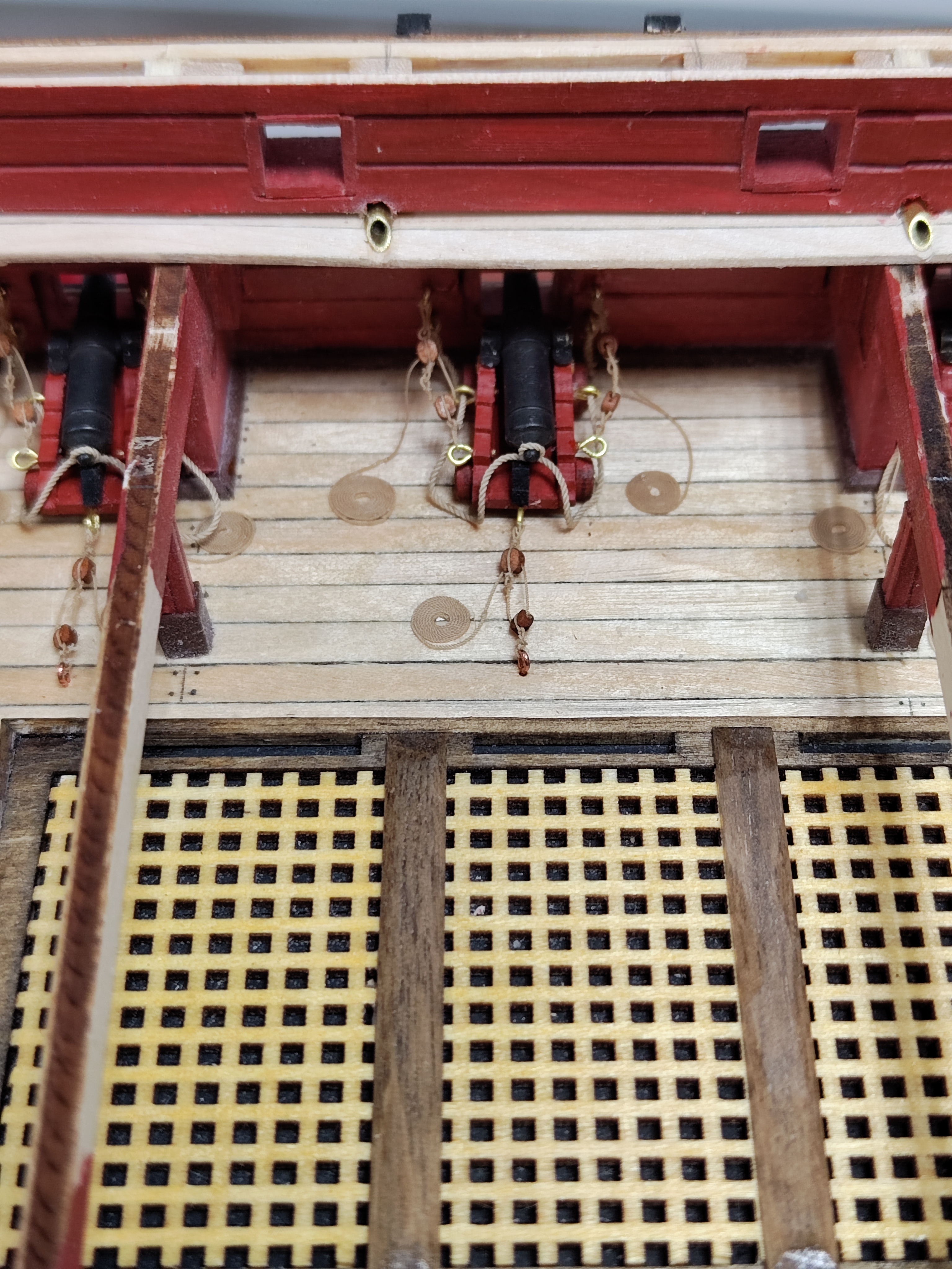

Здравствуйте, подскажите пожалуйста технологию изготовления круглых плоских бухт каната, и ещё интересует какого диаметра канат вы используете для пушечных талей с блоком 2 мм?
PSP
Сообщения: 274
Откуда: Новосибирск
Благодарил (а): 99 раз
Поблагодарили: 397 раз
Сообщение PSP » 22 апр 2024, 18:45
Здравствуйте, подскажите пожалуйста технологию изготовления круглых плоских бухт каната, и ещё интересует какого диаметра канат вы используете для пушечных талей с блоком 2 мм?[/quot
Владимир, добрый вечер!
Это хорошо пояснено на ресурсе -
https://www.shipmodeling.ru/phpbb/viewtopic.php?t=70110
Для 2 мм блоков изготавливаю диаметр каната 0,22 мм ( нить Skala 240, Свивка 1*3, грузик 50гр).

PSP писал(а): ↑20 апр 2024, 18:45По поводу Ваших вопросов. Я для себя решил что все канаты буду навивать сам, тем более это не такая трудоемкая работа, имея тросомот.

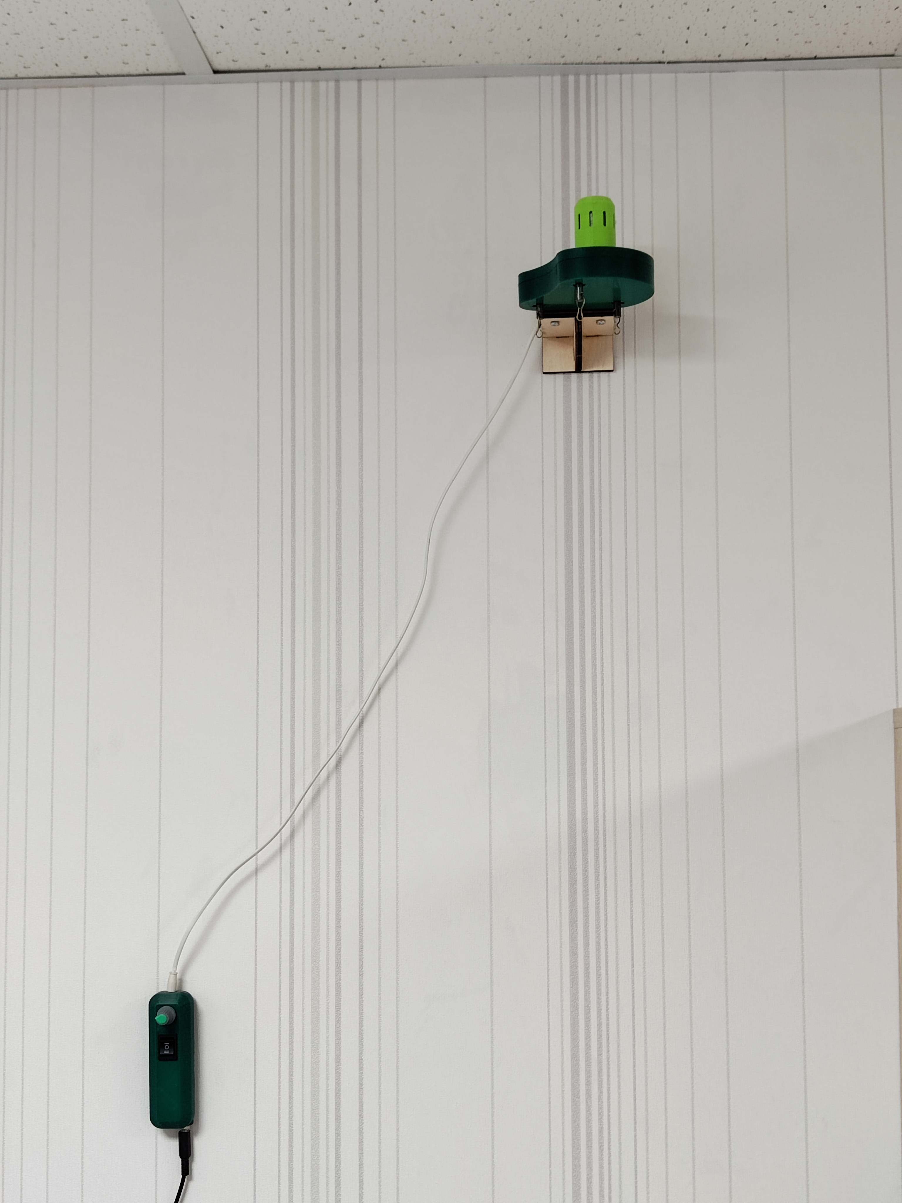

Вот про тросомот интересно. Ручной или с приводом, вертикальный или горизонтальный, самодельный или покупной... У меня простейший самодельный, на ладан дышит, по СТ объём не потянет, хочется определиться с выбором. Ещё и клетневалка понадобиться, но это, наверное сам сделаю.
Vist
Сообщения: 26
Откуда: СПб
Благодарил (а): 9 раз
Поблагодарили: 25 раз
Сообщение Vist » 24 апр 2024, 12:04
PSP писал(а): ↑20 апр 2024, 18:45На пушках все тали тали одинаковые. На карронадах поворотные делаю длиннее. Свободные концы талей на пушках которые стоят на опердеке укладку сделал в бухтах (как пояснили старшие товарищи это - парадная укладка). Посмотрел картинки в интернете и на верхней палубе укладку концов переделал. С точки зрения трудоемкости последняя укладка намного проще, на ней и остановился.
Тут вот какое дело. При полностью выдвинутых в порты пушках, накатные тали максимально обтянуты. Блоки близко друг к другу, а свободный конец длинный. Его просто не получалось полностью навить на таль. К тому же, распутывать навитый конец не очень удобно. Поэтому - плоские бухты. И это не "парадный" вариант. Просто, в повседневной деятельности эти бухты задвигались под станок. А на смотр и перед боем - рядом.
Откатная таль, наоборот - максимально длинная, а конец короткий. Он 3 - 4-мя неплотными шлагами оборачивается. И в походном положении эти тали убирались с прохода и заводились на рым в борту. Можно и на рым накатной тали. А на смотр и перед боем - на рым в палубе и маленикая бухточка ходового конца, ни в коем случае не "путанка" на тали.
За столетия опыта в парусном флоте сформировались правила, не терпящие нарушений здравого смысла.

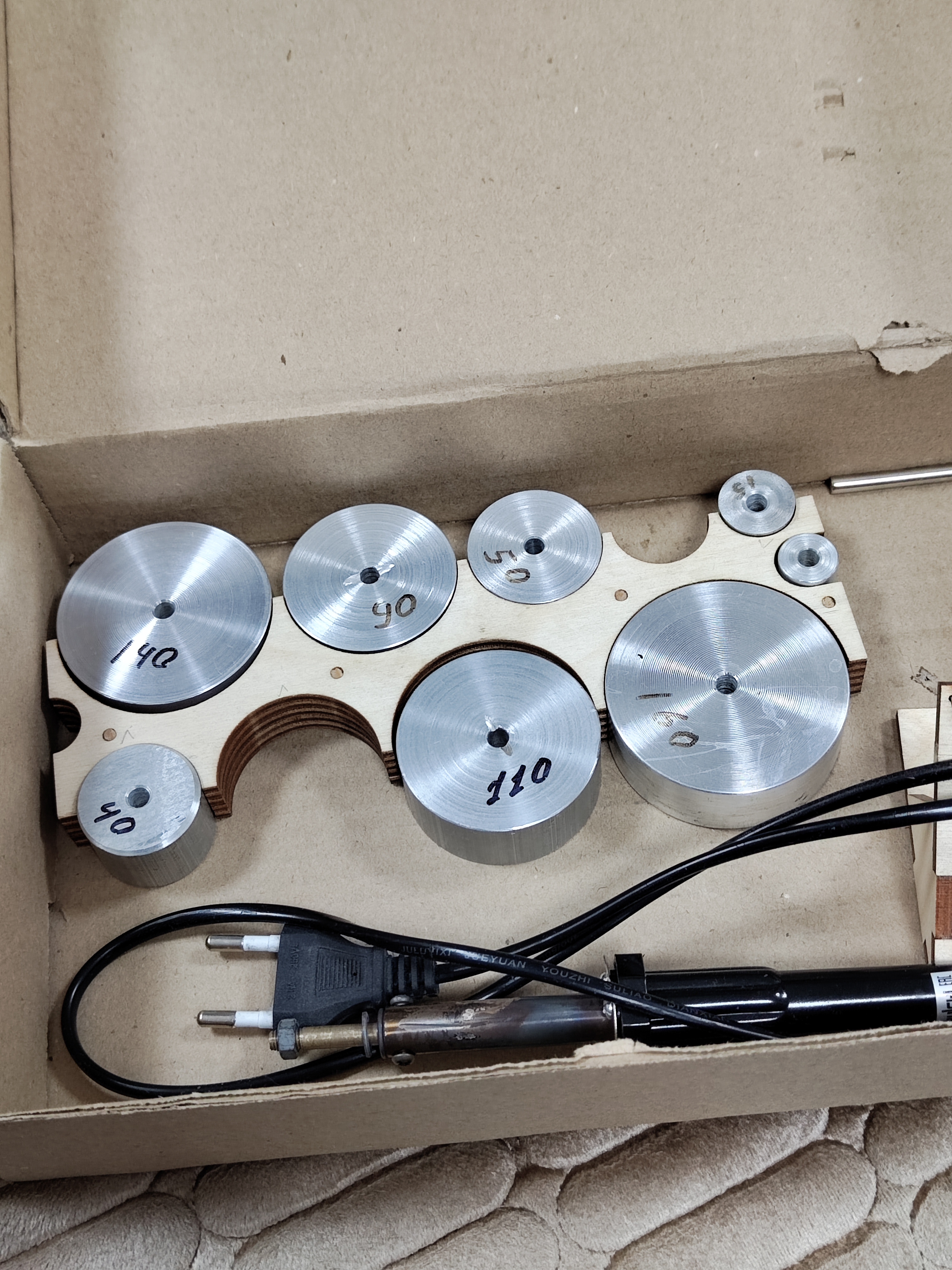

У меня тросомот электрический "Просак". Брал на сайте шипмоделинг. Вполне доволен. Для грузиков использую шайбы от сгибателя реек. Сам тросомот постоянно закрепил на стене.
С уважением ПСП.

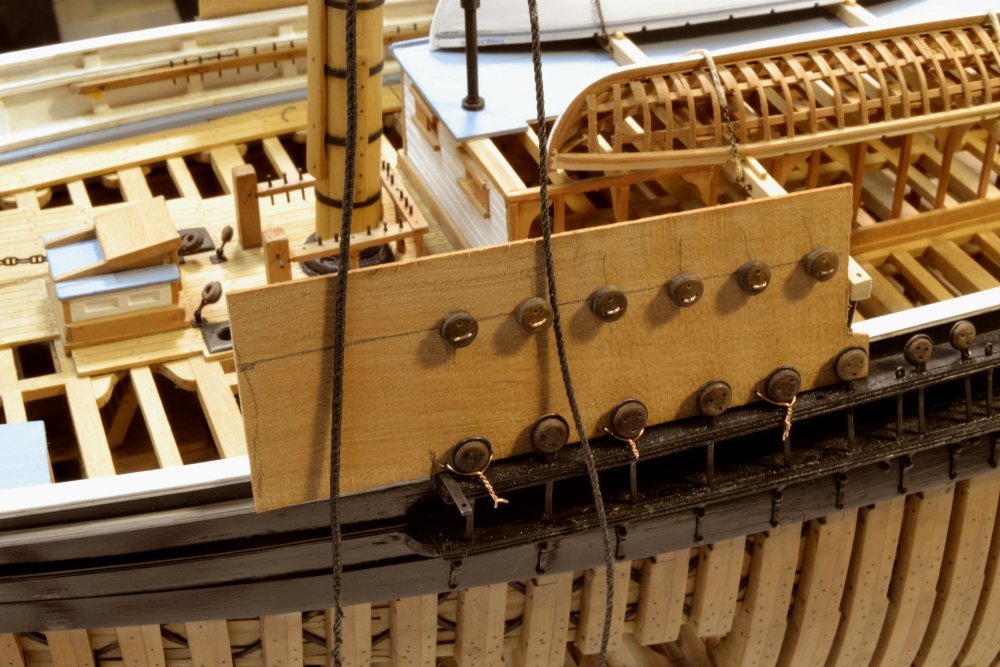

Всех с первомайским праздником! Здоровья и успехов в строительстве линкора "Сантисимо Тринидад".

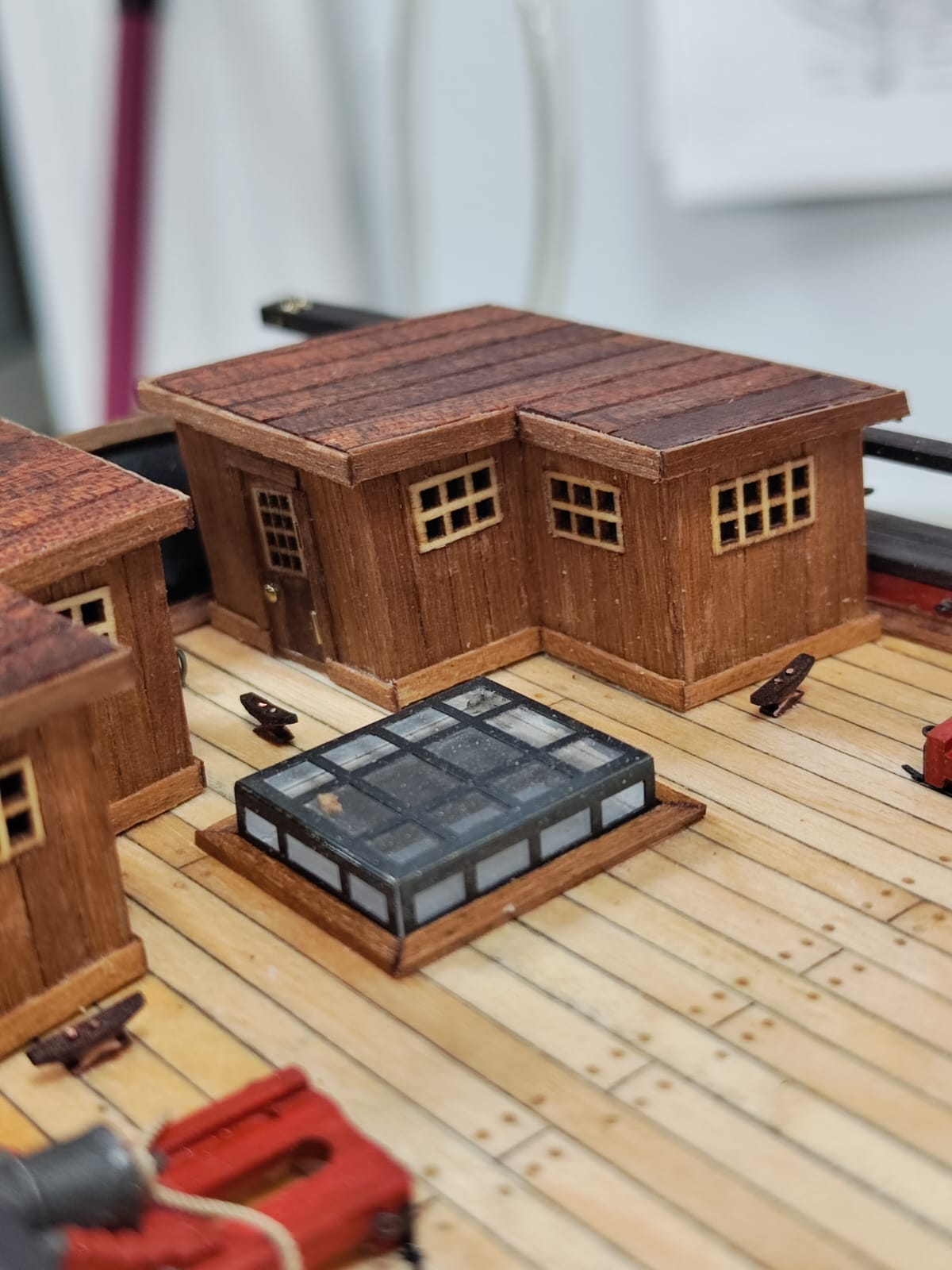

Сообщение PSP » 01 май 2024, 15:02

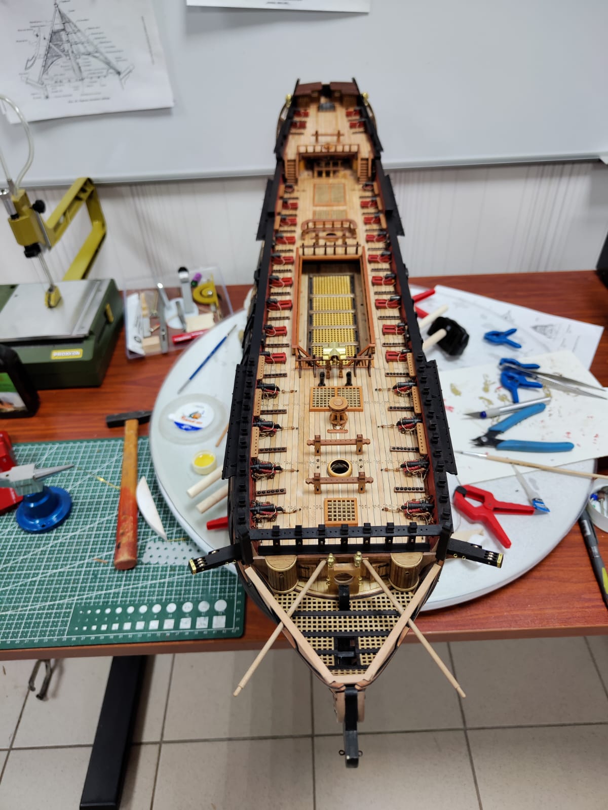

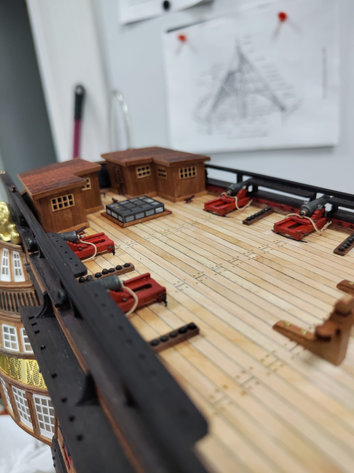

Закончил установку оборудования на ют. Теперь можно окончательно браться за шканцы и шкафут.

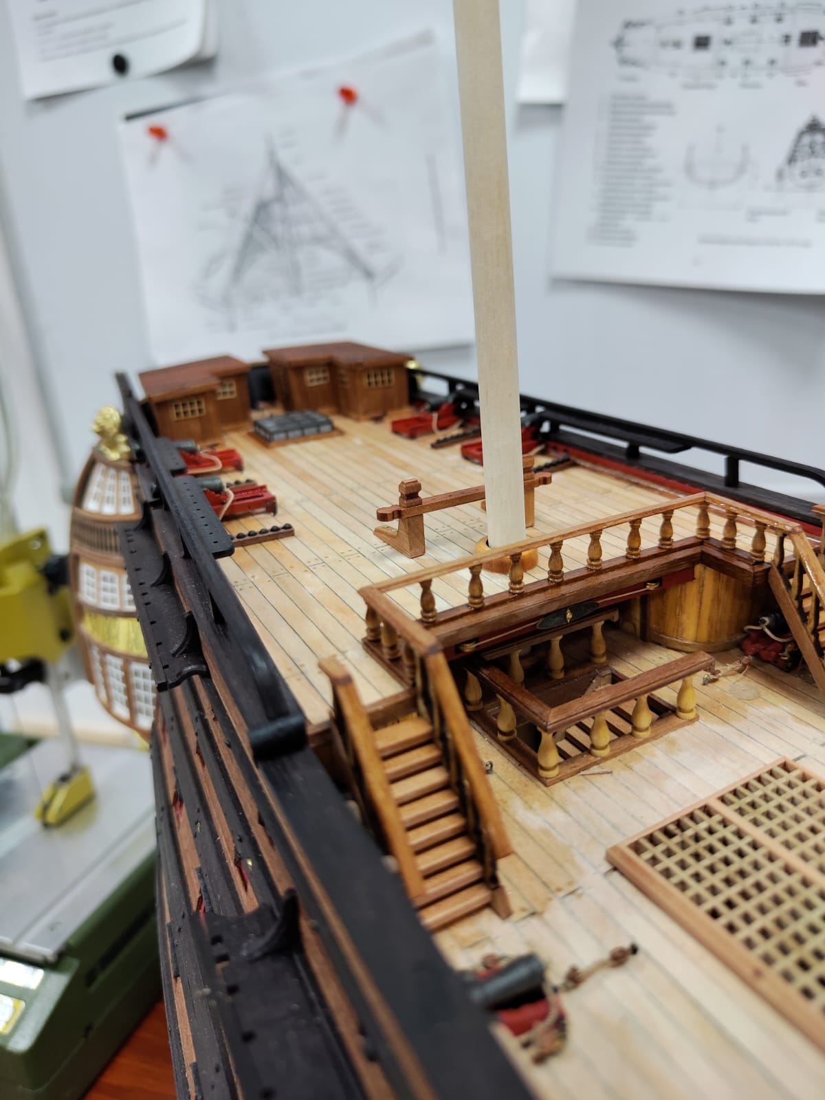

Сообщение PSP » 03 май 2024, 14:13
С оборудованием верней палубы почти закончил. В основном осталось поставить тали на орудия.

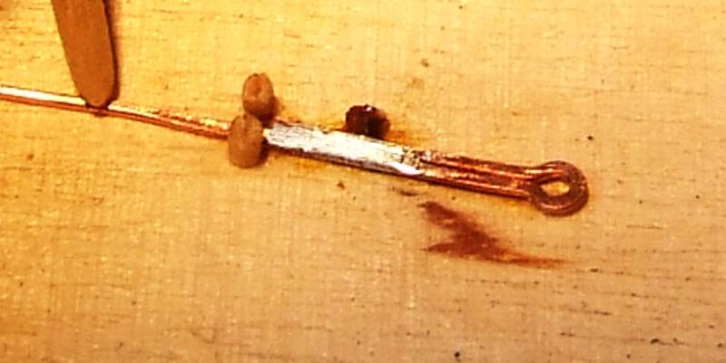

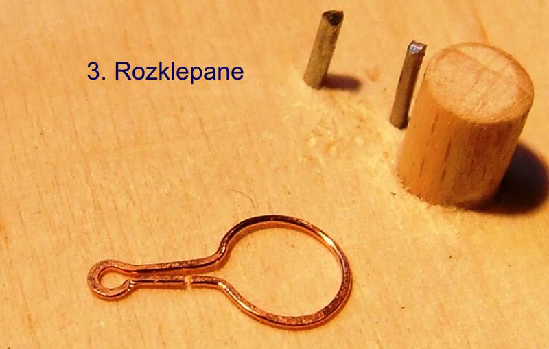

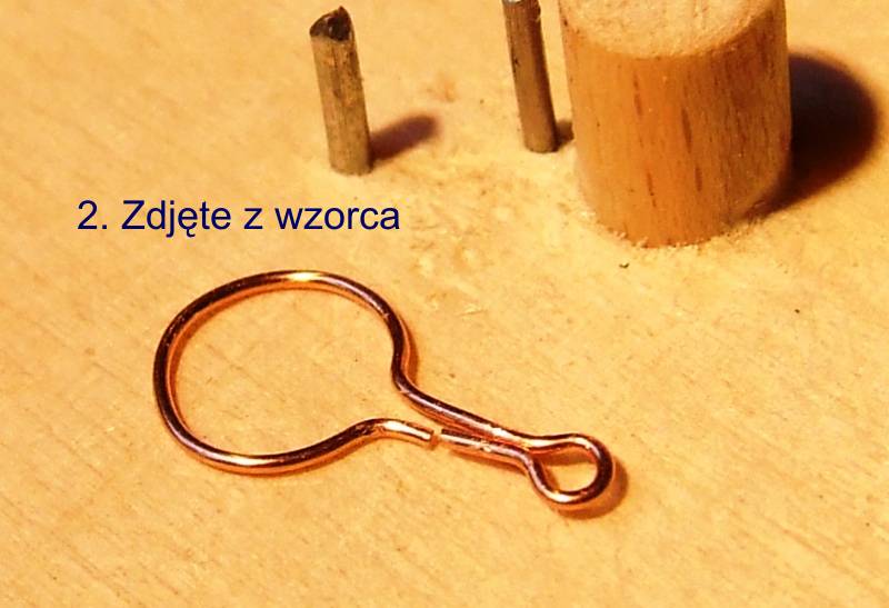

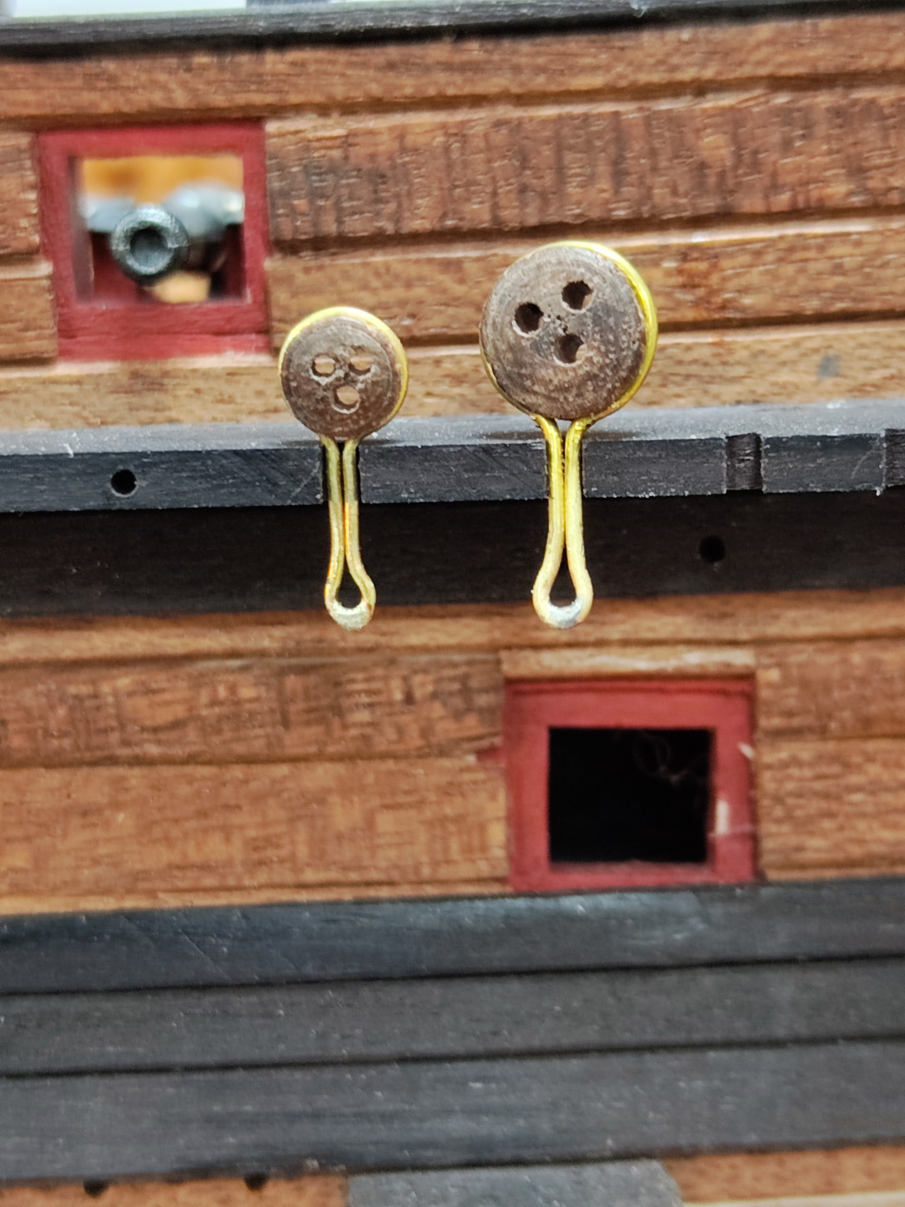

Такелаж меня не беспокоит, т.к. эта уже третья модель. Мне сейчас надо будет освоить пайку серебром вант-путенсов, что раньше никогда не делал.
Сообщения: 278
Благодарил (а): 166 раз
Поблагодарили: 118 раз
Сообщение Алексей Владиславович Пономарёв » 07 май 2024, 17:36
Нужна небольшая горелка, серебряный припой и раствор буры.
На деталь перед пайкой в нужное место капля раствора припой кусочек и в пламя горелки , припой сам затечет куда надо, потом почистить щеткой и будет хорошо.
В своё время из мельхиора так кольца паял крученые из проволоки
PSP
Сообщения: 274
Откуда: Новосибирск

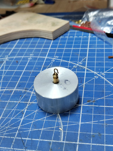

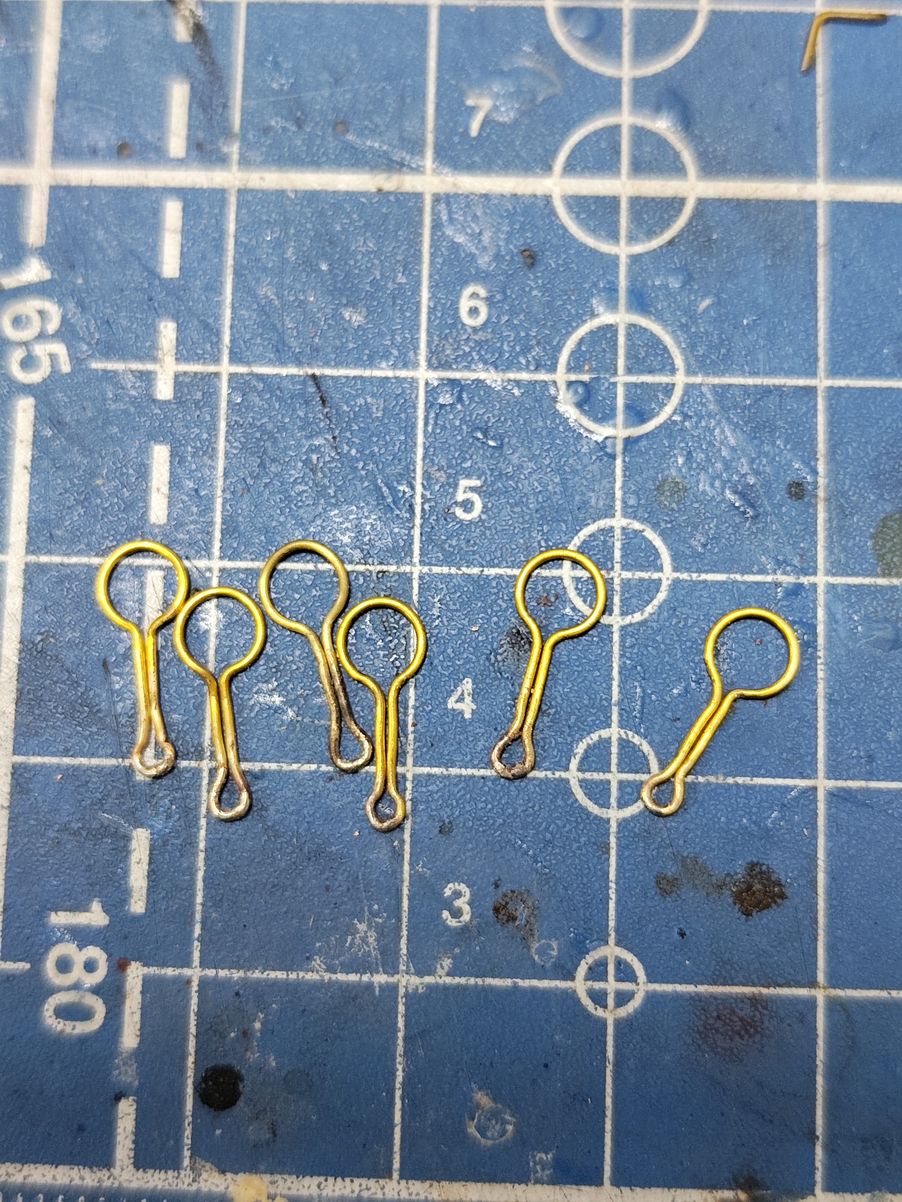

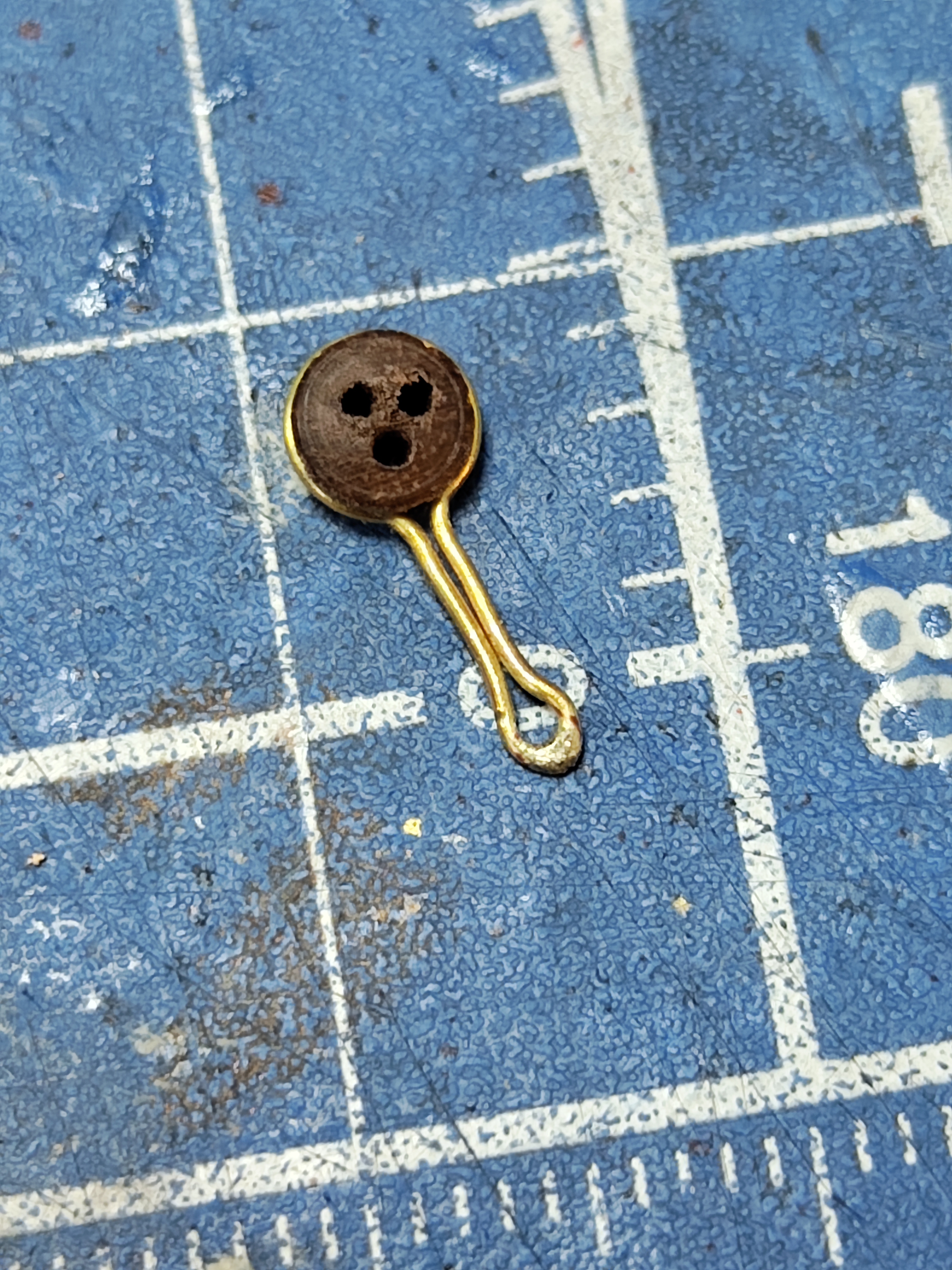

Сообщение PSP » 07 май 2024, 17:39

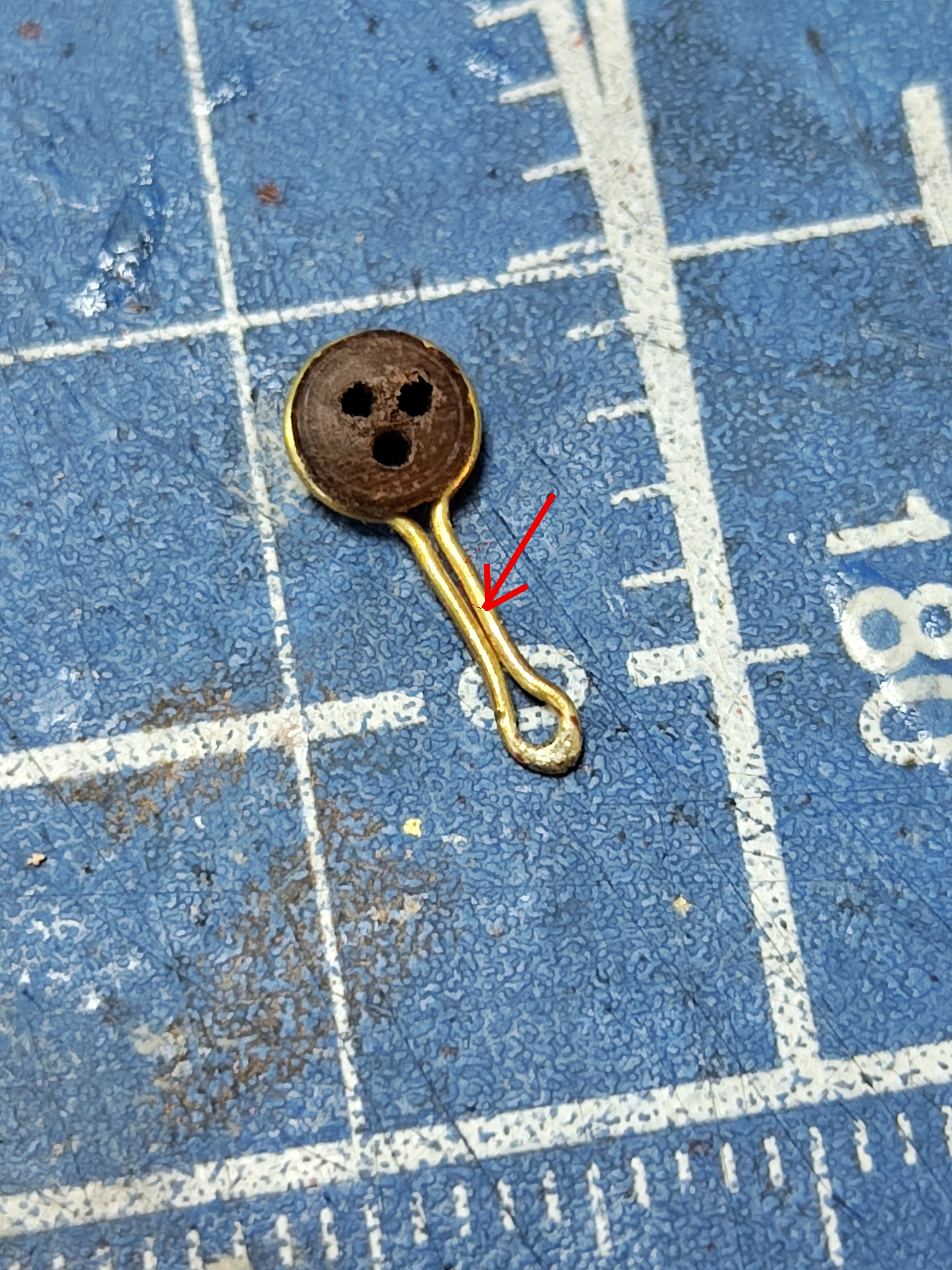

Сегодня попробовал паять вант-путенсы, вроде-бы получаются.
Сообщения: 278
Сообщение Алексей Владиславович Пономарёв » 07 май 2024, 17:51
Отлично получилось, но я думаю если паять стык не в маленьком колечке а на прямой , то колечко будет ровнее и следов пайки на нем не будет видно, мне показать не получится как я имел ввиду на даче сейчас

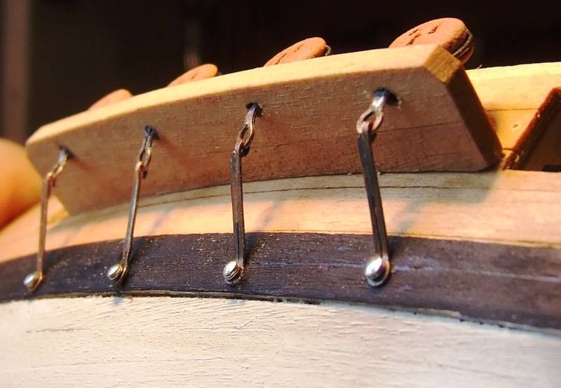

PSP
Сообщения: 274
Откуда: Новосибирск

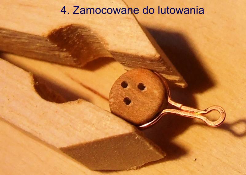

Сообщение PSP » 07 май 2024, 18:30
Алексей Владиславович, добрый вечер!
Вы предлагаете делать пайку где то здесь?

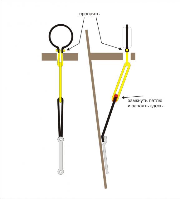

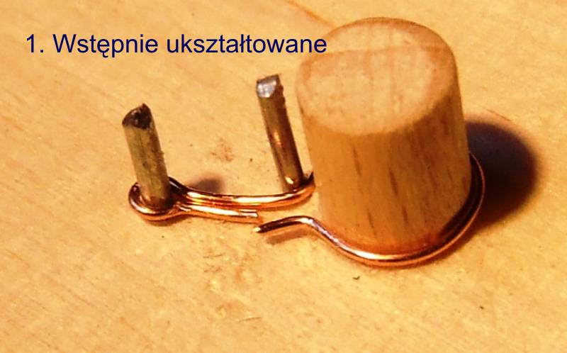

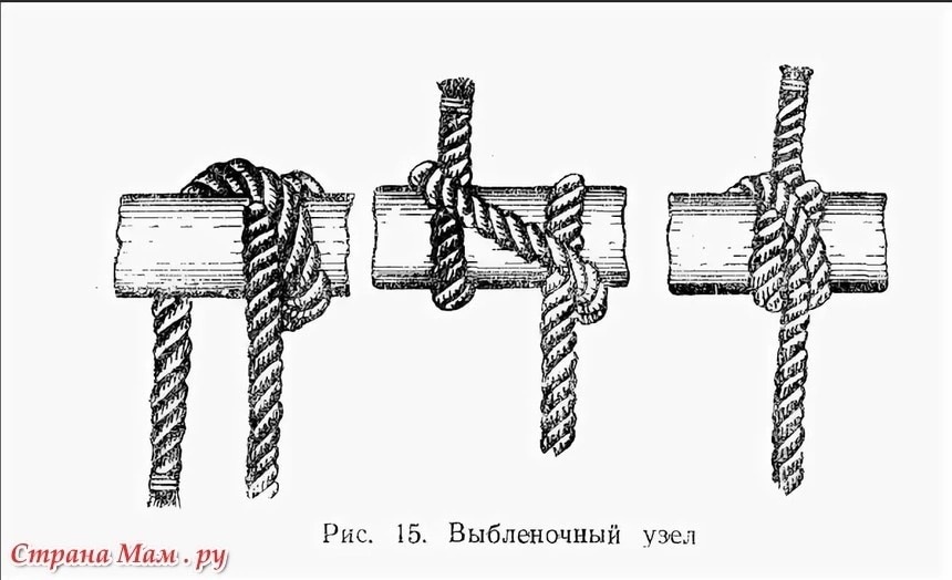

Сообщение керва » 08 май 2024, 10:16
PSP писал(а): ↑07 май 2024, 18:30
Сергей Павлович здравствуйте!
Поздравляю Вас с наступающим праздником Победы!
Посылаю вам фото из своих запасов, надеюсь, они вам пригодятся...
Сообщение керва » 08 май 2024, 10:24
Продолжение.
Сообщение керва » 08 май 2024, 10:27
Продолжение.
Сообщение керва » 08 май 2024, 10:31
Продолжение.
Сообщение керва » 08 май 2024, 10:36
Продолжение.
