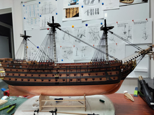

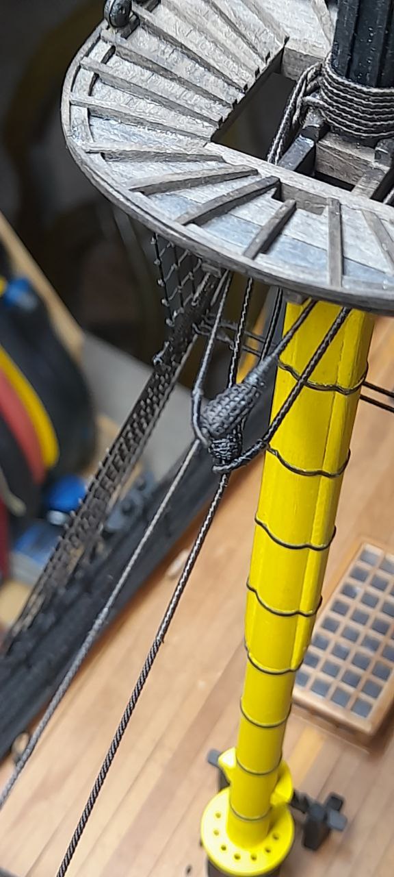

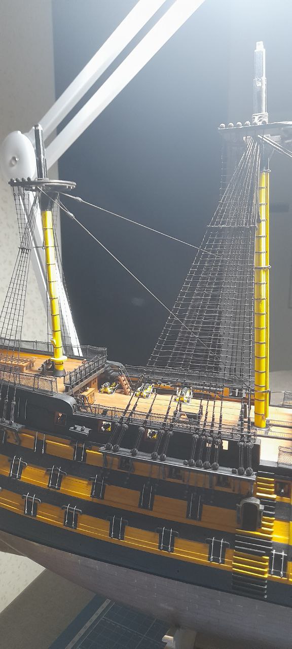

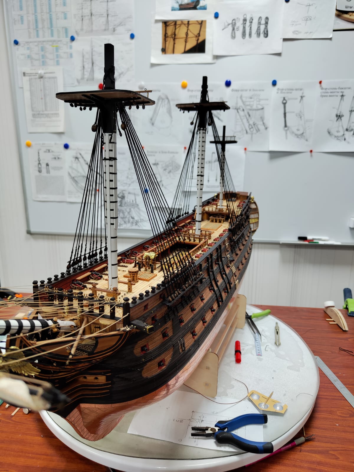

Закончил обтягивать ванты фок мачты.

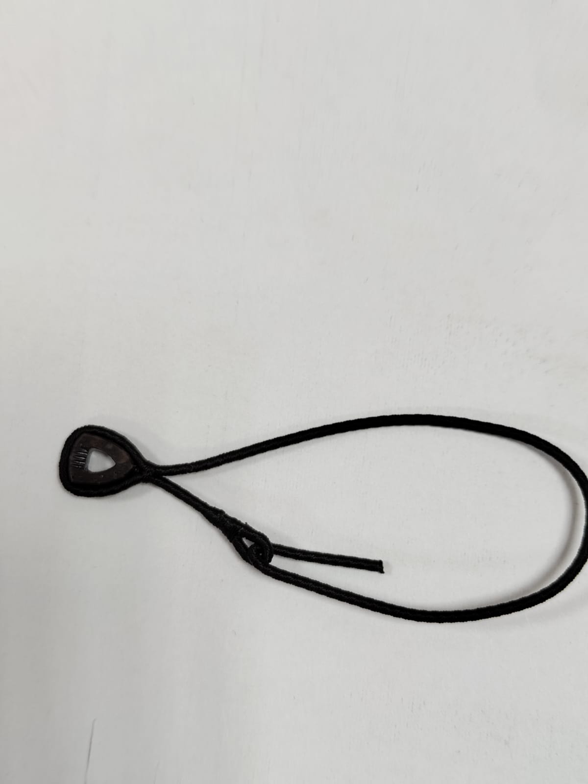

Сообщение Μιχαήλ Γ.Σ. » 28 дек 2024, 16:39
PSP писал(а): ↑26 дек 2024, 18:20 Закончил обтягивать ванты фок мачты.
А что нужно сделать, чтобы вант-юферсы не перекручивались после установки? 🤔
Сообщения: 278
Благодарил (а): 166 раз
Поблагодарили: 118 раз
Сообщение Алексей Владиславович Пономарёв » 29 дек 2024, 00:20
А на это вопрос есть ответ, я его не знаю, хотя тоже задавался таким вопросом в своё время

Сообщение PSP » 29 дек 2024, 05:42
Думаю, что после установки ворста они будут стоять правильно.
Сообщения: 861
Сообщение Μιχαήλ Γ.Σ. » 29 дек 2024, 09:15
PSP писал(а): ↑29 дек 2024, 05:42 Думаю, что после установки ворста они будут стоять правильно.
Я понял. Хорошо.
Спасибо)

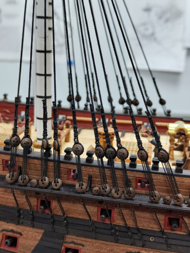

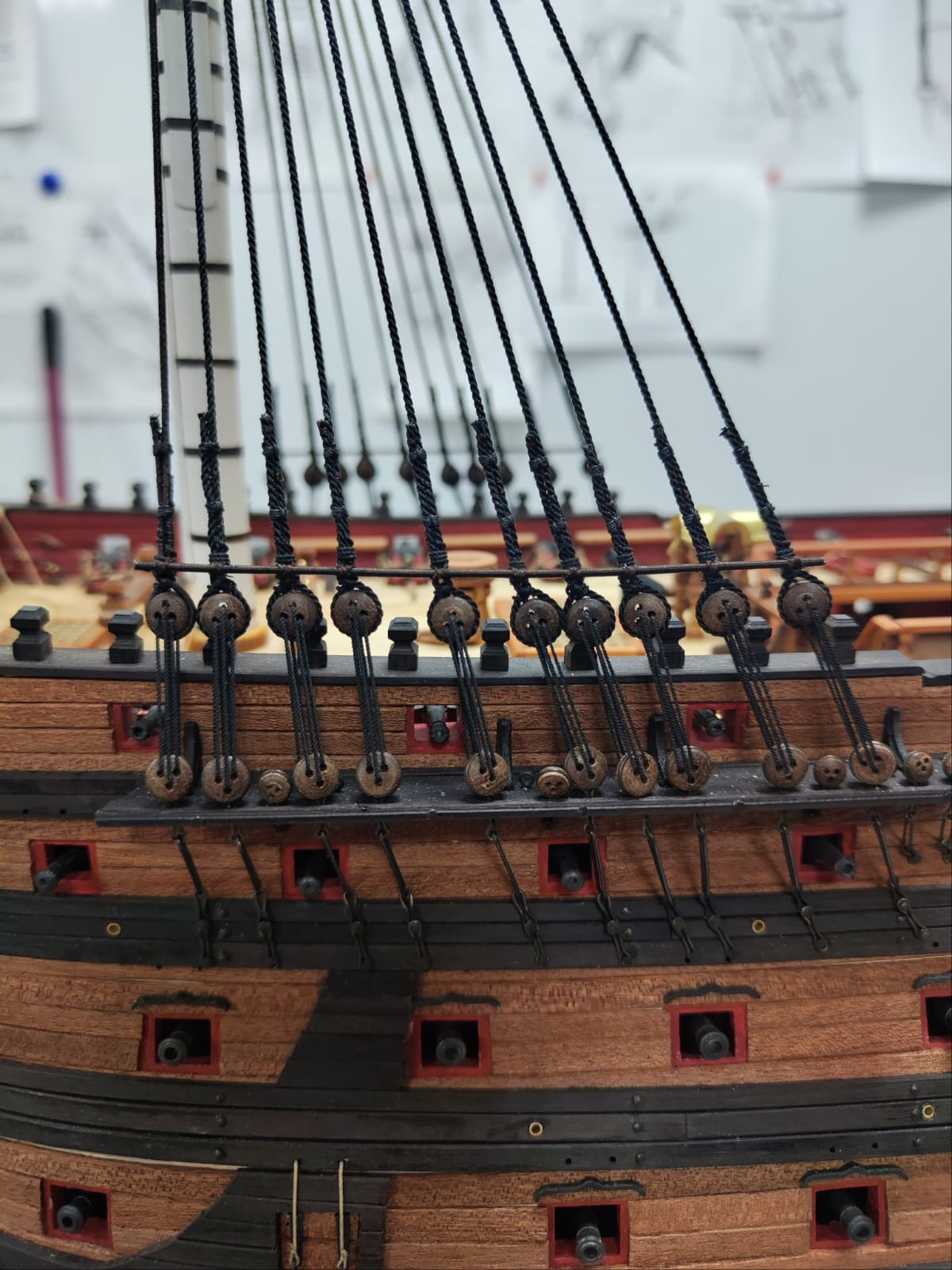

Сообщение PSP » 10 янв 2025, 16:57
Установил нижний ворст. Вант-юферсы встали на место.

Сообщение Μιχαήλ Γ.Σ. » 10 янв 2025, 18:05
А у Вас есть решение, что делать с первым слоем обшивки, который видно из-под пояса бархоута?🤔
PSP
Сообщения: 274
Откуда: Новосибирск
Благодарил (а): 99 раз
Поблагодарили: 397 раз
Сообщение PSP » 11 янв 2025, 15:30
Думаю заделать тонким срезом от планки второго слоя обшивки (толщиной примерно 0.3 мм). Буду строгать боковую грань планки рубанком, подбирая нужную толщину среза. Пока как-то так.

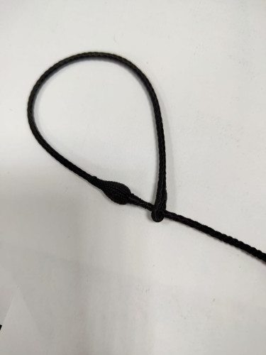

Сообщение PSP » 13 янв 2025, 18:10
Михаил (не знаю отчества к сожалению) добрый день! Если Вы имеете в ввиду канаты, то я их не чем не покрываю. Изготавливаю сам на тросомоте из ниток Гутерманн. С уважением ПСП.

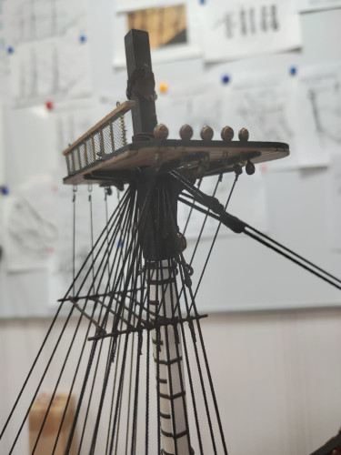

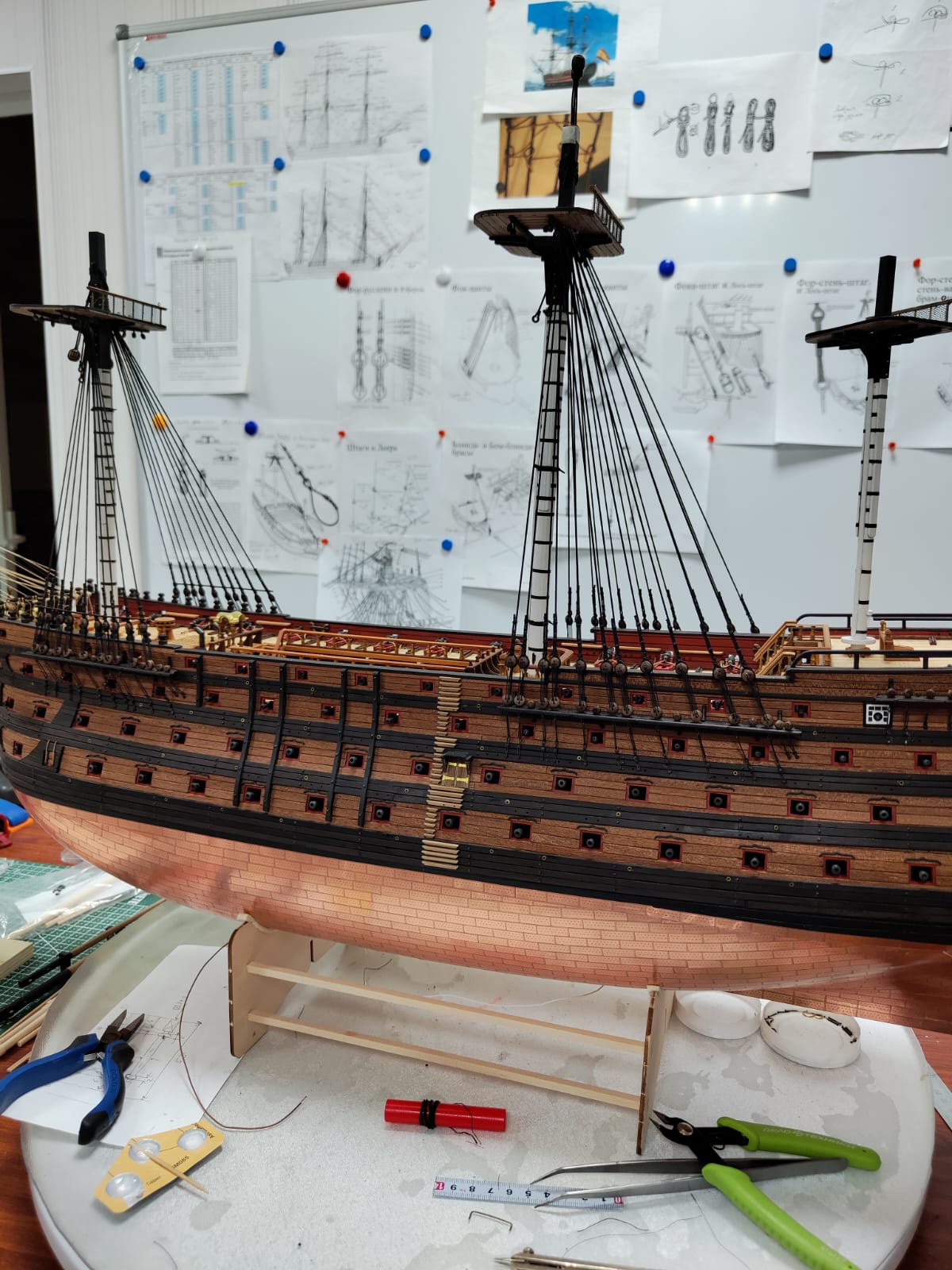

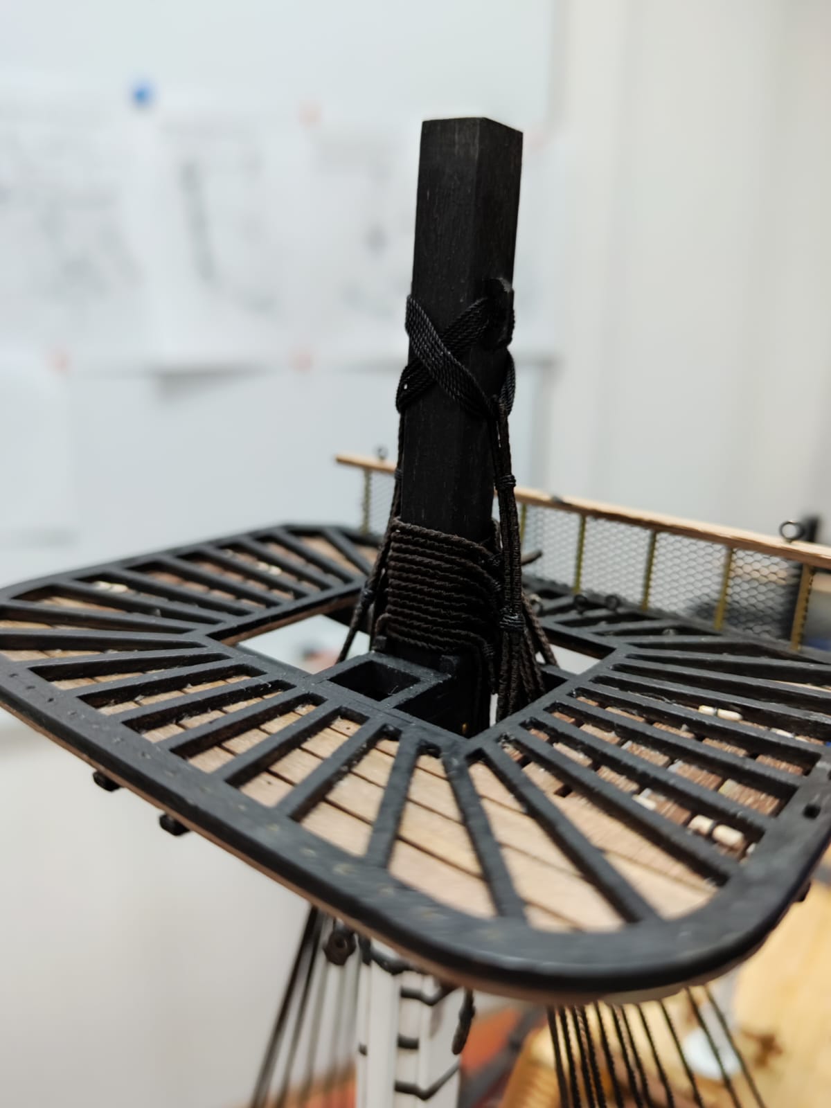

Сообщение PSP » 21 янв 2025, 18:29

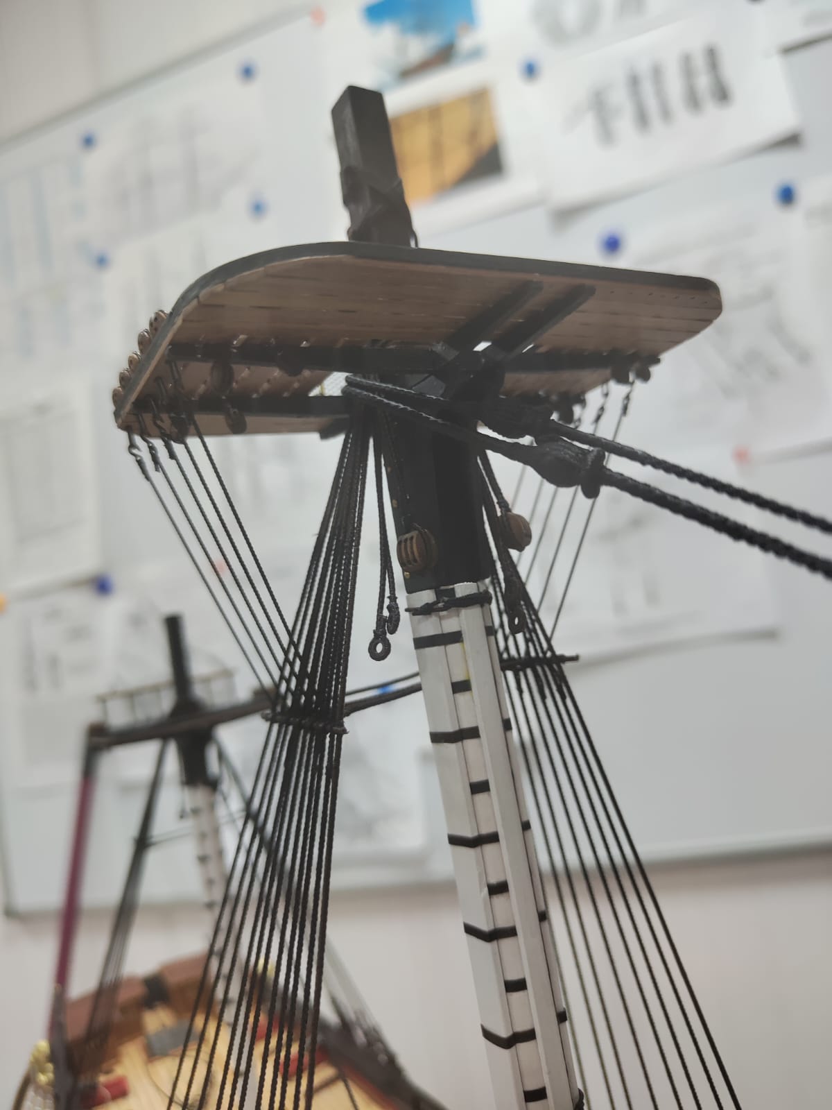

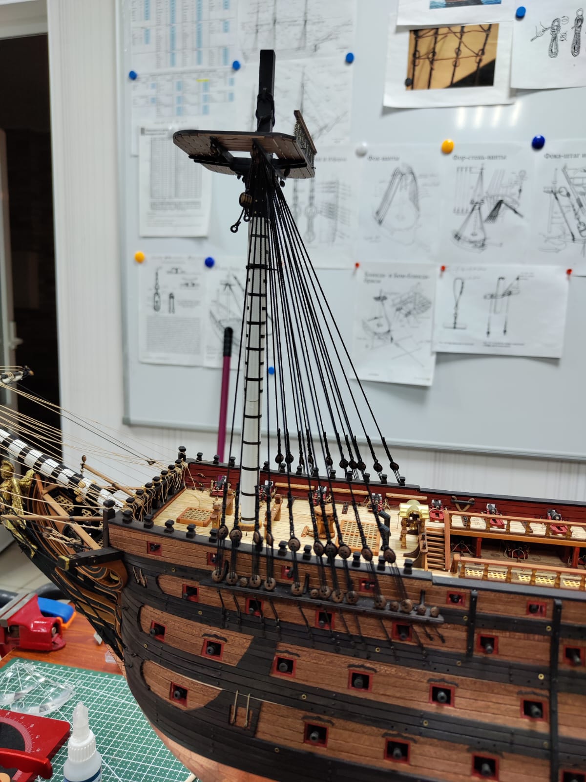

Установил ванты на грот-мачту.

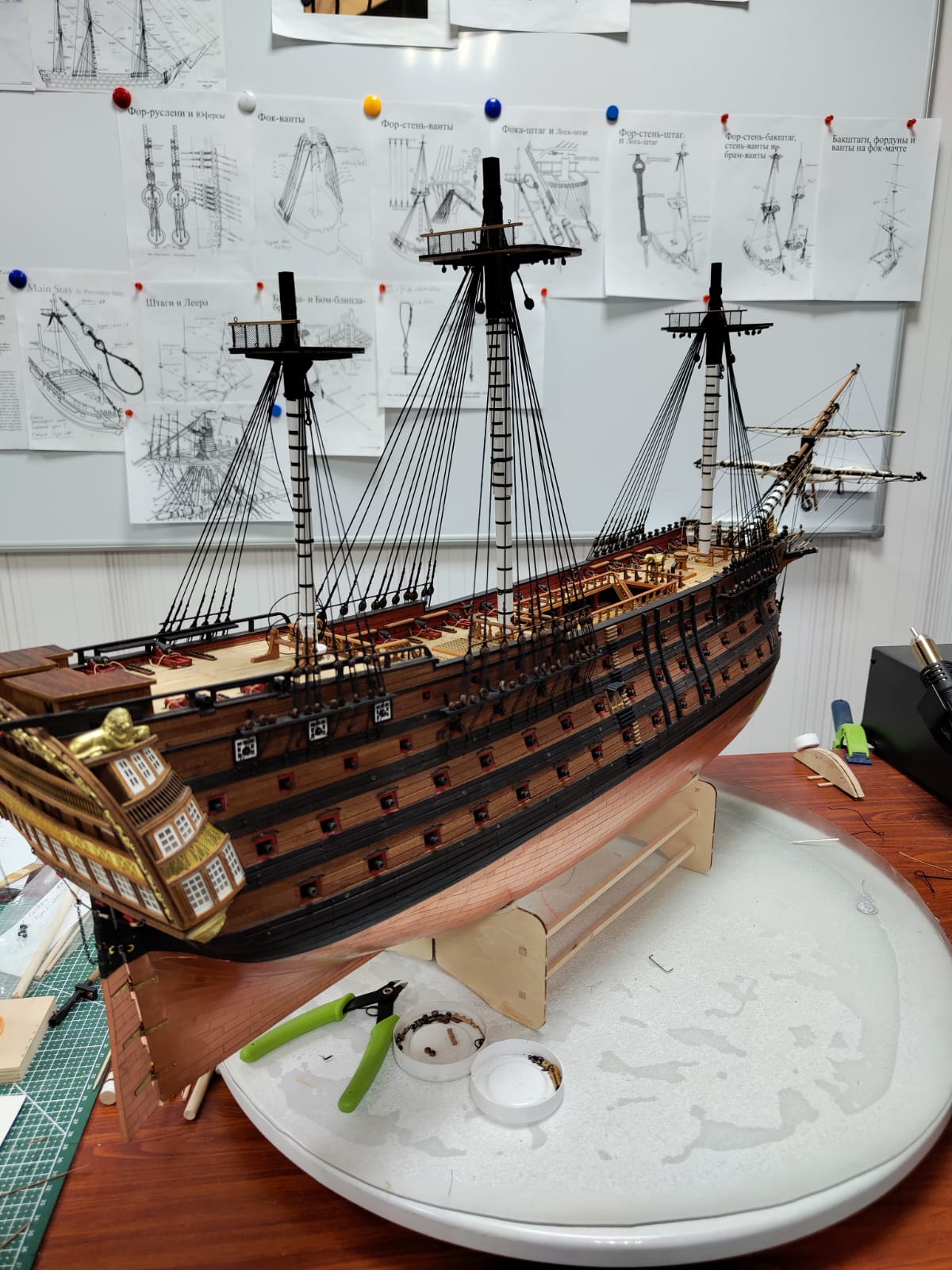

Сообщение PSP » 01 фев 2025, 17:57
Установил все ванты. Принайтовил нижние ворсты. Итак очередь за штагами.

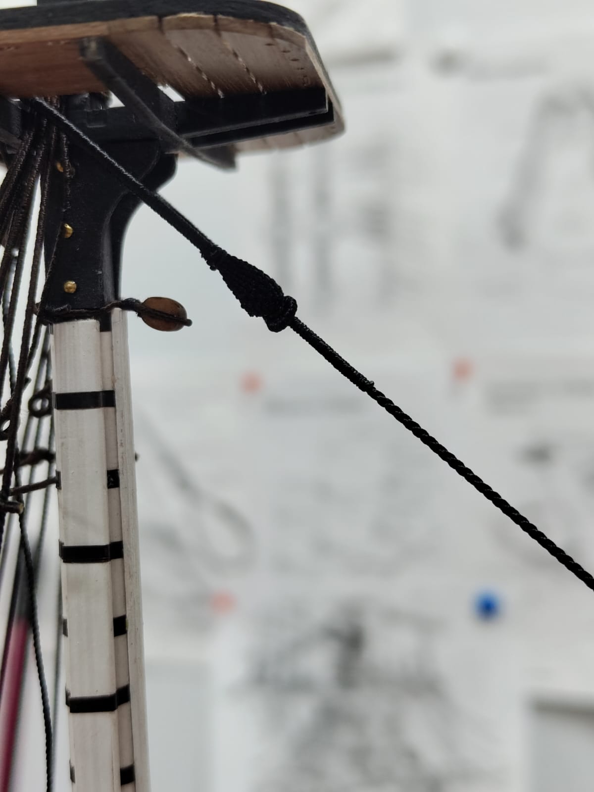

Сообщение PSP » 20 фев 2025, 16:21
Поставил грот-штаг.

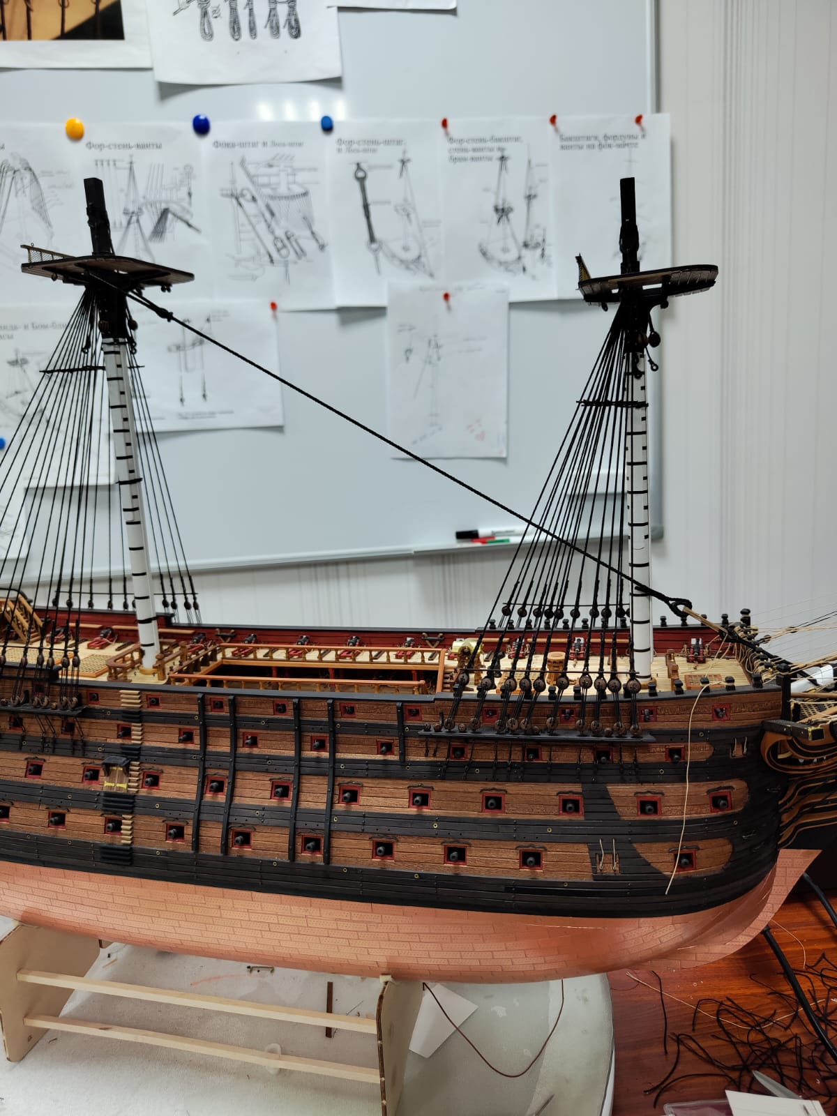

Сообщение PSP » 26 фев 2025, 05:46
Установил штаги.

Сообщение Μιχαήλ Γ.Σ. » 26 фев 2025, 09:55
Очень мне нравится ваш подход к работе, Сергей Павлович. Доска на заднем плане просто зачёт! 👍

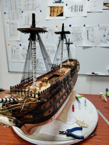

Сообщение PSP » 27 фев 2025, 16:08

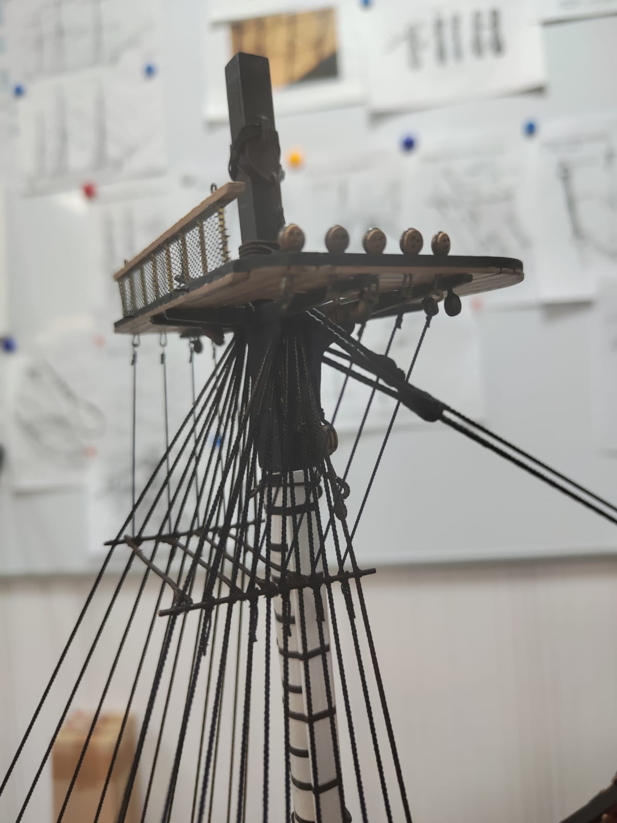

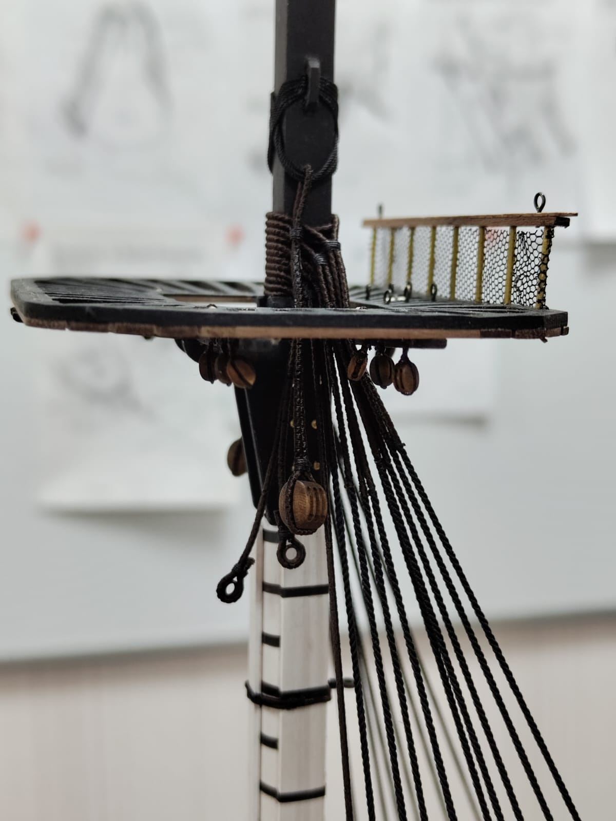

Установил путенс-ванты на грот мачту.
