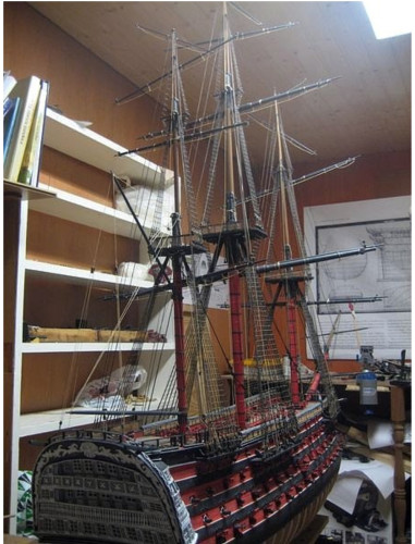

А это из анатомии корабля Нельсона.
Сообщения: 861
Сообщение Μιχαήλ Γ.Σ. » 27 фев 2025, 19:38
PSP писал(а): ↑27 фев 2025, 18:21 А это из анатомии корабля Нельсона.
А по-моему это модель "Виктори" от Mantua)
Предлагаю ориентироваться на более авторитетные источники.
А ещё это похоже на бегин-брасы, штаги изображены более толстыми.

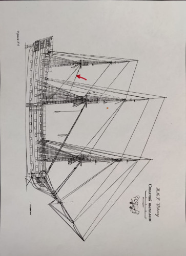

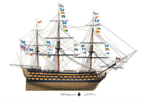

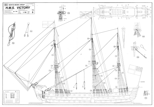

Да Михаил, Вы правы.Эта модель "Виктори" от Mantua. Это я перепутал не ту картинку скачал. Оставлю у себя как есть, с одним штагом . Привожу чертеж из анатомии.

Я не эксперт по такелажу, Сергей Павлович!) Я лишь смотрю что про это пишут авторитетные люди, чьи имена я привёл чуть выше, и стараюсь этого мнения придерживаться.
Я в полное себе допускаю, что стоячий такелаж английский кораблей мог немного отличаться от континентальных.
Глянул вот как это у Carro, так у него только бизань-штаг.

Михаил, а вообще только на Сантисиме Тринидад как-то поглубже стал вникать в такелаж, до этого как предлагал изготовитель, так и делал. А тут меня смутила Виктория и вот эта картинка. Хотя для себя я решил оставить один бизань-штаг. С уважением ПСП.
Сообщения: 861
Сообщение Μιχαήλ Γ.Σ. » 28 фев 2025, 17:05
PSP писал(а): ↑28 фев 2025, 14:34 ... меня смутила Виктория и вот эта картинка...
Знакомая мне картинка.
Могу лишь предположить, что художник хорошо знаком с английскими штатами по такелажу)
Мне вот, к примеру, ничего не известно про носовую фигуру на "Тринидад" в виде Троицы... С 1769 года это был лев, а после реконструкции, закончившейся в 1796 году, это уже был Архангел Михаил.
Так что сами смотрите доверять этому изображению или нет)

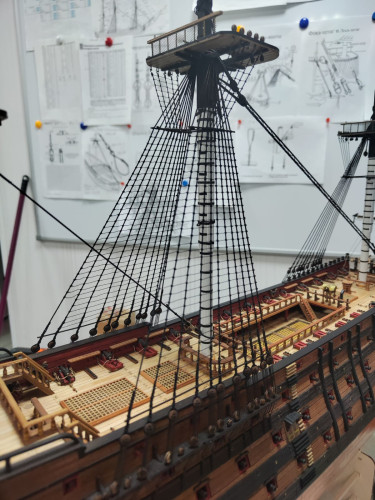

Сообщение PSP » 03 мар 2025, 17:13

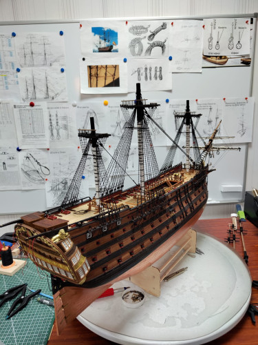

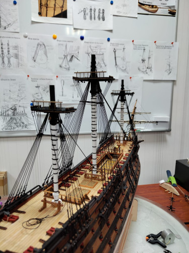

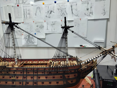

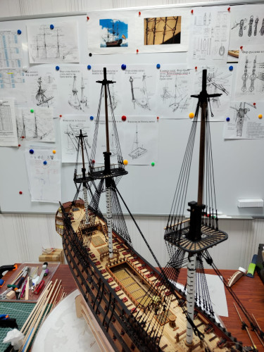

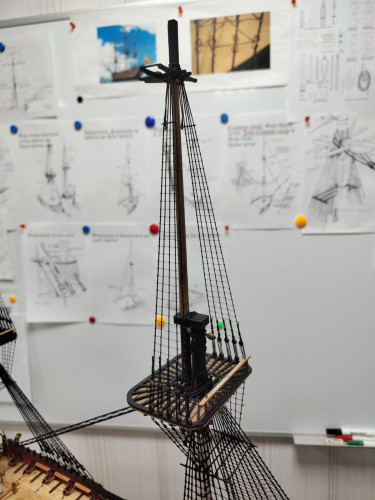

Установил путенс-ванты на все мачты. Начал связывать между собой грот-штаг и лось-штаг.

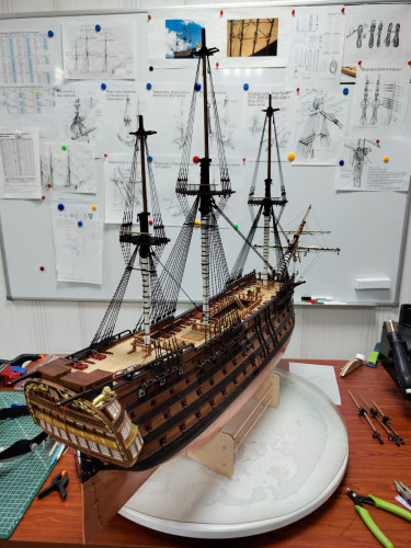

Сообщение PSP » 04 мар 2025, 15:32
Штаг и лось- штаг связаны. Теперь очередь за выбленками.

Сообщение Vist » 05 мар 2025, 22:14
PSP писал(а): ↑28 фев 2025, 14:34А тут меня смутила Виктория и вот эта картинка. Хотя для себя я решил оставить один бизань-штаг.
И на Виктории, и на СТ бизань-штаг один. Вторая снасть - это леер бизань-стакселя (или апселя по более поздней терминологии). Хотя, в какой-то степени, и функцию лось-штага она могла выполнять.

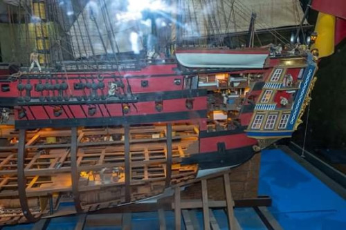

Сообщение PSP » 06 мар 2025, 12:21

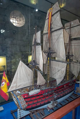

Вот на этих фото макета СТ есть шлюпки подвешенные на шлюпбалках на юте. Наверно для такого большого корабля это было необходимо. Интересно было ли это на самом деле или это фантазия мастера макета СТ.

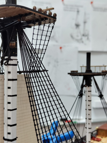

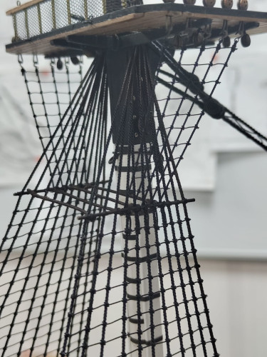

Обвязал выбленками ванты грот-мачты.

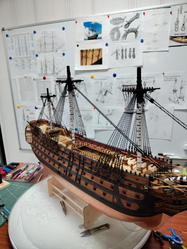

Закончил обвязку выбленок на вантах всех мачт.

Крайне веселое и нервоукрепляющее занятие)

Это точно, нервы укрепляет, когда помнишь, что впереди выбленки на стень-вантах.

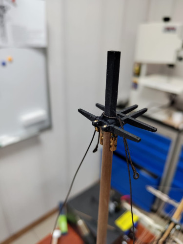

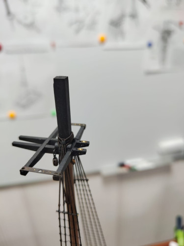

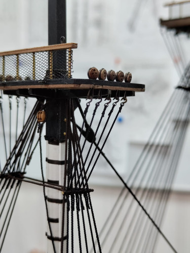

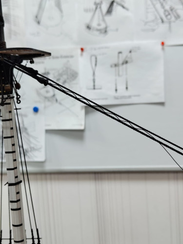

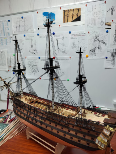

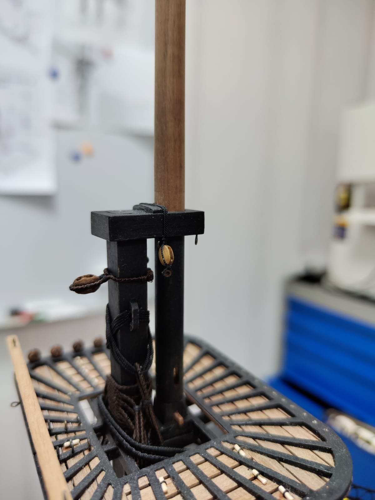

Сообщение PSP » 24 мар 2025, 17:27

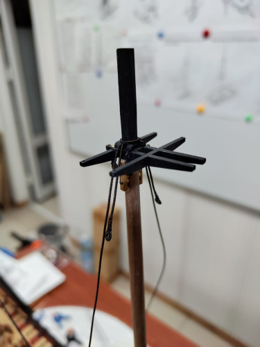

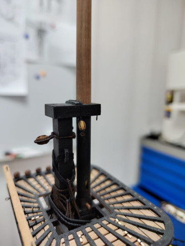

Начал готовить фор-стеньгу к установки стень-вант.

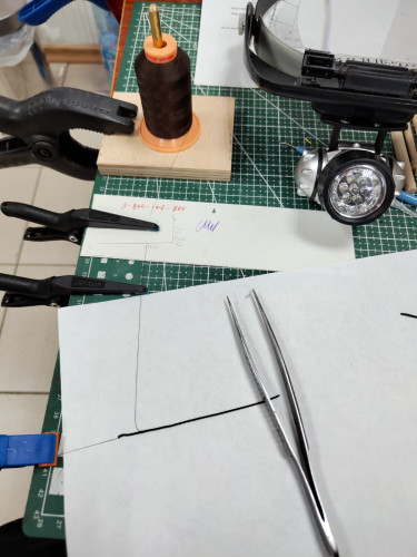

Сообщение Sniper » 24 мар 2025, 23:06
Такелаж явно сильная Ваша сторона, приятно видеть сложную и аккуратную работу. Не расскажите, как Вы делаете клетневание? Какой нитью, какая клетневалка и можно ли клетневать без неё? Надо ли как-то закреплять нить клеем в промежуточных точках?
PSP
Сообщения: 274
Откуда: Новосибирск
Благодарил (а): 99 раз
Поблагодарили: 397 раз
Сообщение PSP » 25 мар 2025, 06:18
Здравствуйте Роман Николаевич! По Вашим вопросам: Нитки Терра 180; нитку к тросу клею только в самом начале и в конце, в промежутках не клею. Навивка довольно плотная получается, клетнюю без всяких приспособлений - пальцами. на клетневалке которая на фото у меня не получилось. На ней только обвязываю мусинги.
С уважением ПСП

Сообщение Sniper » 28 мар 2025, 23:37
Я все таки не понял, нитка у Вас тянется сама с натяжением, а тросик Вы вращаете пальцами? Нитку tera 180 я прикупил, она очень тоненькая.

Сообщение PSP » 30 мар 2025, 15:38
Нитка тянется с небольшим натяжением, на первом фото Видно что она поджимается к столу двумя сжимами. А кручу я пальцами . При этом кручу в направлении когда канат скручивается.

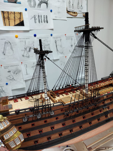

Сообщение PSP » 04 апр 2025, 10:42
Установил стень-ванты на все мачты. Следующий этап - выбленки.
