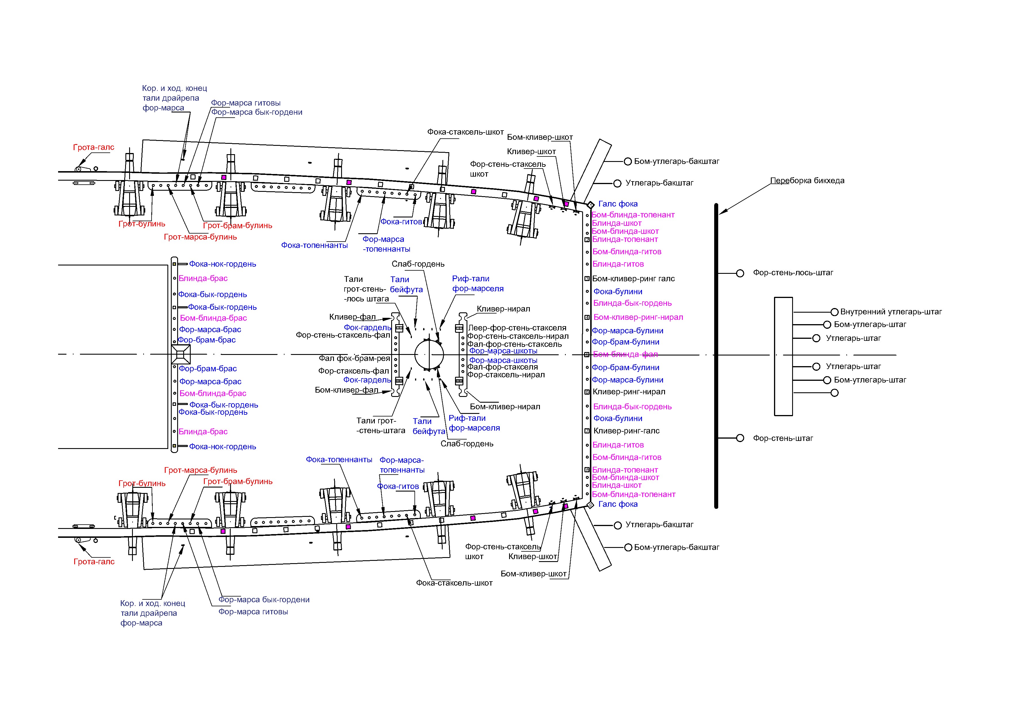

Сообщение PSP » 28 фев 2026, 09:09
Добавил к ранее опубликованному чертежу укладку тросов на баке.
Сообщения: 858
Сообщение Μιχαήλ Γ.Σ. » 28 фев 2026, 11:53
PSP писал(а): ↑28 фев 2026, 09:09 Добавил к ранее опубликованному чертежу укладку тросов на баке.
Это по Петерссону? Или были другие источники информации?

Сообщение PSP » 28 фев 2026, 14:35
Добрый день Михаил!
В основном с анатомии корабля Нельсона. Но сверялся и Петерсоном и журналами ДеА по Сантисими Тринидат.
С уважением ПСП.
Сообщения: 858
Сообщение Μιχαήλ Γ.Σ. » 28 фев 2026, 15:26
PSP писал(а): ↑28 фев 2026, 14:35 ... В основном с анатомии корабля Нельсона...
Это смело!)
Думаю различия с континентальными кораблями всё же были)

Сообщение PSP » 28 фев 2026, 17:35
Добрый вечер Михаил!
Исходил из посылки, что корабли близки по размерам, одного века и строил ирландец (почти англичанин, рядом острова). Да и строили его на острове Куба .Поэтому к континентальному я бы его не относил.
С середины XVIII столетия среди испанских судостроителей стала набирать популярность английская школа, главным её сторонником стал испанский инженер Хорхе Хуан.
С уважением ПСП

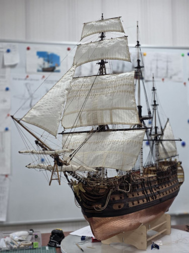

Сообщение PSP » 04 мар 2026, 16:04
Поставил Фор-марсель.
Сообщение Sniper » 04 мар 2026, 18:36
Парус красиво надут. Фордевинд?
Сообщения: 858
Сообщение Μιχαήλ Γ.Σ. » 04 мар 2026, 18:59
Sniper писал(а): ↑04 мар 2026, 18:36 Парус красиво надут. Фордевинд?
Очевидно)

Сообщение PSP » 04 мар 2026, 19:22
Да, Вы правы почти фордевинд. Реи слегка повернуты, градусов 10-15 под правый галс.

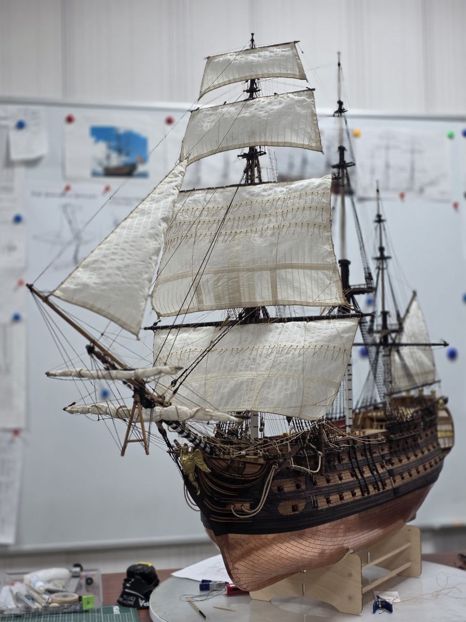

Сообщение PSP » 22 мар 2026, 15:24
Кливера установил.
Сообщения: 858
Сообщение Μιχαήλ Γ.Σ. » 22 мар 2026, 16:32
Красота
Последний раз редактировалось Μιχαήλ Γ.Σ. 22 мар 2026, 16:37, всего редактировалось 2 раза.
Сообщения: 858
Сообщение Μιχαήλ Γ.Σ. » 22 мар 2026, 16:33
PSP писал(а): ↑22 мар 2026, 15:24 Кливера установил.
Как же всё-таки модель оживает с парусами...
Я прошу прощения, Сергей Павлович, мне показалось или на мартин-гик нехватает штагов?

Сообщение PSP » 22 мар 2026, 18:02
Μιχαήλ Γ.Σ. писал(а): ↑22 мар 2026, 16:33
У Петерсона на странице 21 где показаны два штага утлегаря - внешний и внутренний. Внешних идут два, а внутренний уже не помню почему я сделал один, который идет через верхнее отверстие. Сейчас по Вашему замечанию, я возможно переделаю и сделаю симметрично, поставлю второй внутренний утлегарь-штаг или уберу этот, т.к. больше нигде не встречал внутренний утлегарь-штаг.

Сообщение PSP » 24 мар 2026, 18:09
Убрал внутренний утлегарь штаг, поставил фор-стень-стаксель. Фока стаксель ставить не буду.С одной стороны бушприт будет перенасыщен парусами, а с другой стороны не знаю как его правильно поставить. В описаниях его крепили на фока лось-штаге, а у меня как на военных линейных кораблях штаг и лось-штаг переплетены "змейкой". А при таком соединении штага и лось-штага я не нашёл в литературе , как при этом проводили фока стаксель. Либо был дополнительный леер для фока стакселя, либо он был "летучим"
