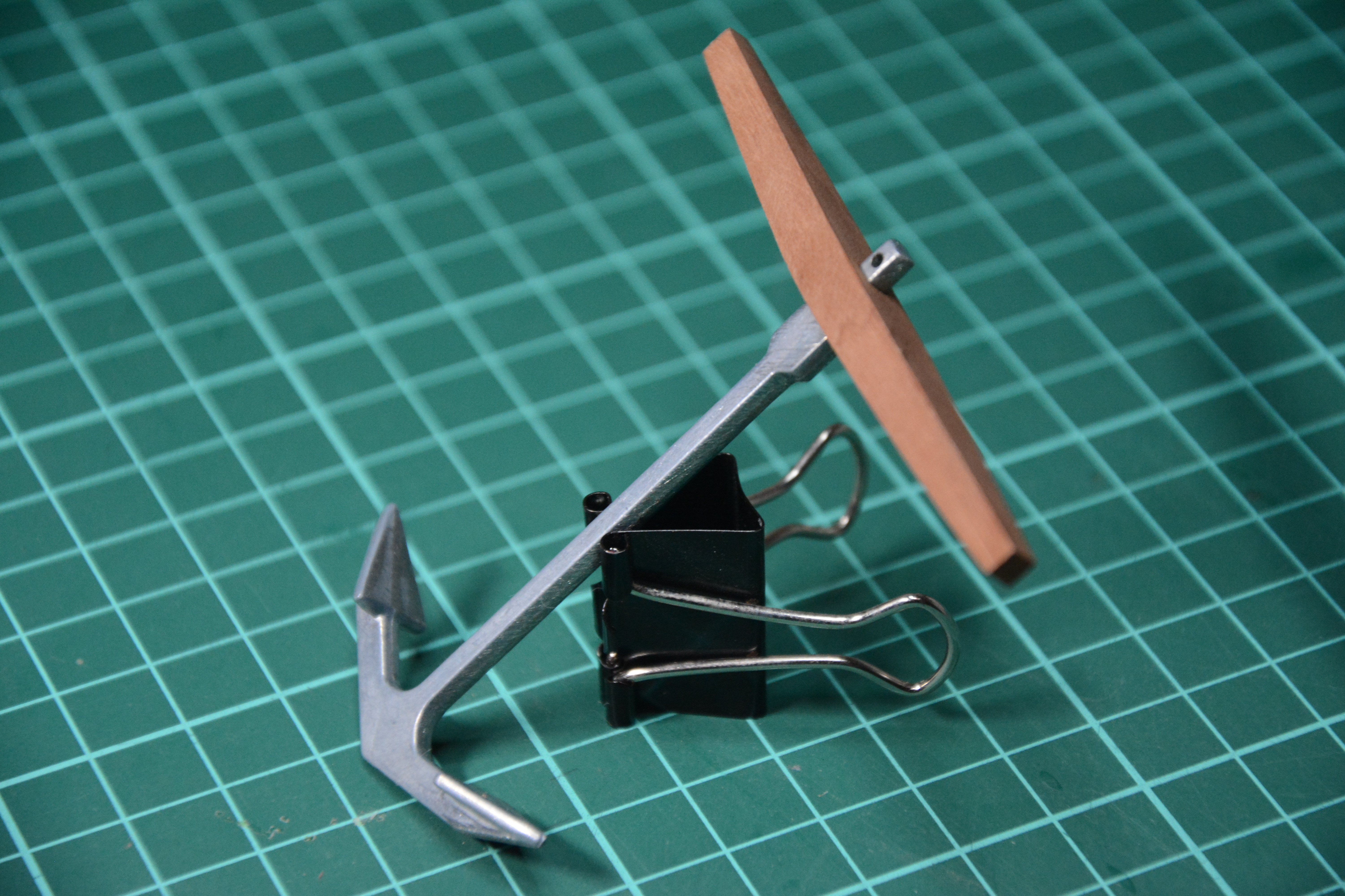

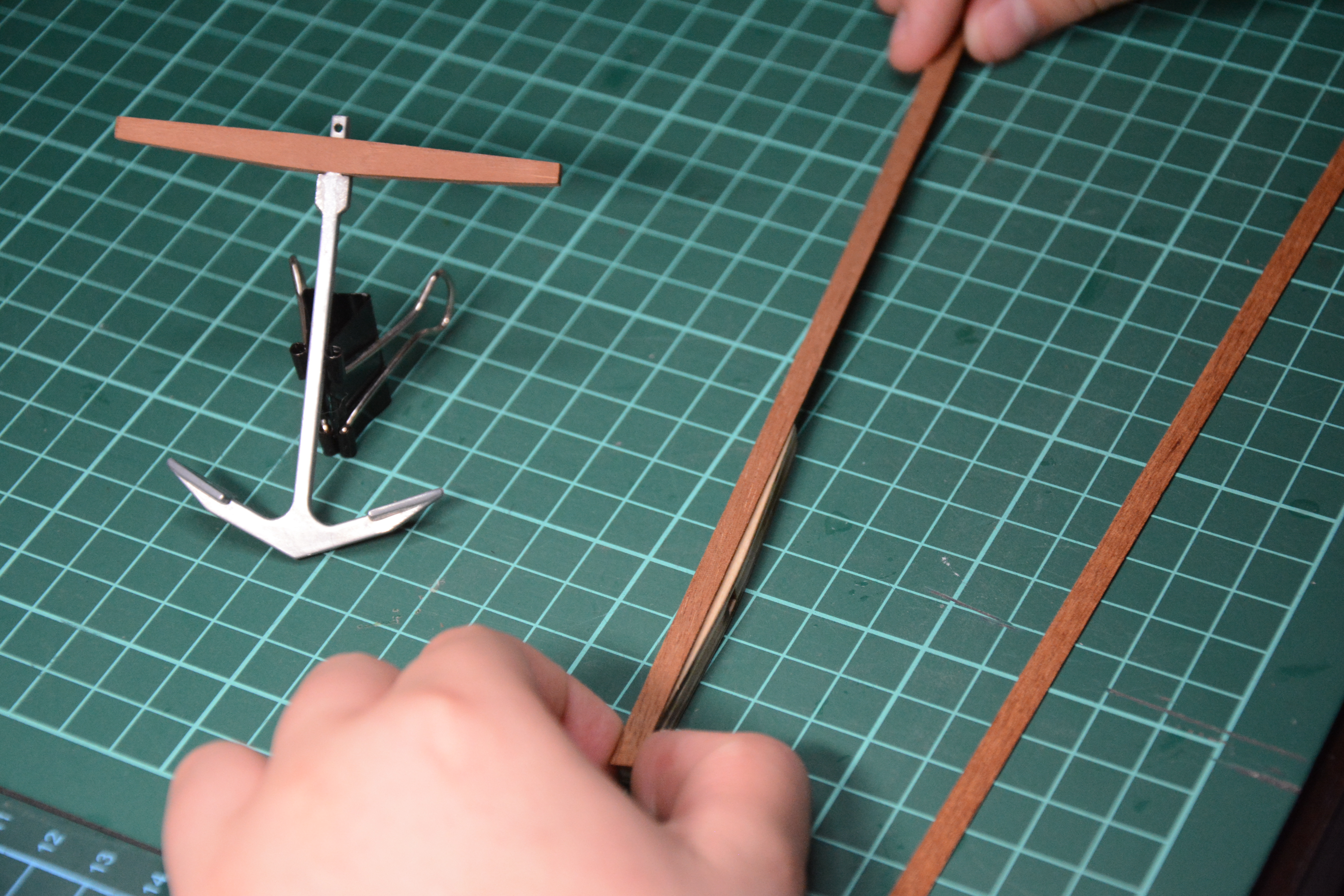

Якорь.
Бук светлым оказался. Решили сделать из тёмной груши.
Рассказывать и нечего. Разметил по журналу, отпилил кусок, долго шкурил до нужных размеров. Устал
Папа обещал научить работать с бор-машинкой с наждачным кругом.
Заодно решил оклеить шток шпоном красного дерева.
Сам якорь буду чернить позже, когда придут остальные. Чтобы равномерно зачернились.
Чернить наверное буду Brass Black или СРЕДСТВО ДЛЯ ВОРОНЕНИЯ СТАЛИ "ЧЕРНЫЙ ВОРОН".
Оба продаются в магазине Верфь на столе. Разница в цена большая.
Подскажите пожалуйста каким надо. Папа сказал разбираться самому и учиться у судомоделистов опытом.
Продолжим постройку корабля.
Якорь.
Глаза боятся, а руки делают.

Молодец. Но то, что бук оказался слишком светлым - проблема, на самом деле, не большая. Есть куча разнообразных морилок на эту тему. Сам подумываю как поступить с пушечными лафетами. Красить в красный, как предписано инструкцией или затонировать морилкой - не так исторично будет, зато куда более зрелищно.

1. Зачем обклеивать шток из груши шпоном красного дерева? Груша уже сама по себе ценная древесина. И большинство моделей высшего класса изготавливаются именно из нее.
2. Шток ставится перпендикулярно рогам, а не параллельно, т.е. если смотреть снизу или сверху - должен получаться крест (+).
3. С якоря следовало сточить утолщения - на реальном их не было.
4. Чернить якорь лучше до установки штока.
Пока как-то так. Если модель первая, спешить не стоит, Интернет есть - загуглить про якоря проще некуда.
Re: Постройка корабля от Макара
Макар, шток должен располагаться перпендикулярно лапам якоря.
Удачи!
Удачи!
Шток только на 90° перед приклейкой повернуть не забудьСам якорь буду чернить позже, когда придут остальные. Чтобы равномерно зачернились.
Whatever happens, we have got The Maxim gun, and they have not
Доброго дня! Макар разверни на 90° шток относительно лап якоря!
Якорь можно и как зачернить, так и покрасить. На Твой выбор.
Я крашу. Зачищаю шкуркой или (и) надфилем, обезжириваю, покрываю грунтом и потом рашу черной матовой акриловой краской.

Присоединюсь к коллегам.
Макар постарайтесь не использовать бук в моделях, из за твёрдых вкраплений в текстуре. Уж больно они "выпирают", портят внешний вид. Но если очень хочется, любая морилка золотистого цвета, даст цвет дуба, обычно из него изготавливали штоки(пробовать на "кошках")
Американской чернилкой пользоваться легче, у ворона бывают(осечки), непрокрасы.

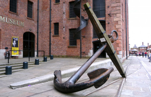

Макар, привет. Вот так выглядят настоящие якоря. Примерно это и надо изготовить
- Вложения
- YAkor-admiraltejskij.jpg (67.44 КБ) 51447 просмотров
- Якорь 1.jpg (71.92 КБ) 51447 просмотров

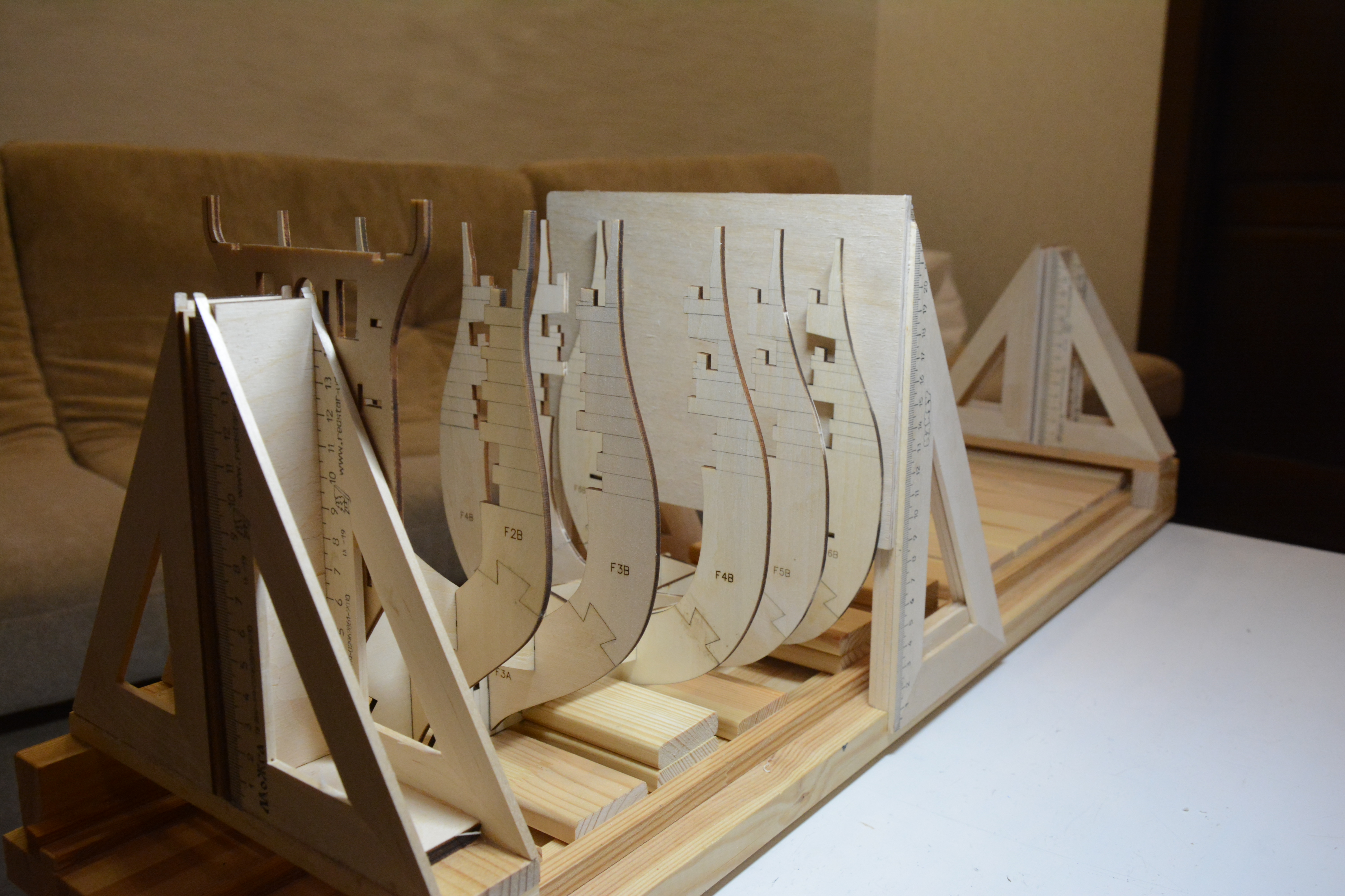

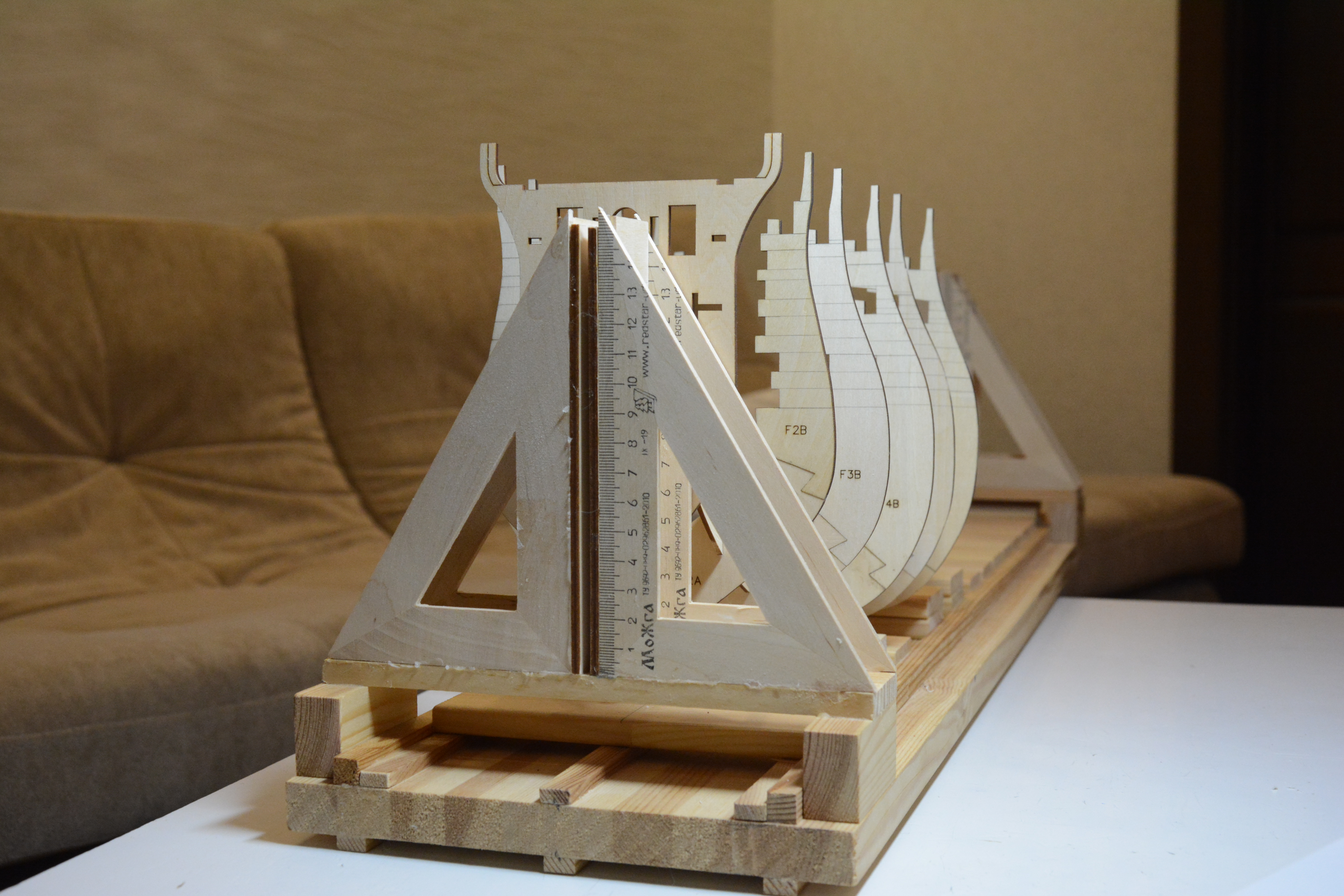

Добрый вечер.
За прошедшие три недели было много прочитано форумов, ещё раз прочитан этот форум и соседний по постройке Повелителя Морей. Информации море, в голове каша. Буду постепенно усваивать.
Началось всё с совета Сергея Мишина (Oldman), чтобы модель была на виду. Было принято решение сделать стапель.
1. На виду.
2. Шпангоуты все кривые
3. Удобно работать с моделью
Был выбран стапель от поляков, но там очень много деталей и делать его ради одного корабля не имеет смысла. Если кому нужен полный чертёж, то готов его сюда выложить.
Мы с папой сделали стапель из того что было дома. Доска, фанера и линейки.
1. На виду.

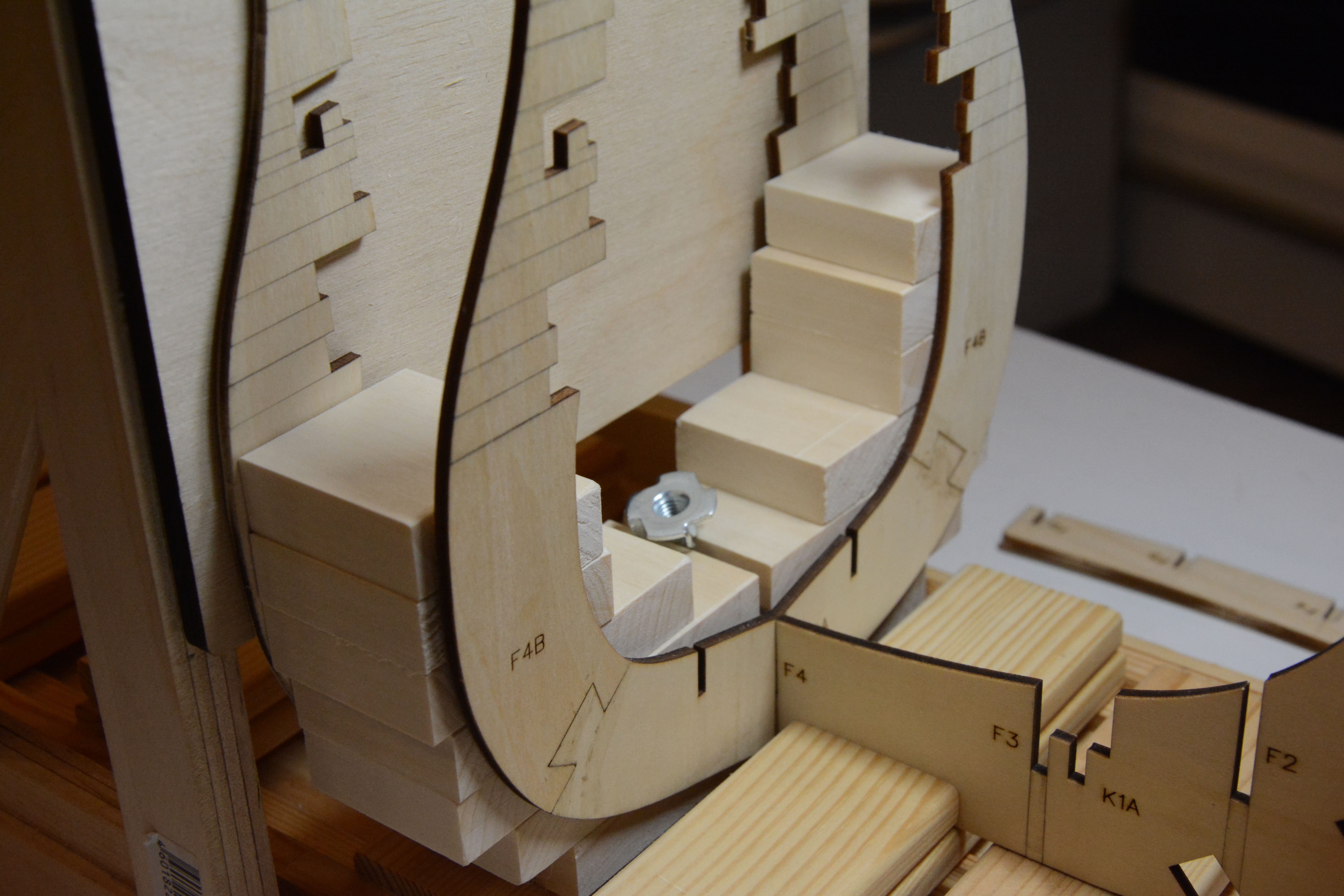

План постройки корабля будет такой:
1. Собираю полностью каркас на сухую.
2. От середины корабля (от мидлшпангоута) начну заполнять шпации липой.
3. Потом вставлю мебельную гайку и поставлю корабль на шпильку.
4. Выравнивать шпангоуты под 90 градусов ещё планирую брусками 5. Настил палубы грушей с гвоздеванием и швами.
6. Создание пушечных портов.
7. Чистовая обшивка корпуса. Ниже ватерлинии возможно медной обшивкой сделаю. Верх из красного дерева и жёлтого граба.
8. Шлюпку буду делать по своему. Стапель и шпангоуты в номерах кривые. Обрежу шпангоуты, обклею их темной грушей как на фото выше, сделаю обшивку, потом ещё между шпангоутами вклею имитацию шпангоутов. На всех фотографиях на лодках шпангоутов больше, чем в нашей.

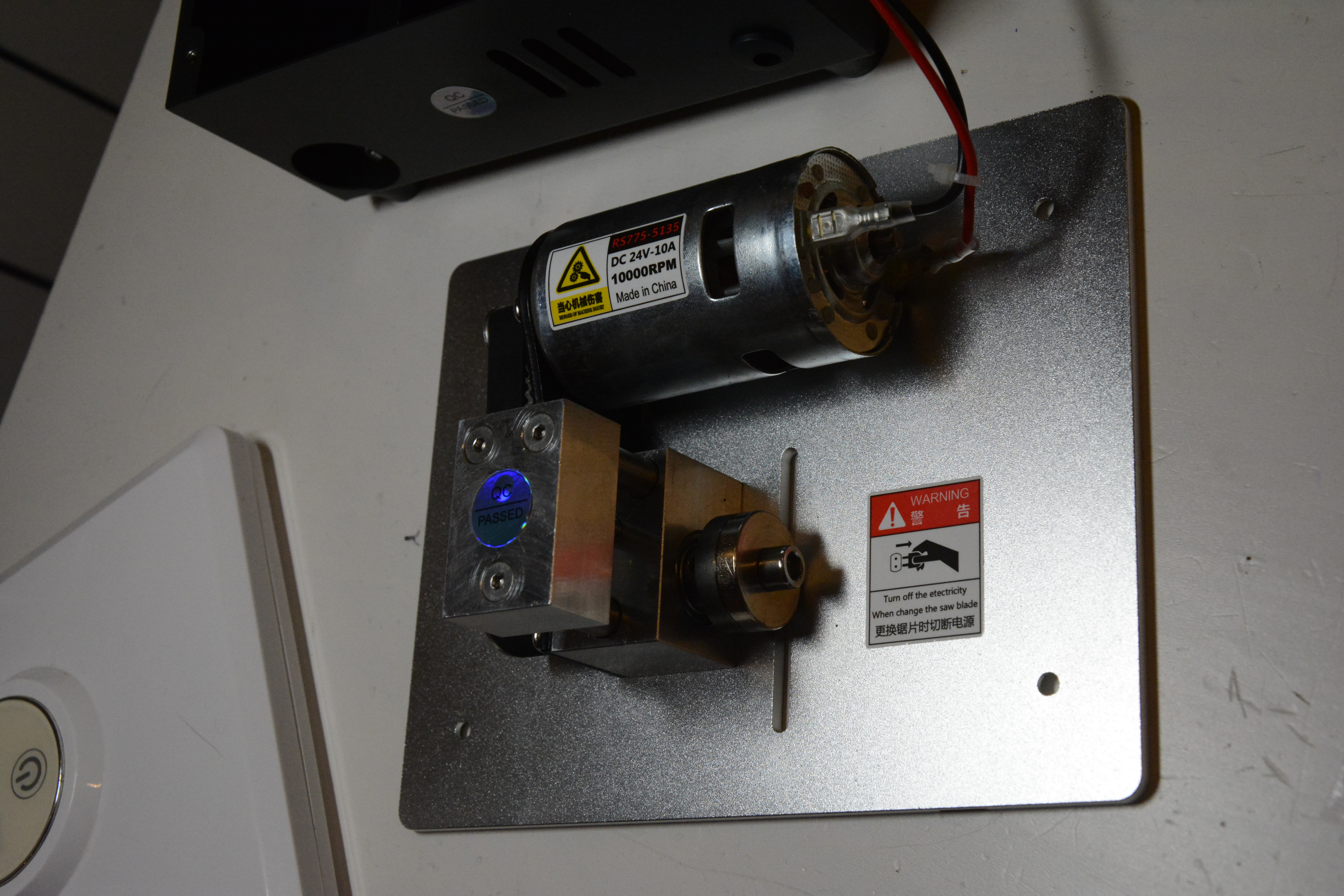

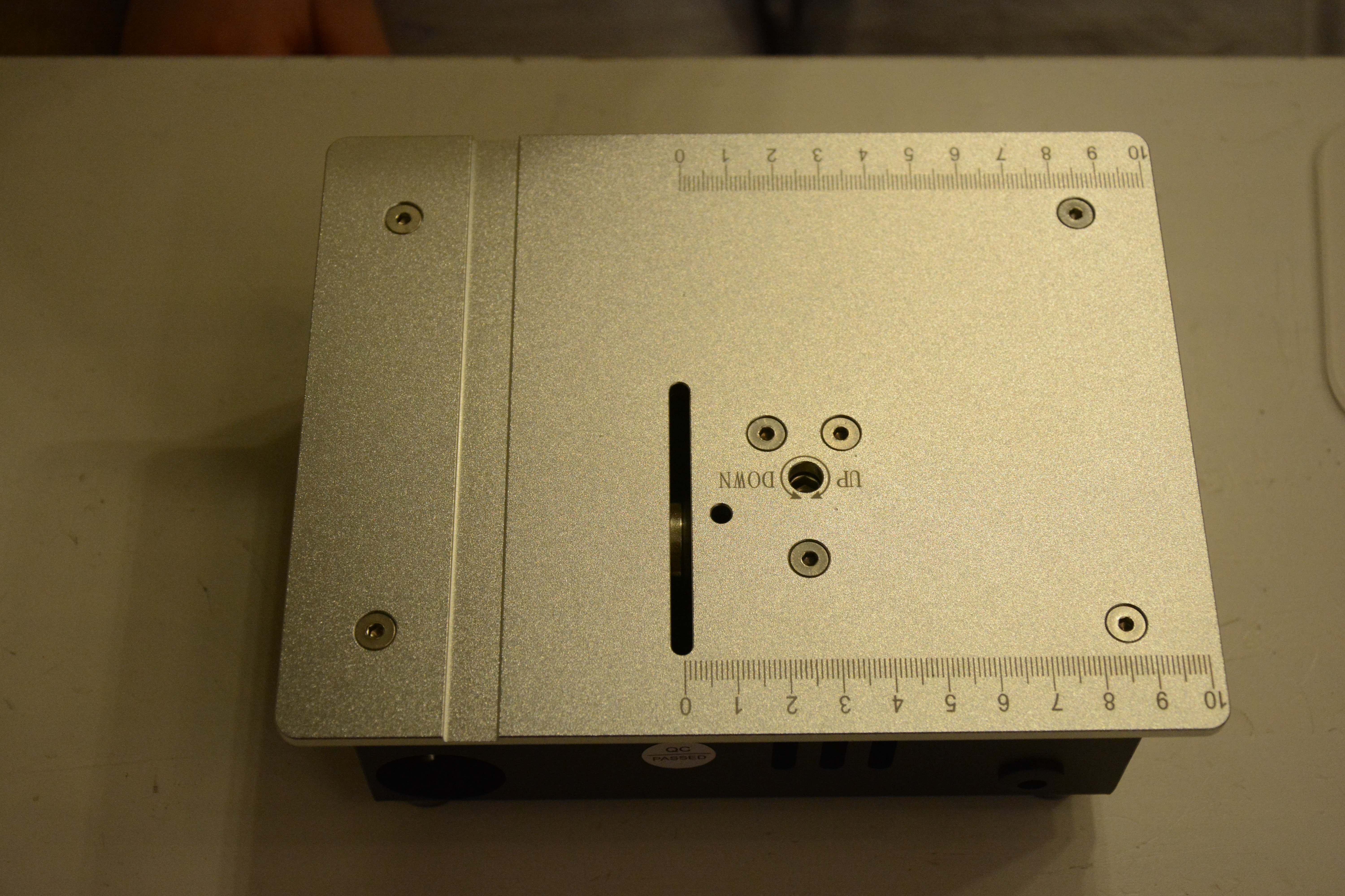

Так как пилить придётся много, то папа на 11.11 заказал пилу на алиекспресе с выдвижным диском.
Липу пропили на ура.

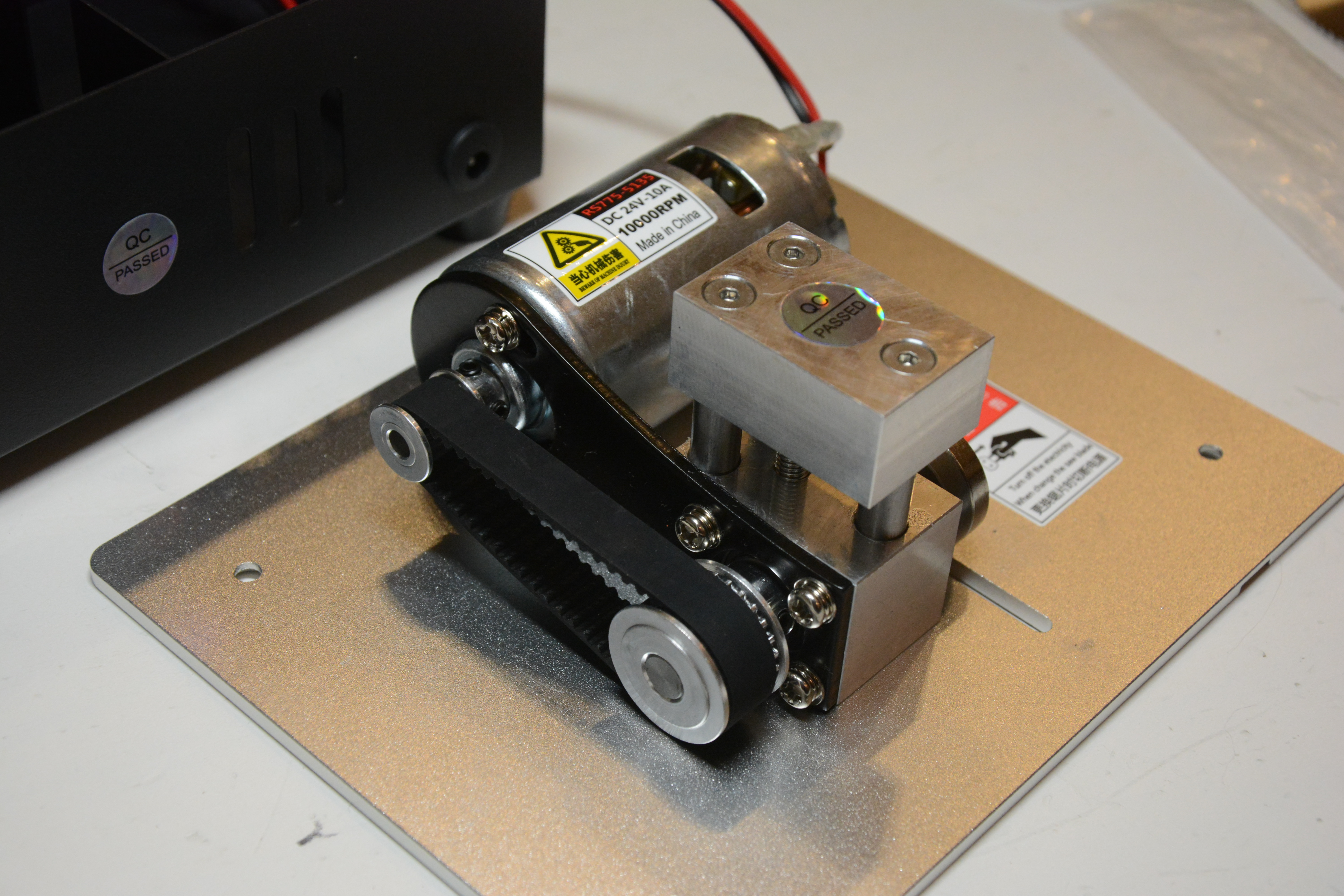

Re: Постройка Сантисима Тринидад от Макара

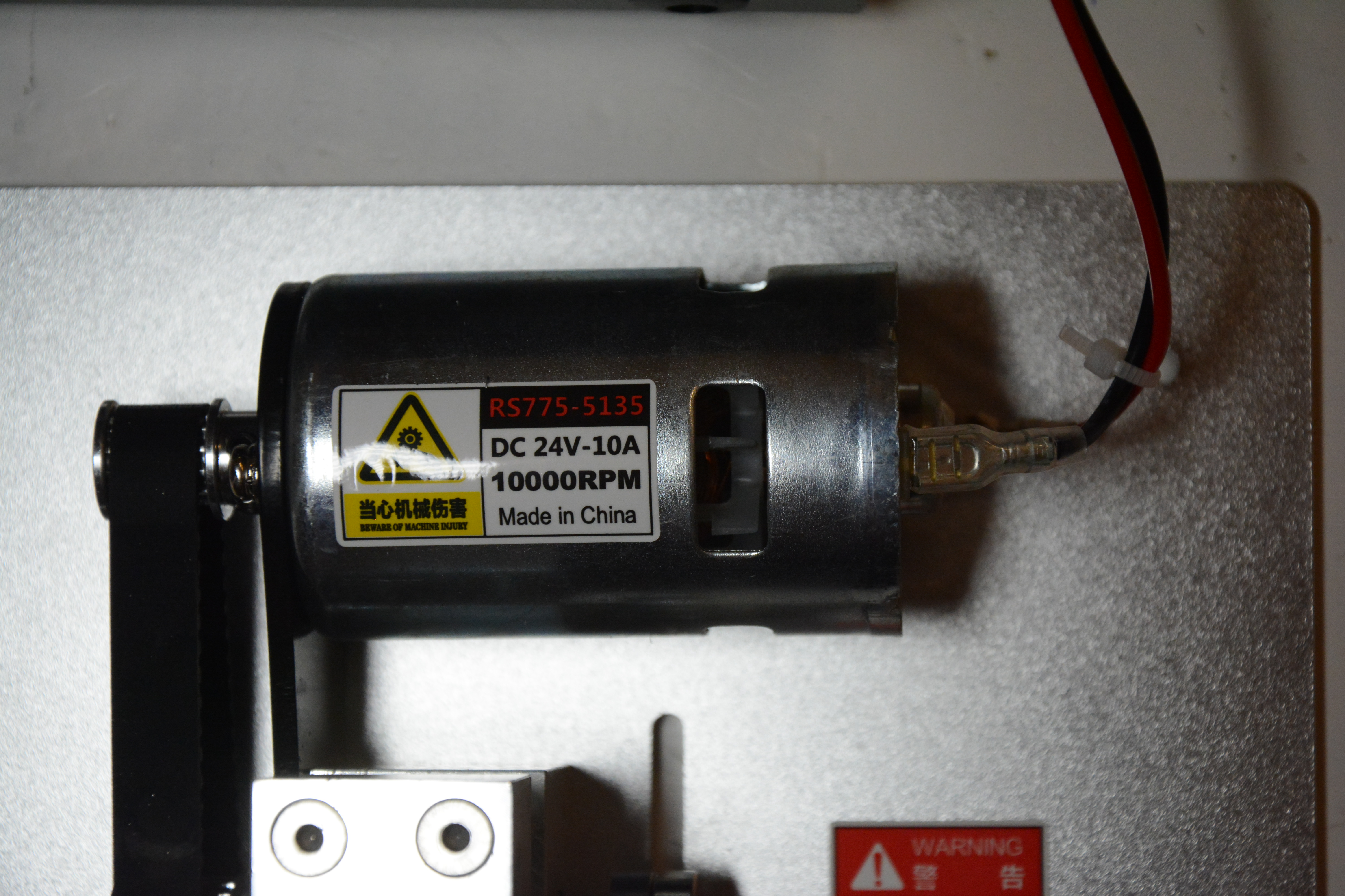

Описание мотора на фото.
Не ругайте сильно, снимать на зеркальный фотоаппарат только учусь. Если надо что-то переделать, то скажите.
Штатив не всегда помогает. Папа помогает, но с первого раза не всегда получается.

Спасибо за замечания. Обязательно учту.Иван Иванов писал(а): ↑13 ноя 2021, 16:07 1. Зачем обклеивать шток из груши шпоном красного дерева? Груша уже сама по себе ценная древесина. И большинство моделей высшего класса изготавливаются именно из нее.
Шток оклеил который фанерный. Из груши отдельный тренировочный. Ещё три или четыре таких надо будет.
Чернить буду после, когда придут остальные якоря. Как посоветова AZET, спасибо ему, Brass Black буду чернить.

Спасибо, учту. Это я на радостях, что получилось шток сделать
А после покраски лаком не надо покрывать? Акриловым, чтобы дольше держалось?

Дмитрий Анатольевич, спасибо. Да, бук какой то неоднородный и вот морилку не впитывает.Дмитрий Анатольевич Доброзраков писал(а): ↑13 ноя 2021, 13:25 Молодец. Но то, что бук оказался слишком светлым - проблема, на самом деле, не большая. Есть куча разнообразных морилок на эту тему. Сам подумываю как поступить с пушечными лафетами. Красить в красный, как предписано инструкцией или затонировать морилкой - не так исторично будет, зато куда более зрелищно.
Завтра постараюсь сделать фотографии лафетов из падука. Он красный. В Леонардо купил планку.
Распилили, сделали на пробу.
