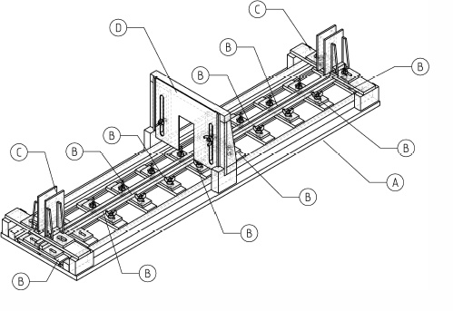

Макар
Добрый вечер.
За прошедшие три недели было много прочитано форумов, ещё раз прочитан этот форум и соседний по постройке Повелителя Морей. Информации море, в голове каша. Буду постепенно усваивать.
Началось всё с совета Сергея Мишина (Oldman), чтобы модель была на виду. Было принято решение сделать стапель.
1. На виду.
2. Шпангоуты все кривые
3. Удобно работать с моделью
Был выбран стапель от поляков, но там очень много деталей и делать его ради одного корабля не имеет смысла.
Если кому нужен полный чертёж, то готов его сюда выложить.
Мы с папой сделали стапель из того что было дома. Доска, фанера и линейки.
