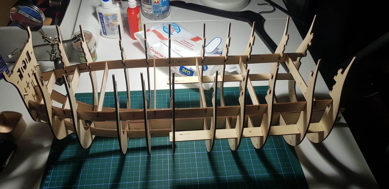

Всем привет!
Это моя 1 модель, раньше чем либо подобным не занимался.
Руки растут из попы, терпения нет :lol: зато есть упорство и целеустремленность.
Постройкой корабля приучаю себя к аккуратности, терпению и наконец-то выпрямить к 29 годам руки:D
На данный момент что имеется:

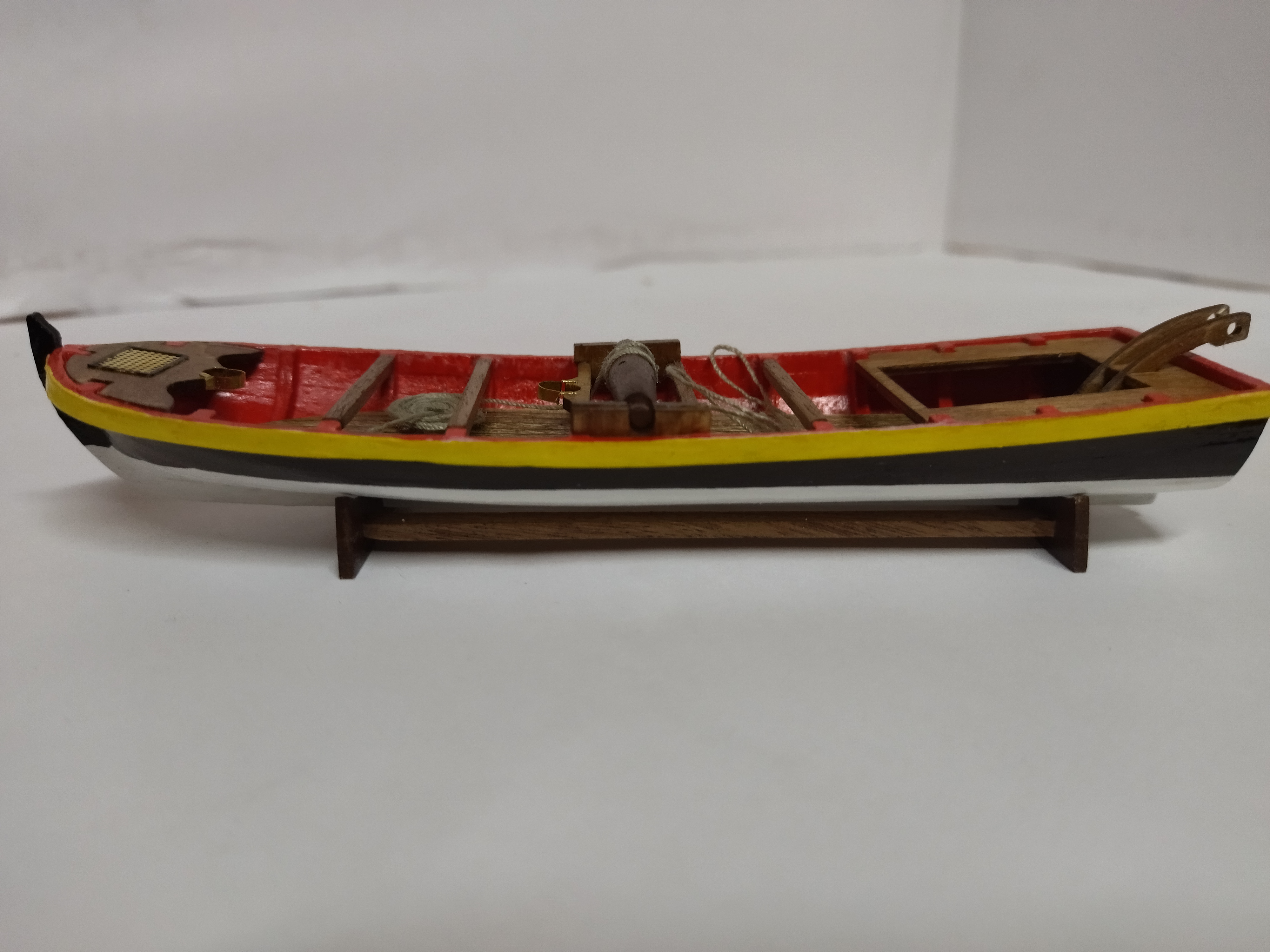

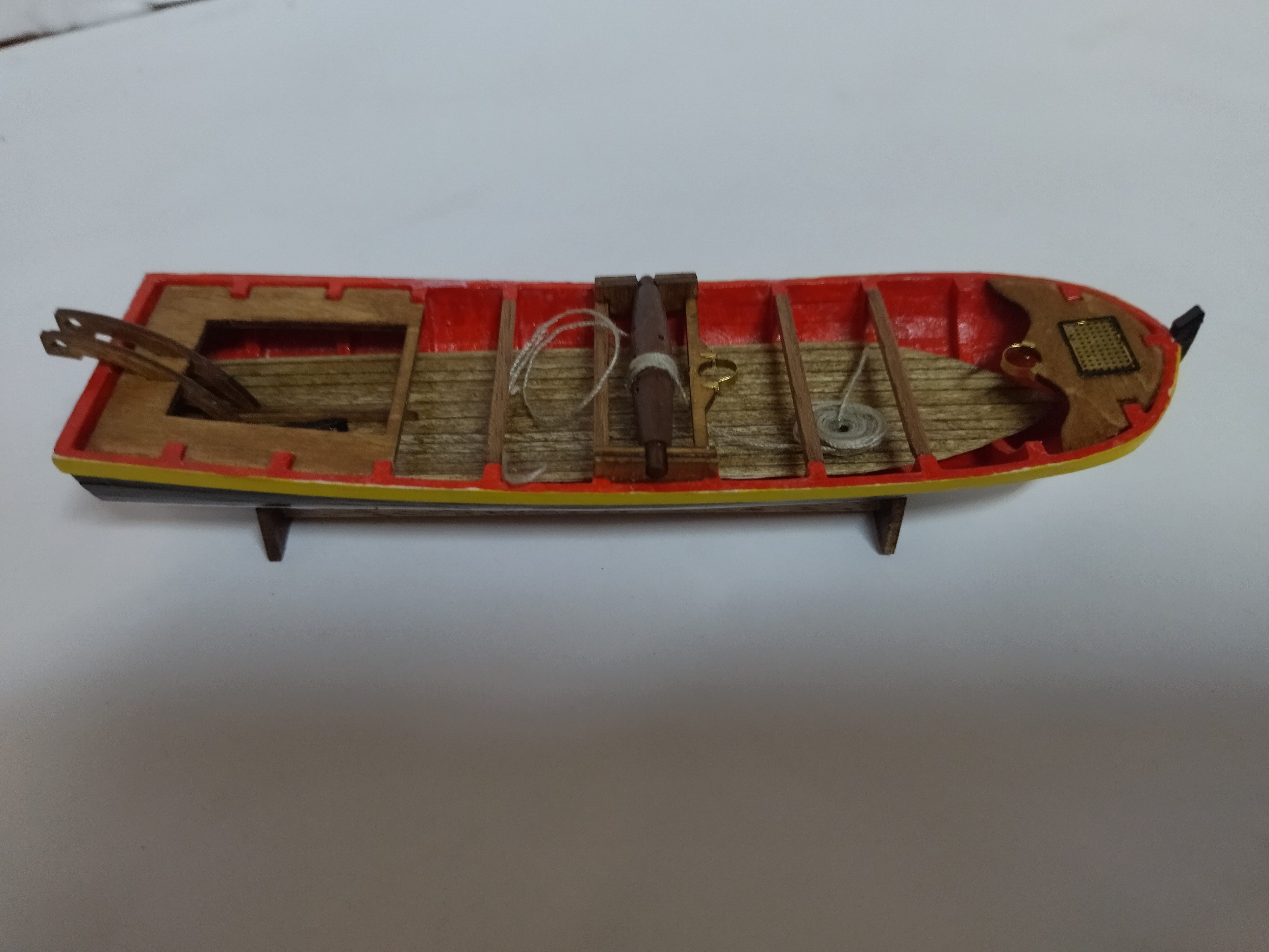

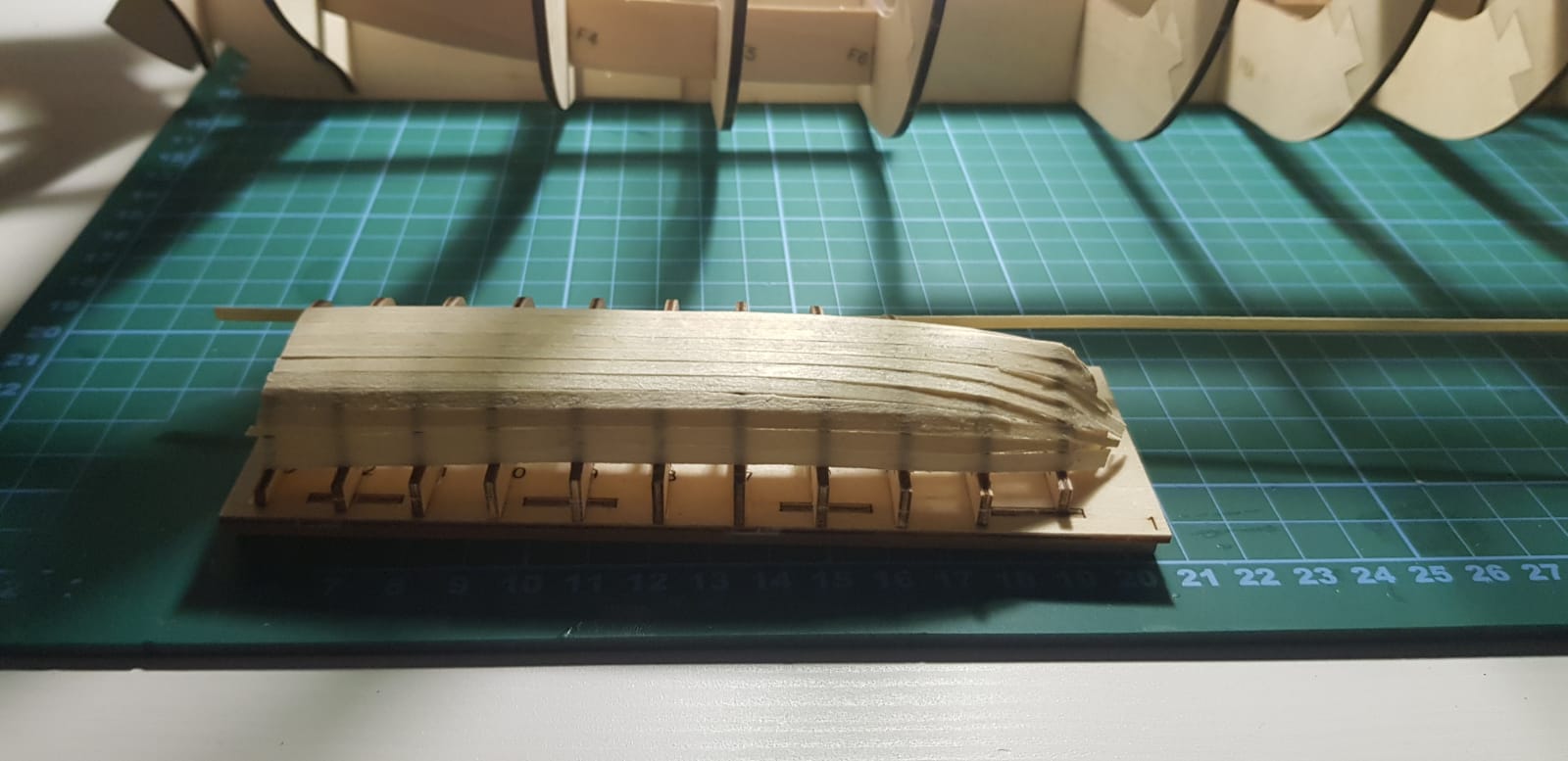

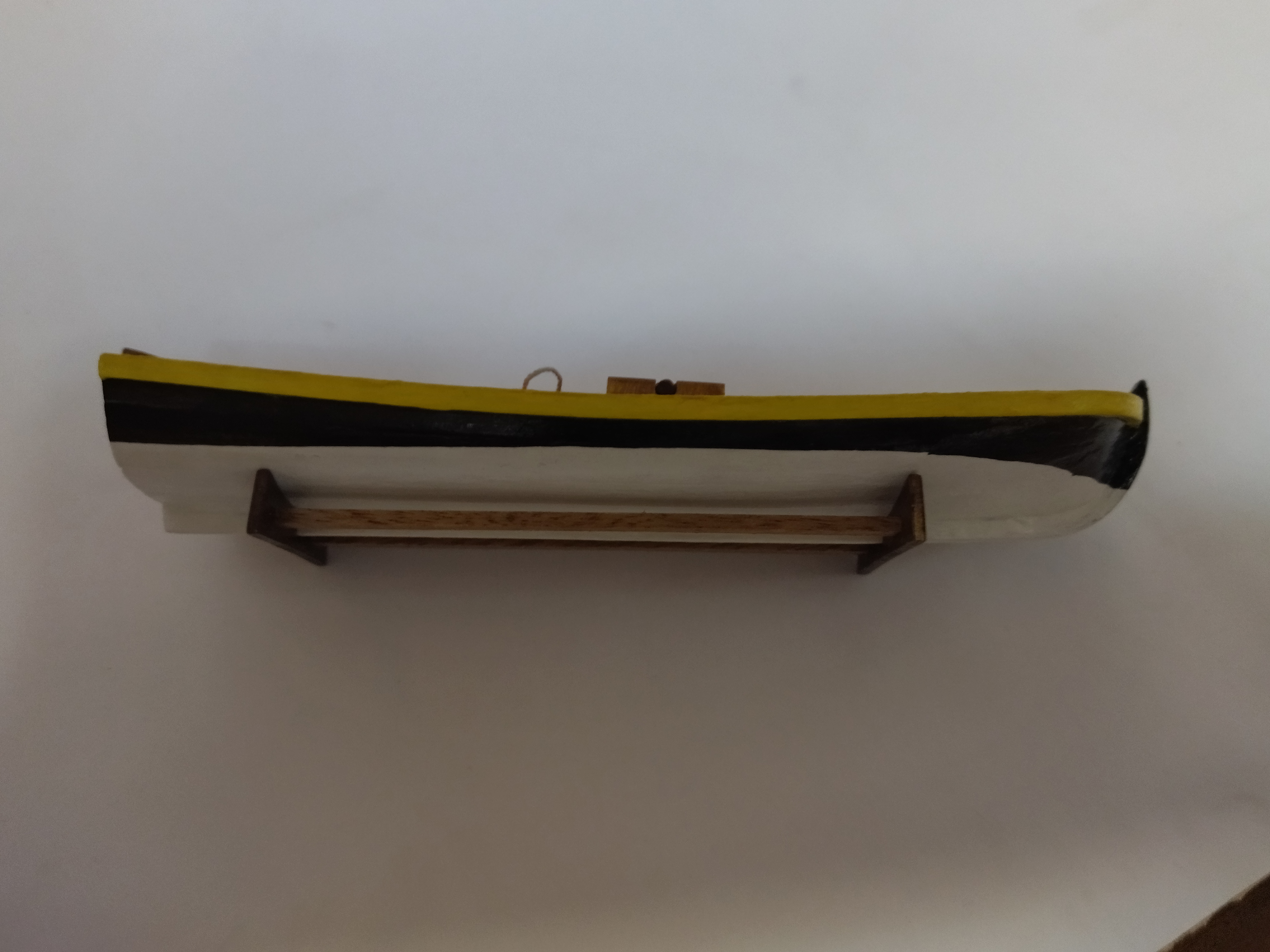

AreeeS писал(а): ↑23 янв 2022, 18:55 Всем привет!
Судя по фото шлюпки - придется накладывать второй слой обшивки, но сначала надо будет первый шкуркой слегка пройти. Малковку шпангоутов в носовой части необходимо было сделать лучше. Я снял обшивку, исправил и заново сделал.
