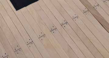

Здравствуйте, Михаил! В 24ом выпуске стелится видимая часть нижней палубы. Прямо на бимсы в длинну одной рейки. Верхняя палуба будет укладываться также? Без фанерных подложек? А как же укладка со сдвигом доски и нагелевание?

Олег Олегович Володькин писал(а): ↑05 фев 2022, 22:28 Здравствуйте, Михаил! В 24ом выпуске стелится видимая часть нижней палубы. Прямо на бимсы в длинну одной рейки. Верхняя палуба будет укладываться также? Без фанерных подложек? А как же укладка со сдвигом доски и нагелевание?
Добрый день! Да, действительно,палубы будут укладываться прямо на бимсы. Имитацию нагелевания и стыков досок производитель предлагает делать карандашом на уже настеленной палубе.

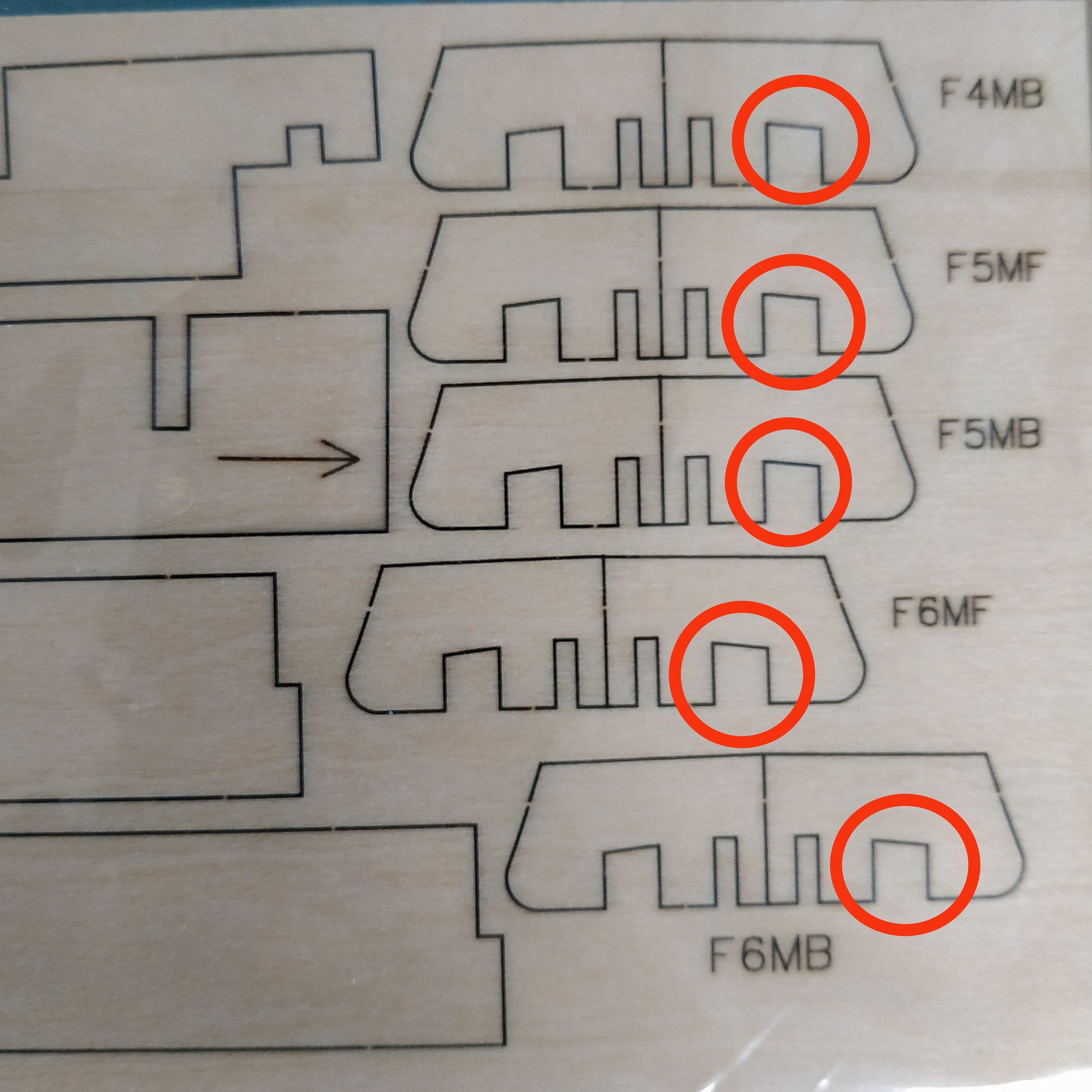

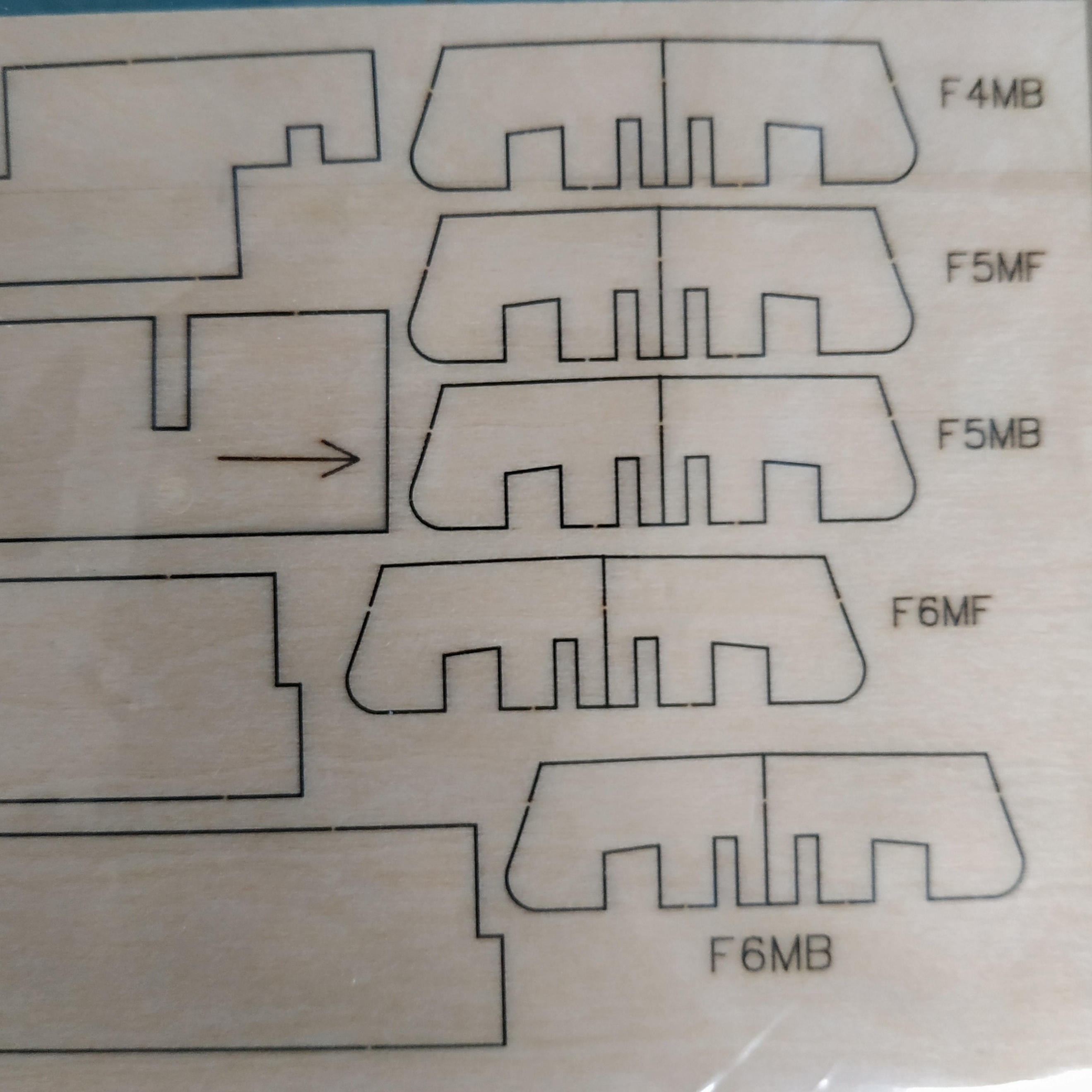

Здравствуйте!
В номере 8 вместе со стрингерами в матрице идут вот эти детали:
Монтаж этих деталей описан в номере 22.
Вопрос: с какой целью в этих деталях предусмотрены пазы?
Вот эти:

Μιχαήλ Γ.Σ.(InTempo) писал(а): ↑01 апр 2022, 19:06 Здравствуйте!
Эти пазы не используются никак. Поверх данных деталей мы настелим палубу, потом обошьем каркас, и они окажутся "замурованными". Хотя, конечно, зачем-то эти пазы вырезали. Мы отправили на фабрику запрос, для чего они служат. Как только получим ответ, я его выложу здесь.

Производитель подтвердил, что эти пазы не будут использоваться. Но зачем они нужны, он не ответил.
