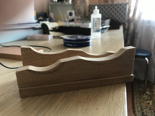

Давайте и я покажу вам некоторый инструмент и приспособления.

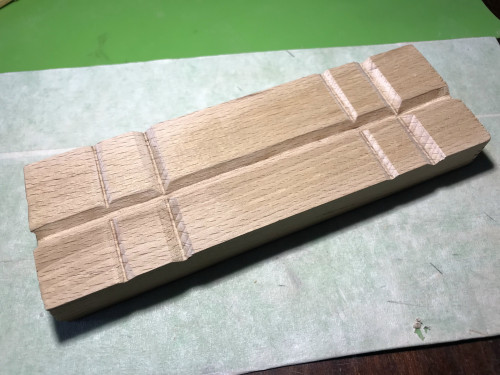

Стусло для распила планок и брусков.
Резак для поперечного раскроя тонких планок.
Приспособление для подшлифовки торцов планок под разными углами. Шаг установки линейки 5 градусов.

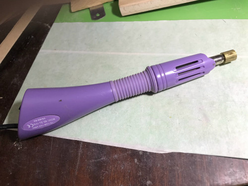

Апликатор, именно им и предплагалось гнуть планки.Но из-за малой мощности приходится гнуть паяльником.
Но я чаще использую подобие "автоклава" из старой пароварки. Апликатором пользуюсь о-о-очень редко. Но думаю переделать его, с целью немного увеличить мощность и температуру нагрева.

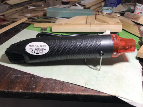

Небольшой фен.
Именно этим феном я и отклеиваю неудачно приклеенные детали, и снимаю неудачно наклеенные планки обшивки. Конечно как и для любой работы нужно иметь навык. Температура горячего воздуха около 320 градусов, но что радует - планки не пригорают.

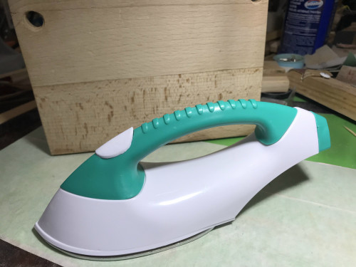

Добавлено: 19 фев 2022, 17:38
Мини утюг.
У меня их два. Этот пришёл бракованым. Но зато я, разобрав его, понял как он работает и хочу попробовать переделать его на две температуры - 120 и 200 градусов.

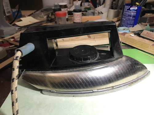

Обычный утюг с терморегулятором.
Есть еще профессиональный. На подошве того я плавил припой.

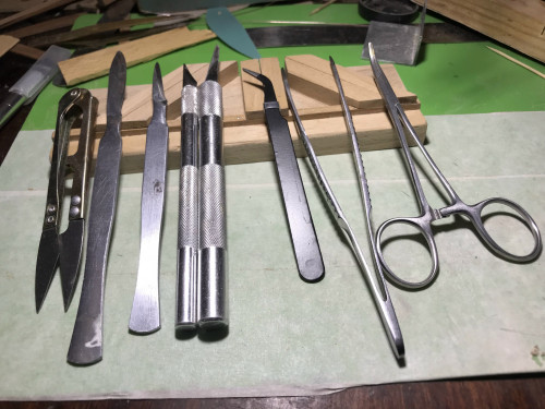

Всяко разно.
Модельные ножи (их у меня штук 10. Чтобы не менять лезвия, разные лезвия установлены в свои рукоятки), пинцеты, скальпели, хирургические зажимы, ножницы (очень удобные).

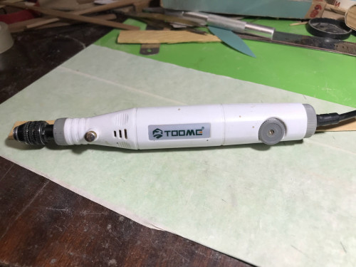

Добавлено: 19 фев 2022, 17:54
Мини сверлилка.
Именно этой фирмы мне понравилась - более мощный двигатель. Напряжение питания у неё 18 вольт, против 12 у других. Годится для сверления, подшлифовки, полировки. Мне нравится.

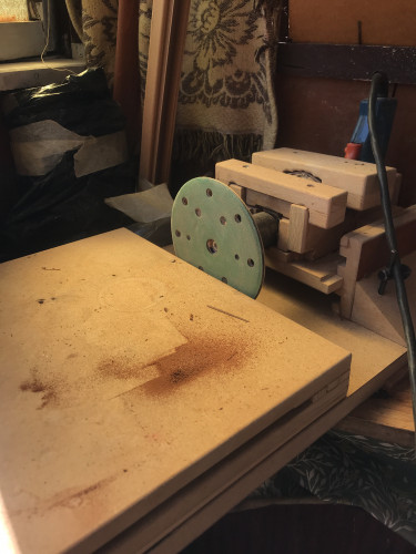

Дисковый шлифовальный.
Сделан из старой советской дрели. Удобно создавать базовую поверхность деревяхи для дальнейшего раскроя куска на планки. Его можно трансформировать в токарный по дереву, но из-за сложности трансформации используется как токарный редко.
