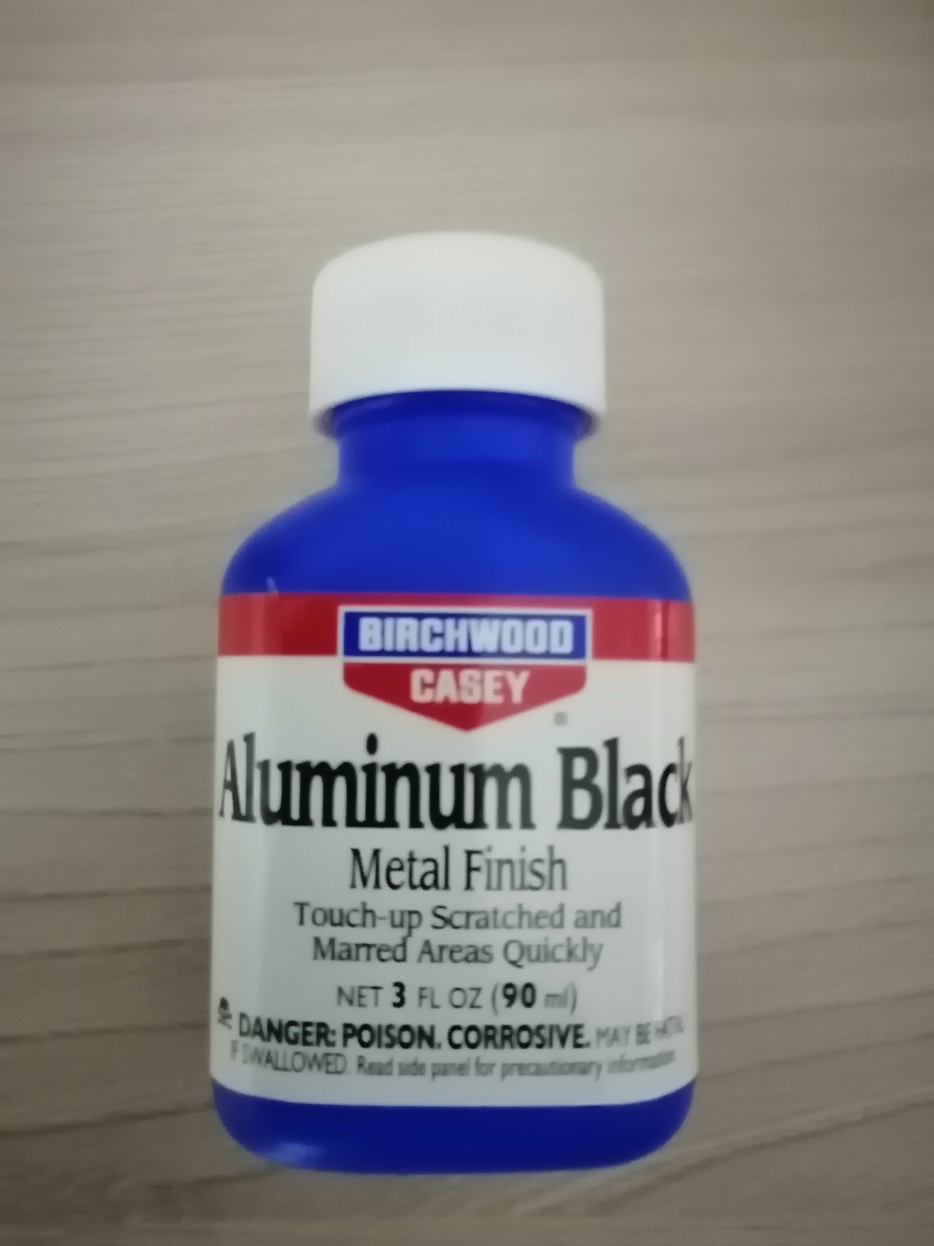

Всем здравия. кто нибудь пользовался таким средством?

Μιχαήλ Γ.Σ.(InTempo) писал(а): 16 мар 2022, 23:25 Это насадка для сварки прутком, зачем она Вам? Есть более прецизионный инструмент, как аппликатор, например... Ну, это мое мнение 🙂
для чего эта насадка я очень хорошо знаю. для пайки гомогенного покрытия шнуром, для пайки прутком используют другую насадку с чуть-чуть другим носиком, коллега, кто не сталкивался тот разницы не заметит ;) ........ аппликатор нужно покупать, фен есть хороший с регулировкой потока и температуры воздуха

Производители данных насадок рекомендуем использовать лишь для той задачи что я озвучил. Для каких ещё задач как вы написали она используется? Просто очень интересно.
Насадка такая есть. И лишь поэтому я
спрашивал. Для сушки, для нагрева, для приклеивания, для изгибания.
Меня больше интересует средство для воронения, производитель один, а цена совершенно разная. Кто пользовался есть такие?

Plumbum писал(а): 17 мар 2022, 00:21 Меня больше интересует средство для воронения, производитель один, а цена совершенно разная. Кто пользовался есть такие?
Цена и средства разные потому, что каждое из этих средств для разных металлов. Цена вполне приемлемая, если сравнивать с импортными материалами.
Сам пользуюсь "Birchwood Casey".

Plumbum писал(а): 16 мар 2022, 23:25 Всем здравия. кто нибудь пользовался таким средством?
Таким вряд ли кто пользовался, по крайней мере, я не встречал. Думаю Вам придётся пробовать, если остановите свой выбор на этом средстве.
Если чернить пушки из набора, лучше эта... А производитель думаю не важен.

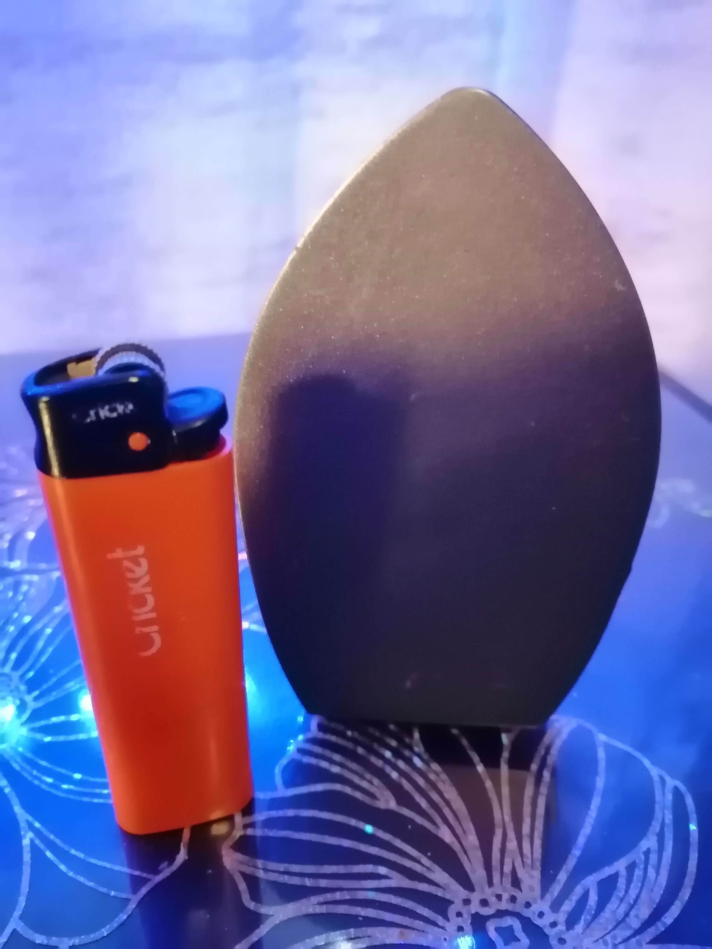

Евгений Геннадьевич, подскажите, пожалуйста, а какая мощность у вашего утюжка? Я так понял регулировки у него нет, просто включил или выключил.

Сообщение AZET » 27 мар 2022, 17:03
Μιχαήλ Γ.Σ.(InTempo) писал(а): 27 мар 2022, 16:17
AZET писал(а): 27 мар 2022, 15:35 ... Мини утюжок в разы удобнее и дешевле...
Вы задали очень интересный вопрос, как то, ни когда не задумывался о его температуре и мощности.
Да, регулировки у него нет, даже нет выключателя, по опыту его использования, понял что она ему не нужна. Это Китайская штука, ни на коробке, ни самом изделии, маркировок нет. Взял, померил пирометром, показывает что нагревается он до 160 градусов. Думаю для наших задач такой температуры вполне хватает. До этого у меня был ещё Советский, дорожный, тяжёлый и в два раза больше, но помер своей смертью, купил этот.

Сообщение Shuriksun » 28 мар 2022, 00:48
AZET писал(а): 27 мар 2022, 17:03
У меня точно такой же.
Планки чистовой обшивки приваривает замечательно, им же и стапель Штандарта разбирал.
По моему, вполне удобный и не дорогой инструмент.
Псевдо "тефлон" уже слезать начал, но для наших целей это не важно.
