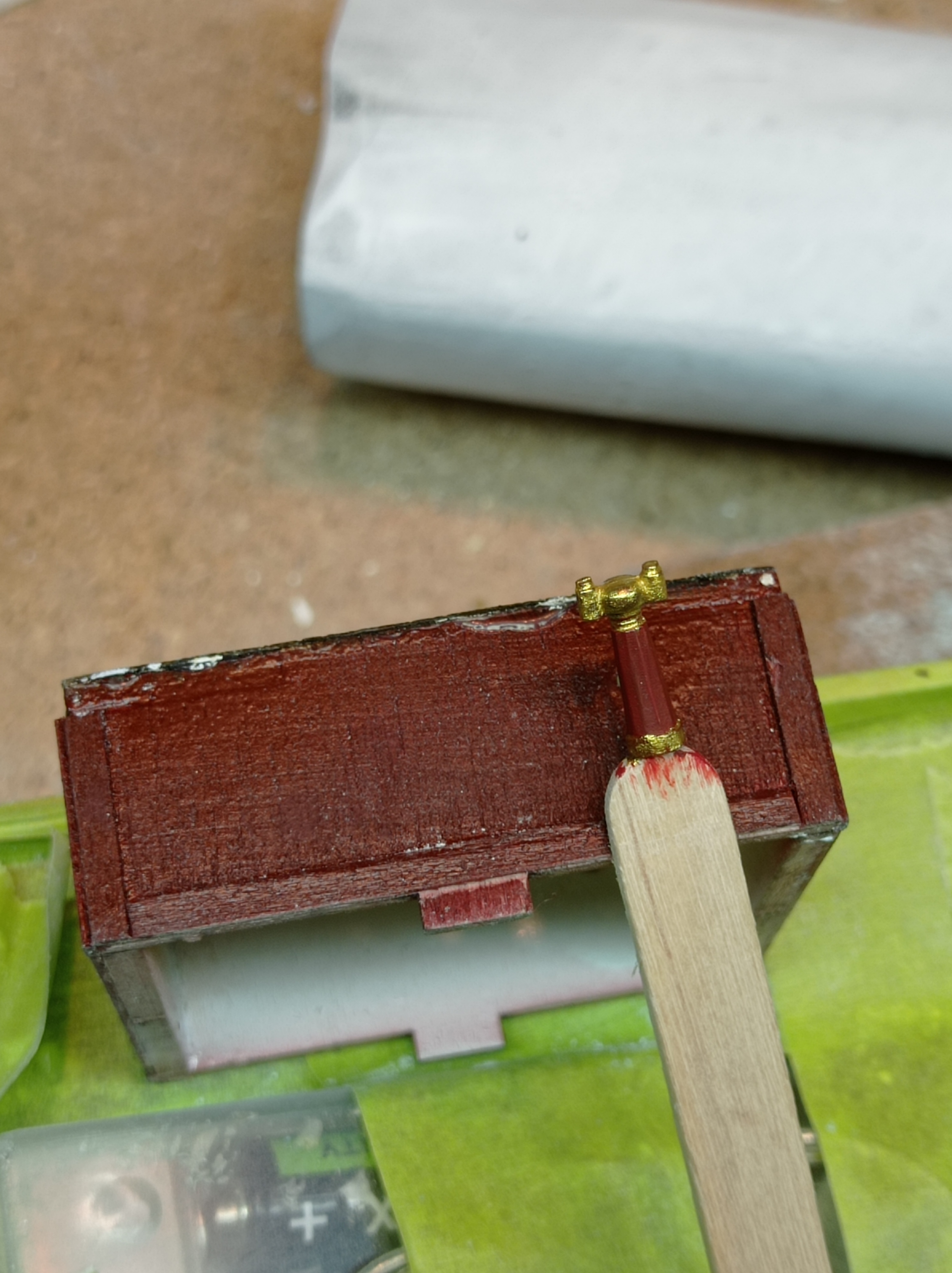

Re: Краска

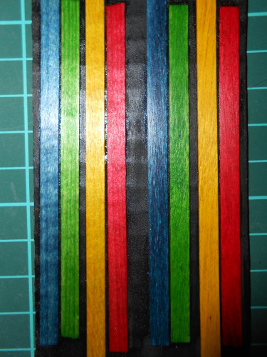

Сообщение AZET » 02 апр 2022, 17:35

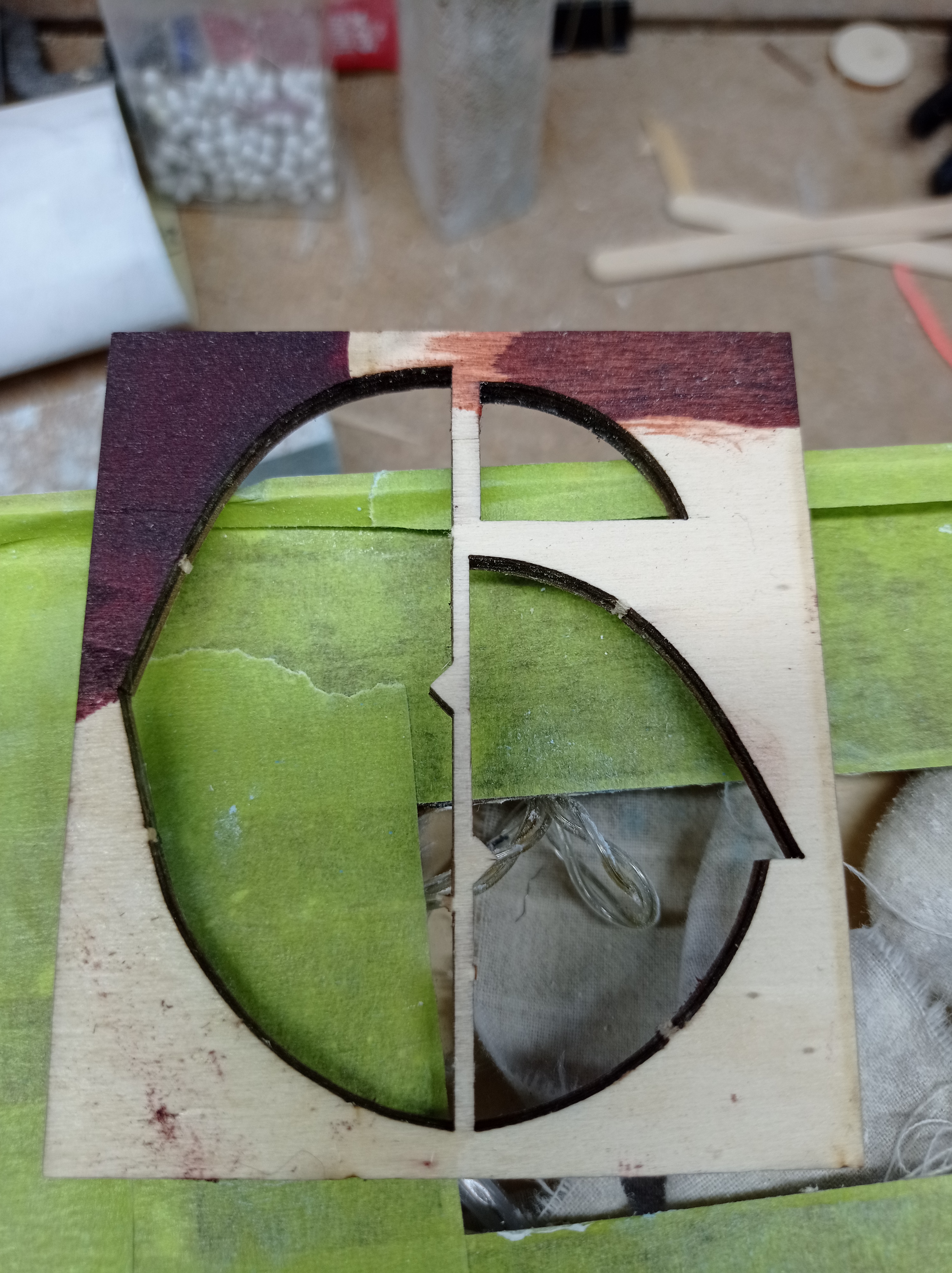

Что бы не путать окраску и протравку дерева. выделил в отдельный пост.

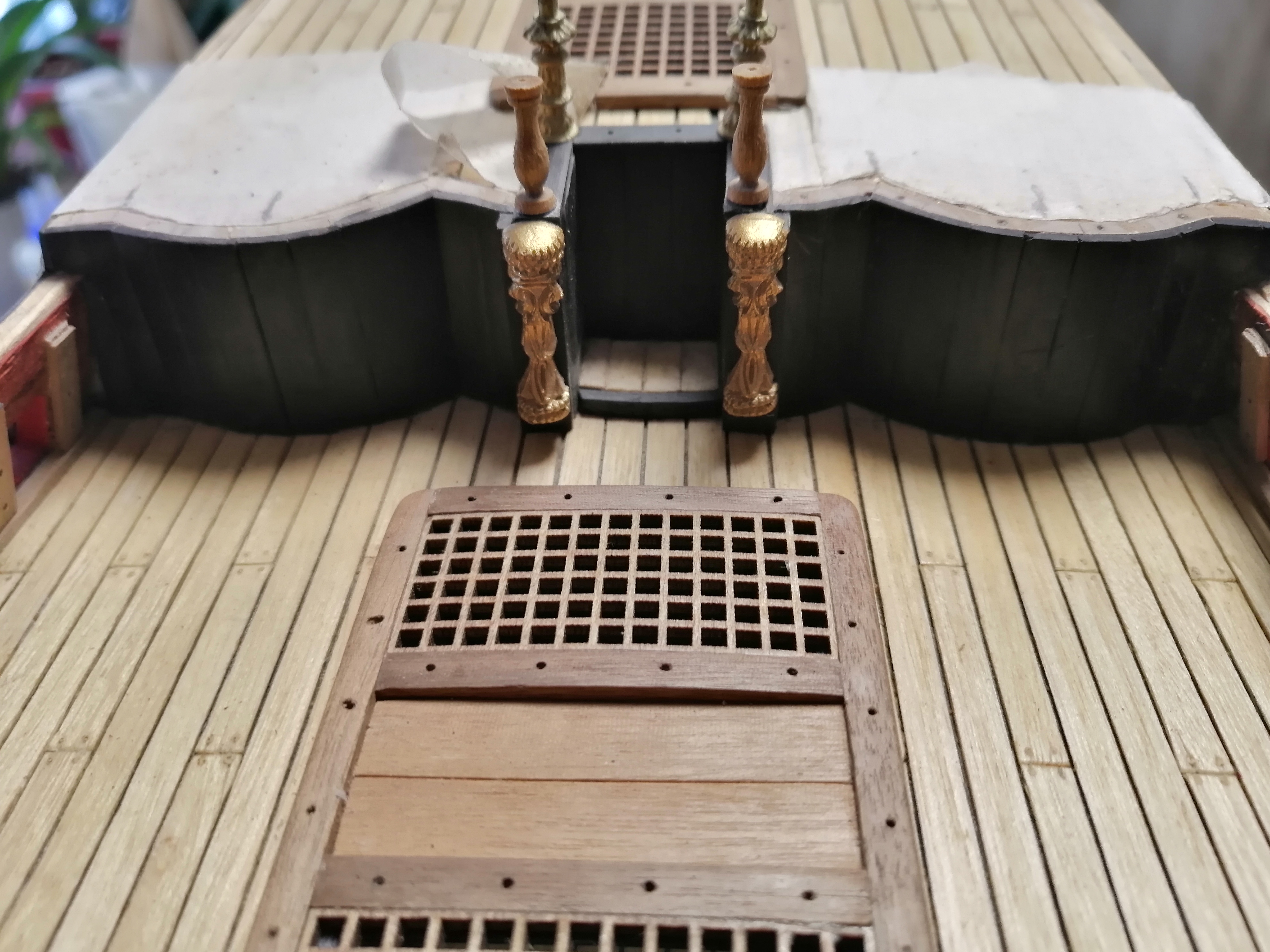

я уже выкладывал это фото.
Мне не нравится краска на дереве, поэтому предпочитаю протравливать. Здесь обычная краска для яиц, покрытие масло. Протравливается практически на сквозь. планки граб 0.5 х 5мм.
Так же можно использовать тушь, и штемпельную цветную краску. При таком способе и цвет, и текстура сохраняются полностью, покрывать можно как лаком, маслом, так и воском. Если возможности достать профессиональный воск нет, можно самому развести обычный.
Так же на верфи, есть протравленный насквозь граб и липа.

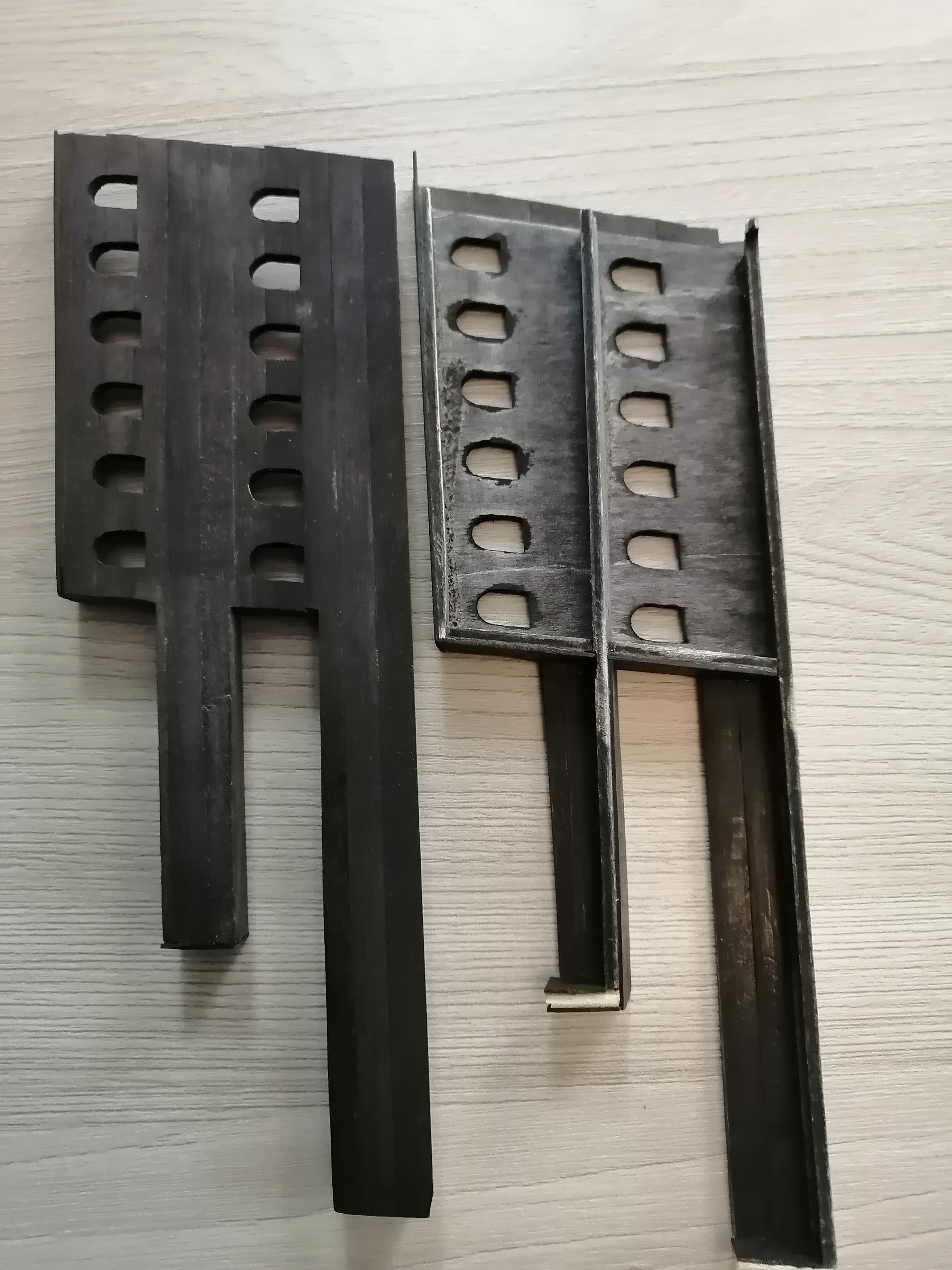

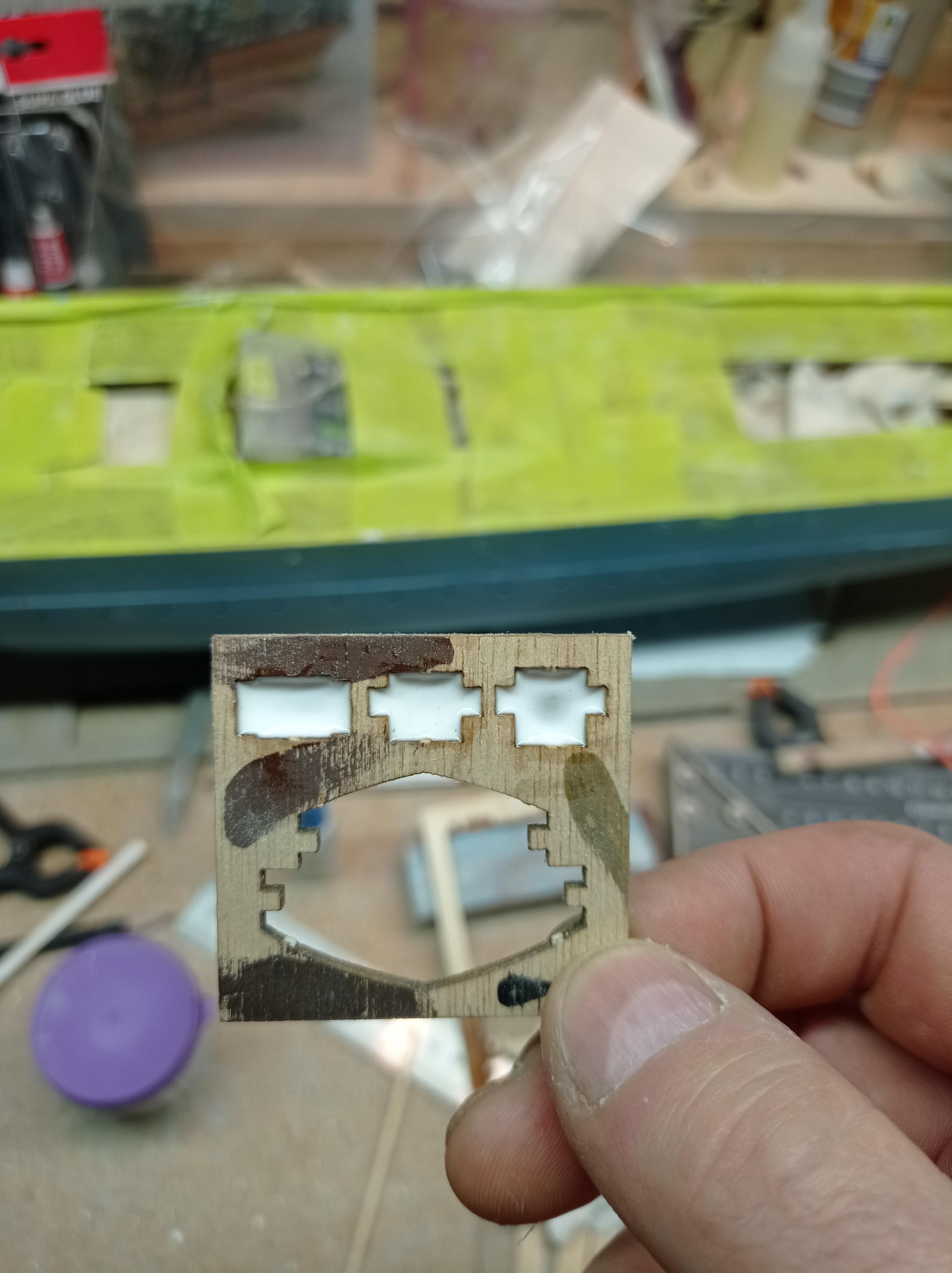

По поводу краски не соглашусь, что без грунтовки будет выглядеть неряшливо:
Если надо сохранить структуру дерева, то грунтовка может даже помешать, так как часто (смотреть надо характеристику грунтовки) имеет выравнивающие свойства и структура дерева теряется.
Для фанеры, точнее ее торца, это конечно не приемлемо, а вот для палубных надстроек или бортов, тут вопрос, какого эффекта надо добиться.
У тех же шлюпок, борта должны быть именно деревянные и доски идеально гладкими не должны быть, а вот гладкие элементы надстройки да, может ещё и шпаклевать придется...
Кстати, мне очень нравится работать художественным акрилом по дереву.
Редан - грунтовал, но не шпаклевал.
Придётся шпаклевать и грунтовать по новой...
И грунтовал и шпаклевал
Здесь не грунтовал

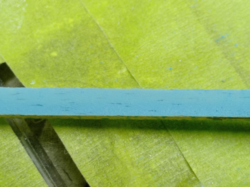

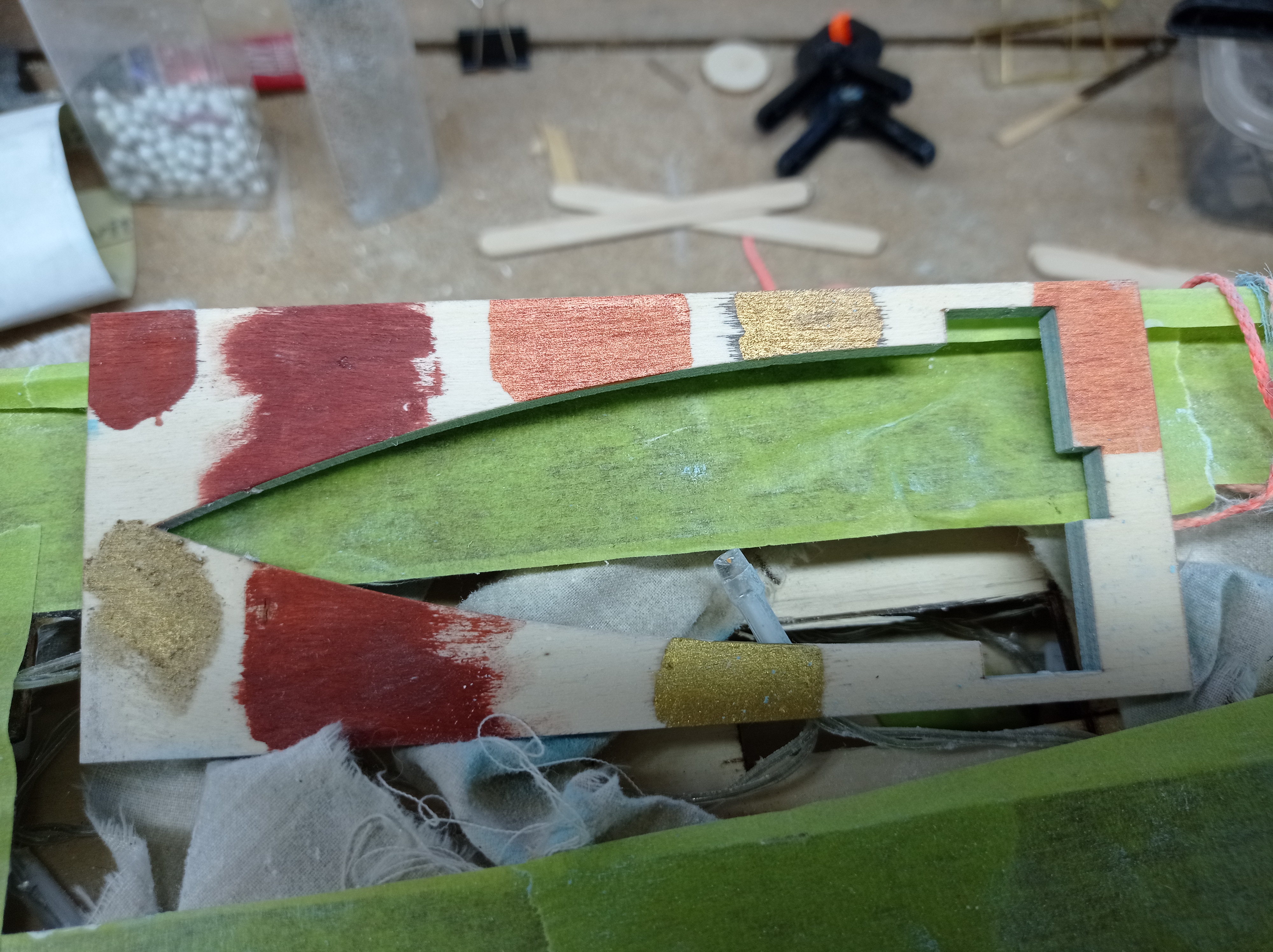

А вот, пробники разных акриловых красок без грунта (как художественных, так и модельных)

Вы травите планки до установки, или после?
Если после, как протрава взаимодействует с ПВА?
Я покрывал палубу спиртовой морилкой и места, где были пятка ПВА, даже после шкурения, слегка выделялись по цвету.
Но морилка да, она всасывалась в липу очень глубоко (я думаю, это ещё от влажности древесины зависит - Штандарт ждал меня давно и все деревянные детали явно пересушены)

Конечно же Вы, не много, невнимательно читаете, грунтуем для окраски в глухую. на больших площадях окраска с сохранением текстуры, та ещё маета с суетой(это мы про окраску корпуса), пятна и непрокрасы обеспечены, так как текстура древесины, тем паче планок, не однородна, краску впитывает по разному. Начнёте подмазывать, будет ещё хуже.
Конечно красить фанеру без грунтовки можно, но выпячивается наружу явная "фанерность" детали, на мой взгляд, это не хорошо, а там кому, как нравиться.

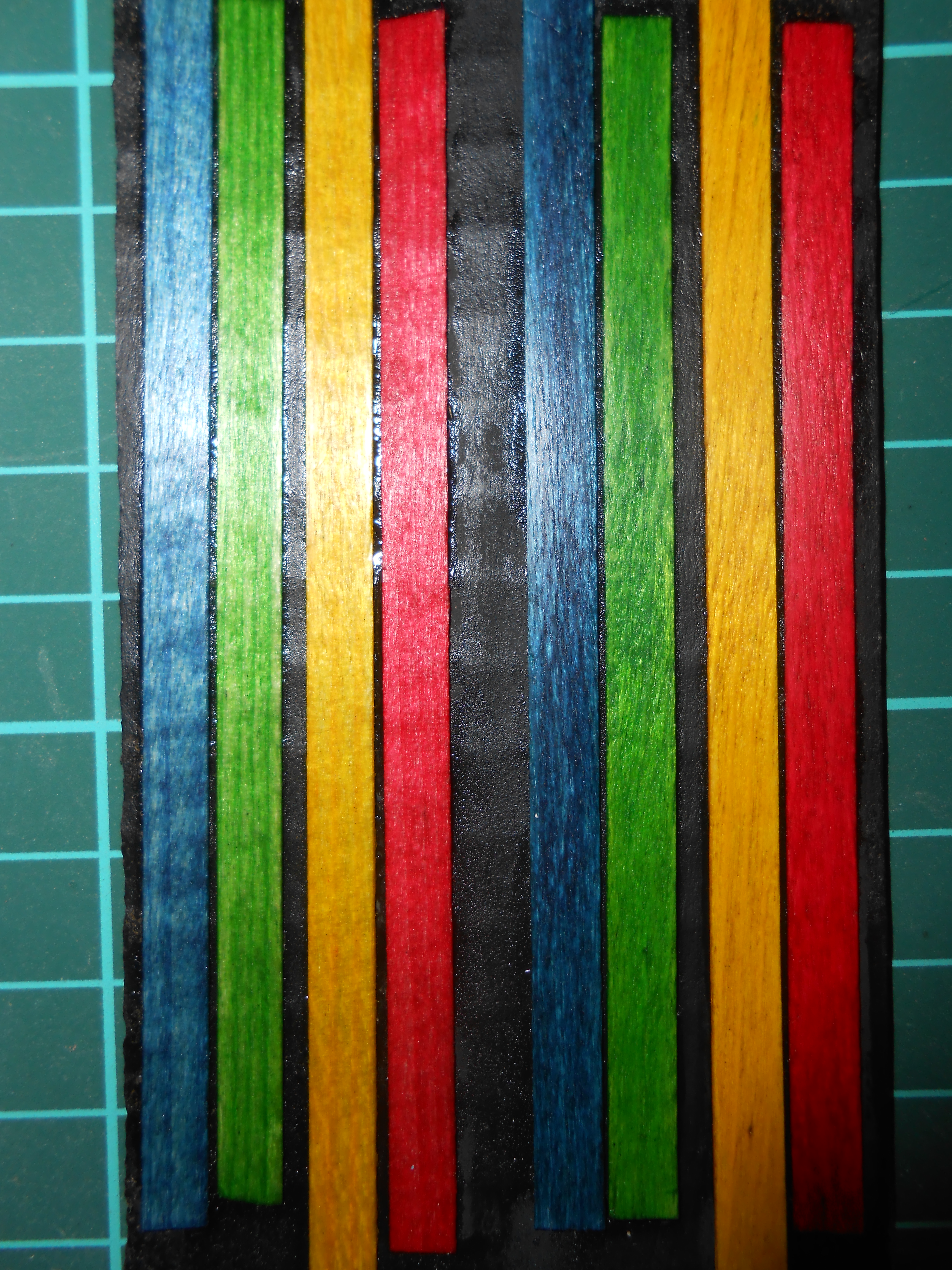

На фото кормовые галереи Соверена. Понятно они из фанеры, снаружи оклеена 0.5мм. планками черного(насквозь протравленного) граба, когда будет покрыта маслом, будет глубокий, черный, шелковистый цвет.
Изнутри детали покрашены чёрной тушью, думаю хорошо видна "фанерность детали" и клей. Но есть ещё альтернатива, можно эту фанеру оклеить планками 0.4 - 0.6мм., получаем имитацию доски. Тоже применимо к палубам и пр. можно красить, можно покрывать маслом, лаком, воском.
На втором фото палуба граб белый и граб чёрный, один слой масла.
В одном из Ваших постов под фото, "Редан" - правильно рамин. http://wood-book.com/ru_wood/ramin.php

Shuriksun писал(а): ↑04 апр 2022, 04:58
AZET писал(а): ↑02 апр 2022, 17:35 ...предпочитаю протравливать. Здесь обычная краска для яиц, покрытие масло. Протравливается практически на сквозь. планки граб 0.5 х 5мм.
Эта выкраска делалась для готовых деталей. Так как деталь, планка "купается" в ванночке. Технология такая же как для покраски яиц. Краска разводится в горячей воде, добавляется уксус, только я делал более высокую концентрацию. Этот краситель ещё можно разводить в аммиаке, эффект будет лучше, но это не всем подходит, чистый яд. После установки протравка не возможна, Вы изгваздаете всё вокруг, она жидкая, как вода.
Клеится прекрасно.
Конечно, желательно не допускать попадания клея на чистовую. Желательно на палубу использовать планки без морилки, сразу нужного цвета - клён, груша, граб, или тик(но это из запредельного). Морить детали лучше до установки, а торцы прокрашивать непосредственно перед установкой.
Глубина проникновения жижи внутрь древесины, на прямую зависит от состава этой жижки. Чем лучше высушено дерево, тем меньше влаги в него проникает, у "мертвой" древесины, вообще проникновение минимальное.
Из опыта. На Соверене бархоуты чёрные, сильно не хотелось покупать чёрный граб, а протравить липу, или берёзу, так как к завершению модели их приходится подкрашивать, что не всегда и не везде удобно. Вообщем так толком ничего не получилось, плюнул, заказал нужный набор.

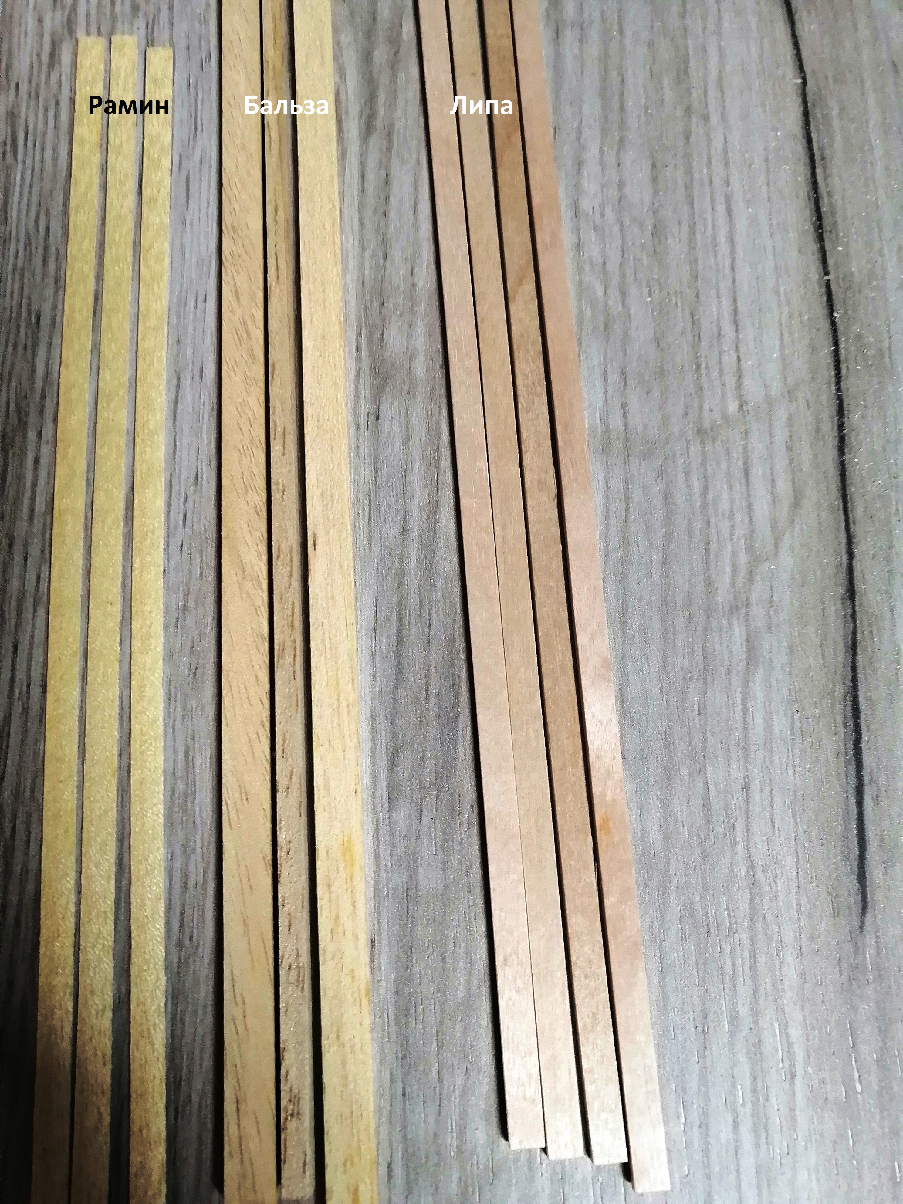

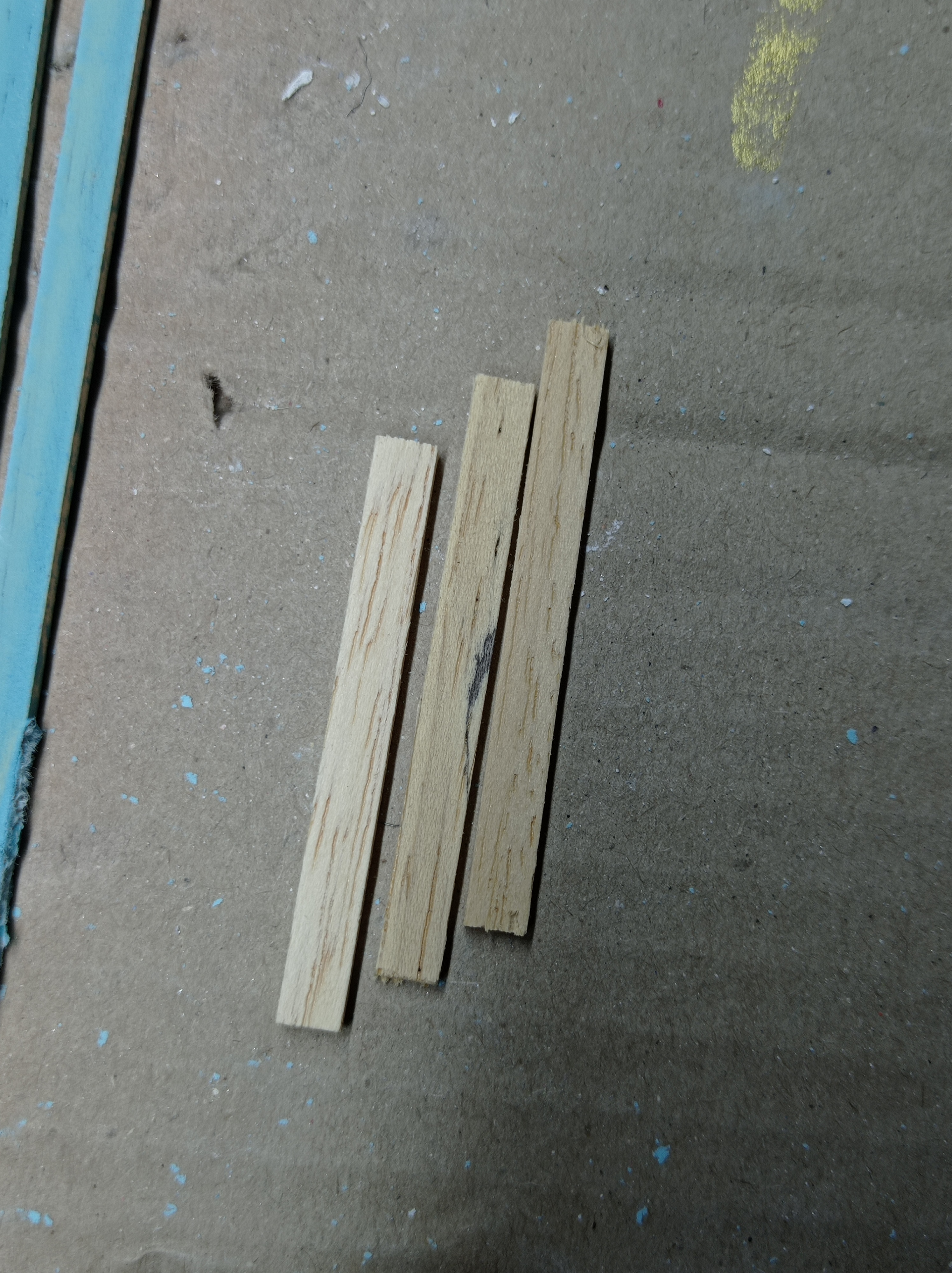

А можно поподробнее процесс протравки описать?
Вы написали, что планки варятся в краске, а как потом сушить, чтобы планки не повело?
Сырую древесину легко ведёт при высыхании...

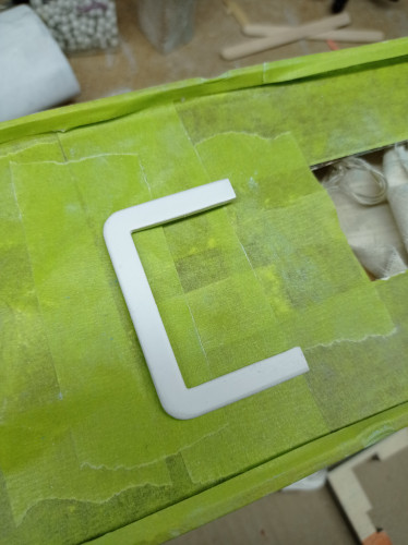

А фото не крашенных реечек я прикладываю. Как я понял, Рамин более плотный, а эти - лёгкие и обрабатываются легко.
Красители - тут больше проблем в подборе цветов. Зачем нам например горчичный, серый или розовый. Нам нужны чистые цвета. Если Вы решили пользоваться этим способом, Вам придётся сначала проверять цвет.
Ни в коем случае не писал, что варить :shock:, писал - ...Так как деталь, планка "купается" в ванночке. Технология такая же как для покраски яиц. Краска разводится в горячей воде, добавляется уксус, только я делал более высокую концентрацию... Я не понимаю, куда подробней?, если не понятно, задайте вопрос, что конкретно. На упаковке краски, обычно написано - залейте кипятком, добавьте уксус. Всё тоже самое, только в более высокой концентрации.
Если планка тонкая, то не важно поведёт, или нет, будите приклеивать, вытянется как надо. С планками 1.5-2.0 и более миллиметров, проблем тоже нет, легкий "вертолёт", или чуть уведёт, не страшно. Если повело сильно, это косослой, за чем его ставить? Выгнуло серпом, отложите, может Вам именно такой изгиб и понадобиться. Многие варят планки в кипятке, для того, чтобы гнуть.
Нет Рамин не плотный, "дырявый", легко колется, такой на очень искривлённые поверхности лучше не ставить, хотя после вымачивания становится более пластичным пока не высохнет. Под краской не было особо видно, но это бальза.

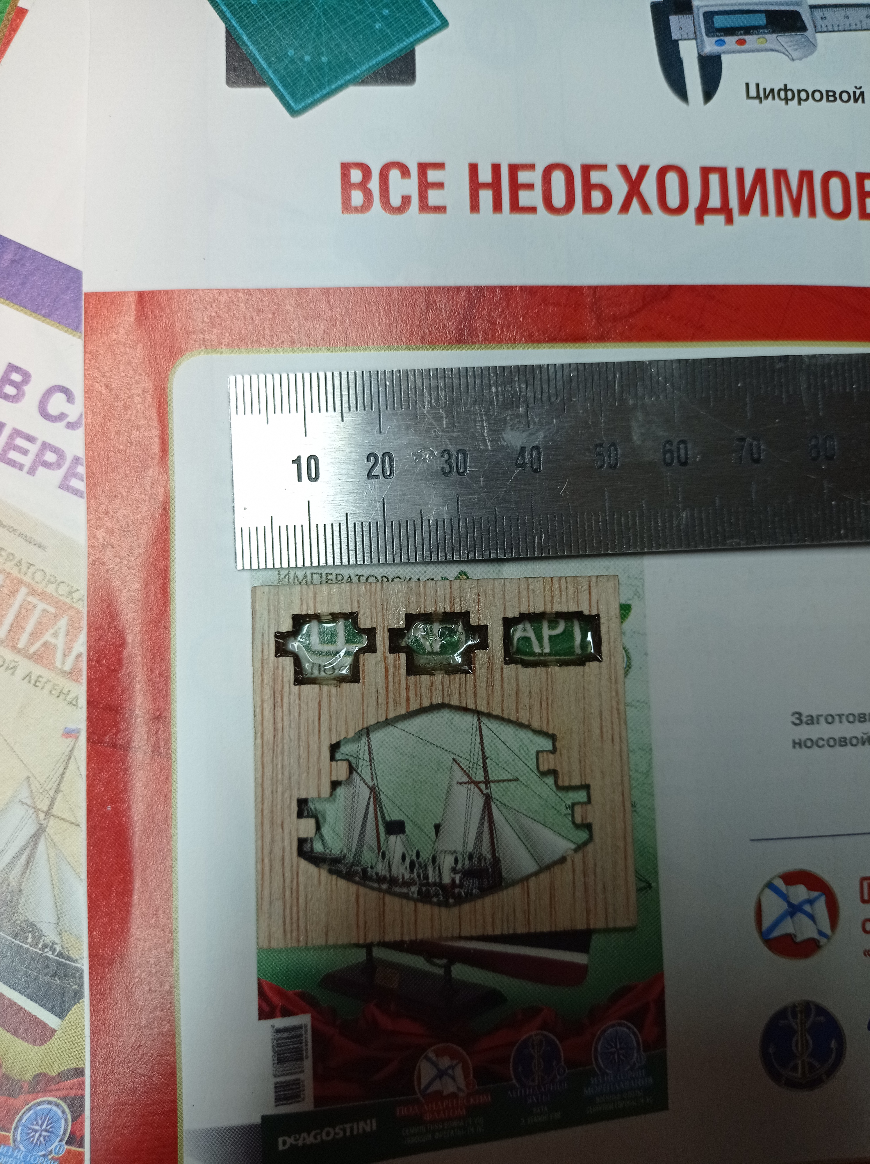

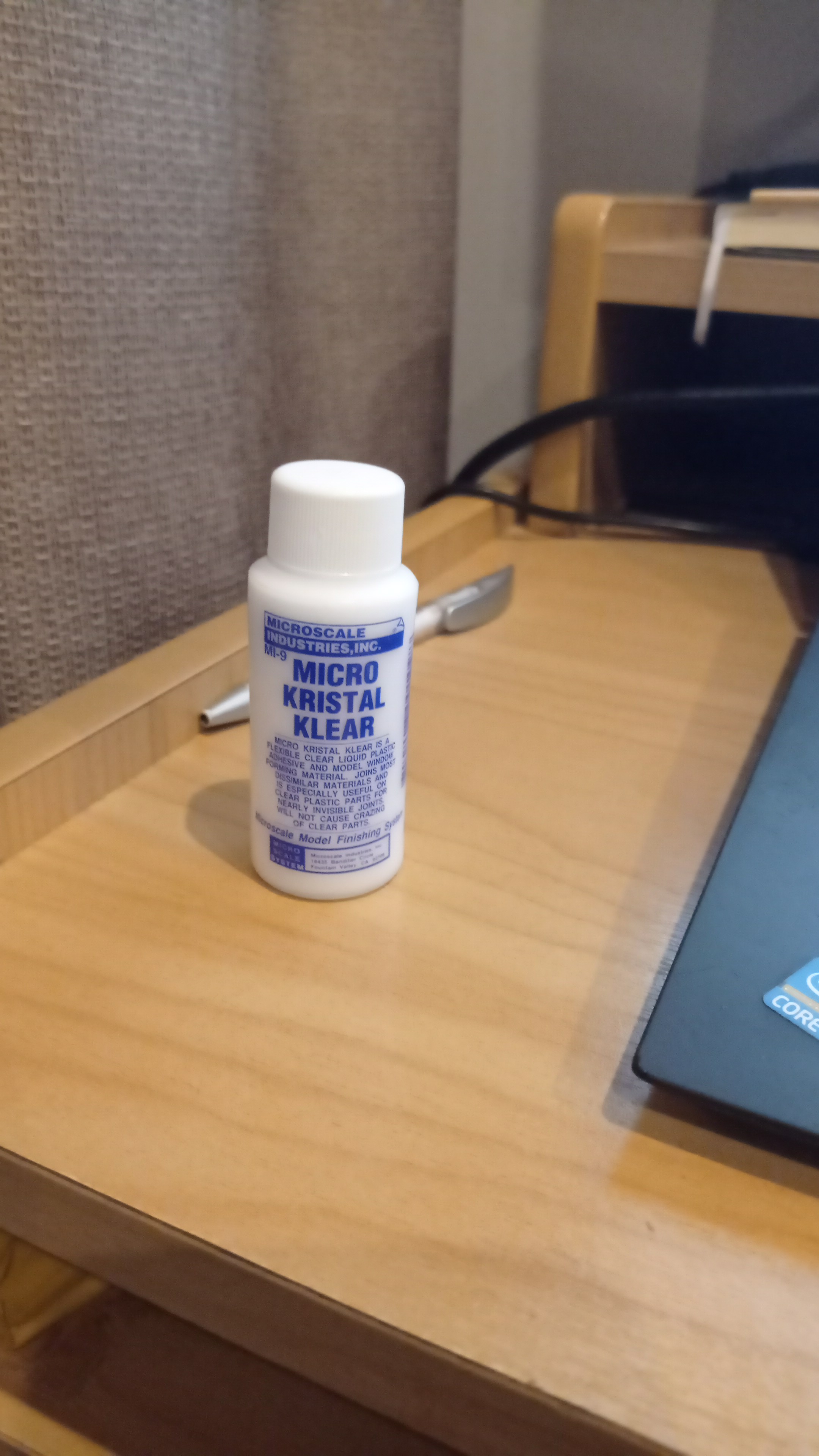

Решил поделиться информацией здесь: это не краска, но всё-таки относится к лакокрасочным материалам и, если на Сантисиму понадобится стеклить что-то, то может быть полезным.
micro crystal clear.
О нем мыли хорошие отзывы в интернете.
Привожу результаты эксперимента:
Сразу после нанесения
После высыхания
Резюме: маленькие дырочки до 5мм затягивает легко и без проблем (фото не выложил, так как отверстия были не ровными и на фото был плохо виден конечный результат)
Из трёх тестовых отверстий без проблем получилось "застеклить" одно, две остальные порвались в процессе полимеризации. Я их восстановил, но на конечном качестве это сказалось.
Почему пленка лопнула - буду ещё разбираться. Вполне возможно много или мало "стекла" использовал.
Та, что получилась без повреждений, нареканий не вызывает. По информации из инета, "стекла" можно делать цветными, добавляя пищевой краситель на водной основе.

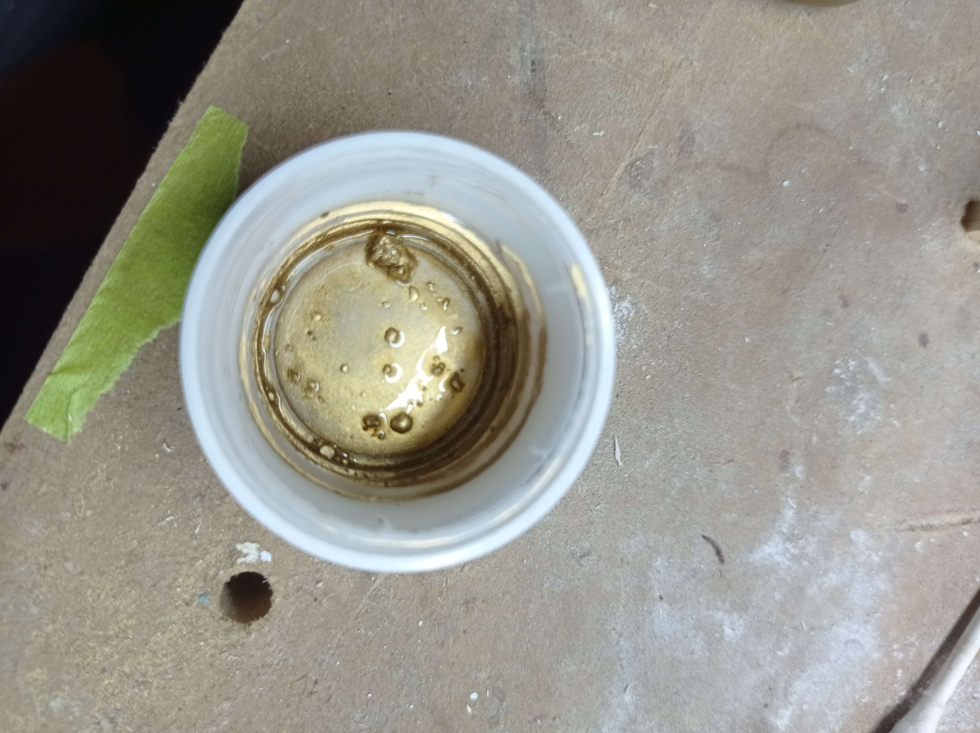

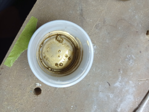

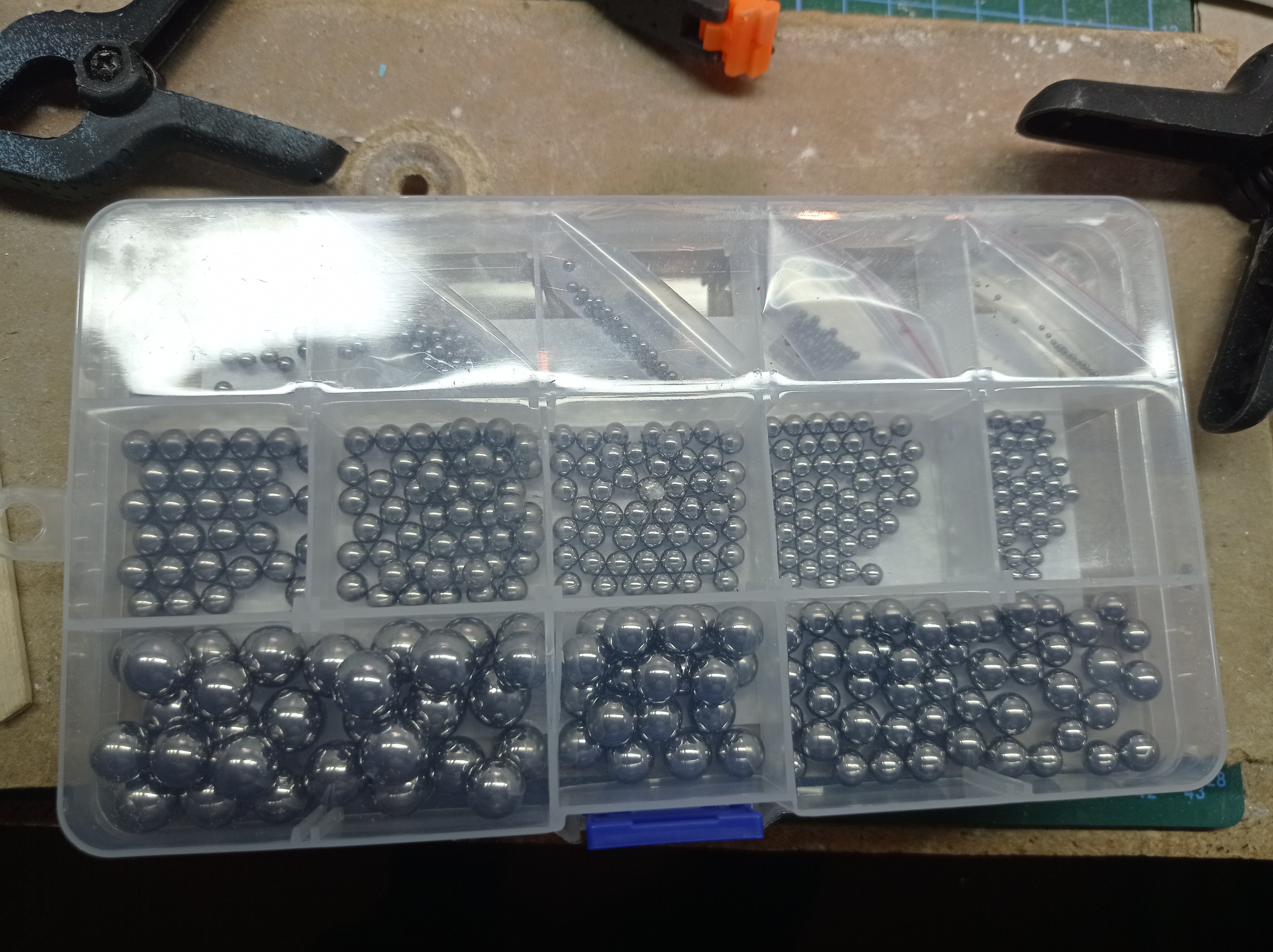

Ещё, всякие там золотые, бронзовые и прочие медные краски очень быстро оседают и тот же liquid gold от Valejo приходилось трясти минут по пять, если не больше, чтобы пигмент размешать.
Вот такое безобразие творится с liquid gold от Valejo, пока не размешать нормально...
Пришлось разориться на стальные шарики и в каждую баночку положить по шарику.
Теперь краска перемешивается намного быстрее.

Если пользуетесь матовыми лаками, то рекомендую тоже шарики закинуть. В основе матового лака глянцевый и матирующая добавка, которая оседает на дно очень быстро, поэтому очень часто и долго нужно трясти баночку. Некоторые мастера рекомендуют разбалтывать матовый лак не менее 15минут.

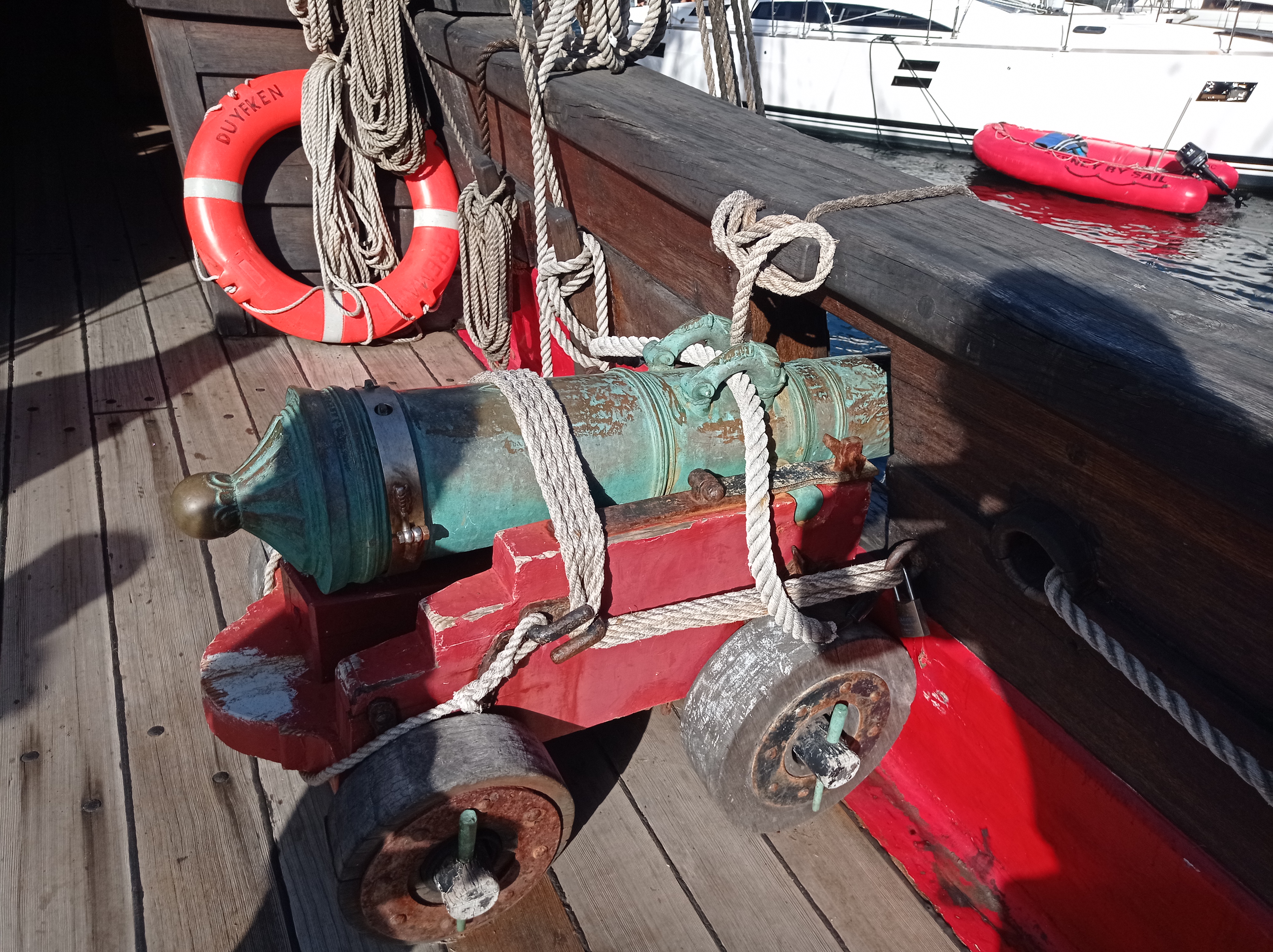

По поводу того, какой должна быть краска, матовой или глянцевой:
Если учесть что красили масляными красками, а это по сути, олифа + краситель, то глянец менялся в процессе эксплуатации.
В качестве примера привожу реплику барка 15 века «Дёйфкен» (https://ru.m.wikipedia.org/wiki/%D0%94% ... %BE%D0%B4))
Недавно покрашенный элемент борта блестит на солнце
А вот лафет пушки на том же корабле уже матовый

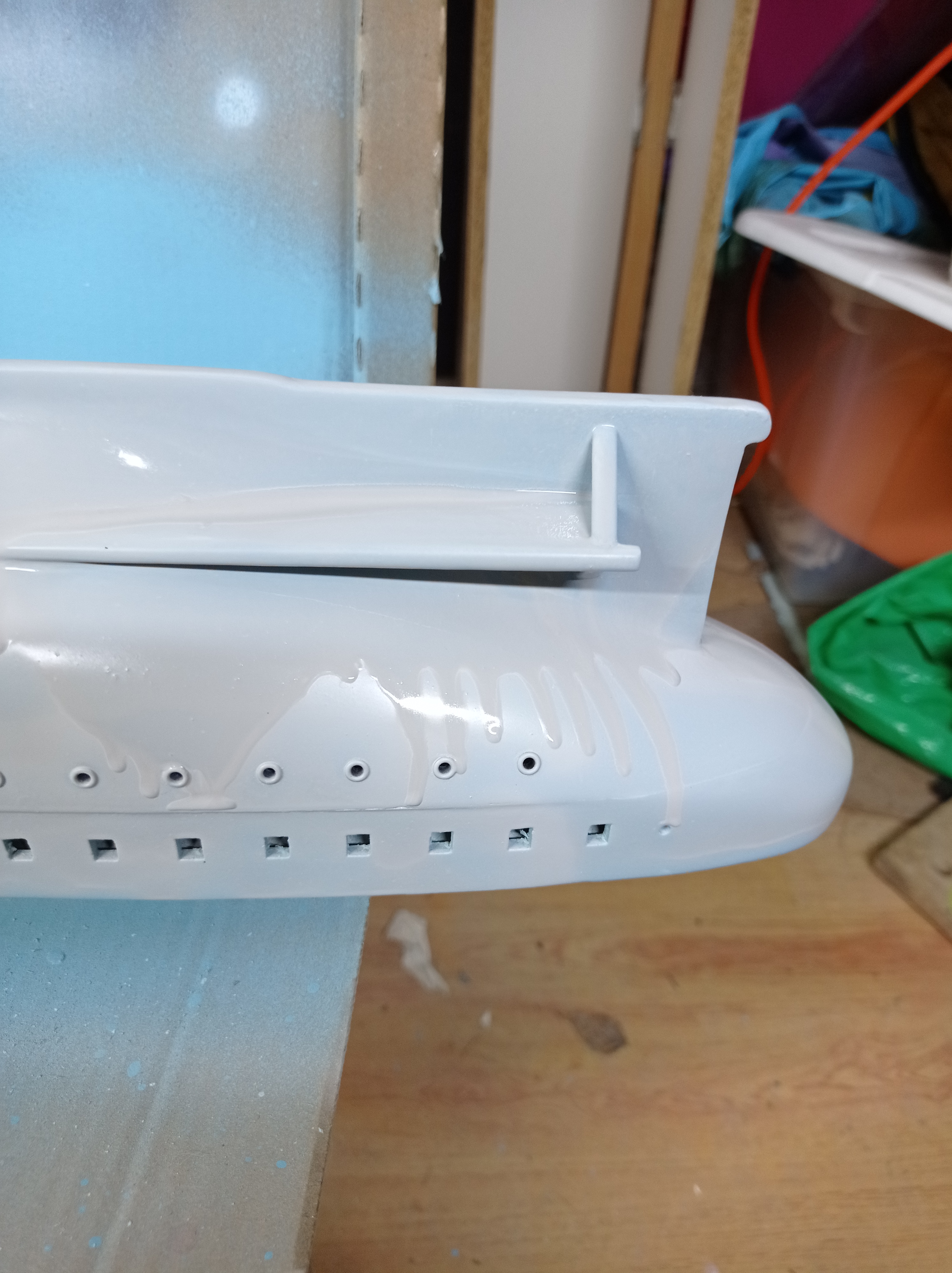

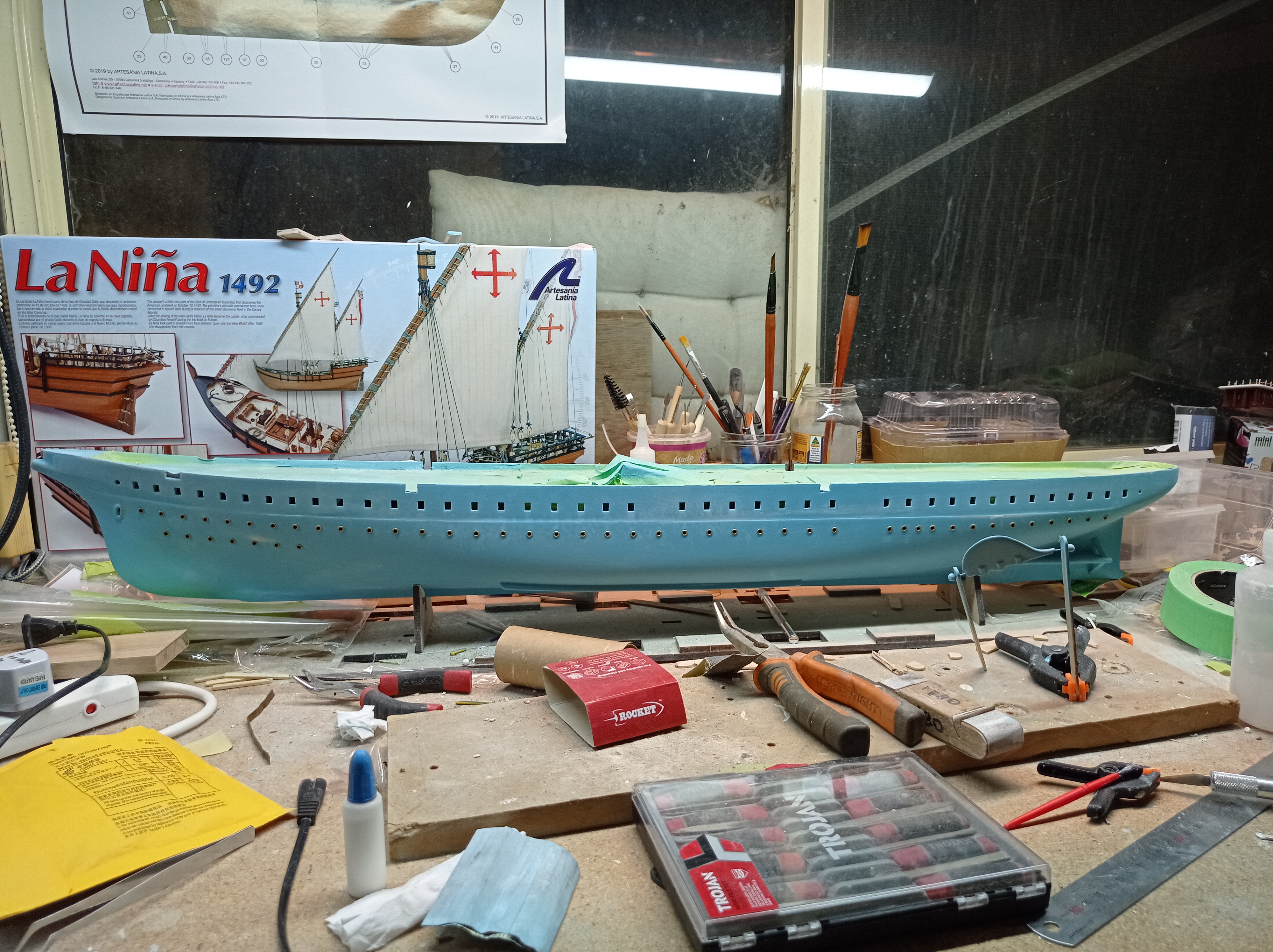

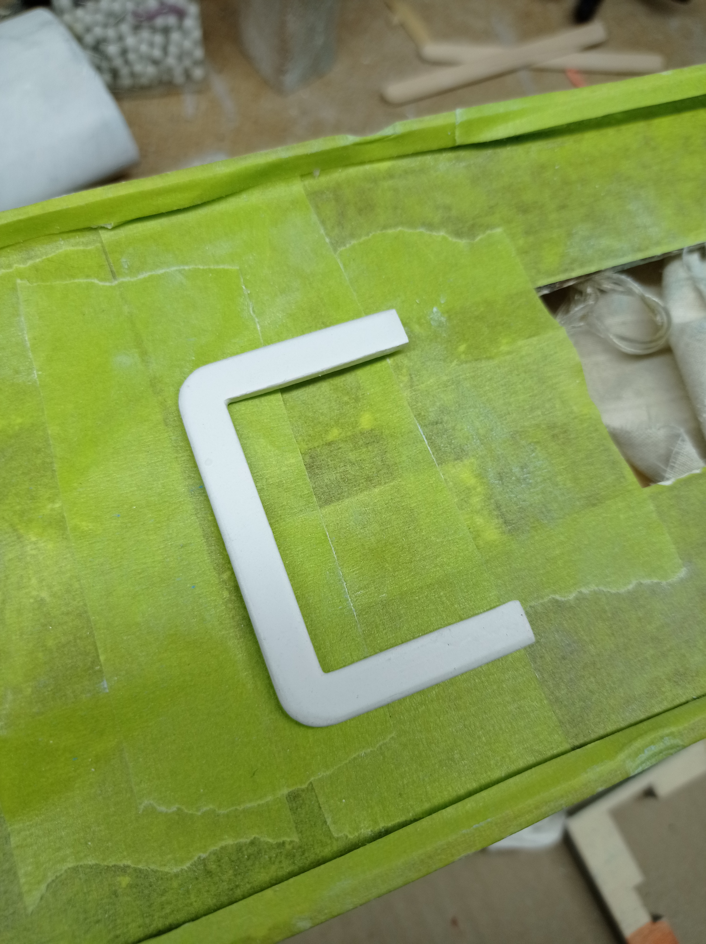

Хочу поделиться не удачным опытом использования грунтовки от Vallejo.
Пользовался я аэрографом, по не опытности, остались подтёки.
Начал их шкурить и тут выяснилось, что грунтовка нормально не шкурится, при этом, адгезия к основе хуже, чем связь внутри краски. Как результат, краска отдирается от основы, оставляя рваные края.
В общем, грунтовку Vallejo к использованию не рекомендую.
Re: Краска
Сообщение AZET » 22 май 2022, 12:06
Shuriksun писал(а): ↑22 май 2022, 03:15 Хочу поделиться не удачным опытом использования грунтовки от Vallejo.

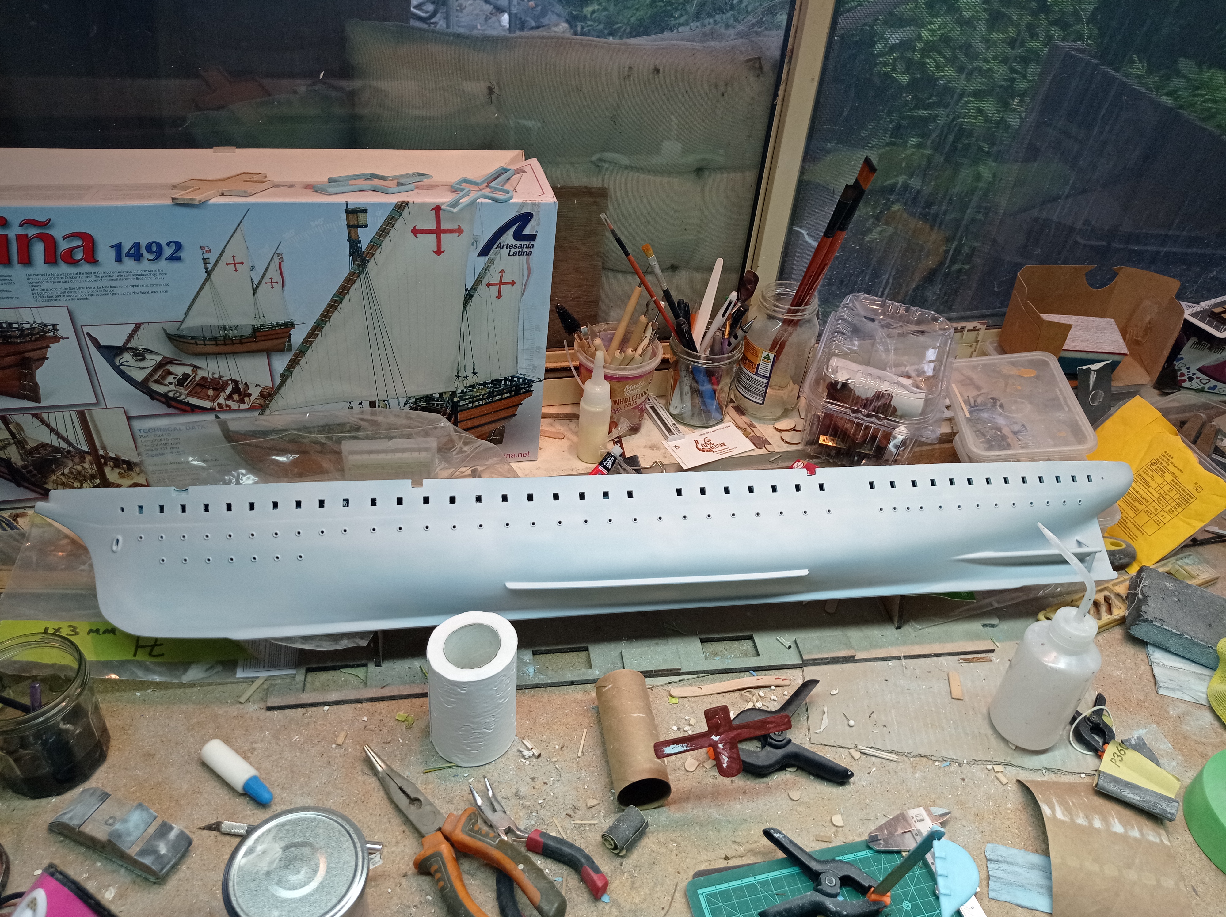

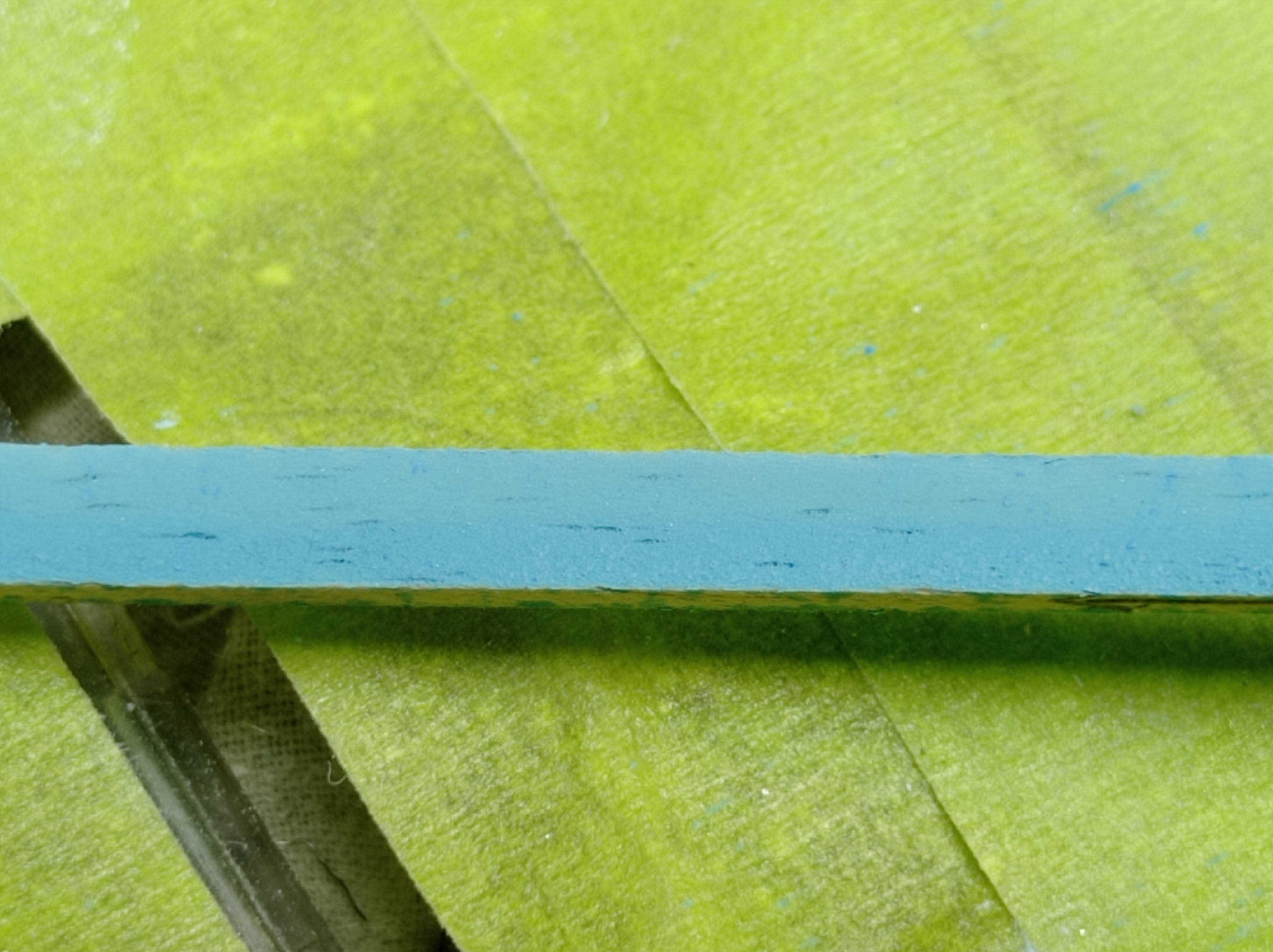

Я покрыл весь корабль акриловой грунтовкой из баллончика. Судя по запаху, она была на основе какого-то растворителя, не на воде. Легла грунтовка хорошо, залила все мелкие впадины (крупные шпаклевал), но грунтовка синего цвета, и я решил задуть поверх серой, чтобы кремовый и красный легли легче (чёрному всё равно - он всё покроет :D )
Загрунтованный корпус
подтёки после не удачной грунтовкой Vallejo
Сейчас я использовал грунтовку для стен (Какая-то специальная, которая яко бы цепляется даже к стеклу), разведённую денатуратом. Легла очень хорошо, шкурится хорошо, подтёков я не допустил, но шкурится она ровно.
Корпус, загрунтованный грунтовкой для стен
Проблема с Vallejo в том, что подтёки не шкурились, даже после четырёх дней "сушки". С баллончиковой грунтовкой такой проблемы не было. Грунтовка сошкуривалась, структура под подтёком была пузыристая, приходилось сошкуривать до основания, но при этом, прочность этой грунтовки была ниже прочности окружающего материала (дерева), а тут, подтёк просто не шкурился. Он, после того, как его тёрли шкуркой, просто отрывался, при этом, оставлял рваные края. В принципе, я это наблюдал на недосохшей краске для стен, но после, как я уже говорил, четырёх дней высушивания, даже обычный слой (без подтёка) иногда так себя вёл.
Ну, перед покраской, корпус был засшкрен и обезжирен спиртом (денатуратом).
К сожалению, фотографий задиров нет.

Да, согласен, краски были на разных основах, аэрозоль, хоть и был (и есть) акриловый, но явно на другой основе - вонь от него конкретная, но и валехо водным назвать можно весьма условно - запах растворителя там присутвтует.
На дерево, вполне возможно, валехо ляжет нормально, проблема была именно сочетания баллончик/аэрограф.
Не доволен я был другим - краска не шкурилась. Если баллончиковый и "потолочный" праймер (грунтовка) шкурились на ура, не оставляя перепадов, то при шкурении валехо оставался перепад.
А по поводу "замыливания", то мне оно нужно и было - корпус Штандарта был металлический и все перепады должны были быть гладкими. Шпаклёвкой я не смог добиться идеальной гладкости, а баллончиковая грунтовка как раз позволила избавиться от мелких изъянов. В принципе это не совсем грунтовка - это грунтовка/шпаклёвка - она имеет определённую толщину, хитрую химию (краска сначала ложится не очень ровно, но потом как-бы растекается, заполняя мелкие царапины и оставляя довольно ровную поверхность) и очень хорошо шкурится.
На баллончике написано putty - это подкрашенная шпаклёвка, которую, в принципе, не обязательно красить.
Как пример putty - это шпаклёвка в тон дерева для заделывания мелких дефектов деревянных изделий, которые идут под лак. (Например пол тут гвоздями прибивают, причём гвозди утапливают пробойником, а потом дырки затирают этим putty, после чего пол шкурят и покрывают лаком)
А потдёк произошёл из-за того, что я слишком близко аэрограф поднёс (надо было корпус перевернуть после просушки) и с другой стороны "дунуть", но я поленился :)
А в другом месте, я аэрографом водил вперёд-назад, вот в месте остановки аэрографа тоже слегка натекло. Я же писал - опыта использования аэрографа у меня совсем мало.

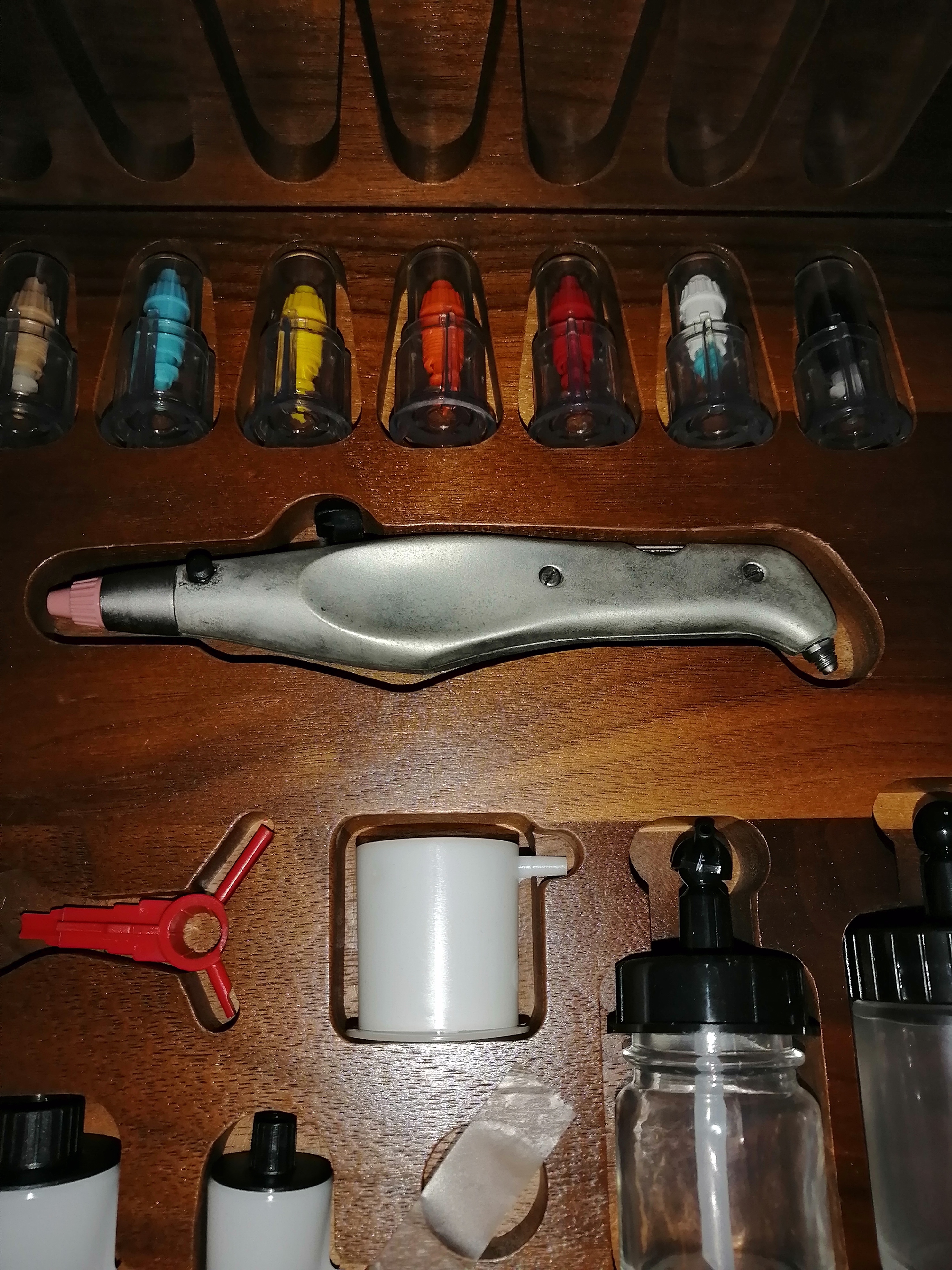

А можно поподробнее, что это за аэрограф? Я попытался в инете поискать такой, не нашёл.
У меня, понятное дело, обычные аэрографы с иглой.
Один погрубее, через него грунтовка Валехо пролезала (если игру слегка утопить) а второй потоньше. Там грунтовка без разбавителя не пролезла, а с разбавителем, присохла к игле моментально :D
Дул я на трёх атмосферах, так что давление было нормальное.
Со сменными соплами, для разных красок и диаметров факела. Но здесь, есть неудобство - если, например красить картину на машине. сопла менять замучаешься.
Вот. Забыл http://scalemodels.ru/articles/3701-obz ... f-mfu.html
Shuriksun писал(а): ↑24 май 2022, 05:43 Один погрубее, через него грунтовка Валехо пролезала (если игру слегка утопить) а второй потоньше. Там грунтовка без разбавителя не пролезла, а с разбавителем, присохла к игле моментально :D
Если с разбавителем сразу присохла, его нужно поменять на другой. Если основа растворителя, например бутилацетат, можно добавить сольвент, это замедлит быстроту высыхания(и краски тоже). Но самому "химичить", то ещё удовольствие. Лучше просто поменять.
