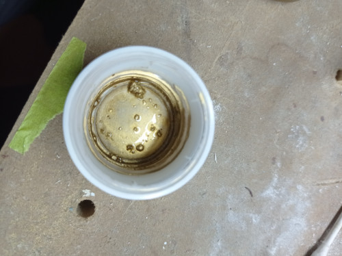

Ещё, всякие там золотые, бронзовые и прочие медные краски очень быстро оседают и тот же liquid gold от Valejo приходилось трясти минут по пять, если не больше, чтобы пигмент размешать.
Вот такое безобразие творится с liquid gold от Valejo, пока не размешать нормально...
Пришлось разориться на стальные шарики и в каждую баночку положить по шарику.
Теперь краска перемешивается намного быстрее.

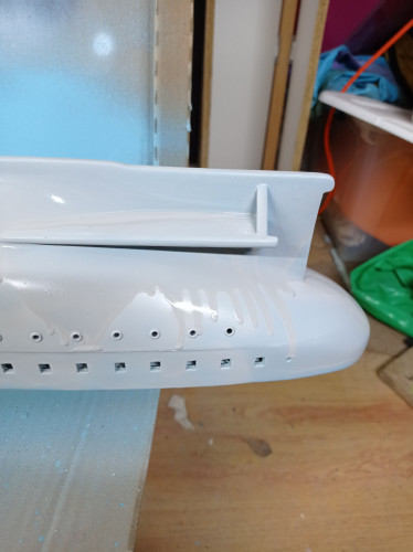

Хочу поделиться не удачным опытом использования грунтовки от Vallejo.
Пользовался я аэрографом, по не опытности, остались подтёки.
Начал их шкурить и тут выяснилось, что грунтовка нормально не шкурится, при этом, адгезия к основе хуже, чем связь внутри краски. Как результат, краска отдирается от основы, оставляя рваные края.
В общем, грунтовку Vallejo к использованию не рекомендую.

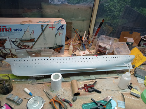

Я покрыл весь корабль акриловой грунтовкой из баллончика. Судя по запаху, она была на основе какого-то растворителя, не на воде. Легла грунтовка хорошо, залила все мелкие впадины (крупные шпаклевал), но грунтовка синего цвета, и я решил задуть поверх серой, чтобы кремовый и красный легли легче (чёрному всё равно - он всё покроет :D )
Загрунтованный корпус
подтёки после не удачной грунтовкой Vallejo
Сейчас я использовал грунтовку для стен (Какая-то специальная, которая яко бы цепляется даже к стеклу), разведённую денатуратом. Легла очень хорошо, шкурится хорошо, подтёков я не допустил, но шкурится она ровно.
Корпус, загрунтованный грунтовкой для стен
Проблема с Vallejo в том, что подтёки не шкурились, даже после четырёх дней "сушки". С баллончиковой грунтовкой такой проблемы не было. Грунтовка сошкуривалась, структура под подтёком была пузыристая, приходилось сошкуривать до основания, но при этом, прочность этой грунтовки была ниже прочности окружающего материала (дерева), а тут, подтёк просто не шкурился. Он, после того, как его тёрли шкуркой, просто отрывался, при этом, оставлял рваные края. В принципе, я это наблюдал на недосохшей краске для стен, но после, как я уже говорил, четырёх дней высушивания, даже обычный слой (без подтёка) иногда так себя вёл.
Ну, перед покраской, корпус был засшкрен и обезжирен спиртом (денатуратом).
К сожалению, фотографий задиров нет.

Shuriksun писал(а): ↑22 май 2022, 14:49 Я покрыл весь корабль акриловой грунтовкой из баллончика. Судя по запаху, она была на основе какого-то растворителя, не на воде ...и я решил задуть поверх серой, чтобы кремовый и красный легли легче
Просто это банальное не сочетание "основ" красок.
Лучше себе взять за правило.
Грунт - если в два слоя, то одного производителя. НО, лучше грунт в один слой! Есть риск залить "мелочёвку".
Если грунт алкидный, то краска может быть любая - алкидная, акриловая и пр.(кроме нитро красок, лаков).
Если грунт акриловый, то и краска должна быть акрилом(кроме нитро красок, лаков). Кроме того, если Вы наносите более одного слоя - краска должна быть или одного производителя, или одинаковых составов.
В любом случае, лучшая защита от неправильного смешивания красок разных производителей, спасает тренировка на "кошках".
Аэрограф.
Если с иглой - сильно разбавленная краска, слишком близкое расстояние до окрашиваемого объекта, слишком мощный поток смеси.
Если кассетный - сильно разбавленная краска, не правильно отрегулированный поток воздуха.
Vallejo - Судя по Вашим отзывам, как снималась краска с поверхности, это очень хороший грунт. Нужно будет попробовать. Может Вы неправильно выразились - лоскутами? Если так, то этот грунт не подходит для дерева, вместо обычного грунта можно использовать грунт - для дерева! Типа базы для восков и масел.
Ещё - акриловая краска бывает на основе синтетических растворителей и на водной основе.
И Да - кремовая, как и все оттенки до коричневого, будут не "прозрачны", особенно если матовый. Попробуйте чёрным закрасить любой "прозрачный" цвет - например красный, или жёлтый, проще белый закрасить.

А потдёк произошёл из-за того, что я слишком близко аэрограф поднёс (надо было корпус перевернуть после просушки) и с другой стороны "дунуть", но я поленился :)
А в другом месте, я аэрографом водил вперёд-назад, вот в месте остановки аэрографа тоже слегка натекло. Я же писал - опыта использования аэрографа у меня совсем мало.
Белая акриловая краска совсем не укрывистая, причём не только валехо - я художественную использовал для внутренних помещений, так я не знаю, сколько слоёв нанёс. А чёрной краски двух слоёв всегда хватало.
Как я писал, хорошо укрывает краска для стен/потолков.
