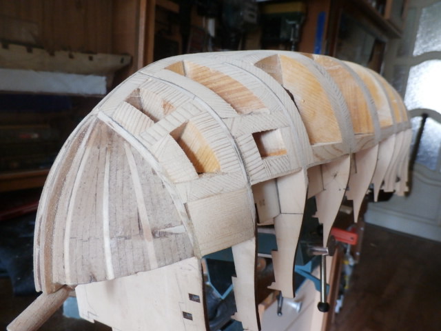

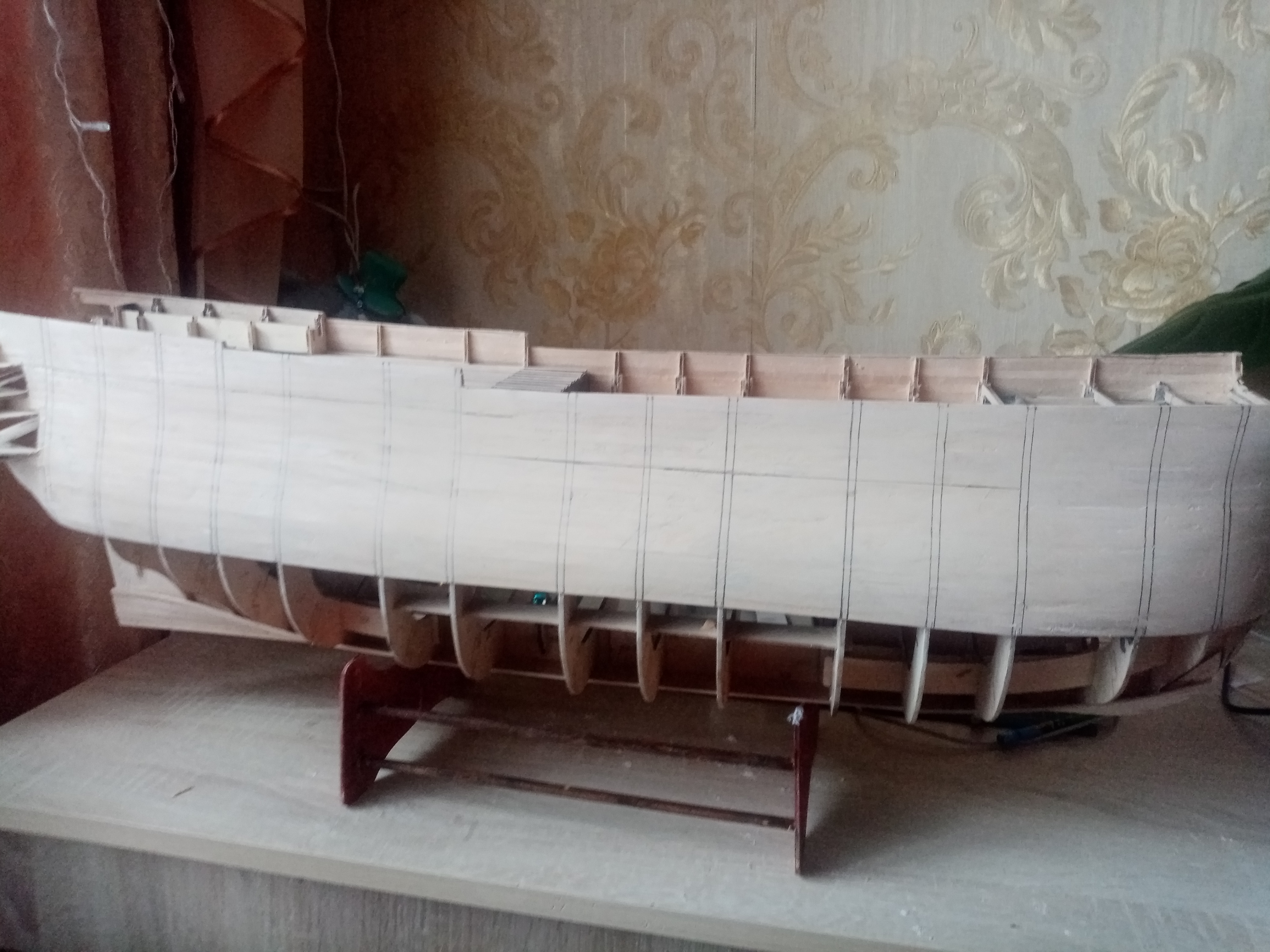

Ура кнопка заработала, продолжим:
Корабль на данный момент выглядит так:

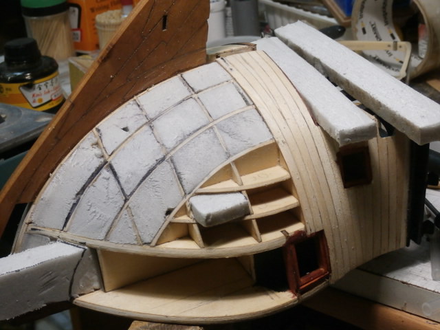

Раньше думал что самое сложное в обшивке это нос
Но оказалось что это не так, а самое сложное это корма планки выгнуть почти не реально. Кстати рекомендую сначала изогнутую часть преклеивать и после полного высыхания прямую!

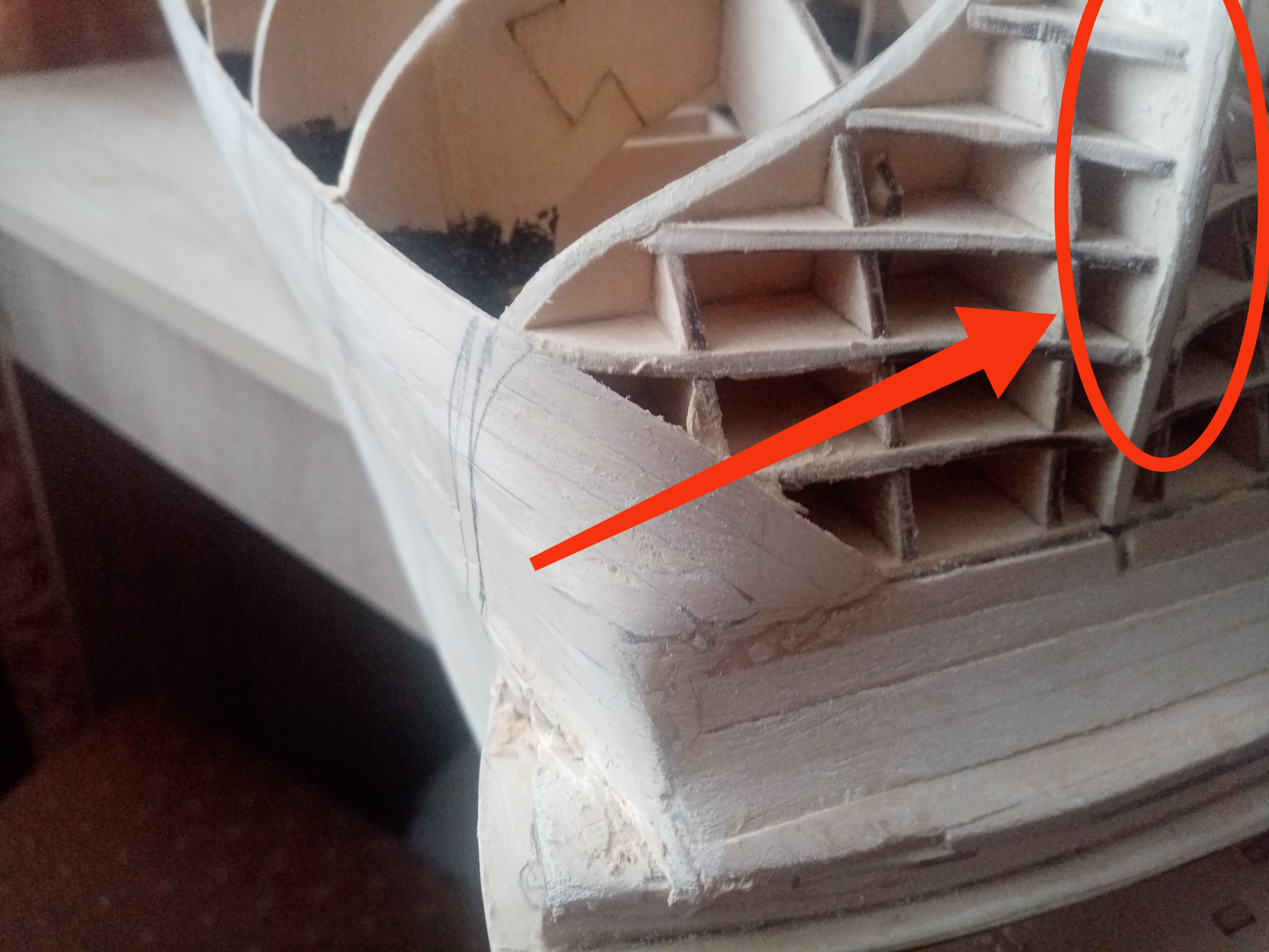

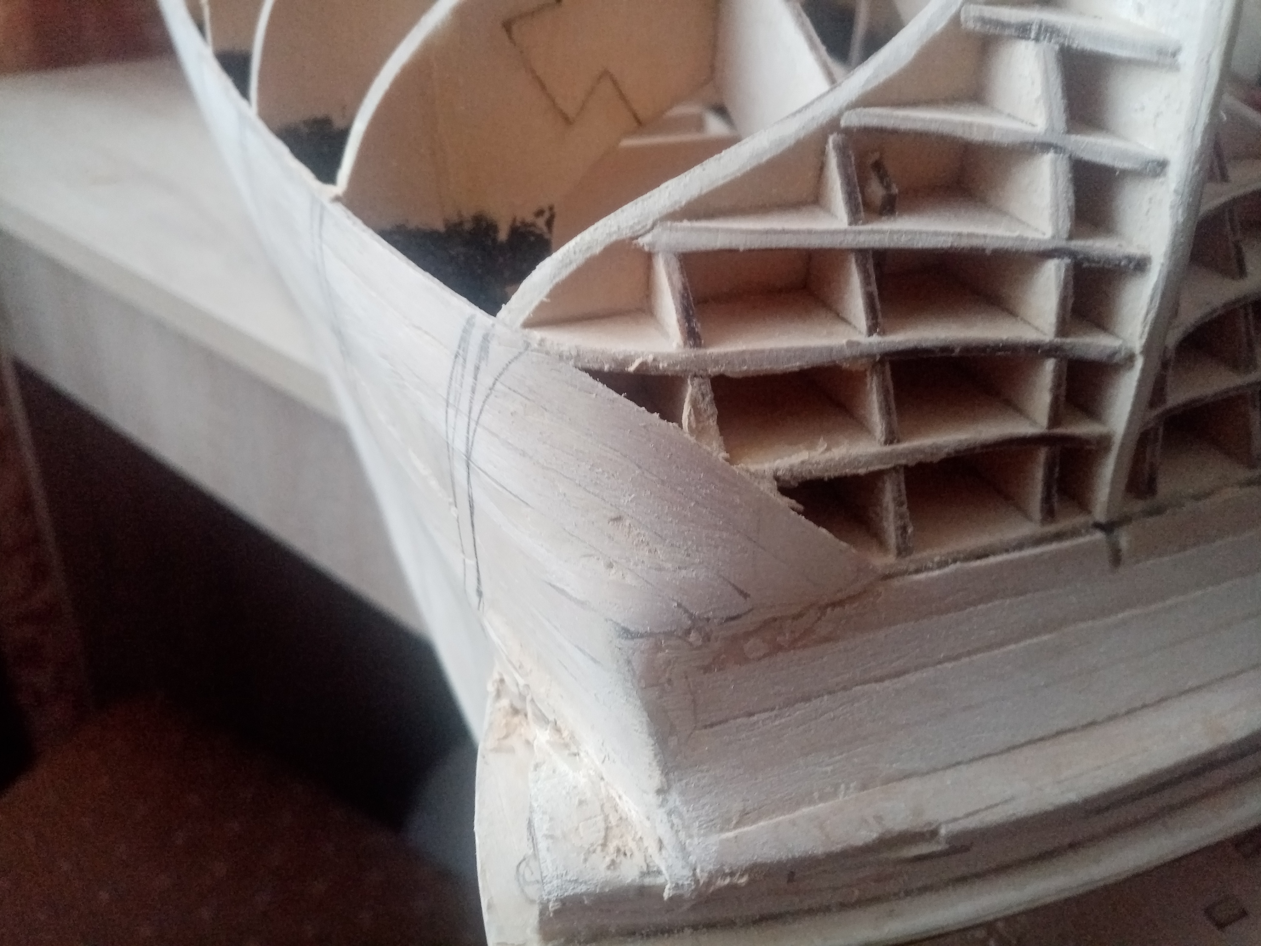

А как думаете, не будет потом проблем с обшивкой и монтажом детали 98 в этом месте?
Вижу, что при малковке часть килевой рамки у ахтерштевня сточена оказалась.
[/quote]
Кормовые планки я мочил в воде и нагревая утюгом с паром гнул. Легко получалось гнуть. Попробуйте.

Виктор Вячеславович я так и делал замачивал рейки в банке с кипятком минут на десять, потом утюгом проходил в нужные углы и радиусы попасть сложно! По этому и рекомендую сначала изогнутую часть приклеивать!

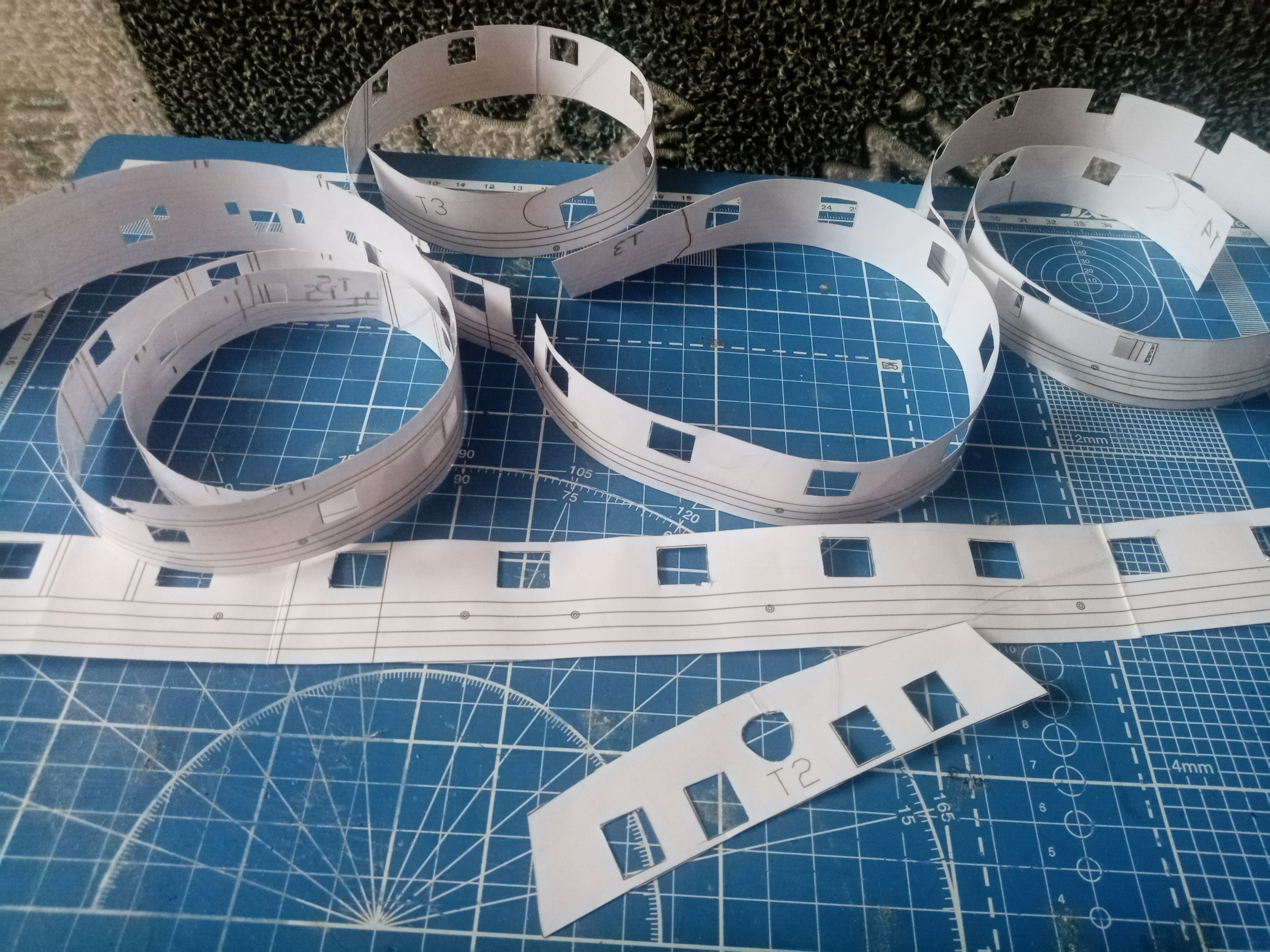

Вырезал шаблоны, для жесткости оклеил скотчем с двух сторон.на всякий случай сделал копии на принтере
Дальше преступил к разметке, сначала отметил шпангоут и палобы, потому что от верха плесать как инструкция говорит х. з.
Но вроде получается:

Μιχαήλ Γ.Σ. писал(а): ↑06 янв 2023, 14:05 IMG_20230106_135127.jpg
Это дело поправимо, можно вырезать этот кусок и нарастить новый. Я пока делаю эту модель, уже столько недочетов у себя встрелил, вам не пожелаю. Я уже где то писал, что надо было изначально присылать шаблоны,что бы в дальнейшем все походило.

При полной обшивке в черновой в том месте получается паз но толщину нужной детали, если мне не изменяет память, но могу путать с носовой частью

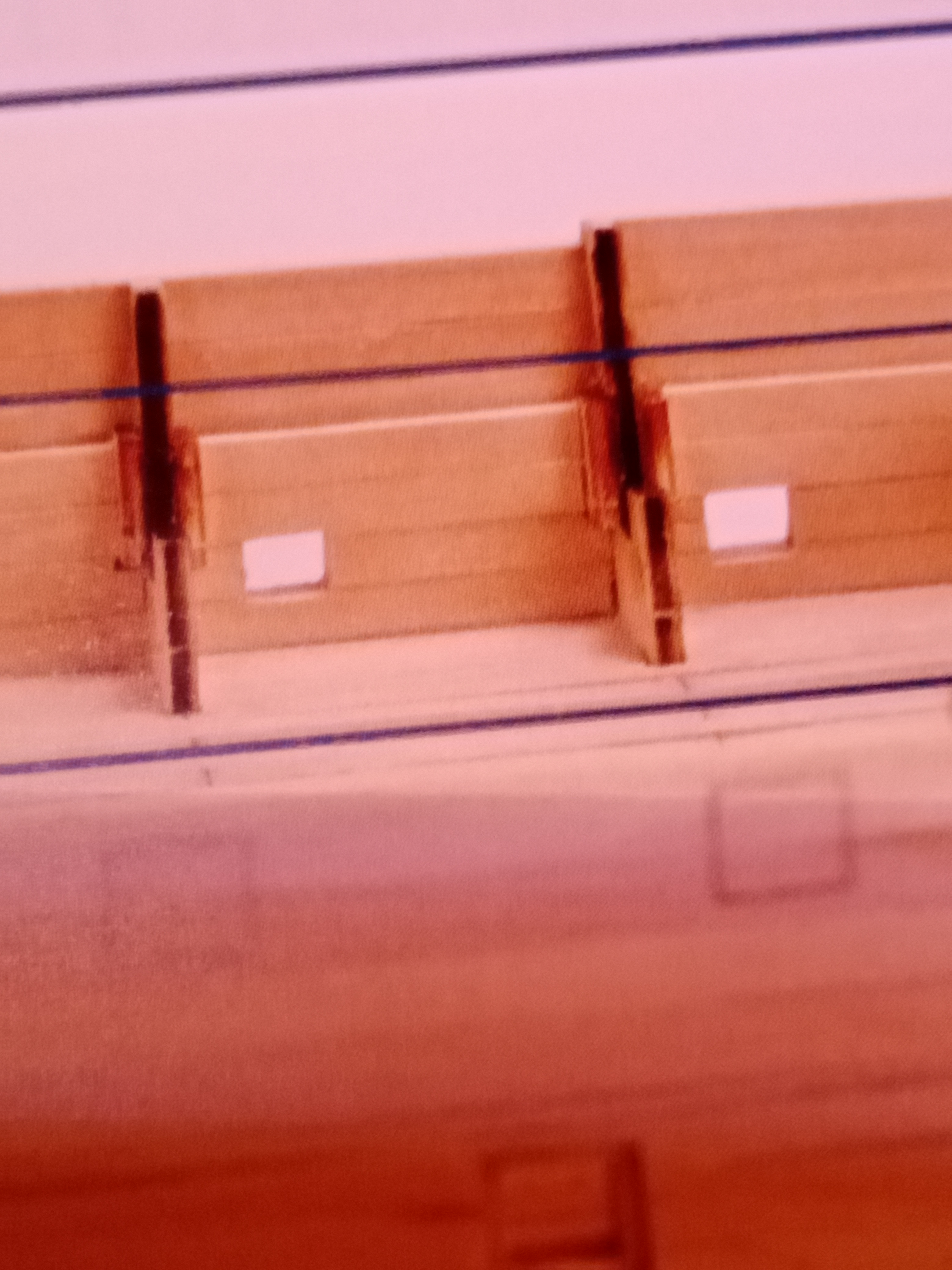

Опять засада! Где не ждал, собрвть рамки пушечных портов сложней чем их прорезать(обработать буду после высахания, собрал на малярный скотч)

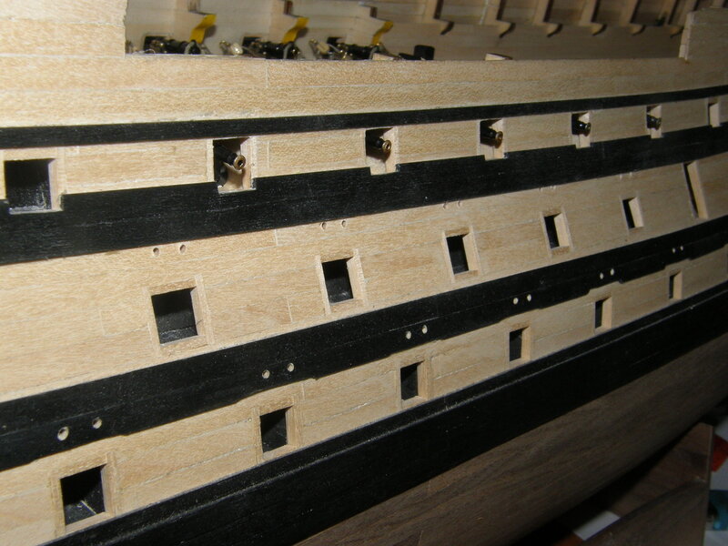

1.Эта проблема носового и кормового окончания модели легче решается если не только распариваешь рейки черновой обшивки корпуса модели но и заполняешь носовую и кормовую часть корпуса модели каким либо заполнителем. Я заполнял термозащитой от труб отопления в нашем под"езде жилого дома. Пенопласт оказался довольно твердым, легко клеится на клеи ПВА, хорошо обрабатывается острым ножом. Не плохой результат дает и МДФ. Это современный материал используемый в инд.строительстве в качестве легких перегородках жил.комнаты, что то на подобии прессованного картона. Нужно только не забыть перед укладкой реек черновой обшивки покрыть поверхность на два слоя кистью жидко разведенным водой клеем ПВА. ( концентрация жидкой сметаны ) После просушки поверхности, рейки обшивки будут охотней ложиться на свои места.Было бы не плохо предварительно подгонять рейки к своему месту. Я подгонял рейки т.н. устройством от Амати.

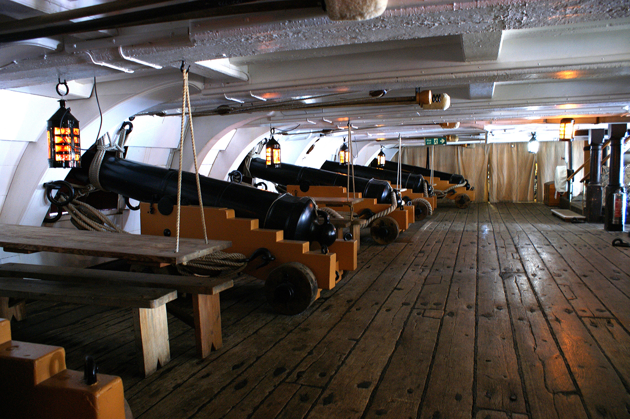

2. При работе с пушечными портами, нужно внимательно следить за их устройством. Горизонтальные элементы лафета должны быть обязательно длиннее вертикальных ( боковых ) Желаю Вам в эти Рождественские дни здоровья и творческого успеха!

Если я вам еще не надоел со своими советами!?. Посылаю вам догонку еще один совет. Все-же надежней, что бы не пролететь с разметкой нужно обязательно собрать хотя бы одно орудие на лафете. У морских артиллеристов - комендоров нет в слэнге слова - лафет, там говорят - орудие на станке, а мол лафет - это для генералов...

...Все-же надежней, что бы не пролететь с разметкой нужно обязательно собрать хотя бы одно орудие на лафете. У морских артиллеристов - комендоров нет в сленге слова - лафет, там говорят - орудие на станке, а мол лафет - это для генералов...
Не много добавлю к посту Сергея Николаевича.
Высота нижней кромки порта от палубы, примерно 2 - 3мм., ещё зависит от высоты станка, они почти на каждой палубе разные. К центру порта, мы обычно привязываем точку выхода ствола из корпуса.
И да! лафеты были у Испанцев времён Колумба :D, но потом кончились.
В журнале наоборот вертикальные длиней! И вообще думал что лафет это станок под пушкой или я не прав?
Судя по фото из журнала расстояние от палубы до нижней полки порта мм6 где-то.
То же думаю надо пушку собрать.

Мне кажется что вы и журнал правы. Считаю, что вертикальные элементы порта должны быть длинными и между ними уже стоят горизонтальные. Вертикальные стенки это суть шпангоуты корабля. По крайней мере меня так учили, да и в литературе я так читал. Может я что-то подзабыл, поправьте. Мне сейчас просто некогда искать подтверждение, но я через пару дней освобожусь и постараюсь подтвердить.

Нет я неправ, а Керве большое спасибо! Горизантальные длиней разница в 1мм,
По фото в журнале растоянее где то 4-5мм (рейка 5мм)

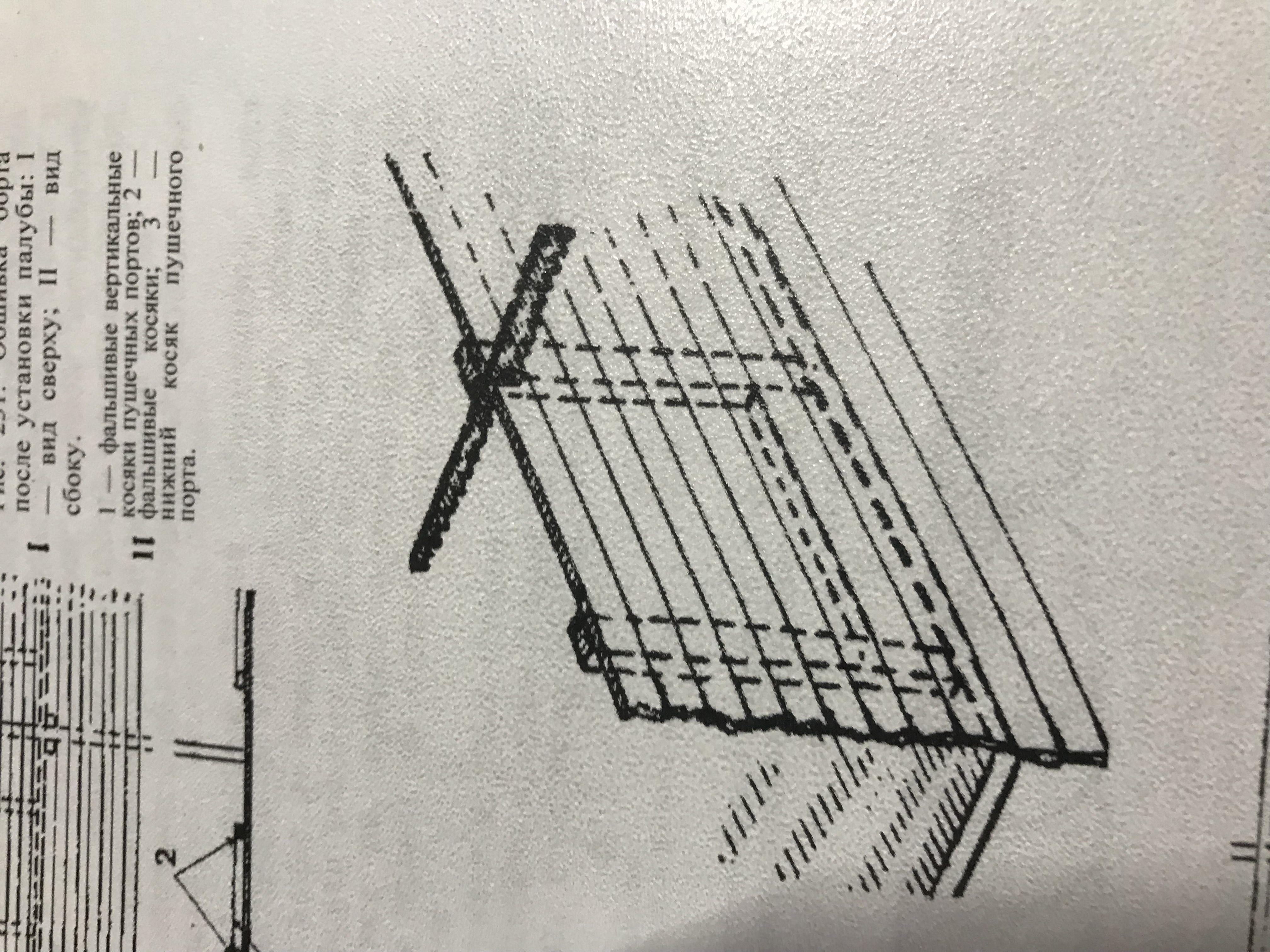

А в умной книге посмотреть не судьба? ДЕА это не авторитет. А я сейчас все же найду. Точно помню, что вертикальные планки это шпангоуты. Другое дело если имитировать, что горизонтальные доски врезаны в шпангоут. Но пошёл искать.
Re: САНТИСИМА ТРИНИДАД от Борисова
Сообщение Oldman » 09 янв 2023, 18:56
Ну вот одна книга.
Сейчас найду и ещё
Сообщение Oldman » 09 янв 2023, 19:21
Вот из О.Курти
В этой книге надо читать. Но все равно - сначала вклеиваются вертикальные бруски, а уже между ними горизонтальные. На картинке это видно пунктирами.
Попозже я найду и лучшее описание. Сейчас у меня есть другая, срочная работа. Но я найду.

Так и есть, где-то видел возможно даже у Курти что вертикальные бруски Порто зачастую совпадали с шпангоутами, а в них врезали низ и верх порта
Сообщение Oldman » 09 янв 2023, 19:48
Шпангоуты на корабле стояли не так как на модели. Это силовой элемент и они стояли достаточно часто, почти вплотную друг к другу. Поэтому в портах они использовались как вертикальные стойки. И в них уже врезались горизонтальные, да и горизонтальными они были далеко не всегда, так же как и порты не всегда были прямоугольными.
Это я привёл те книги которые у меня напечатаны и лежали под рукой. Если залезть в компьютер то подтверждений этому найду множество. Но на это нужно время, а я сейчас немного занят.
