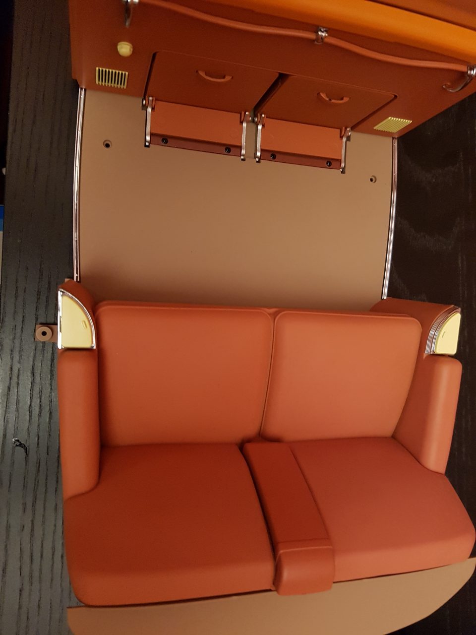

Сообщение Гордей » 14 мар 2017, 20:00
RoMaCoN писал(а):У меня для собирающейся модели заготовлен выдвижной ящик в шкафу (чтобы не пылился). В высоту 22 см и в длину около 80-ти. Радовался ещё, что чётко влезет... Выходит, что не чётко и не влезет. Двойная печаль.)
Коллега, абсолютно такая же беда! С началом постройки специально была освобождена полка, идеально подходящая по высоте. Сомнения закрались уже на стадии установки передних брызговиков. И подтвердились, к сожалению, когда перегородка уперлась в потолок.

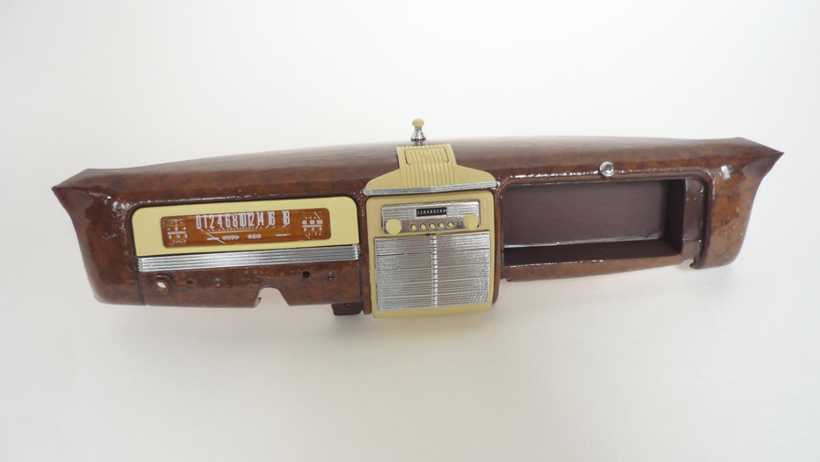

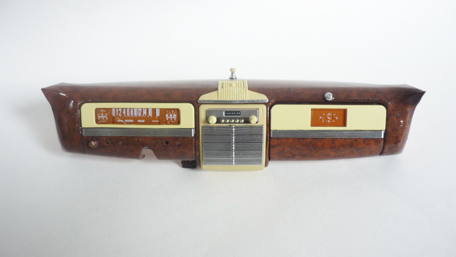

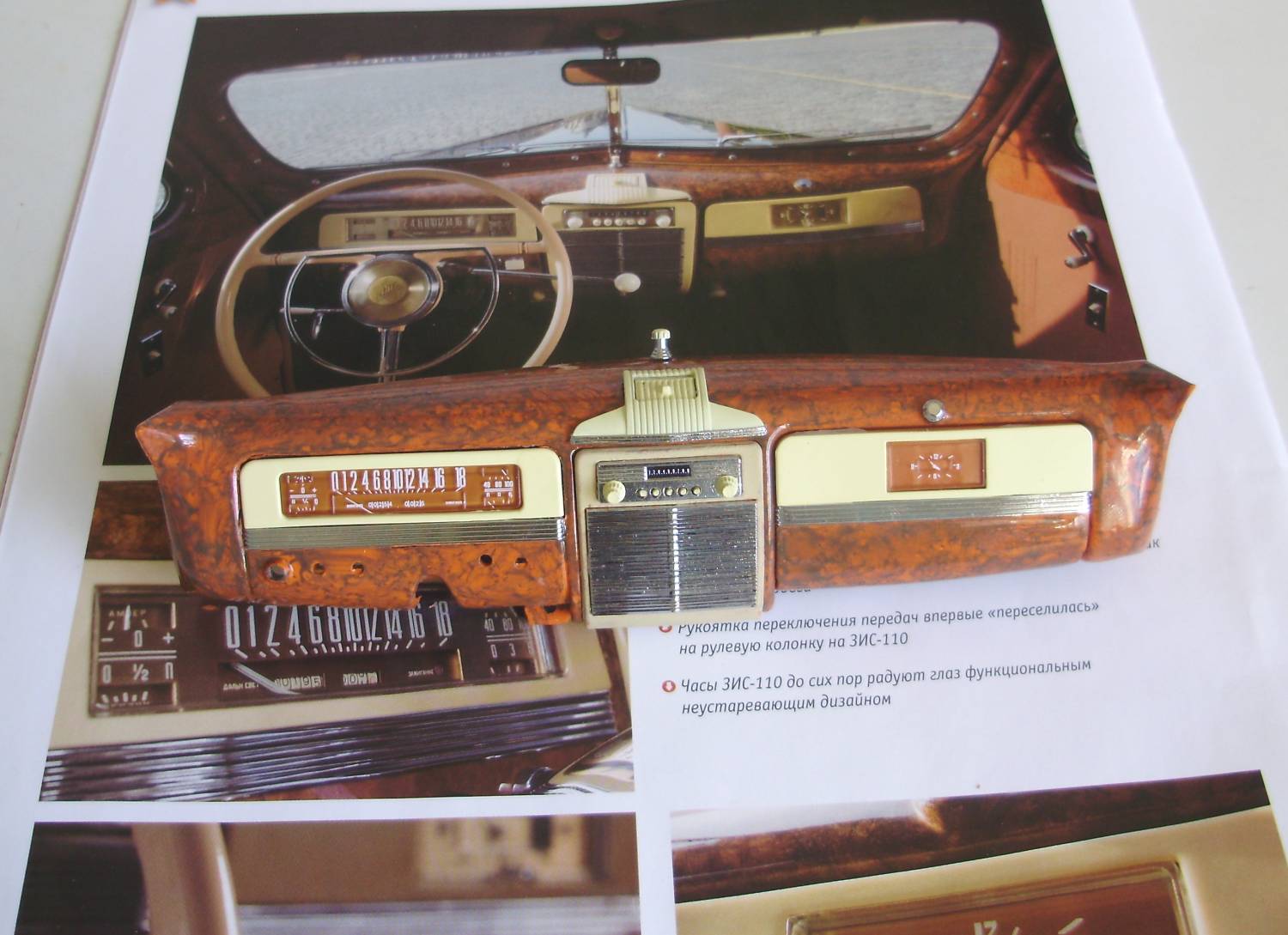

А это мой вариант:
Краски: "Звезда" водный акрил коричневая, наносилась кистью (0), обрезанной до 1,5мм. Затем 3 слоя глянцевого лака из баллона (KUDO-9002). Центральная панель - Humbrol matt 103 - cream. Подошла не очень, но экспериментировать не стал.
Кстати о косяках. На часах отсутствует кнопка перевода стрелок. Это поправимо, но сами часы не очень соответствуют оригиналу - шкала должна занимать примерно половину длины часов, а на модели - только треть.
И ещё у меня впечатление, что центральная панель не строго прямоугольной формы, а должна слегка сужаться книзу.

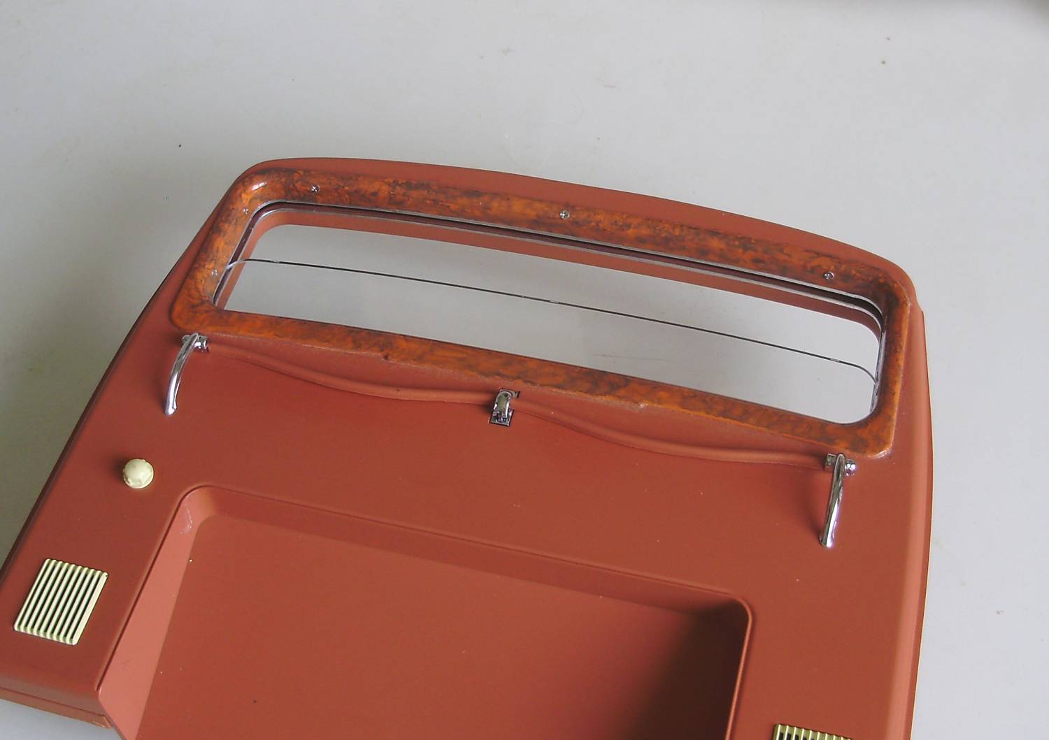

Перегородка....:
Использованы резервные хромированные саморезы от Победы (FM). Обрамление проёма - самоклеющаяся фольга.

Подскажите пожалуйста, что за фольга такая, и как вы её клеили? Стыков не видно. Заранее благодарен.
Все, понял, что вы имеете ввиду. Увеличил фото и понял. Рамку под дерево чем красили и каким способом (кисть, поролон)? Лаком покрывали?
