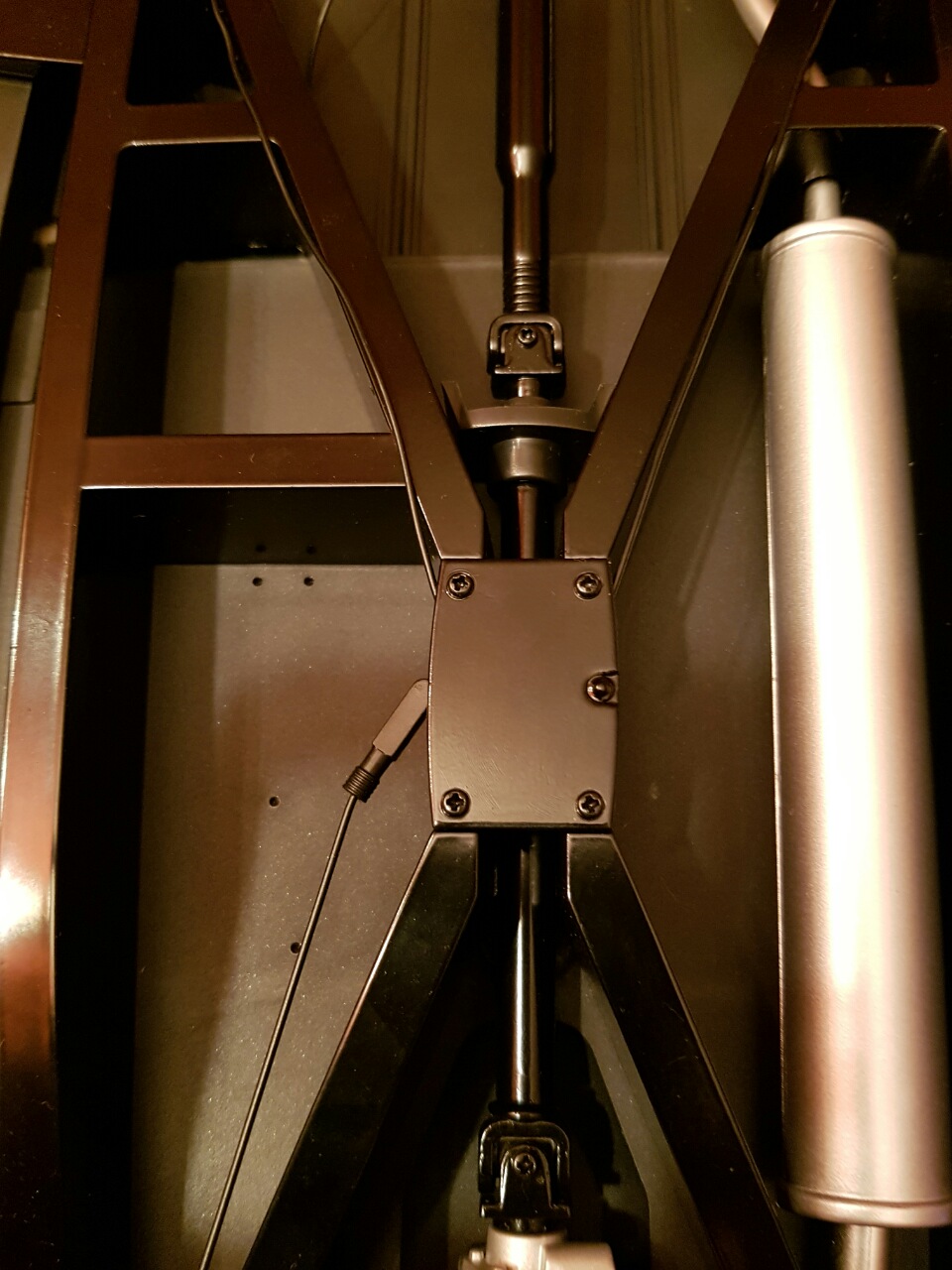

Александр
Сообщения: 39
Сообщение Александр » 04 сен 2016, 07:58
1970 писал(а):Тоже собрал 32 выпуск.
парни банку глушителя с трудом прикрутил,у всех нормально села?
Александр
Сообщения: 39
Сообщение Александр » 04 сен 2016, 08:00
банка глушителя без проблем села креплениями на пол?
Lucky689
Сообщения: 44
Сообщение Lucky689 » 05 сен 2016, 08:42
Встала чисто! Точно в пазы.
Александр
Сообщения: 39
Сообщение Александр » 05 сен 2016, 18:13
Lucky689 писал(а):Встала чисто! Точно в пазы.
Спасибо, перевернул ее и все нормально.

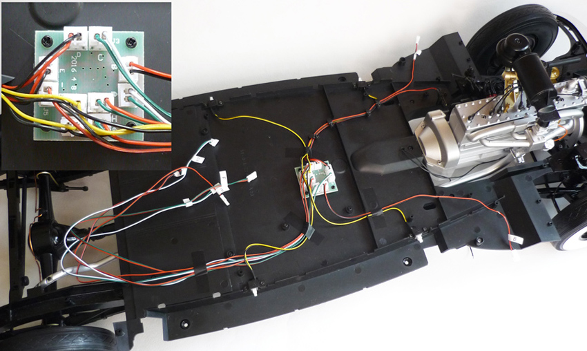

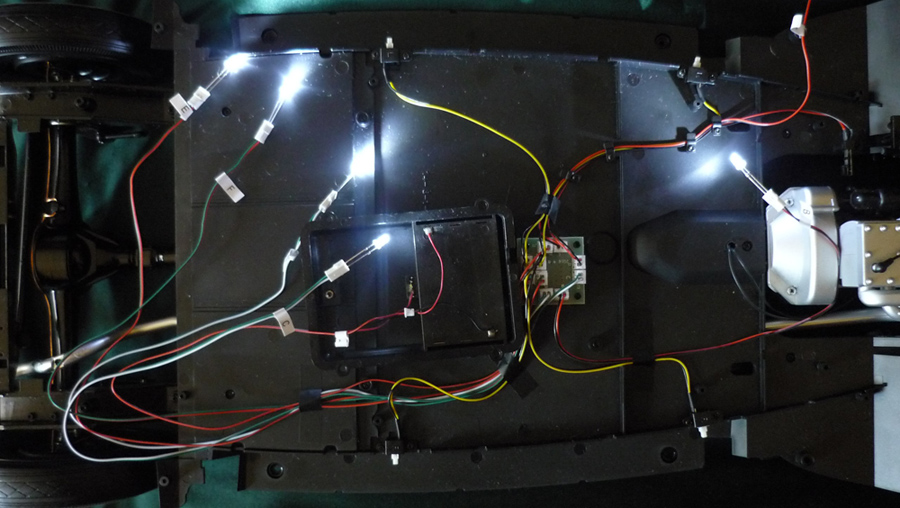

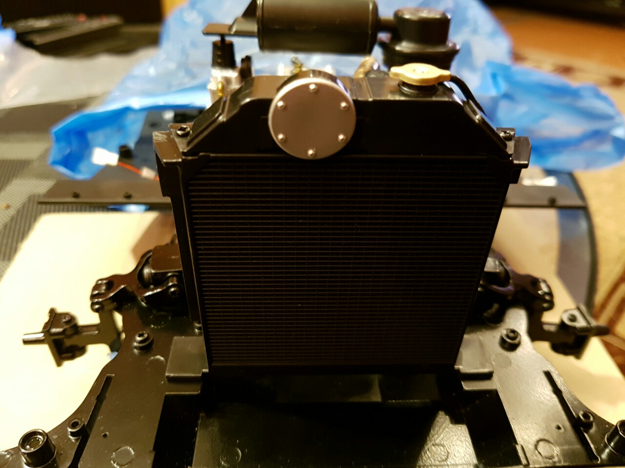

Сообщение Гордей » 06 сен 2016, 10:39
Выпуск №34 в сборе

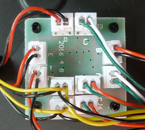

Подключил плату к блоку от Победы. Все работает. Передние и задние огни будут запараллелены, а не как в Победе: к каждому диоду свой провод. Удивился даже сначала, что проводов не хватает. Режим такой:
При включении питания не светится ничего. Стоит открыть любую дверь - загорается свет в салоне (провода Е и F). При нажатии на педаль тормоза загораются задние стоп-сигналы (С), но только на время нажатия. Провод А - кнопка. При замыкании провода А загораются фары (В), стоп-сигналы (С) и свет в багажнике (D). При нажатии на педаль тормоза, при полностью включенном свете, стоп-сигналы светят чуть ярче.

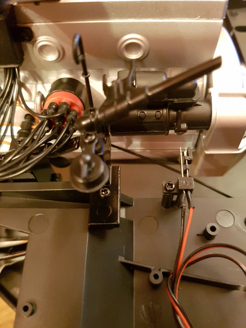

Сообщение taison45 » 12 сен 2016, 20:39
РЕБЗЯ ! У меня Е-Е на одной колодке проводки красный с черным перепутаны не так как в журнале будет ли гореть светодиод ? У кого как а ? В журнале черный красный красный черный , у меня красный черный красный черный с лева на право ! Уважаемый Гордей пожалуйста сфотай своё у тебя их как раз не видно !
Банка глушителя у меня правильно встала
Сообщение Гордей » 13 сен 2016, 13:35
taison45 писал(а):Уважаемый Гордей пожалуйста сфотай своё у тебя их как раз не видно !
Пожалуйста
taison45
Сообщения: 80
Благодарил (а): 109 раз
Сообщение taison45 » 13 сен 2016, 20:43
Гордей писал(а):Пожалуйста
СПАСИБО УВАЖАЕМЫЙ !!! Что же в журнале получается накосячили что ли ?

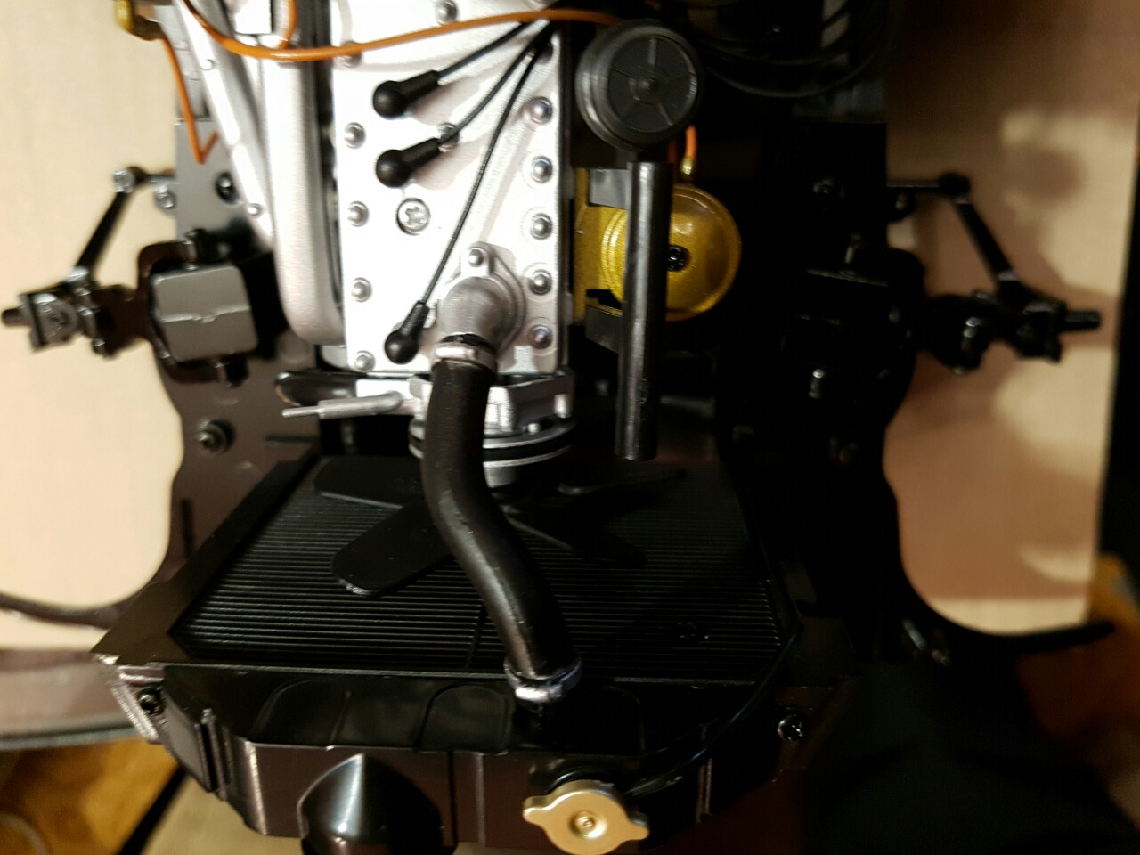

Сообщение Гордей » 20 сен 2016, 10:52
Выпуск №35 в сборе

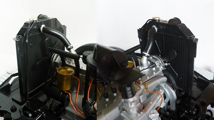

Сообщение 1970 » 20 сен 2016, 13:08
Тоже собрал 35 выпуск. Правда пришлось побегать по киоскам...
Последний раз редактировалось 1970 20 сен 2016, 13:17, всего редактировалось 1 раз.
1970
Сообщения: 153
Благодарил (а): 122 раза
Сообщение 1970 » 20 сен 2016, 13:12
Еще фотка

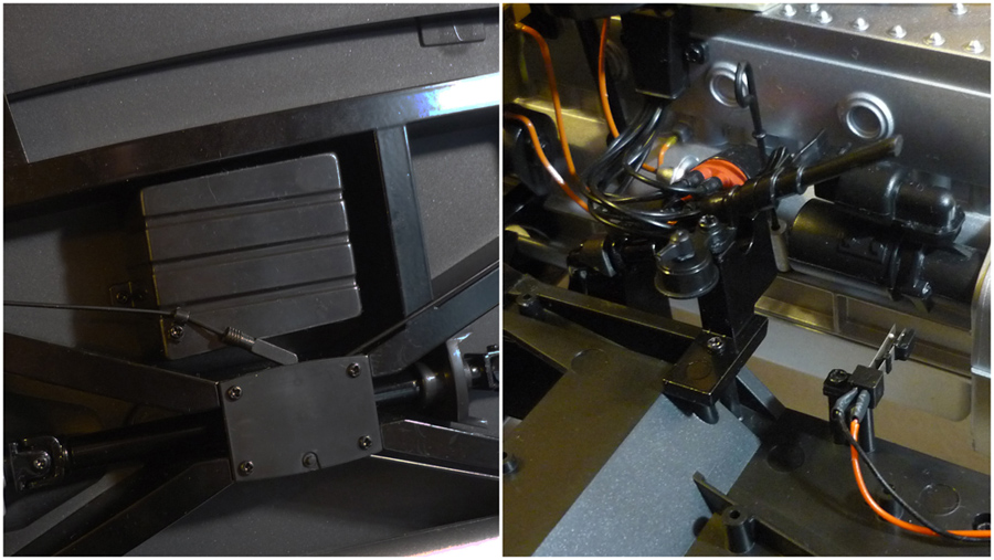

Cold86
Зарегистрирован: 21 сен 2016, 20:35
Сообщение Cold86 » 22 сен 2016, 12:23
в журналах косяки были с трубой и карданом? Или это у меня только так вышло что пол по 3 раза прикручивал и кардан у меня по инструкции не получилось поставить, пришлось крепления рессор откручивать чтоб кардан установить.
