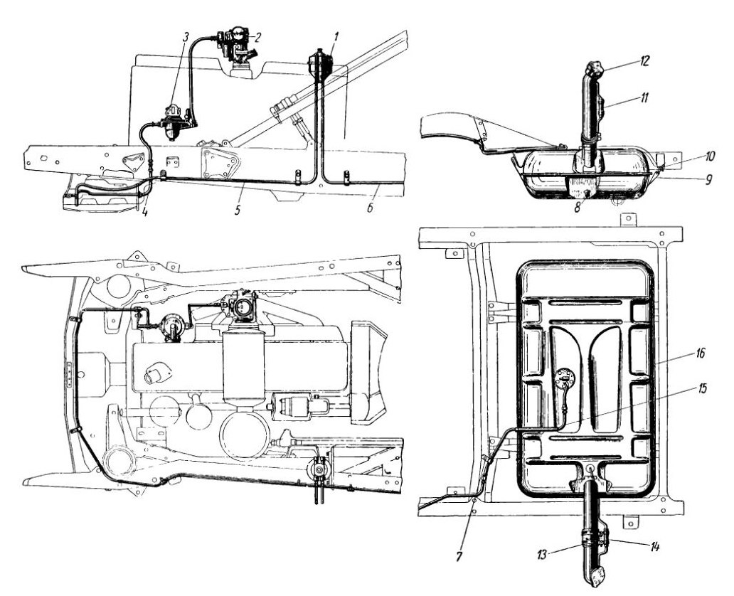

Новый анонс поставил в ступор, уважаемая администрация, как так получилось, что и в 33 и в 39 выпусках нам дают бензиновый фильтр? В 39-м дается новый, а из 33-го выбросить?
Fantom
Сообщения: 82
Благодарил (а): 42 раза
Сообщение Fantom » 27 сен 2016, 23:04
Уважаемый Гордей, фильтры грубой и тонкой очистки.
Fantom
Сообщения: 82
Сообщение Fantom » 27 сен 2016, 23:06
Собственно как и звуковые сигналы, низкой и высокой тональности
Сообщение Гордей » 27 сен 2016, 23:11
Fantom писал(а):Уважаемый Гордей, фильтры грубой и тонкой очистки.
Ага, тогда по-вашему получается, что чертежи из инструкции по эксплуатации фальшивы.
Фильтр один единственный и расположен он на перегородке моторного отсека. То, что было дано в 33-м выпуске, либо что-то другое, названное фильтром, либо фантазия инженера, создававшего модель, что более близко к реальности.

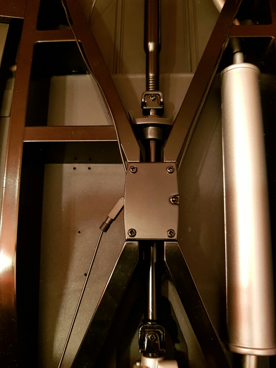

Если ставить кардан по инструкции, то соединение крестовины на винте будет видно снизу, а это не очень красиво смотрится, поэтому я и многие другие поставили это соединение вверх, поэтому и снимали пол. Смотрится вот так, на бочку глушителя на фото не обращайте внимания, сейчас она склеена и перекрашена.
graham57
Зарегистрирован: 12 дек 2015, 00:17
Сообщение graham57 » 30 сен 2016, 16:46
1970-й, вилки карданных шарниров должны быть в одной плоскости, тогда будет и красиво, и технически правильно.
Думаю, что в 33-м выпуске был не фильтр, а выключатель АКБ
