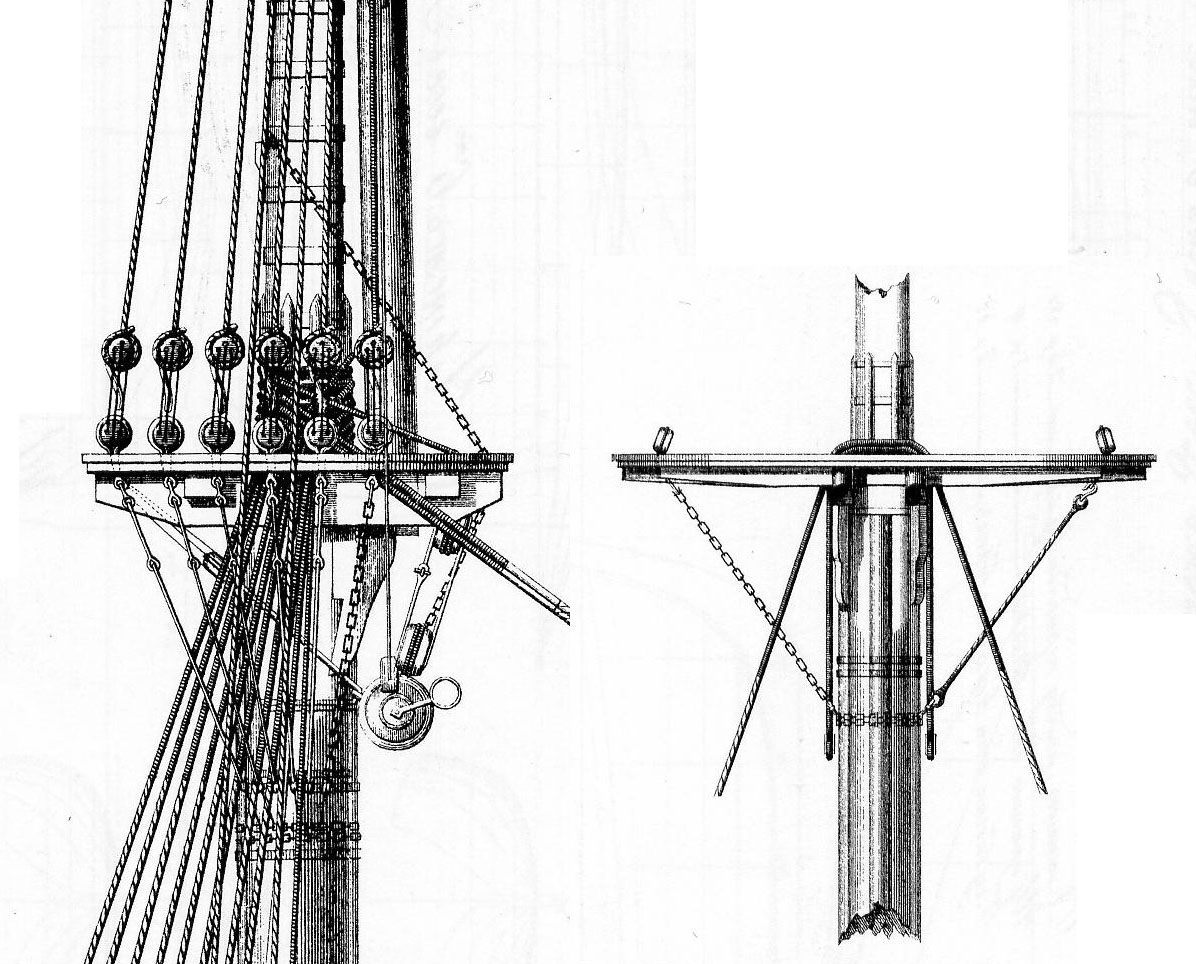

Долго не мог сделать цепные бакштаги боканцев (в журнале боканец почему-то назвали крамболом) из 107 номера, никак не мог найти подходящую цепочку. Та цепочка, что идет в журнале (на фото сверху) не годится, она имеет декоративное плетение. Забавно, но на фото в журнале цепь правильная, якорного плетения, а по факту декоративная. В судомодельном магазине цена на цепочку, прямо скажем, кусается. Нашел несколько цепочек на WB и из одной из них сделал бакштаги боканцев (на фото третья сверху).
Когда фотографировал, обнаружил, что с торца крамбола отвалилось украшение в виде головы кота. Пришлось слепить новое.

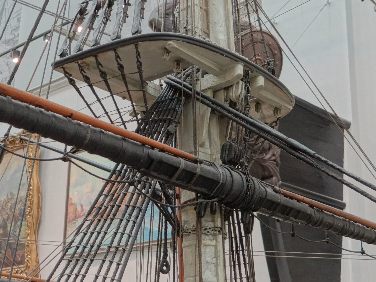

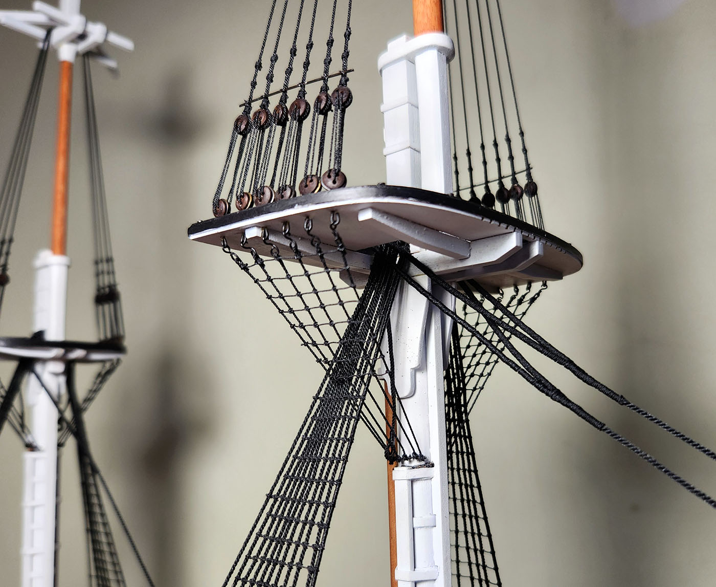

Сообщение Sniper » 30 дек 2025, 17:14
Такелаж у марса сложное, но и красивое место. Хотелось сделать хотя бы близко к правильному варианту. Характерно для того периода времени - верхний ворст отсутствует, путенс-ванты идут прямо к мачте. Нижние ванты закончены.

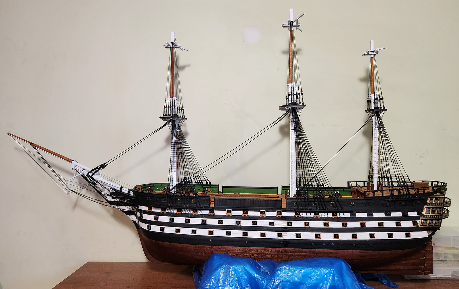

Сообщение Sniper » 30 дек 2025, 17:37
Условия освещенности сейчас не самые лучшие, поэтому фото мало.
Были большие планы на 2025 год, как минимум поставить стоячий такелаж, но получилось только перейти с уровня нижних мачт на стеньги.
