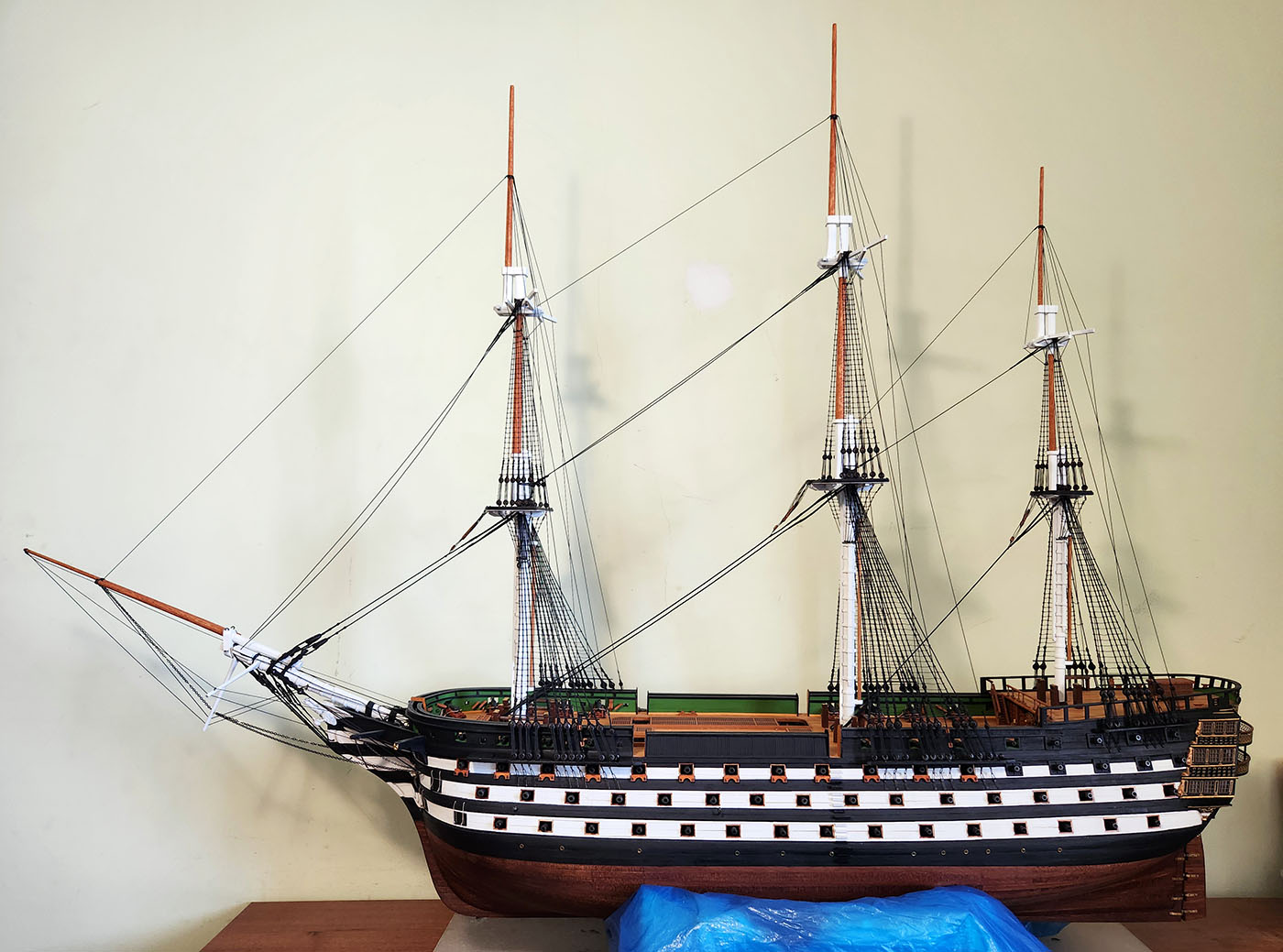

PSP писал(а): 04 фев 2026, 17:30 Скажите, почему штаги сделаны без мусингов?
Штаг с мусингом в то время уже вышел из употребления. Почему? Хорошо написано у Посьета.
И собственно фото штагов и стень-штагов моделей из ЦВММ наиболее близких к 12 Апостолам.
Сообщения: 922
Благодарил (а): 258 раз
Поблагодарили: 914 раз
Re: Двенадцать Апостолов от Sniper
Сообщение Sniper » 22 фев 2026, 12:37
Частично поставлен такелаж брам-стеньг. В инструкцию в журнале почти не смотрю, Петерссона смотрю для справки, в основном Посьета и как это сделано на моделях в ЦВММ и у топовых авторов. Уже в модели что-то прорисовывается.
