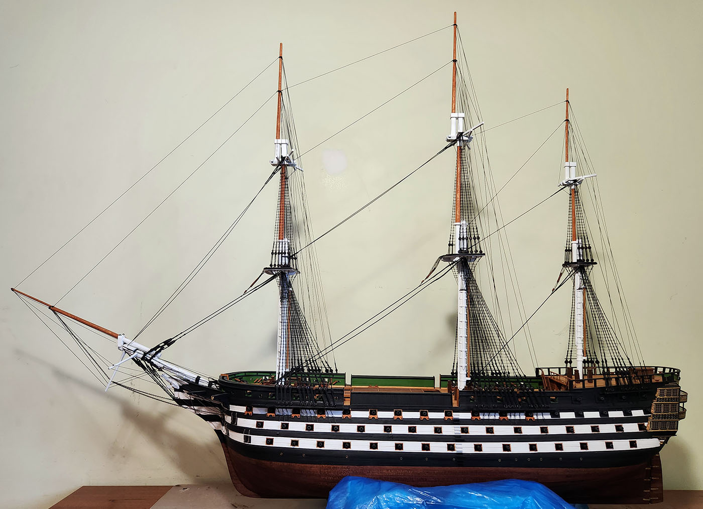

Частично поставлен такелаж брам-стеньг. В инструкцию в журнале почти не смотрю, Петерссона смотрю для справки, в основном Посьета и как это сделано на моделях в ЦВММ и у топовых авторов. Уже в модели что-то прорисовывается.

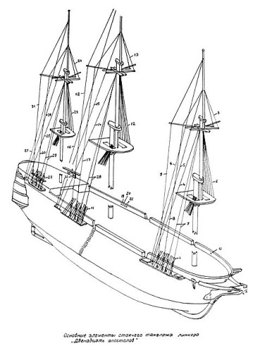

Закончил тянуть стоячий такелаж. Очень помогла вот эта схема от Константина Фомина.
Теперь надо думать какие паруса делать поставленными, а какие свернутыми. Наверное сверну грот и фок.

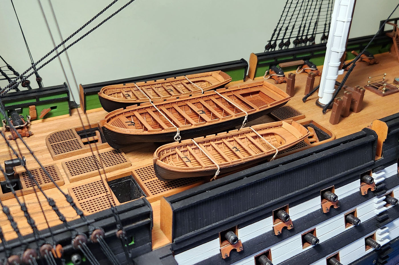

Прикинул высоту баркасов на палубе, встанет ли на место фор-трисель. Встанет, можно поставить

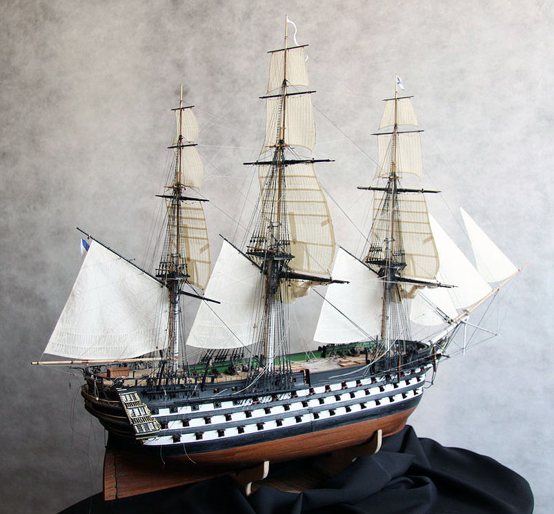

А на этом фото не понятно как стоят паруса: -Косые паруса стоят под бакштаг, левый галс, а прямые под фордевинд.
На этом фото я бы слегка развернул все реи под бакштаг левого галса, градусов на 15, гик развернул на этот-же градус к правому борту. Шкоты Апселя и Грот стакселя на правый борт. Тогда бы всё было логично.
