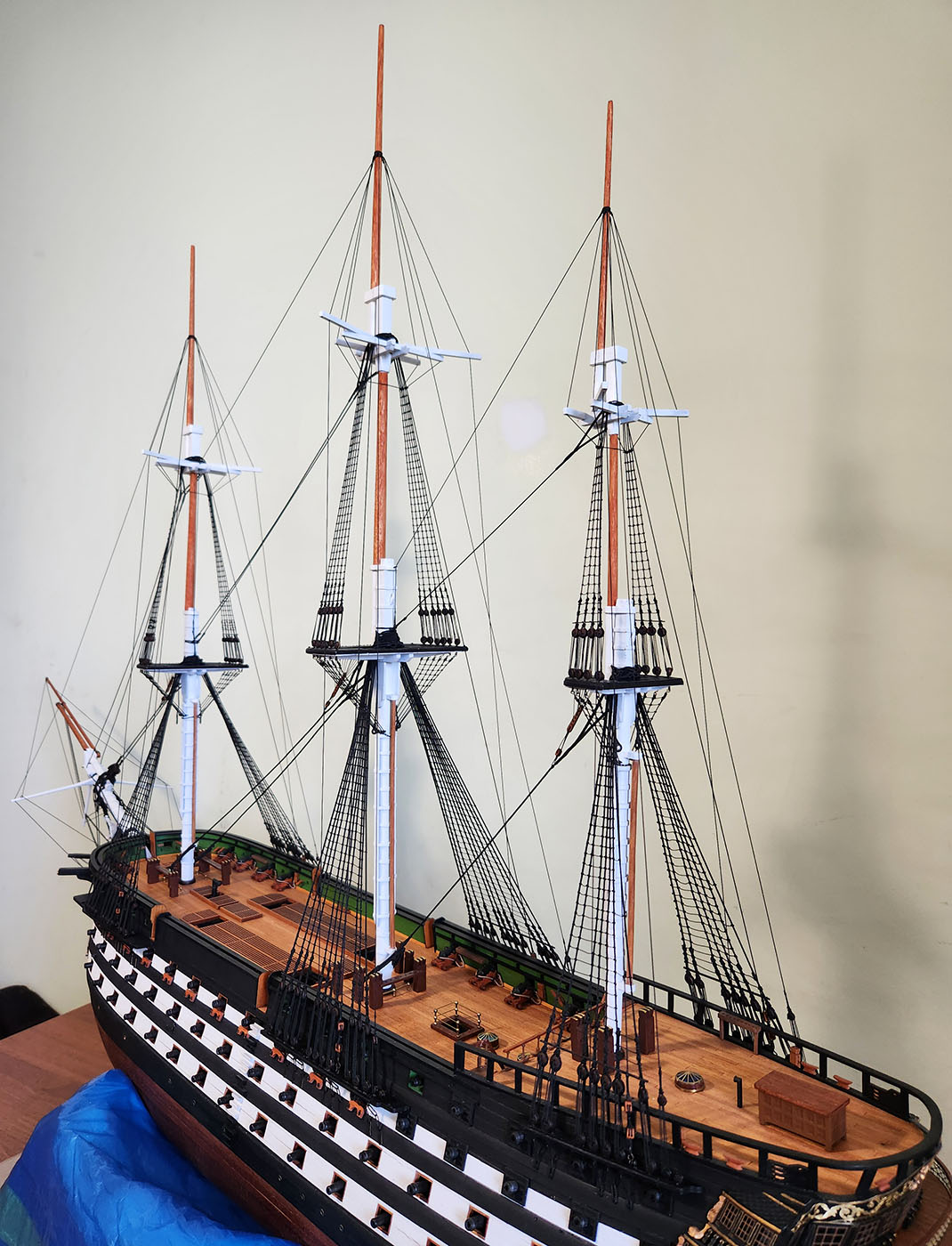

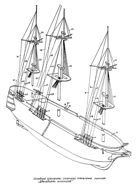

Закончил тянуть стоячий такелаж. Очень помогла вот эта схема от Константина Фомина.
Теперь надо думать какие паруса делать поставленными, а какие свернутыми. Наверное сверну грот и фок.
Прикинул высоту баркасов на палубе, встанет ли на место фор-трисель. Встанет, можно поставить

Сообщение PSP » 28 фев 2026, 18:16
Добрый вечер!
Скажите, а под какое направление и силы ветра Вы будете ставить паруса?
С уважением ПСП.

Сообщение Μιχαήλ Γ.Σ. » 28 фев 2026, 20:26
Sniper писал(а): ↑28 фев 2026, 17:46 ... Очень помогла вот эта схема от Константина Фомина...
А расшифровка по номерам будет?

PSP писал(а): ↑28 фев 2026, 18:16 Скажите, а под какое направление и силы ветра Вы будете ставить паруса?
Да собственно хотелось вот повторить, если получится. Что это, фордевинд? Бакштаг? Для линкора самое то. Брасопить реи не надо.

Сообщение Sniper » 28 фев 2026, 21:27
Μιχαήλ Γ.Σ. писал(а): ↑28 фев 2026, 20:26 А расшифровка по номерам будет?
Удивительно, но удалось найти

Сообщение Μιχαήλ Γ.Σ. » 28 фев 2026, 23:26
Спасибо, Роман!
Честно говоря удивило, что стеньг-бакштаги на русленях крепятся... не обращал раньше внимания на этот момент...
Не зря говорится, век живи, век учись... как такелаж проводить))

Сообщение PSP » 01 мар 2026, 18:04
Sniper писал(а): ↑28 фев 2026, 21:17
А на этом фото не понятно как стоят паруса: -Косые паруса стоят под бакштаг, левый галс, а прямые под фордевинд.
На этом фото я бы слегка развернул все реи под бакштаг левого галса, градусов на 15, гик развернул на этот-же градус к правому борту. Шкоты Апселя и Грот стакселя на правый борт. Тогда бы всё было логично.

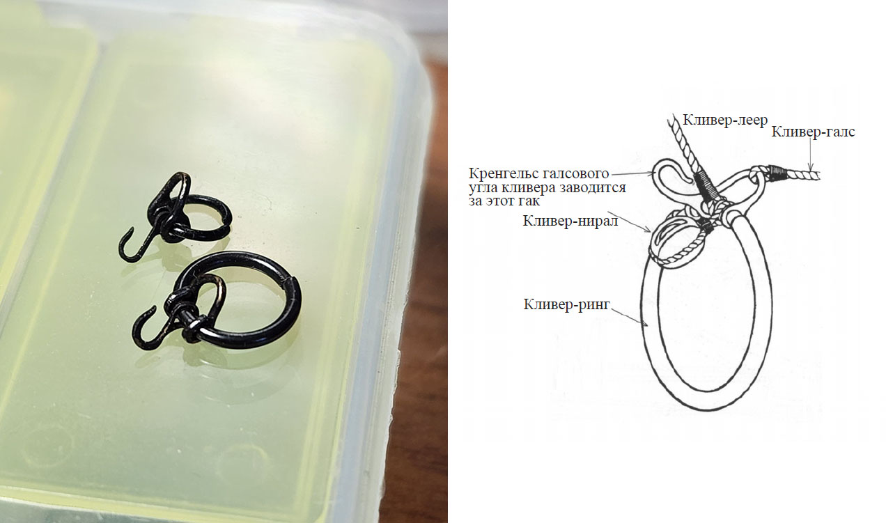

Сегодня сделал для утлегаря и бом-утлегаря кливер-ринги , как это описано у Петерссона. Или ракс-бугели, как это описано у Посьета.
