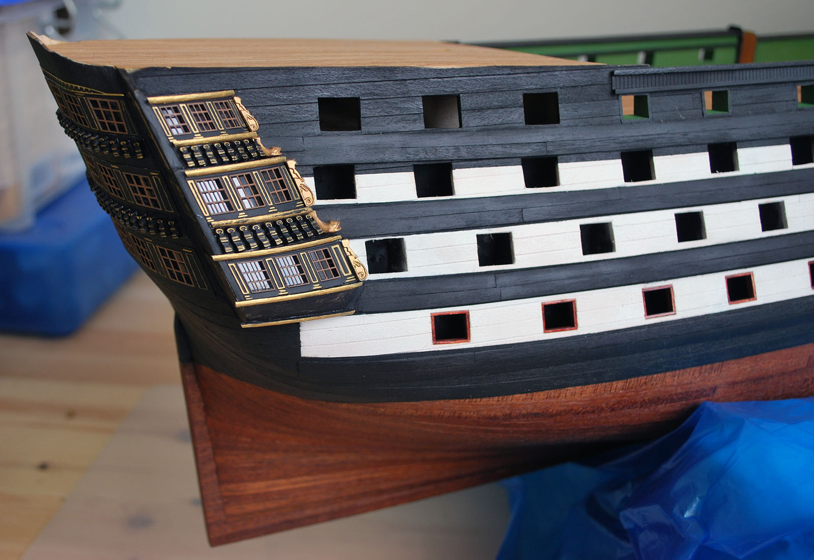

Надо отдать должное, в целом патворк "Двенадцать Апостолов" хорошего качества, и многие детали, например фототравление для кормы и балконов, выполнены изящно. Все делал по инструкции, потребовалась только аккуратность.
Косяки портов покрыл спиртовой морилкой Новбытхим "Красное дерево". Работать с этой морилкой не понравилось, дает сильный блеск после высыхания, поправить ничего нельзя, цвет прям ядреный. Больше никогда этой морилкой не пользовался. Но вот для портов на удивление подошла, сочетаталась с днищем покрытым сапеле.
До этого момента все шло по инструкции, далее пошли отклонения.

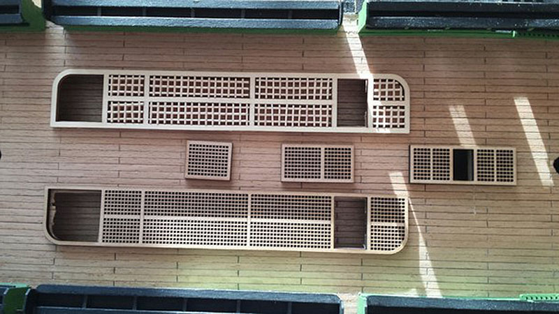

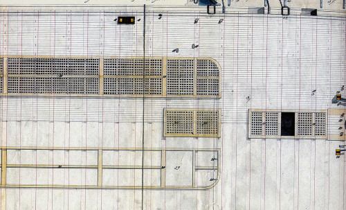

Первое, что повергло в патворке в уныние - рустерные решетки, их фанерная рама и слишком крупные ячейки. Как только появился комплект на замену с лазерной резкой от Фальконет, сразу взял. На фото хорошо видна разница.
Фальконетовские рустерные решетки хорошо ложатся в чертеж палубы, но немного не совпадают с отверстиями люков на палубе патворка. Пришлось немного подкрасить черным цветом края.
- Sniper
- Сообщения: 930
- Благодарил (а): 269 раз
- Поблагодарили: 917 раз
Re: Двенадцать Апостолов от Sniper
По цвету рустерных решеток хотелось получить что-то близкое к моделям из ЦВММ. В итоге груша под маслом.

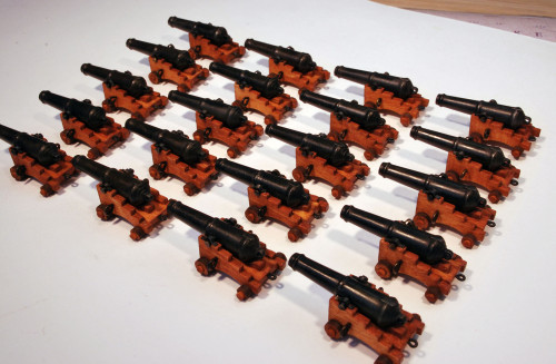

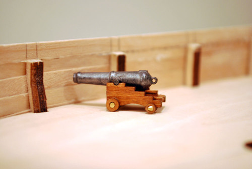

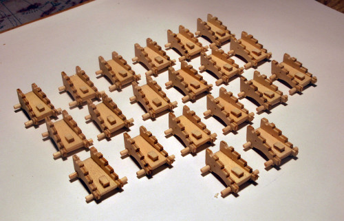

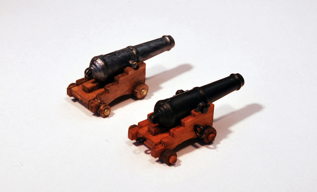

Первая пушка из первых номеров журнала, ничего не знал, покрыл лафет лаком, а ствол краской Gun Metal. Оси колес из проволоки. Когда вернулся к остальным пушкам, сделал по другому - закрасил фанерные торцы лафетов, покрыл маслом, оси сделал из зубочисток, стволы зачернил Brass Black.
Последний раз редактировалось Sniper 06 апр 2025, 22:13, всего редактировалось 1 раз.
- Shuriksun
- Сообщения: 523
- Откуда: Подольск
- Благодарил (а): 466 раз
- Поблагодарили: 310 раз
А первую переделывать (или хотя бы перекрашивать) не думаете?Sniper писал(а): ↑06 апр 2025, 21:32 Первая пушка из первых номеров журнала, ничего не знал, покрыл лафет лаком, а ствол краской Gun Metal. Оси колес из проволоки. Когда вернулся к остальным пушкам, сделал по другому - закрасил фанерные торцы лафетов, покрыл маслом, оси сделал из зубочисток, стволы зачернил Brass Black.
- Sniper
- Сообщения: 930
Конечно сделал все одинаковые. Поначалу бывало что и запоришь деталь, покупал тогда еще номер журнала. Было такое пару раз, а вот брак или недостача к счастью не встречались.

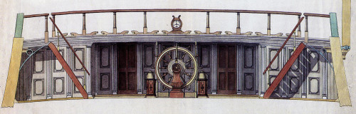

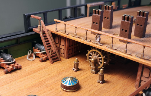

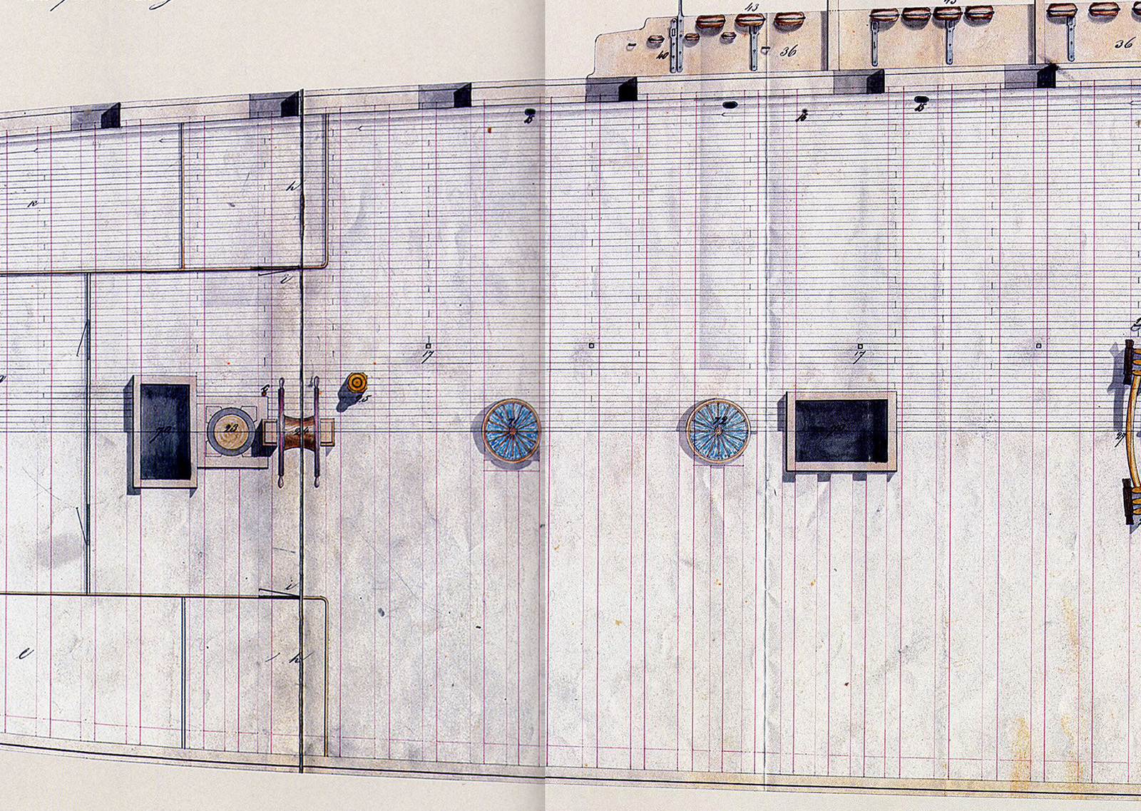

Следующий пункт остановки - доработке подверглись переборки офицерских кают, штурвал, световые люки и трапы. Переборки в журнале предлагалось обшить сапеле, но из-за рябых планок терялись раскладка на дверях. Фальконет тогда оперативно выпустил набор-дополнение из груши для этих переборок. Это было первое знакомство с таким материалом как груша - однородный цвет, с ним раскладка дверей смотрится гармонично, хотя и не особо то их видно.
Штурвал сначала покрасил краской, но - не то. Захотелось латунную накладку на обод. Разметил циркулем на листе латуни кольцо, как "выгрыз" центральный круг уже не помню, но было тяжело - инструмента нет, технологию не знаю. Потом внешний контур прорезал. Надеюсь, получилось в итоге достойно.
Световые люки - пожалуй это было самое ужасное, что было в журнале. Так закрыть все краской было просто немыслимо. Боковую сторону обшил тем же сапеле, а латунные детали зачистил мелкой шкуркой, отполировал и сверху покрыл лаком по металлу Rastins Metal laquer. Вот блестят уже несколько лет.
Потом узнал, что никакого синего стекла в световых люках не было. Константин Фомин на форуме объяснил, что синим цветом обозначено стекло на чертеже, в реальности без всякого оттенка.
Трапы облагородил тоже планками сапеле, а пушка, да, она под трапом

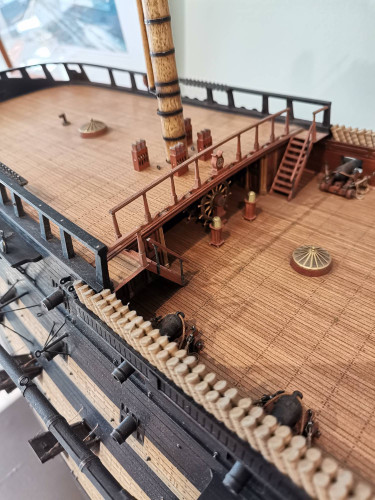

Что-то тут не так, пушка под трапом. Не выстрелишь, может трап надо было вдоль борта поставить? Или похоже порты прорезаны не правильно, его не должно быть под трапом. Ошибка разработчика модели или Ваша?
С уважением ПСП.
С уважением ПСП.
- Сообщения: 851
- Откуда: Сахалин, г.Оха
- Благодарил (а): 96 раз
- Поблагодарили: 377 раз
Да..с пушкой под трапом беда. Не знаю чья ошибка, но должно быть так...
Кстати и на чертеже выше порт не под трапом.
- Sniper
- Сообщения: 930
Это просчет разработчика модели. Как так итальянцы и китайцы умудрились сделать, имея перед глазами модель Льва Алешина, непонятно. Порты прорезаны правильно и трапы расположены как надо, там ют слишком длинный. Видел, но достаточно поздно, несколько способов решения проблемы:
1) оставить порт, не ставить туда пушку
2) закрыть порт
3) сдвигать несколько портов
4) укоротить ют с переносом трапов. Закрывать и сдвигать порты, когда уже все прорезано - не дело, да и на вид сбоку корабля будет уже не похоже. Укоротить палубу - тоже оказалось совсем не просто, там переделывать и ограждение юта и положение бизань-мачты сместится. Такие решения надо принимать на уровне сборки силового каркаса. А это первый корабль, опыта нет, собрать аккуратно по инструкции - уже достижение. Да и сам формат патворка, когда видишь только этап постройки без представления конечного результата, свое дело сделал.

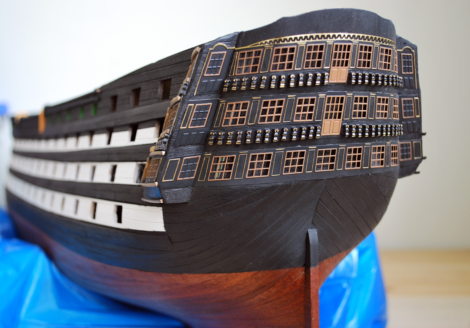

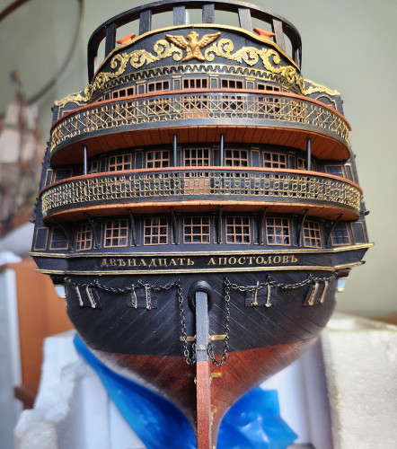

При работе с кормой было два незначительных изменения относительно инструкции. Ограждение балконов были выкрашены в черный цвет, как и было на реальном корабле, достаточно посмотреть на большие модели в ЦВММ. Торцы ограждения не прокрасились, но тогда подумалось, что и к лучшему - подчеркивает объем и ажурность.
Кормовая надпись - очень важный для восприятия элемент, и она явно в патворке страшненькая вышла, буквы все разноразмерные, разной толщины и как будто из разных шрифтов. На счастье есть умельцы и можно было купить нормальную надпись, причем в двух вариантах. По первому варианту предлагалось клеить по одной букве, также как и в патворке. Второй вариант представлял собой тоненькую полоску с выпуклыми буквами. Трезво оценив свои способности к ровной наклейке букв на криволинейные поверхности, выбрал второй вариант.
Примерно в таком состоянии "Двенадцать Апостолов" в 2017 году благополучно лег на полку, где и пролежал до 2024-го.

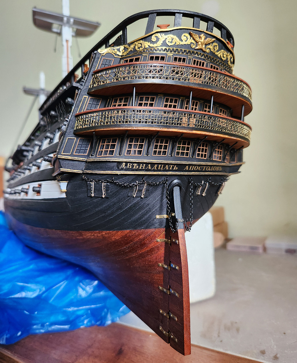

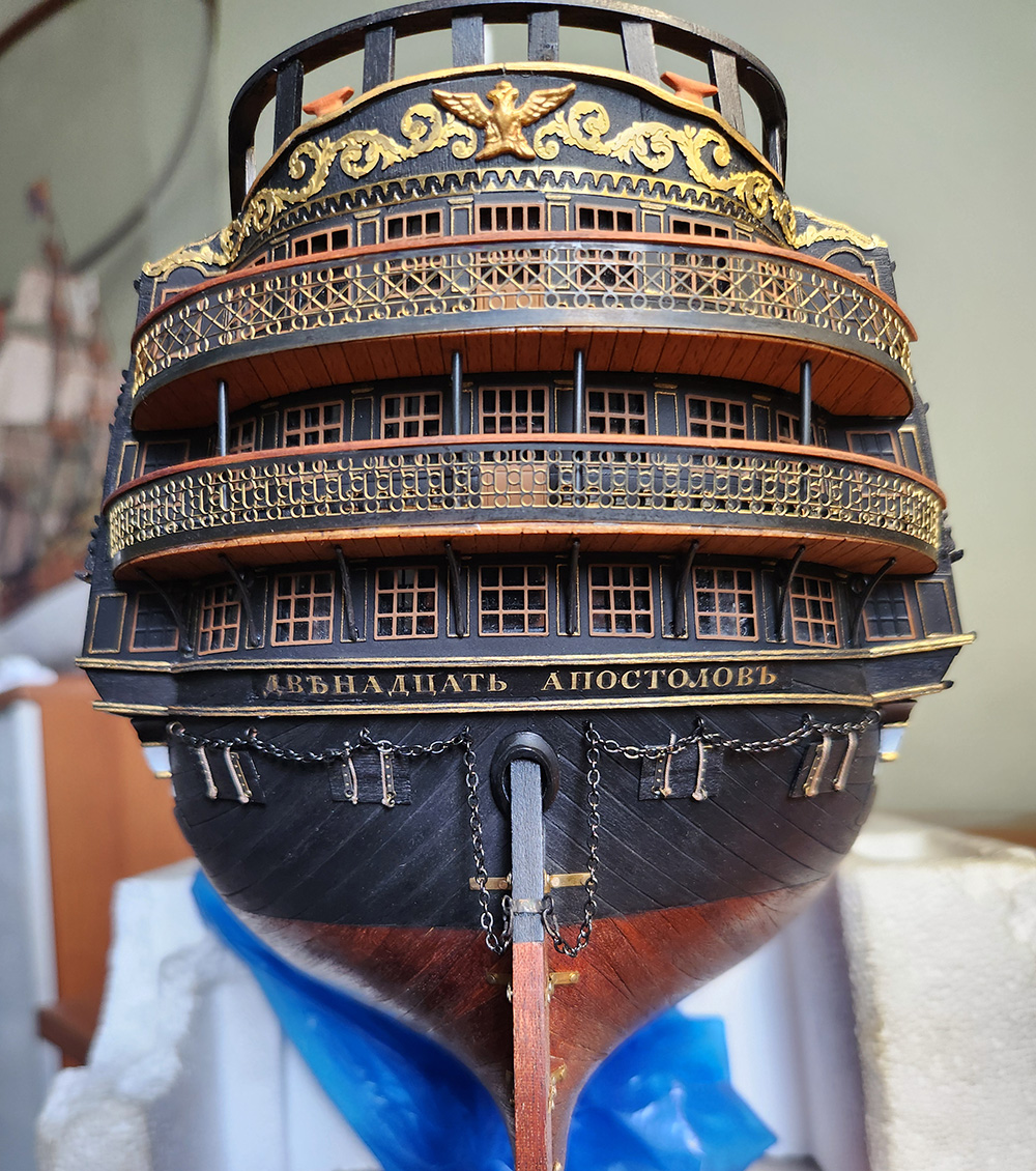

В 2024 году продолжил стройку и решил начать с оформления кормы. Установил каждый балкон на пару штифтов. Стойки и кницы балкона зачернил, латунный и золотой цвет показался не подходящим.
Добавил цепи со скобой крепления к рулю. В патворке там пустое место. Устройство этого узла хорошо видно на модели "Паллада" в ЦВММ.
Пришлось освоить пайку и обзавестись устройством "Третья рука". Цепи толстоваты, да. Думал, что это и есть сорлинь, но оказалось, что сорлинь - трос, пропущенный в дыры в руле и в ахтерштевне. Его то я и не сделал.
- Sniper
- Сообщения: 930
Травленка. В этой части патворк хорош. Ну а корабль - совершенство эпохи парусных кораблей.

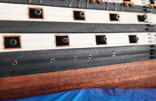

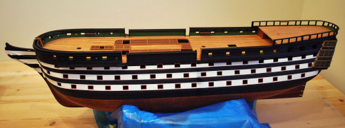

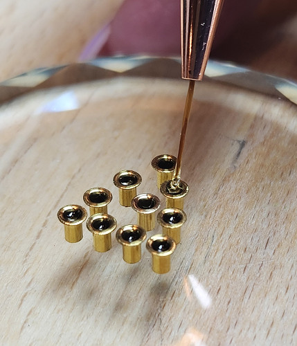

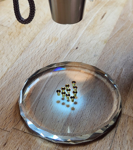

Вспомнил, что хотел сделать иллюминаторы. В патворке они не предусмотрены, а на чертеже, если постараться их можно найти. В нашем масштабе иллюминаторы около 2 мм. Прикупил заклепки из латуни, самые маленькие которые нашел - внутренний диаметр 2 мм, внешний 3 мм, по 10 рублей штука. Для имитации стекла пришли на помощь ногтевые технологии - надо нанести тонкой кистью лак, полимеризующийся под УФ-лампой.
- Sniper
- Сообщения: 930
На чертеже разреза можно найти положение иллюминаторов относительно портов, 12 штук на борт. Общее расположение хорошо видно на моделях Алешина и Фомина.
- Sniper
- Сообщения: 930
Это прозрачный гель-лак для ногтей, довольно дорогой. Вряд ли я могу рекомендовать его как штатное средство для моделистов.
