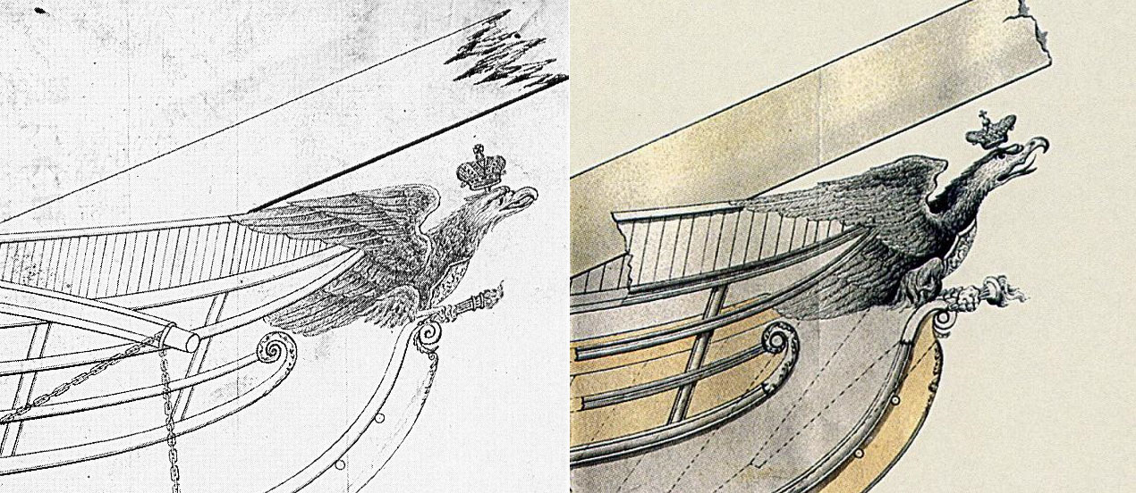

Носовая фигура орла из журнала не очень подходит для установки - большой размер, широко расправленные крылья, мало похожа на орла. Судомоделисты метко назвали ее "воробьем". Как должен выглядеть орел можно посмотреть на моделях ЦВММ и чертеже. Но где взять другую фигуру, если навыками резьбы по дереву или скульптуры не владеешь? Купить готовую. Такая фигура двухглавого орла нашлась в патворке "Штандарт". Правда пришлось с ней изрядно повозиться. Во-первых, у нее не было лап и пришлось трансплантировать лапы от исходной фигуры. Во-вторых, она никак не хотела садиться на княвдигед. Пришлось его нарастить, а в фигуре орла подрезать паз бор-машинкой. В итоге хоть орел и не очень похож на изображенного на чертеже, но имеет грозный и стремительный вид, сидит в правильном положении.
При окраске пробовал корону и лапы в золото, но не понравилось, строгость военного корабля пропадает. Решил оставить все в белом цвете, только выделил рельеф.

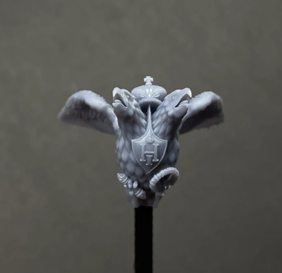

Sniper писал(а): ↑21 июн 2025, 21:36 ... Но где взять другую фигуру, если навыками резьбы по дереву или скульптуры не владеешь? Купить готовую. Такая фигура двухглавого орла нашлась в патворке "Штандарт"...
Хорошо, что теперь можно не искать журнал с орлом для "Штандарта", а купить эту фигурку отдельно)
Мне больше нравится эта...

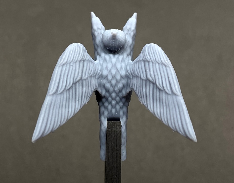

Μιχαήλ Γ.Σ. писал(а): ↑22 июн 2025, 10:33 Мне больше нравится эта...
Фигура по деталировке хороша, спору нет. 3D печать наверное? Я ее в руках к сожалению не держал, а по фото имеются к ней вопросы. Крылья довольно широко расставлены и есть сомнения как она сядет на место. Есть у Вас фото с этой фигурой, установленной на модели?
Если сравнить с чертежом, то корона съехала назад, а должна быть над головой. Но вариант интересный. Если бы делал сейчас, поставил бы её. Доработать пластик гораздо проще, чем металл.

Sniper писал(а): ↑22 июн 2025, 16:50 Фигура по деталировке хороша, спору нет. 3D печать наверное?..
Думаю, да...
Sniper писал(а): ↑22 июн 2025, 16:50 ... Крылья довольно широко расставлены и есть сомнения как она сядет на место...
У них есть орёл 35мм, 45мм с вензелями Александра I и Николая I, и на "Штандарт".

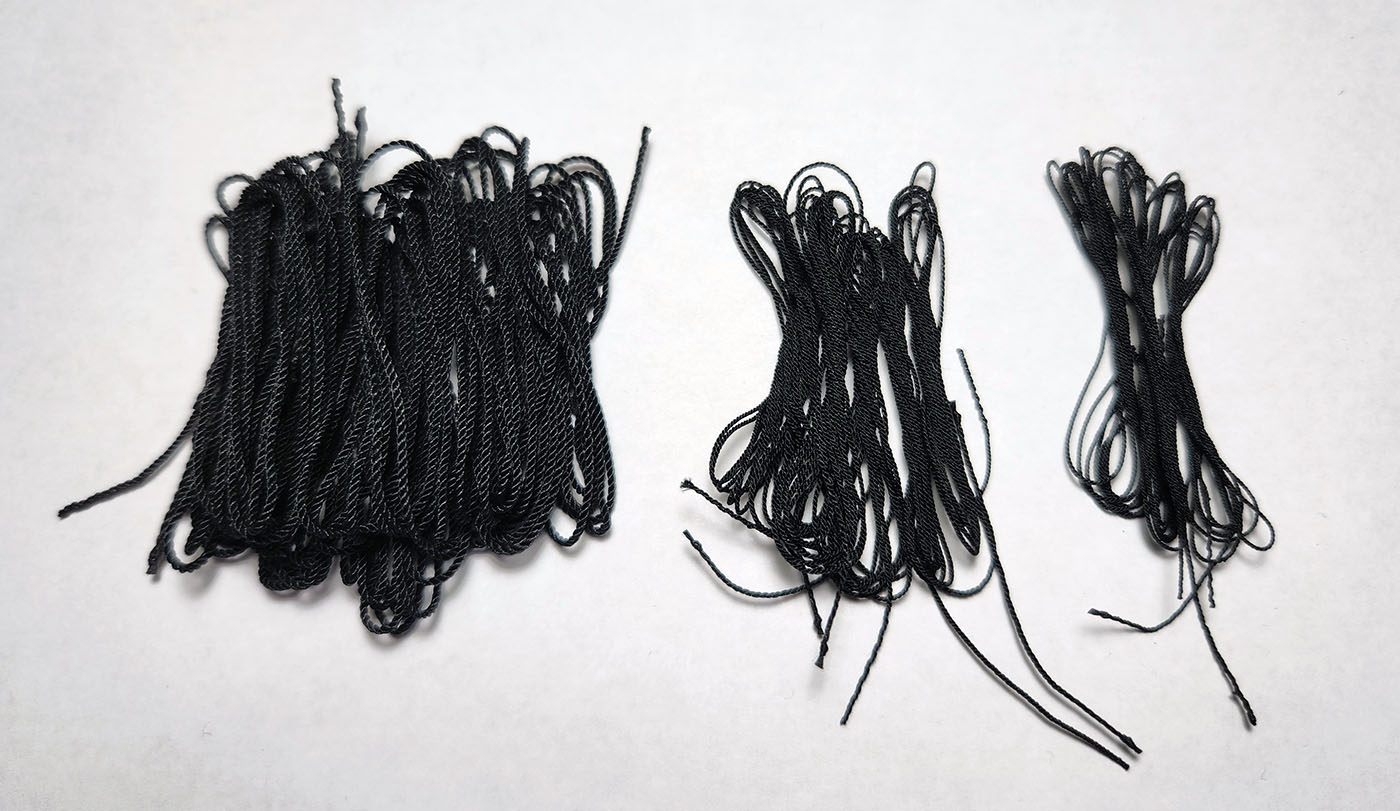

Начинаю такелаж, поехали! Нить в патворке не очень хорошая, непослушная, ворс присутствует и пыль потом здорово собирает. Поэтому мотаю канатики сам, обычным ручным тросомотом. Крайне рекомендую, если начать мотать, на нитки в наборах и не взглянешь. Намотал канатиков на ванты и талрепы.
Юферсы надо затемнить, черным самое правильное. Мне вот нравится шоколадные. Светлые, как в журнале, оставлять нельзя.
Первая ванта как и положено - с клетневанием.

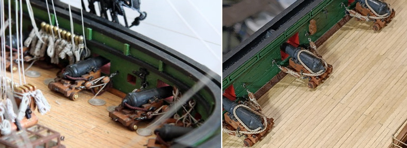

Пушка под трапом никак не давала мне спокойно спать - вытащил я её оттуда. А чтобы порт не зиял пустотой поставил с внешней стороны крышку с фальш-пушкой.
Сообщения: 861
Re: Двенадцать Апостолов от Sniper
Сообщение Μιχαήλ Γ.Σ. » 30 июн 2025, 11:03
Sniper писал(а): ↑29 июн 2025, 23:02 Пушка под трапом никак не давала мне спокойно спать - вытащил я её оттуда. А чтобы порт не зиял пустотой поставил с внешней стороны крышку с фальш-пушкой.
Хорошее решение, как по мне.
