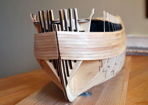

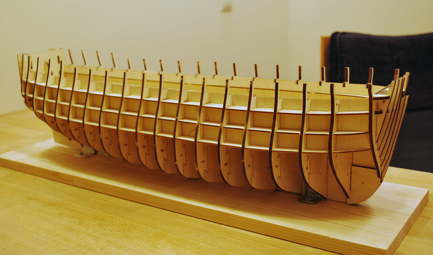

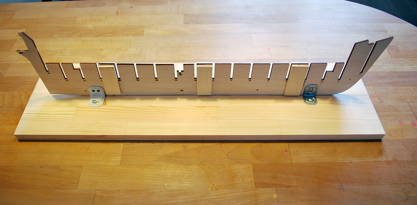

Ну, а пока начнем. 2015 год - получена первая коробка с журналами, сооружен стапель и собран каркас без особых трудностей.

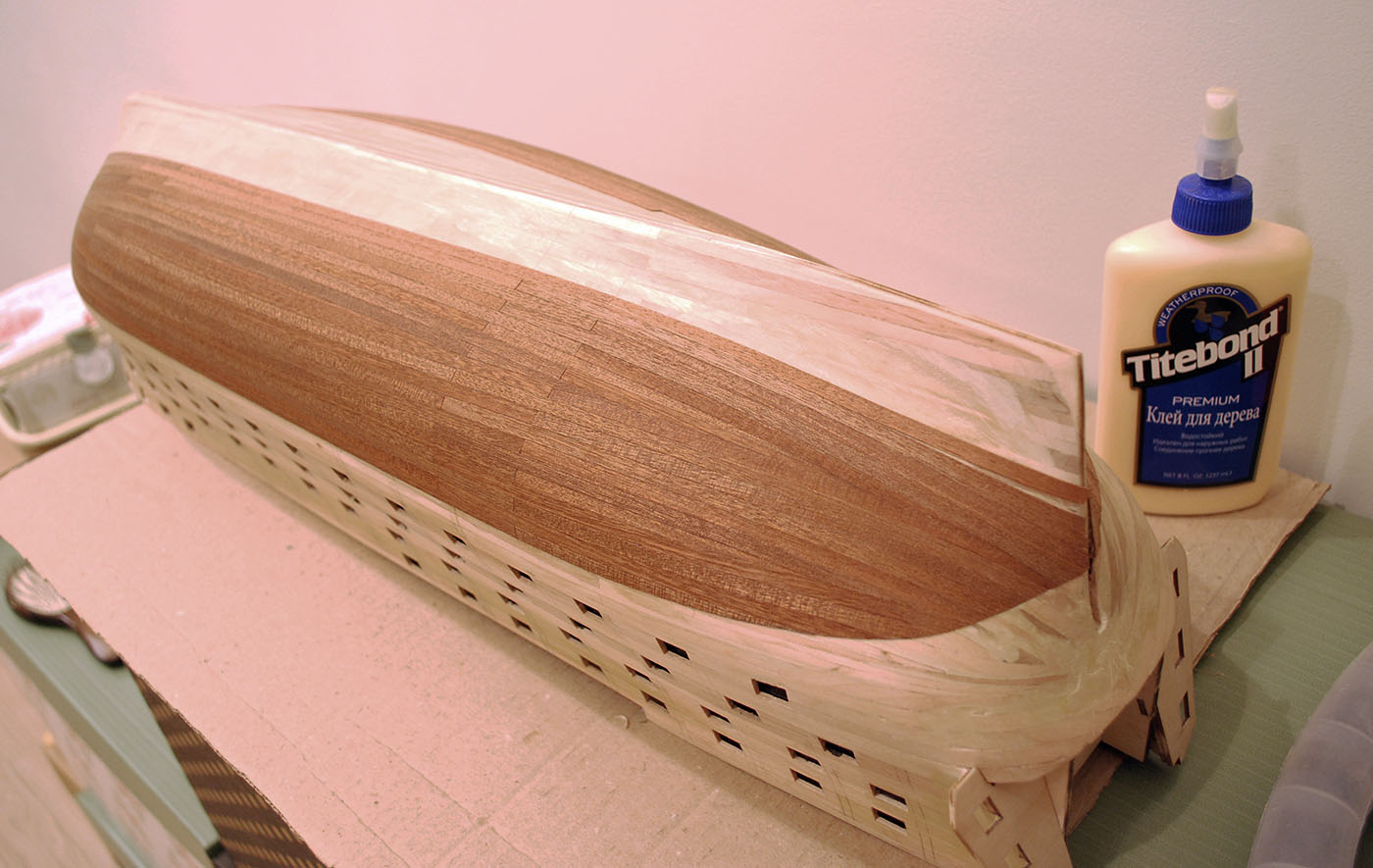

Re: Двенадцать Апостолов от Sniper

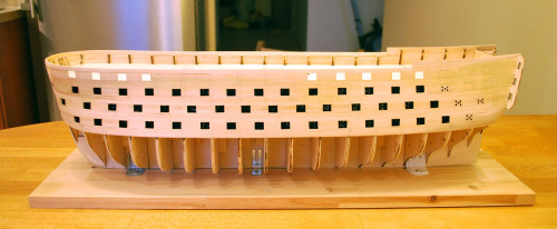

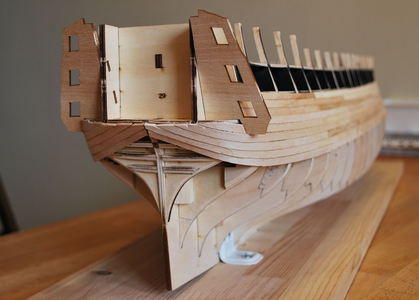

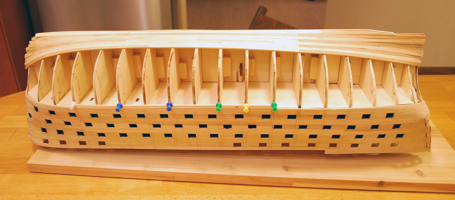

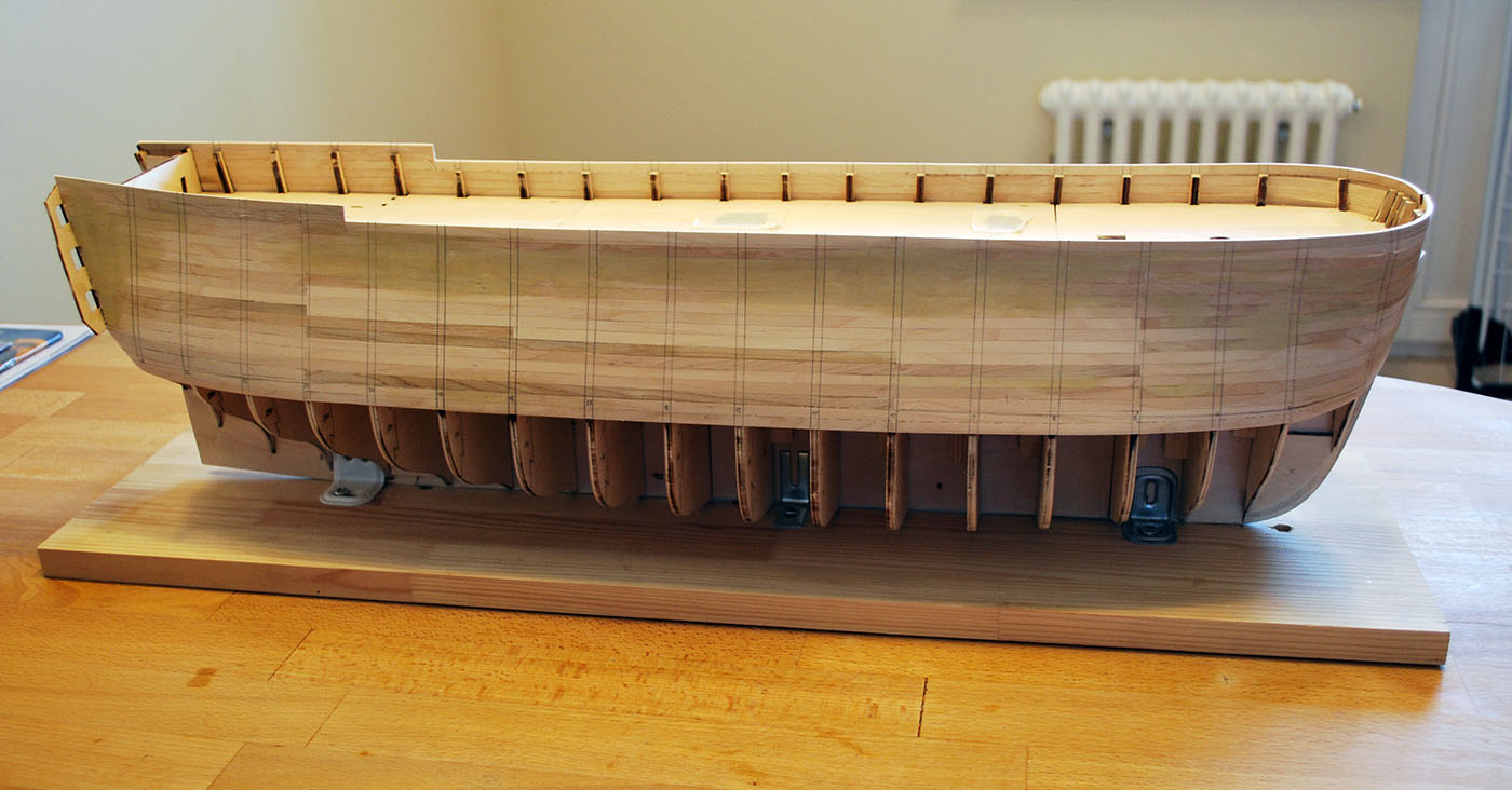

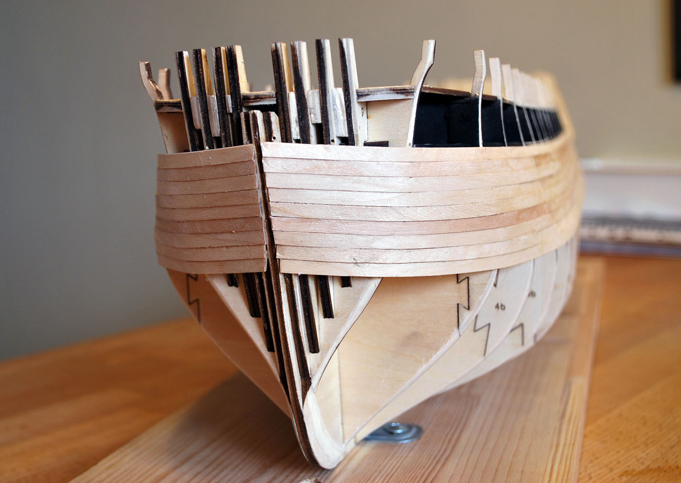

С черновой обшивкой пришлось тогда повозиться. Похоже, что на этом этапе отсеилась половина строителей Апостолов, а вторая половина после прорезания портов. Помню размачивал рейки черновой обшивке в кипятке и ставил по 1-2 рейки на борт, фиксировал кнопками, ждал высыхания, клеил... Сейчас бы делел по-другому - намочил под струей теплой воды и термоапликатором придал изгиб, удобная вещь.

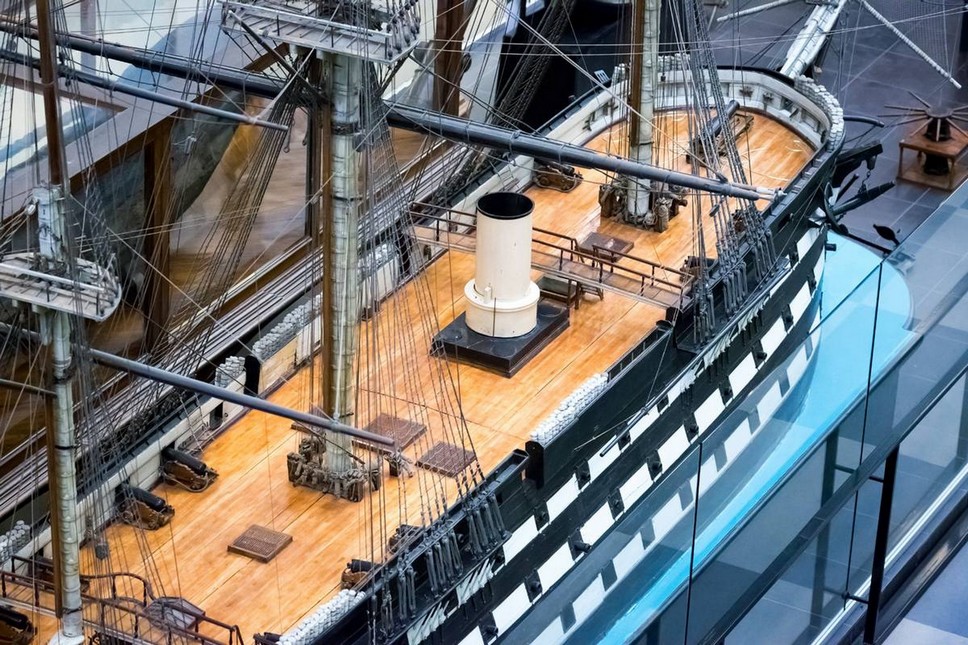

Когда возникали сомнения в решениях предложенных патворком и захотелось "облагородить" некоторые детали, я обращался к известным моделям самого корабля или его современников, все находится в открытом доступе. Можно сказать - классика:
- модель "Двенадцать апостолов" Льва Алёшина, по ее мотивам и создавался патворк. Находится в музее-панораме Севастополя. Не мог отказать себе в удовольствии посмотреть лично. Не смотря на то, что модель находится за стеклом, есть достаточно детальные фото.
- модель Михаила Смирнова, высокая деталировка, много интересных решений.
- модель систер-шипа "Великий Князь Константин" Евгения Епура, просто крышесносная деталировка и качество изготовления, лучший фотосет.
- модель "Двенадцать апостолов" Константина Фомина, который щедро делился на нескольких форумах своим опытом по работе с чертежами, приемами работы с деревом да и всей модельной наукой.
- модель форумчанина Гарика, лучшая доработка патворка.
- модель Дмитрия Шевелева, бесспорно хороша, еще бы детальный фотосет увидеть всех мелочей.
- модели из зала ЦВММ, прошлой весной отснял специально такелаж в качестве подготовки.
- модели из музея в Гринвиче.
Так как Двенадцать Апостолов - мой первый корабль, задача ставилась попроще: Преимущественно используя материалы из журналов, доработать некоторые детали для смотрибельности. Полностью следовать плану конечно не удалось, но об этом позже. А пока вернемся к моей поделке.

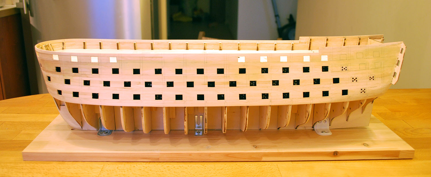

С завершением обшивки и прорезанием портов удалось успешно справится. Какие-то порты попадающие на шпангоуты чуть сдвинул. О косяке патворка "пушка под трапом" увы было тогда не известно и меня он не обошел стороной, а исправлять потом уж было поздно.

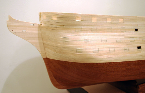

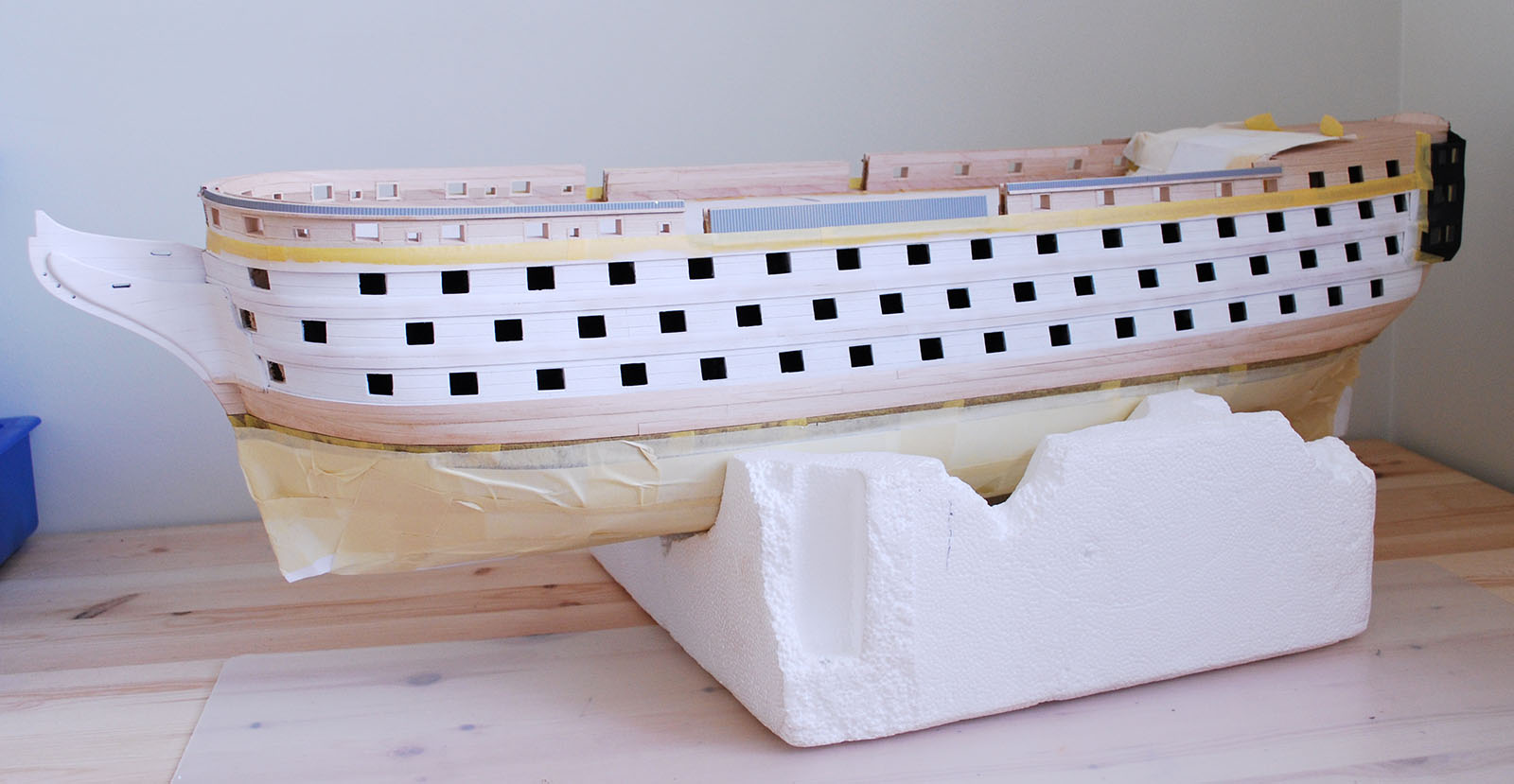

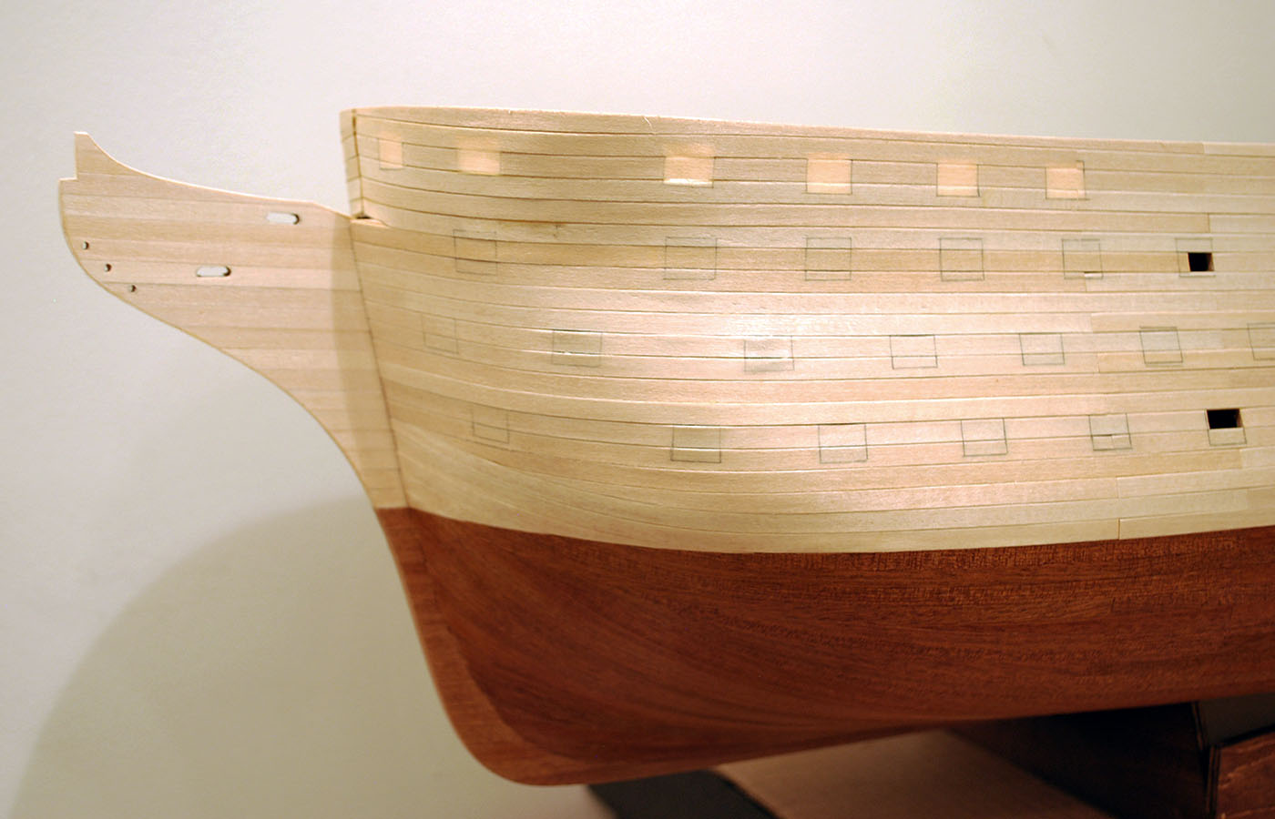

Чистовая обшивка сделана из журнальных планок, ниже ватерлинии планками сапеле. Сделал так, когда не знал, что можно сделать по-другому, например, использовать медную ленту. Но не жалею, мне этот вариант нравится, довольно точно имитирует потемневшую медную обшивку.

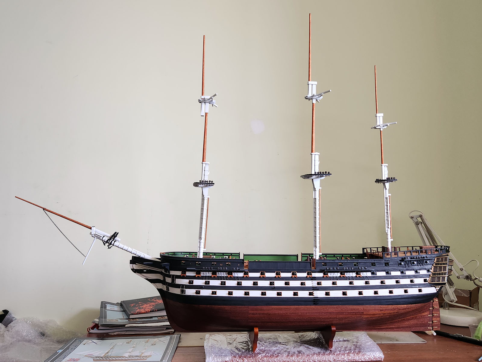

Роман Николаевич, а можете приоткрыть на каком этапе постройки вашей модели Вы сейчас?

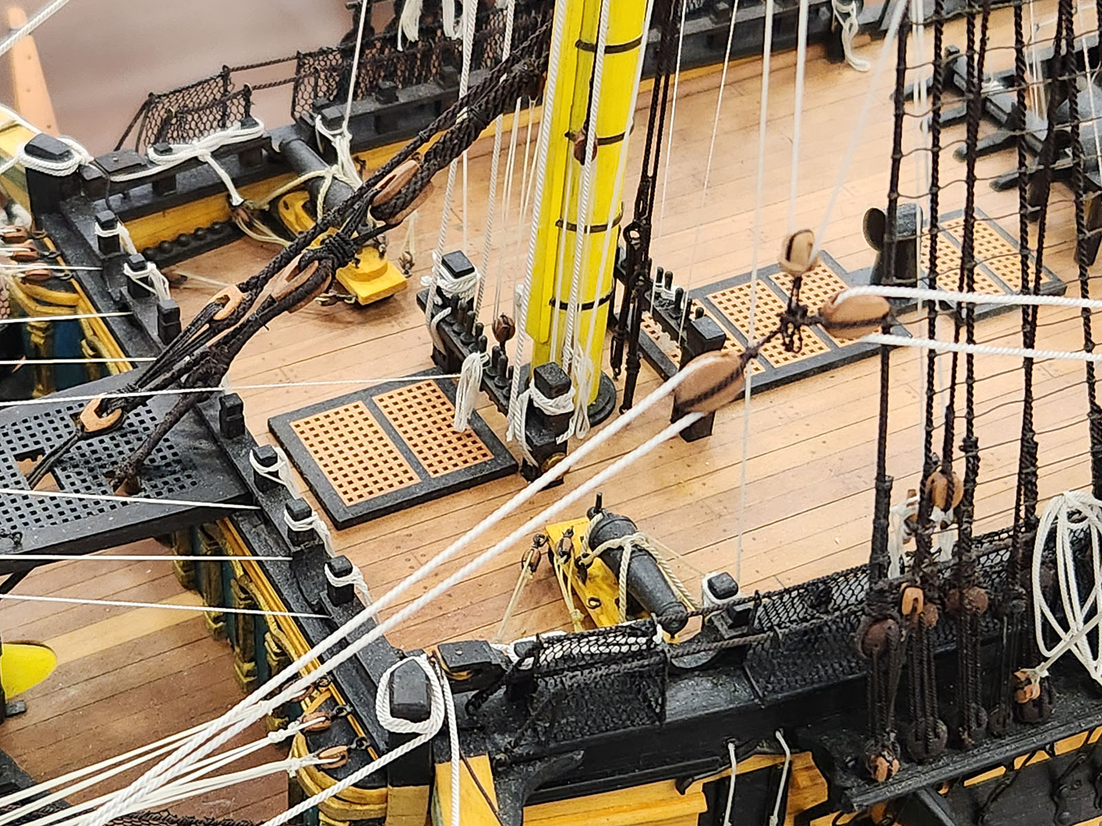

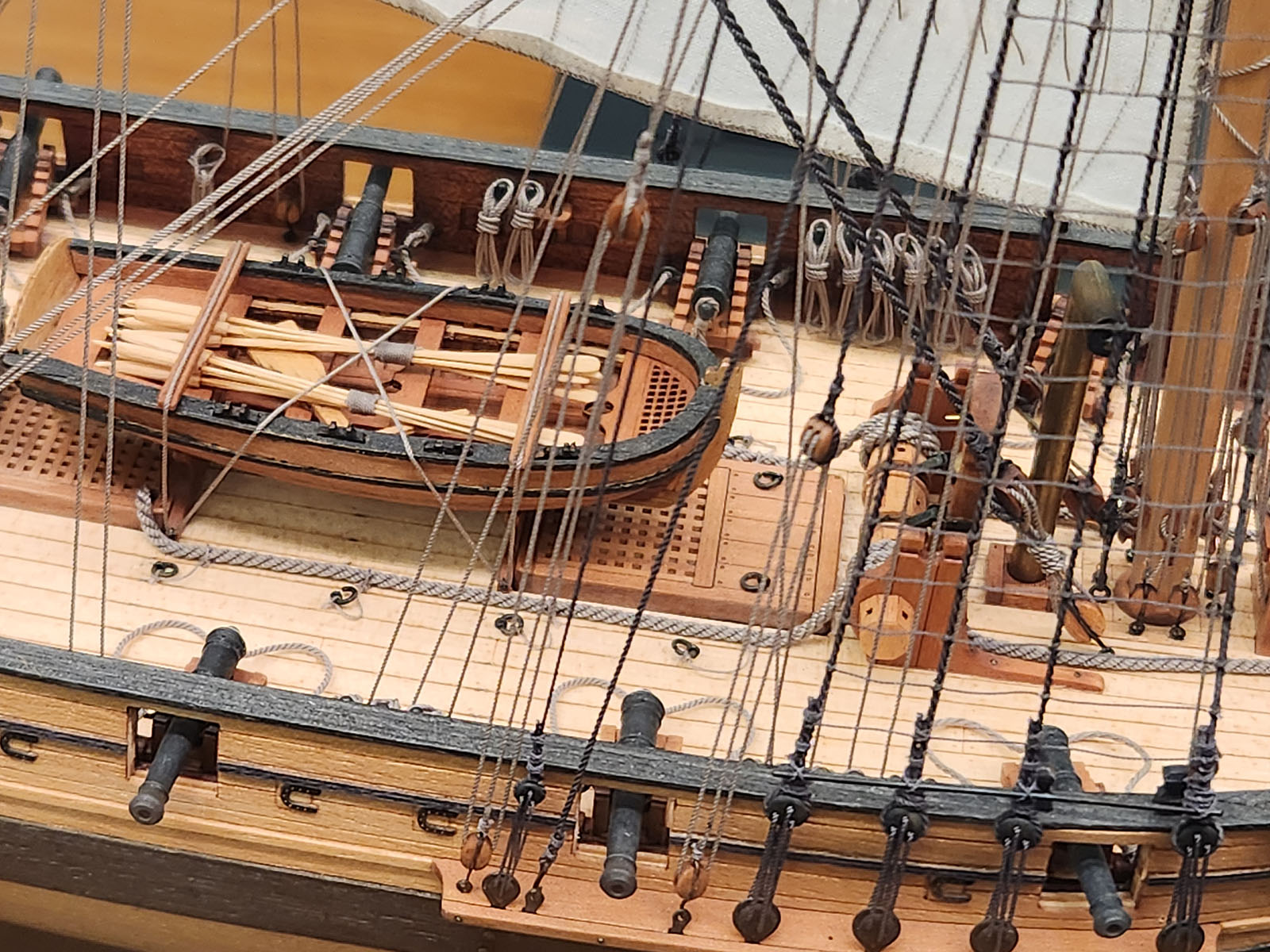

Конечно могу, Михаил! На данный момент изготовлены ВСЕ детали, включая рангоут, якоря и пр. Приступаю к установке мачт и стоячему такелажу.Μιχαήλ Γ.Σ. писал(а): ↑15 мар 2025, 10:40 Роман Николаевич, а можете приоткрыть на каком этапе постройки вашей модели Вы сейчас?
На наклон мачт не смотрите, это была сухая примерка для оценки габаритов модели.

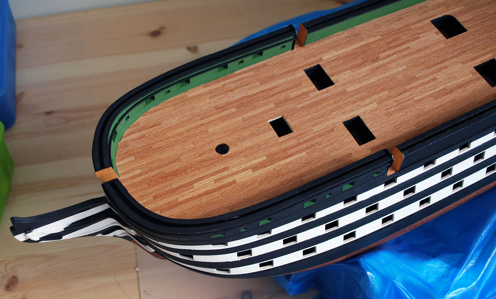

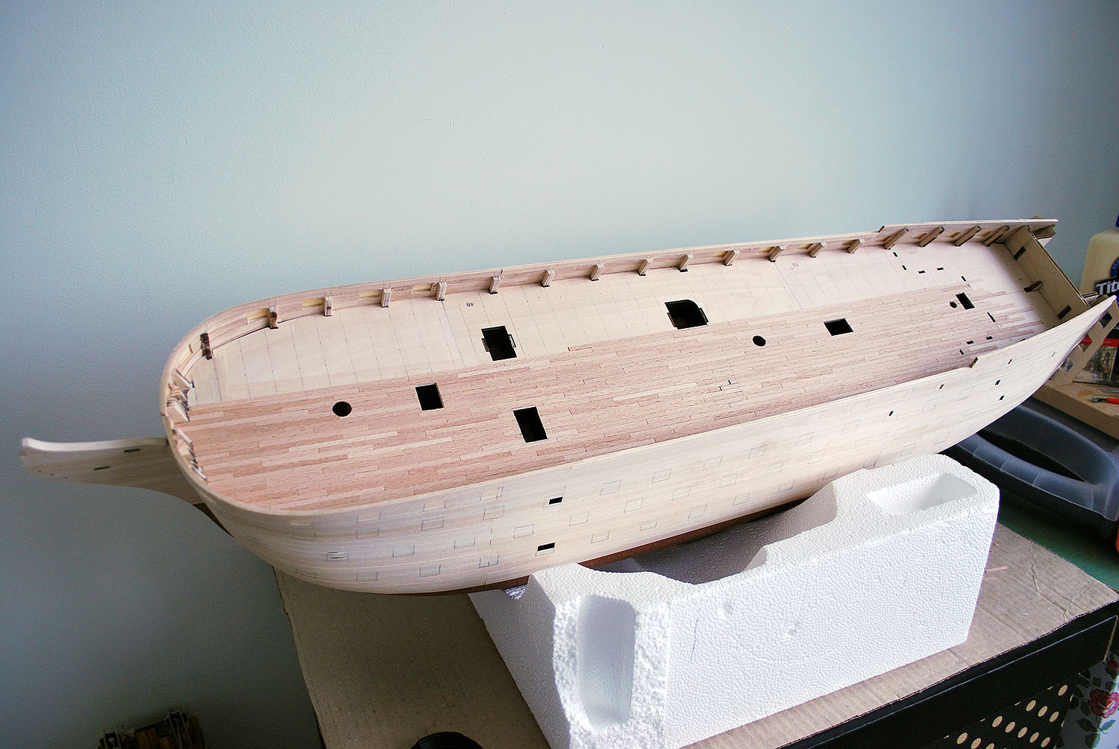

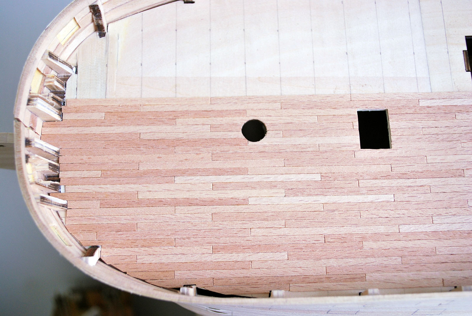

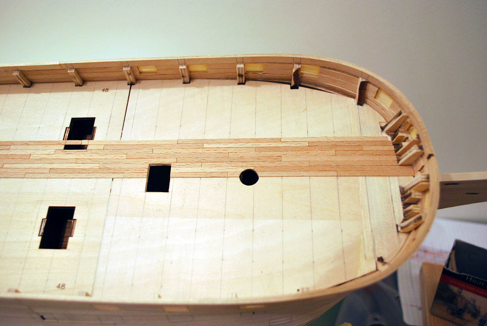

Вернемся к палубе.Буковые планки из журнала мне понравились толщиной, шириной, цветом. Под маслом они дадут приятный насыщенный желтоватый цвет похожий на музейные образцы. А способ раскладки и выделение стыков карандашом - решительно нет. Поэтому нарезал планки на отдельные доски и уложил способом "в 4 доски". Способ укладки хорошо читается на чертеже верхней палубы. Как-то выделять швы между досками не стал, планки разных оттенков уложенные хаотично будут хорошо выделяться.

Ну и общий вид палубы. С этого этапа и по настоящий момент в качестве рабочей подставки использую упаковочный кусок пенопласта обрезанный по форме шпангоутов.

В то время я даже не знал, что это такое. Да и сейчас правильно выполнить ватервейс самостоятельно довольно трудно. В лучшем случае производитель дает ватервейс вырезанный лазером или попроще - обозначенный лазером на сплошной палубе.

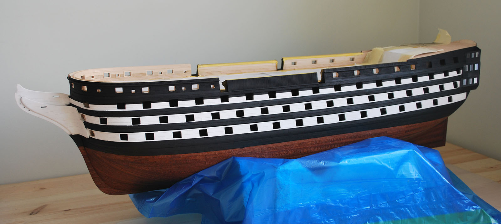

Чистовая обшивка дана с расчетом под покраску, тут и вариантов особо не было, главное сделать все аккуратно. Красил я привычными мне материалами - акриловыми красками из аэрографа. Черный цвет испанская Vallejo Surface Primer, на самом деле не краска, а матовая грунтовка. Белый цвет японская Tamiya XF-2 матовая. Маскировочная лента Tamiya дает очень ровный край, но сейчас продается уже по космической цене. Большие площади можно закрыть пакетом или обычным малярным скотчем.
Вообще к цвету деталей я отношусь особо трепетно, стараюсь выдержать все как на моделях из музеев. Это сделать мне гораздо проще, чем "загнать" модель в чертежи или исполнить супер-детализацию. Можно посматривать и на картины, но не современные, а того, исторического периода. Поэтому желтые мачты и фальшборт как в журнале, были отвергнуты.
После покраски корпус уже обретает знакомые черты.

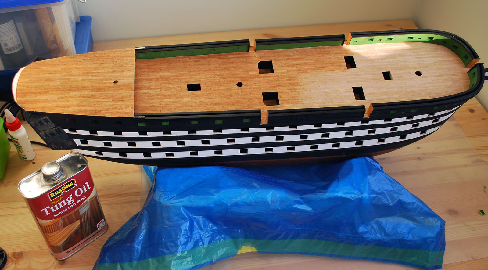

Для защиты деталей из дерева пробовал применять шеллак, акриловый лак и масло. Больше всего понравилось масло. Сначала конечно на пробниках из планок журнальных пробовал. По советам бывалых выбирал между льняным, датским и тунговым, остановился на тунговом масле от Rastins. Продавалось оно в то время только в одном фирменном магазине в Москве и только в большой банке, ну на все модели на несколько лет вперед хватит.
На фото только покрытая маслом палуба выглядит сильно разнородной, но при высыхании этот эффект немного сгладится, а при размещении всего палубного хозяйства и вовсе стане незаметен. А вот получившийся золотистый цвет понравился, довольно похоже на палубу моделей ЦВММ.
- Сообщения: 851
- Откуда: Сахалин, г.Оха
- Благодарил (а): 96 раз
- Поблагодарили: 377 раз
Правильный выбор.. На дерево, покрытое этим маслом (разумно покрытое) можно клеить некоторые, не несущие, детали клеем ПВА. Сам клею и вполне успешно. Другие масла этого не позволяют.
У меня был определенный опыт... впервые покрыл именно таким маслом, но мазал его прямо из банки, какое есть. А оно слегка густоватое. Сохло долго, не везде удалось его стереть лишнее, в дерево пропиталось, но много и на поверхности осталось. Когда высохло нужно было аккуратно обращаться с корпусом. Потому что чуть где коснись твердым, сразу появлялась белая царапина.
Теперь я это масло развожу уайт-спиритом.. 1 часть масла 4-5-6 частей спирита. Получается желтая водичка, которая мгновенно проникает в дерево и совершенно не остается лишнего масла на поверхности. При чем эту жижу можно наносить любым известным способом, включая аэрограф.

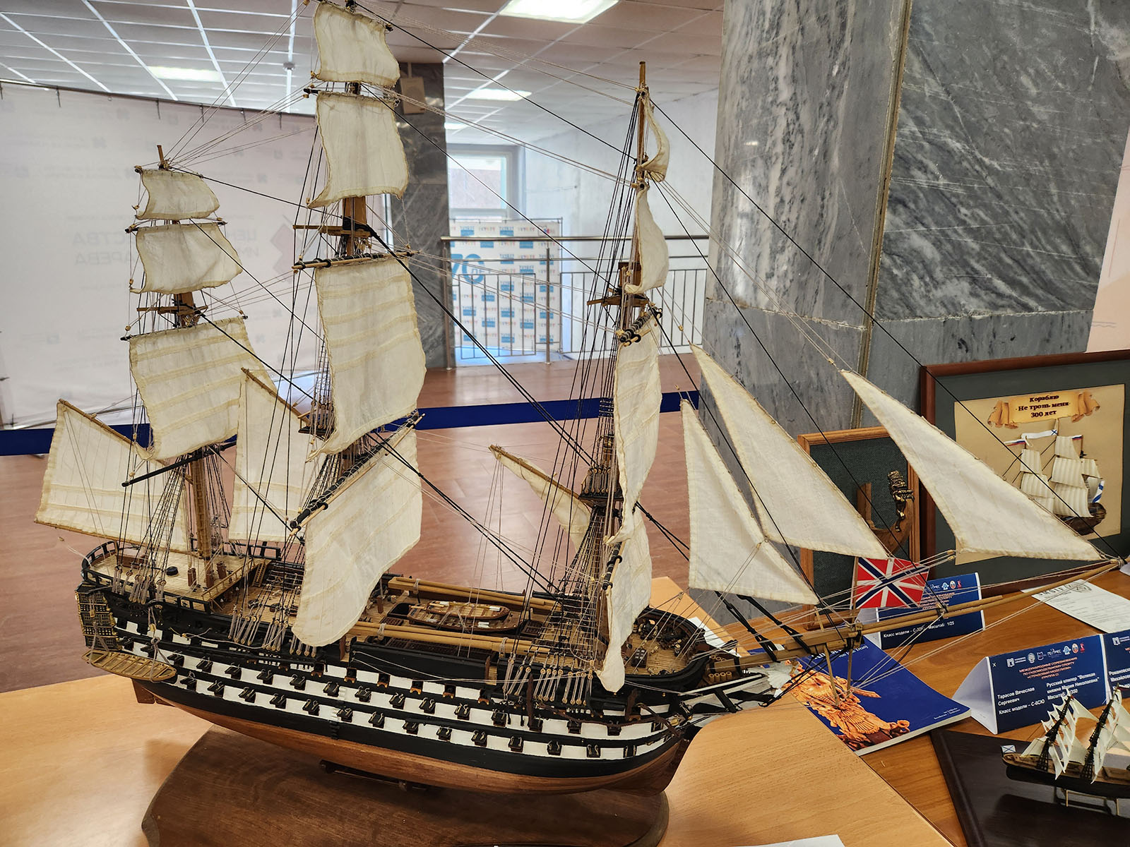

Впервые посетил Международные соревнования по судомодельному спорту (группа С) под эгидой Федерации судомодельного спорта России (ФССР) - «Кубок 80-летия Победы» проходил в Москве. Сделал для себя несколько выводов:
1) Соревнования или выставка - всегда интересно, если еще и рядом проходит, надо ехать смотреть.
2) Когда смотришь вживую, впечатление совсем другое, чем на фото. Все такое мелкое, аккуратное, аж дух захватывает.
3) Топовые модели сделаны действительно классно, есть к чему стремится.
4) Выставиться можно, занять какое-то место - нет. Модель для соревнований совсем другой уровень и с самого начала должна создаваться с этой целью. Мои поделки где-то на уровне хорошего сувенира.
5) Немного смутили цвета на модели VICTORY победителя в группе 8А (модели из набора, доработанные патворки тоже сюда попадают) - ярко-лимонные мачты и белоснежный бегучий такелаж. Видимо больше ценится близость к чертежам и мастерство деталировки, чем исторически правильные оттенки, а с этим тут все в порядке.
На фото деталировка моделей, занявших первое и второе место в группе 8A.

Был там и "Двенадцать Апостолов" в юношеской категории, сделан строго по журнальной инструкции. Для себя решил, что паруса из патворка ставить не буду, грубоваты. Или делать самому или вообще без парусов.
Я то же обратил внимание на яркий цвет..
Вообще модель не терпит ярких цветов. От них создается впечатления игрушки.
Все цвета должны быть приглушенными, одной тональности, тогда модель смотрится как единое целое. Что касается такелажа, то такой яркий оттенок то же портит впечатление. Как по мне, то цвет бегучего такелажа должен быть либо серый, либо бежевый, при чем так же приглушен..что-то вроде "грязно-бежевого")). Мне больше бежевый нравится, он на общем фоне дерева смотрится гармонично
