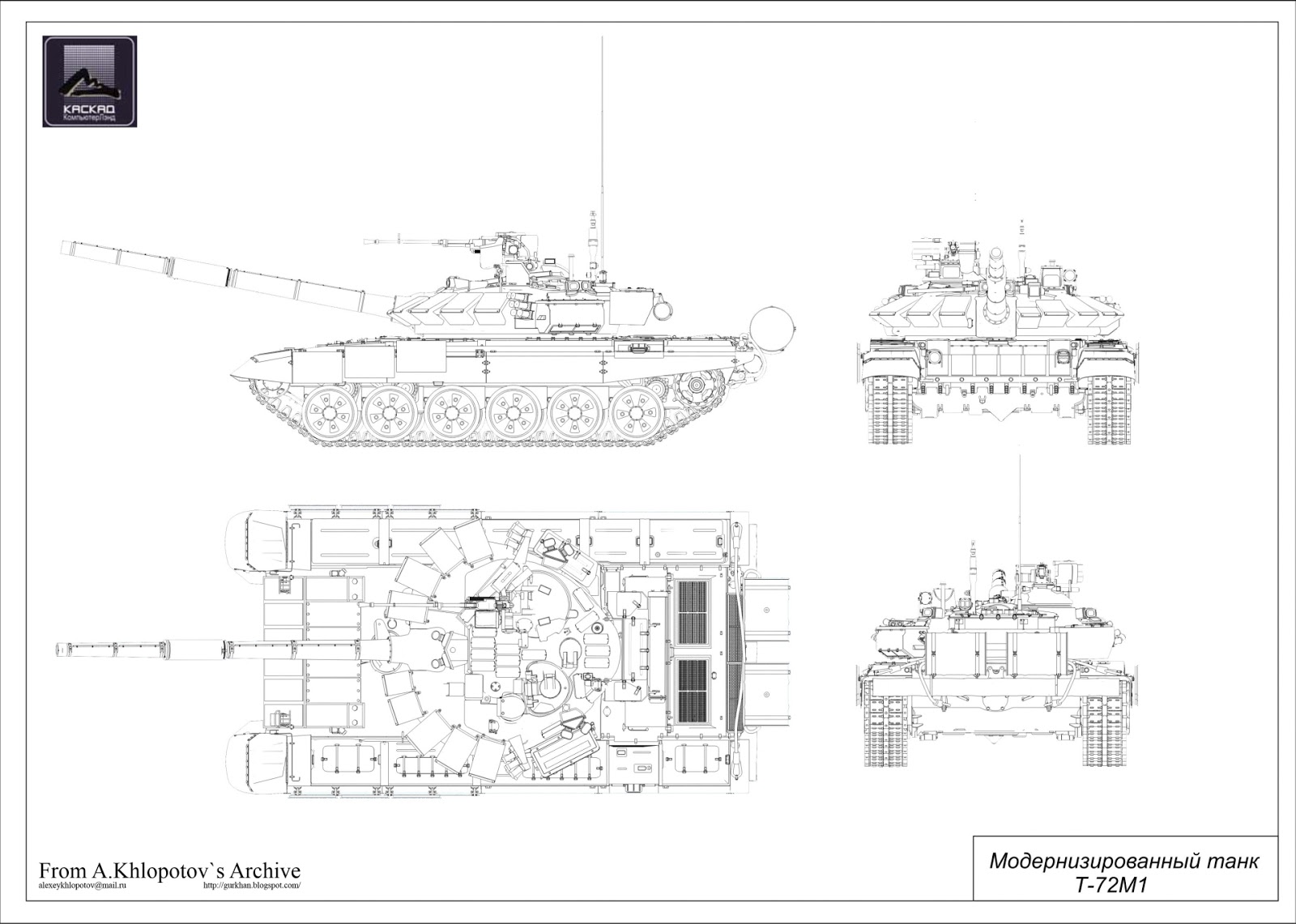

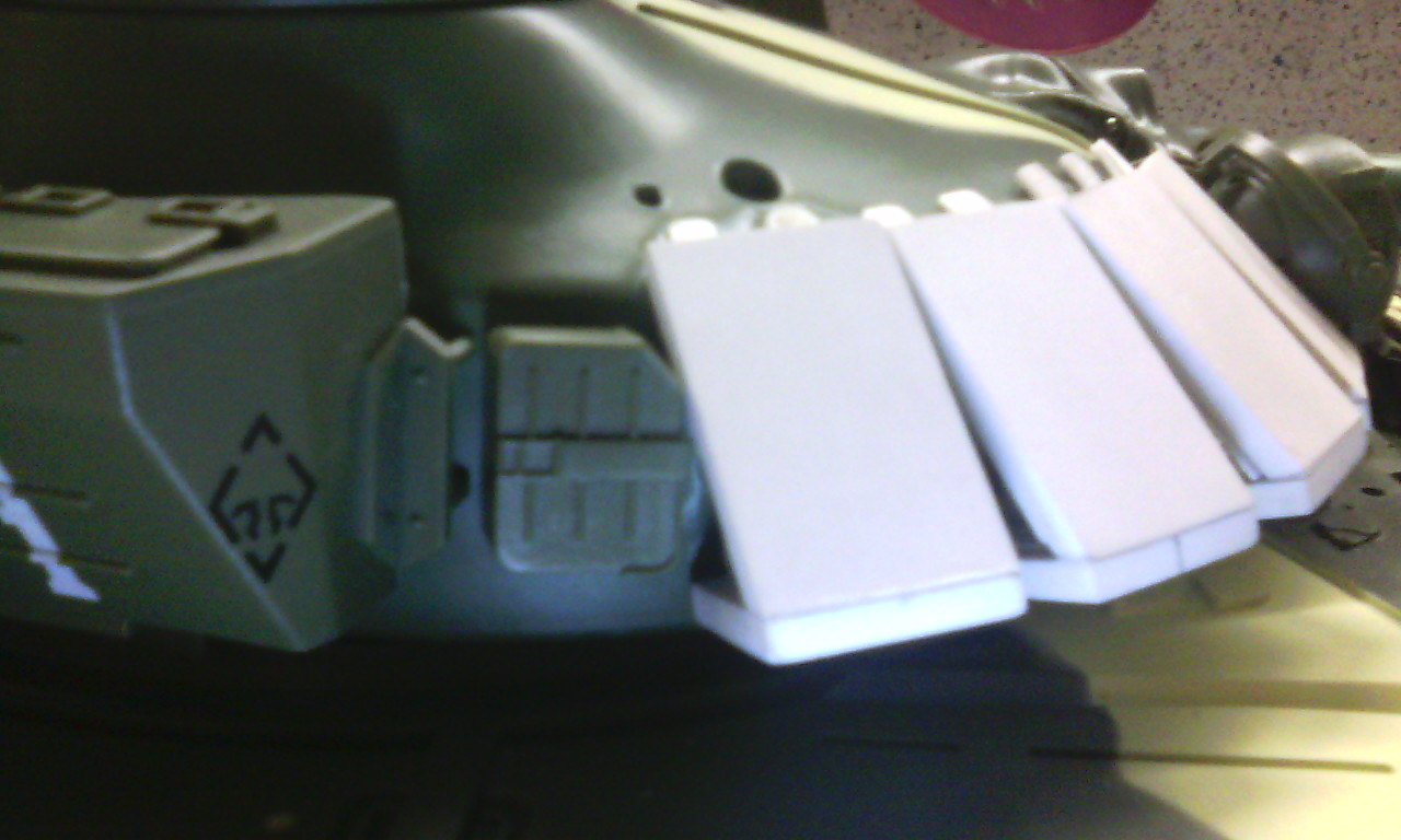

Алексей. кронштейн на чертеже даже меньше топливного бака, но у меня выходит за ширину бака. я уже говорил что лоб башни у нас больше натуры. возможно по этому и такая погрешность.Вторая планка длиннее верхней на 1 мартирку.

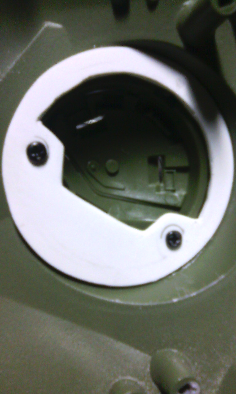

Здравствуй Олег. Можешь механизм поворота ком.башенки подсказать?
А не Олег, но, наверное, вы это хотели увидеть:
Думаю, что тут всё понятно без слов ;)
P.S. Фото не мои.
пионер
Сообщения: 118
Re: Моддинг танка
Сообщение пионер » 26 мар 2016, 18:40
Ruslan писал(а):
пионер писал(а):
nosirev писал(а):Алексей. кронштейн на чертеже даже меньше топливного бака, но у меня выходит за ширину бака. я уже говорил что лоб башни у нас больше натуры. возможно по этому и такая погрешность.Вторая планка длиннее верхней на 1 мартирку.
P.S. Фото не мои.
Здравствуйте. Спасибо за подсказку. У меня так не получилось,как фото,но как то так.
Ruslan
Сообщения: 572
Благодарил (а): 124 раза
Поблагодарили: 108 раз
Re: Моддинг танка
Сообщение Ruslan » 26 мар 2016, 20:49
пионер писал(а):Здравствуйте. Спасибо за подсказку. У меня так не получилось,как фото,но как то так.
Ну, суть то та же, да и результат тоже тот же :)

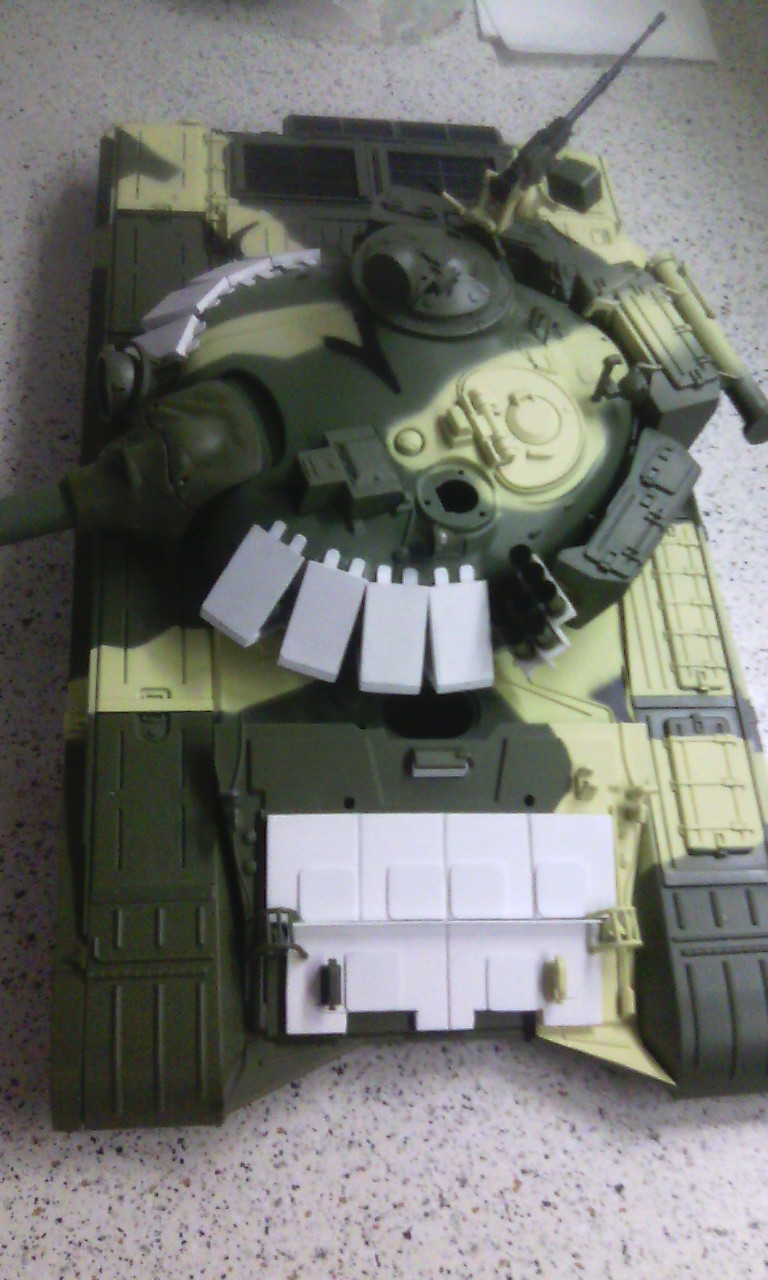

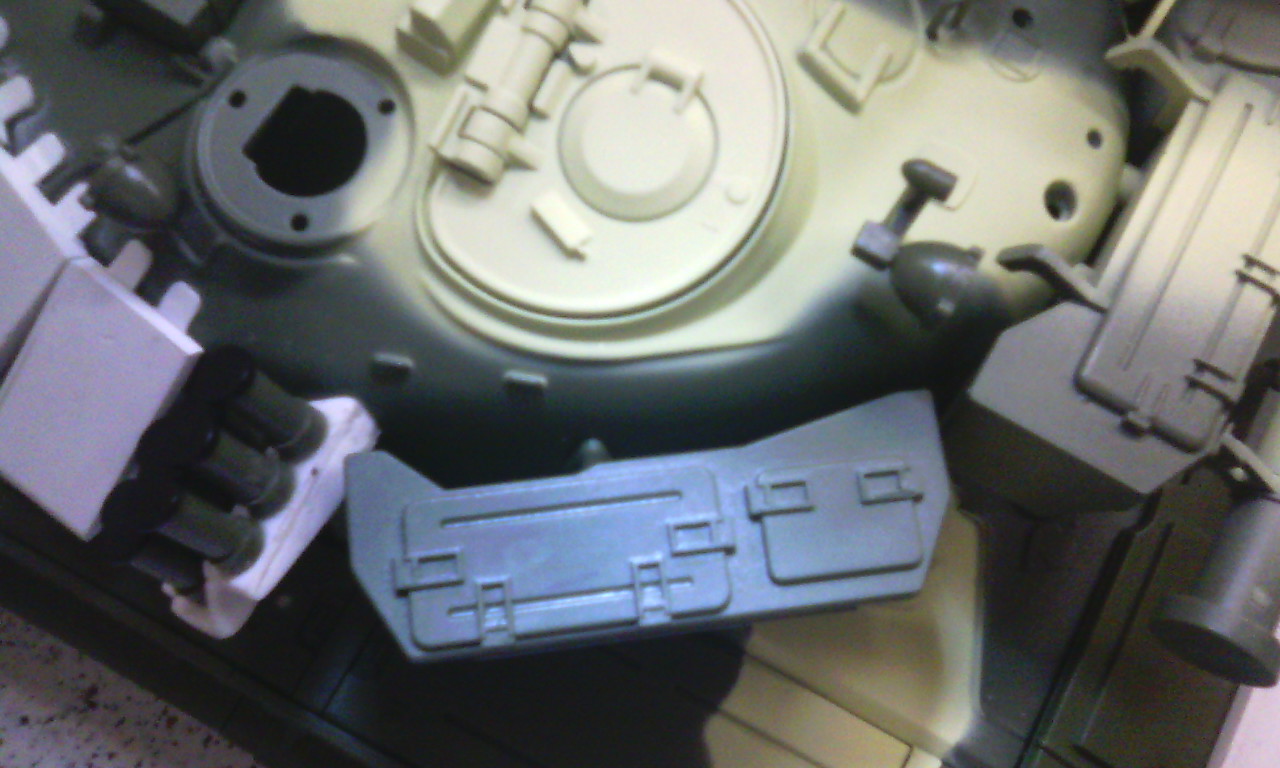

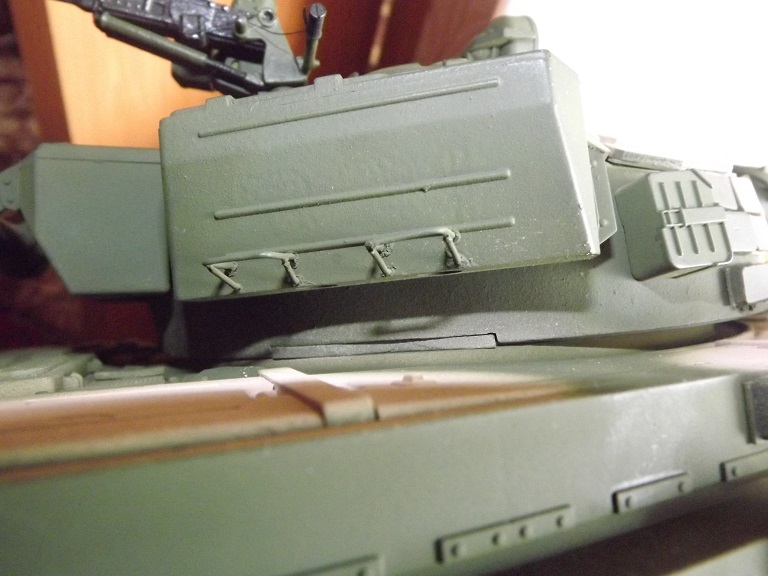

Отвечаю на вопросы Vlad Ag
1. Шпаклевка "Текс" - фото прилагается;
2. Грунтовка - автомобильная, фирму не скажу, т.к. мне ее закачивали в пустой баллон в магазине - дешевле выходит;
3. Крепление ящика - см. фото, описал тебе все ранее;
4. Правый ящик - штатное крепление срезал, как описано ранее в теме и вещал так же как и правый. См. фото сверху;
5. Кормовой ящик - крепление не переделывал;
6. Крюки на корме убрал, места за шпаклевал, передние тоже снимал, стачивал основание крюка, потом приклеивал на место и имитировал сварные швы.

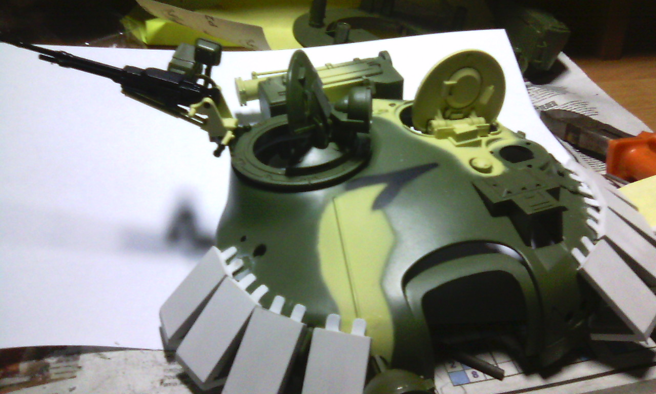

Башня - вид сверху
Крепление ящика
Шпаклевка
Последний раз редактировалось Shantar 28 мар 2016, 08:40, всего редактировалось 1 раз.

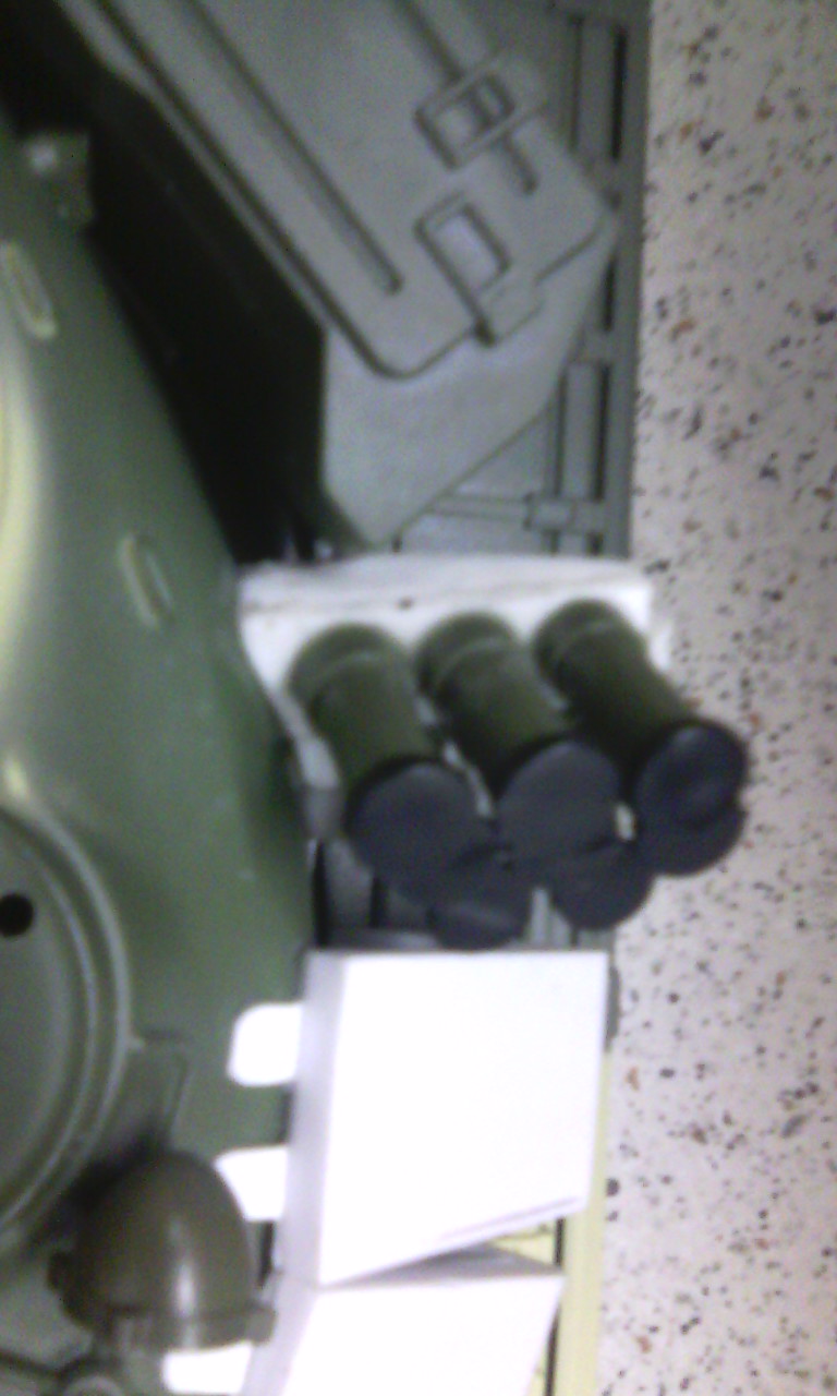

Shantar
Сообщения: 64
Re: Моддинг танка

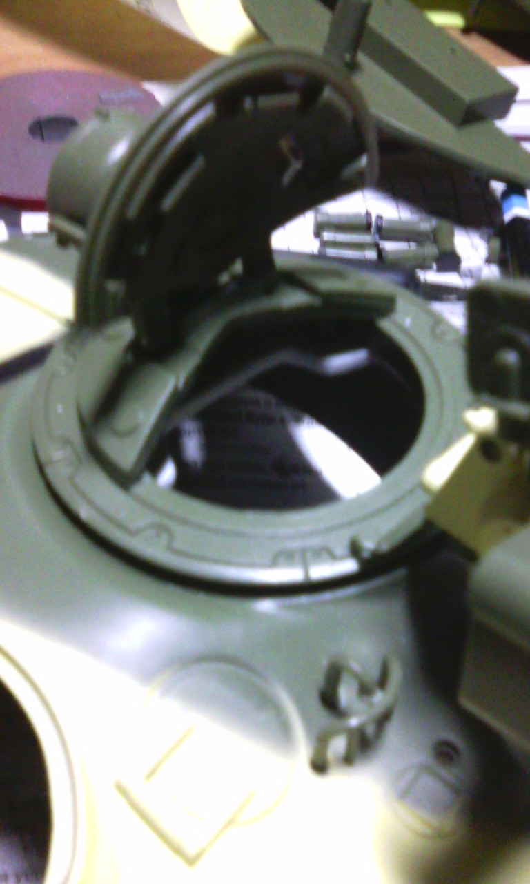

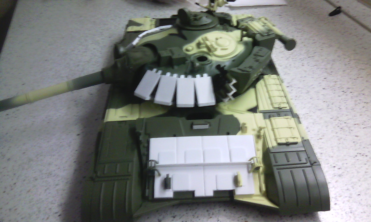

Сообщение Shantar » 27 мар 2016, 05:03
Еще фото
Крепление правого ящика
шпаклевка
Правый ящик

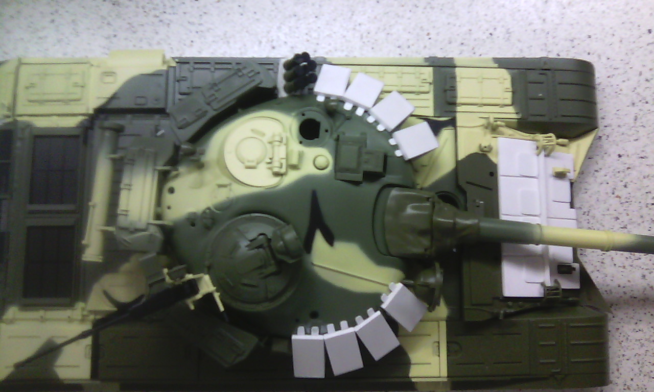

Сообщение пионер » 27 мар 2016, 14:20
Всем здравствуйте. Вот делюсь что получилось. Конечно не как в жизни, но кое-что. Потом зто всё покрасится. И столкнулся с тем, что пушка не влазиет в пыльник , просто не знаю как он правильно называется, буду думать, или подскажите :P

Братцы всем привет. респект вам и шантару ( может чуток не так ) и тебе Алексей. думаю что вы оба довольны тем что сделали.и ни кого не слушайте если наезжать начнут.всё пучком - дальше будет только лучше. Алексей . а маленькие коробки будешь делать? сделай , на твоей фотки они же есть.по поводу пушки: у меня тоже почемуто не ставилась . я уже говорил что маска даже в хорошо свёрнутом состоянии легко снимается со своего места. я её свернул сначала а потом надел на пушку но не до конца.сначала вставил на место в башне причем одновременно ствол ставил и маску на свои места только потом маску на пушке до конца , до щелчка. не то что бы прям щелчок ну что - то подобное. Шантар . вид с верху на пушку можно.

Ящики - я имел в виду коробки д з на башни с верху. по покраски сначала кисточкой затем можно поролоном. наливаешь краску на картонку потом кусочком поролона - чпок , чпок, чпок и потом на дашне чпок чпок. разводов не будет главное чтоб краска не густая.

Дз на башню до выходных, вечером время нет, ну и отчёт. А так я с Самары, мы с сыном два собираем. Он как есть, а я вот заморочился, будем с ним в перестрелку играть :D

Всем здравствуйте. Рассматривали такие варианты.
