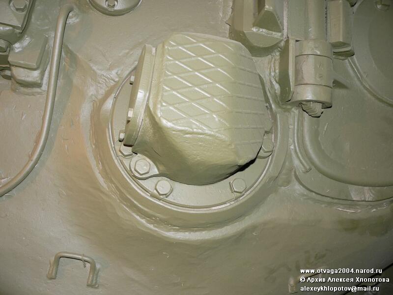

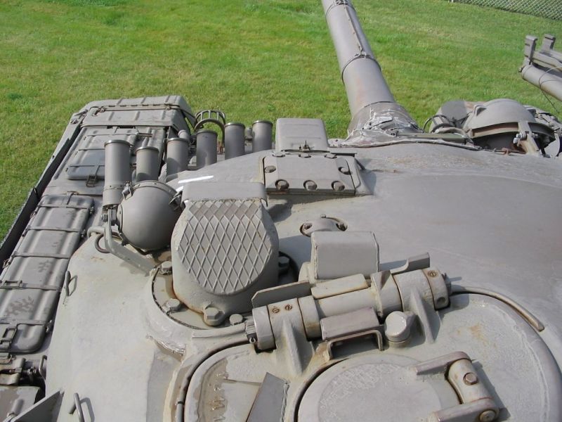

evgen писал(а):посмотрел фотографии оригинала и представленную выше модель, ну как бы пропорции другие, козырек слишком здоровый, накатки наоборот маленькие, потом крепежные лапы относительно фланца смещены почему то, может другая модель?
По копийности ТПН могу сказать вот что:
козырька на ТПН может и вообще не быть, и когда он больше чем на некоторых фото, это может означать что приварили просто такой, но зато кому не нравится может и подпилить как писали выше.
крепежные лапы на ТПН как раз таки смещены и сделаны так намеренно (в моей первой версии они были по центру).
P/S/ И про напечатанный т-90 я скидывал ссылку в разделе "болталка. все обо всем".
evgen, так ничто не мешает отпечатать деталь на принтере, потом аккуратно отпилить козырёк, согнуть новый из тонкого алюминия или меди, и приклеить.
Тоже самое с крепёжными лапами, акурано отпилить, и переклеить куда нужно. Шляпки болтов на новом месте сымитировать совсем проблем нет. Спасибо автору, что хоть с ошибками, но деталь - есть. И можно отпечатать, и так оставить, а можно доработать по своему желанию. Я вот не умею в Солиде работать, так благодарен автору за его труд и модель.
:o подпилить, отпилить козырёк, отпилить и переклеить лапы))? ахахахаа, неет, это не наш метод, у меня с солидом всё в порядке, вот сейчас Победу дособеру и плотно засяду уже за т-72, я просто не знал, что 3д печать не такая дорогая, за инфу о чем и спасибо большое автору модели

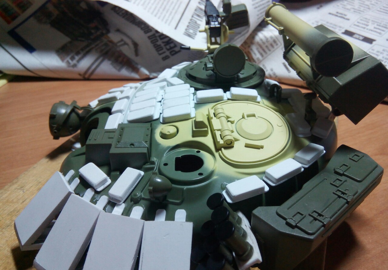

nosirev писал(а):На мой взгляд так не получится : во-первых у нас кормовой ящик не поднимается, во-вторых большая вероятность попадения внутрь влаги.хотя сделать не сложно. основная трудность спаять петли а закрывать на магните.
Здравствуй Олег. У меня получилось т-72а2016 :D .

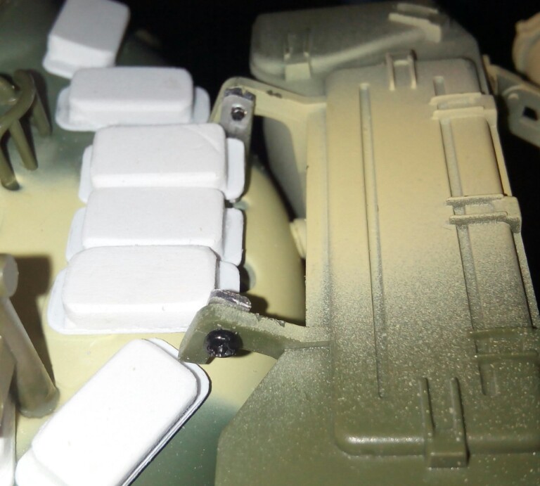

пионер, здорово получилось! Можешь поделится технологий откидного ЗИПа? или пару фоток поближе для ознакомления
пионер
Сообщения: 118
Re: Моддинг танка
Сообщение пионер » 16 апр 2016, 06:30
Санёк писал(а):пионер, здорово получилось! Можешь поделится технологий откидного ЗИПа? или пару фоток поближе для ознакомления
Здравствуй Санек. Поделюсь без проблем. Была старая ещё со школы алюминиевая линейка, можешь что нибудь другое. Отпилил 3мм толщиной полоску, загнул буквой Г. На месте, пока ящик закреплёный, закрепил,потом ящик открутил и всё. А болтики у меня от гранатомётных креплений остались,они по тоньше. Ну и как всегда немного подточил после сборки.
точнее по ходу т72б3

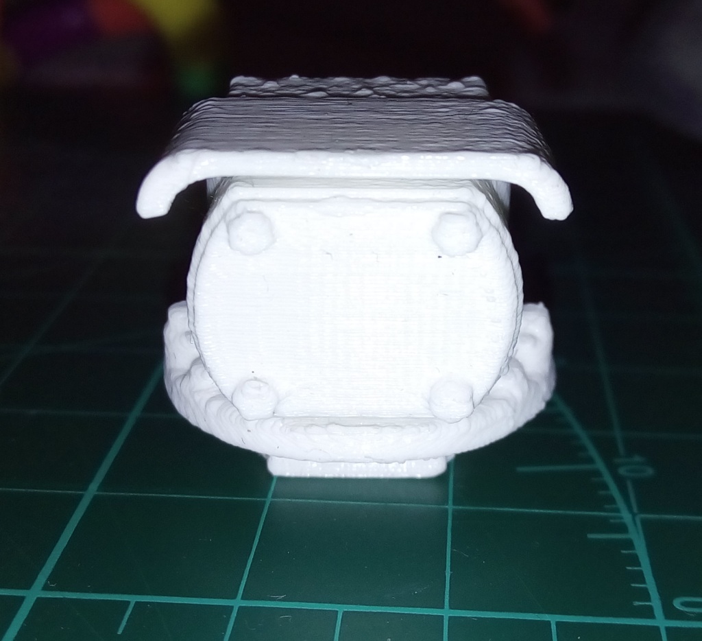

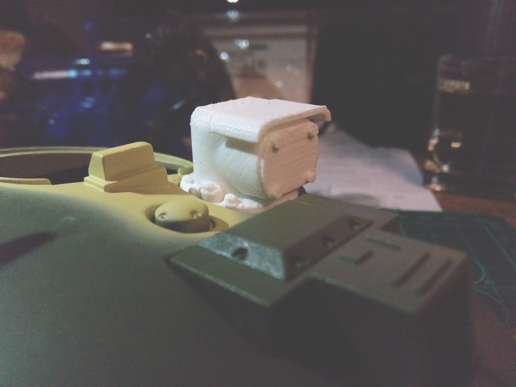

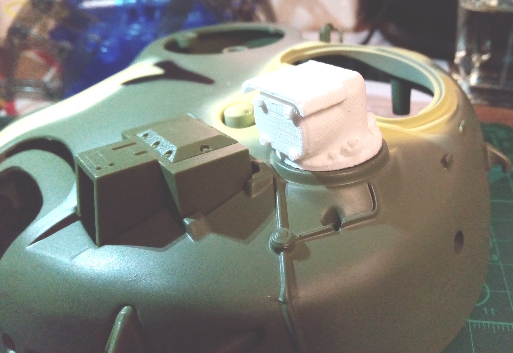

итак сегодня забрал распечатанную на 3Д принтере модель авторства камрада wiseair!
получилось круто! потребовался небольшой напилинг для установки, но выглядит здорово.
добавлю: цена вопроса 1,5 доллара
профиль
ещё анфас
анфас

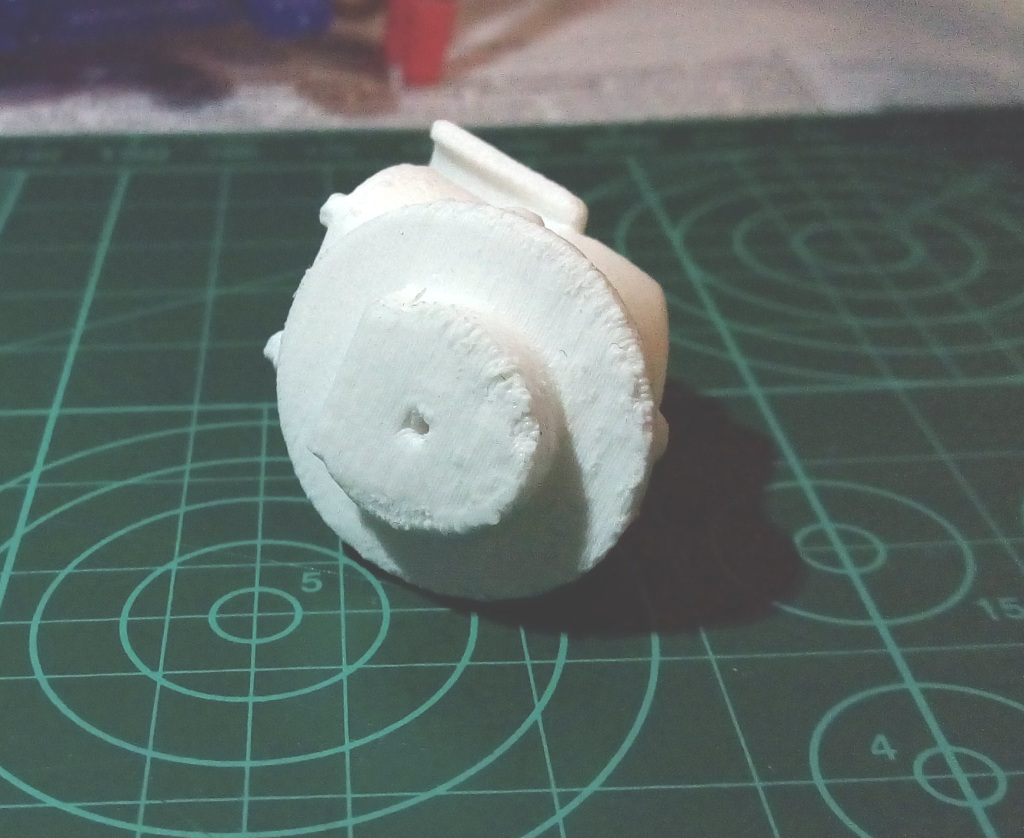

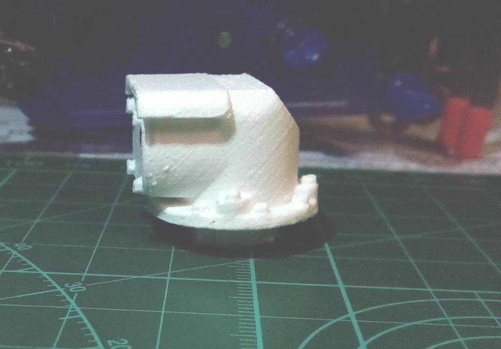

вид снизу и напилинг
собственно вид снизу
красным показано где напильником стачивал с примерками

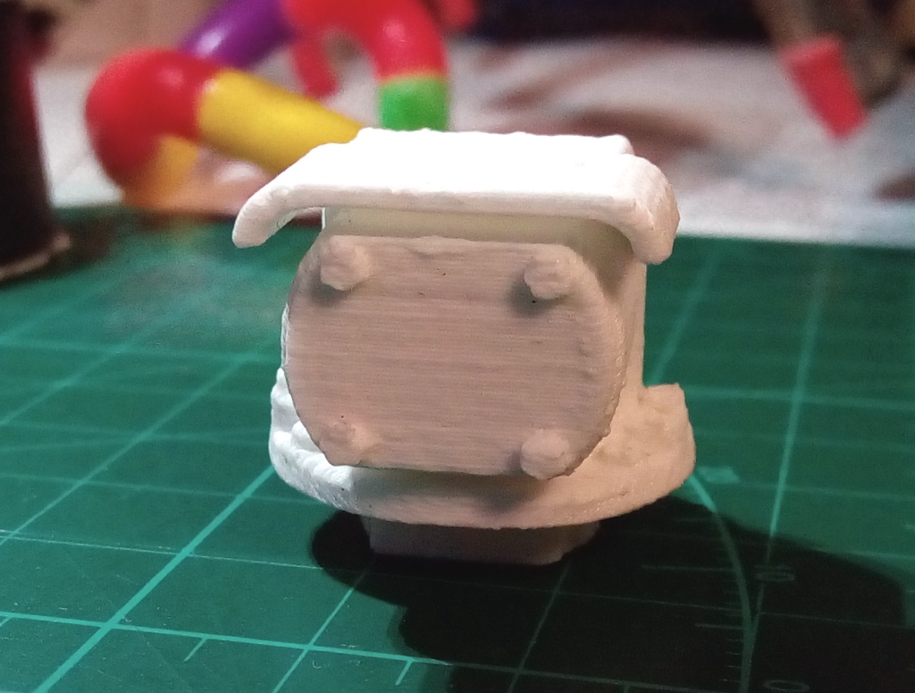

Сообщение Vetalar » 20 апр 2016, 20:57
собственно на башне. ещё раз выражаю благодарность камраду wiseair за модель!

Vetalar писал(а):итак сегодня забрал распечатанную на 3Д принтере модель авторства камрада wiseair!
Ну относительно не плохо получилось. Напильника я думаю никто не боится кто в этой ветке общается :D мой пластик только после майских придет наверное(( я заказал как раз темно зеленый,может и красить не придется. А вообще абс пластик и нитрой даже можно красить.

Re: Моддинг танка
Сообщение Airatius » 20 апр 2016, 22:44
качество печати очень не очень, я считаю что подобное качество на уровне брака.
Похоже какой то дешевый 3D принтер использовался

Сообщение Vetalar » 21 апр 2016, 14:42
booch59 писал(а):Прошу не обижаться, но, по-моему, не совсем в масштабе и не совсем похоже. Раз принтер печатает такие головки болтов, можно было и остальное довести до соответствующего уровня.
я человек простой :) взял модель и отдал на печать. если кто сделает модель лучше/достовернее - или подскажет где можно напечатать в нашей деревне лучше - не вижу препятствий, исправим. пока все только языком по большей части :)
а камрад wiseair затратив своё время сделал на мой взгляд отличную модель.

Vetalar писал(а):а камрад wiseair затратив своё время сделал на мой взгляд отличную модель.
В том то и дело что модель отличная и не хочется портить ее печатью недостойного качества!
