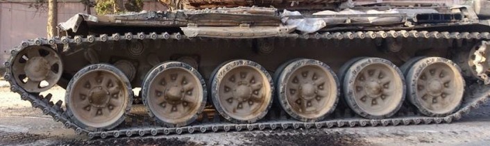

трава,палочки,камни. все что угодно. если на грунте будешь делать резкие развороты на месте (к примеру), то легко загнать мусор в место соприкосновения ленива и гусли. дашь газу - в этом месте,за счет лишнего предмета, образуется перенатяг гусли и нагрузка на ленивец(как натяжитель) резко возрастет. если вовремя не заметишь,то отломишь крепление ленивца. а они и так не внушают доверия.
И не стоит сравнивать с реальнмих Тэшками. Там сталь. а у нас пластик. По грунту,если у тебя пластиковые крепления ленивцев, не стоит лихачить)
как пример, крепление ленивцев у модели Тигр. Изначально пластик:
затем замена на латунь:
