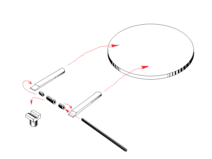

Для Vlad Ag - на фото показано где что пилить
Michaeles1 писал(а):Тот вариант сборки ящика, что предлагает Де Агостини, по примитивности, уж больно напоминает детскую игрушку.
В ветке "моддинг" я затрагивал вопросы "копийности" данной модели и потому решил "пилить" дальше, в том числе и низ башни:
Штатный крепеж ящика выбрасываем, оставляем только задний лист башни:
и "ввариваем" его:
Ну, теперь на очереди - собственно крепление самого ящика, с доработкой нижнего крепежа: Изображение
ПРОШУ ПРОЩЕНИЯ ЗА ПЛАГИАТ

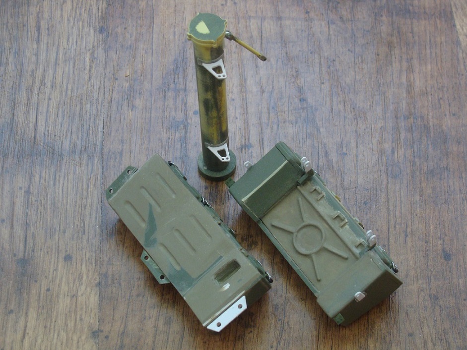

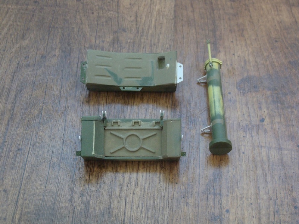

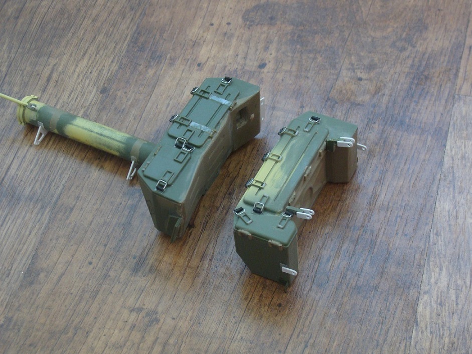

Ну вот, пока приходится ждать заветную деталь, до середины лета, подправил форму ящиков и их креплений.

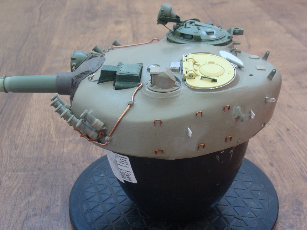

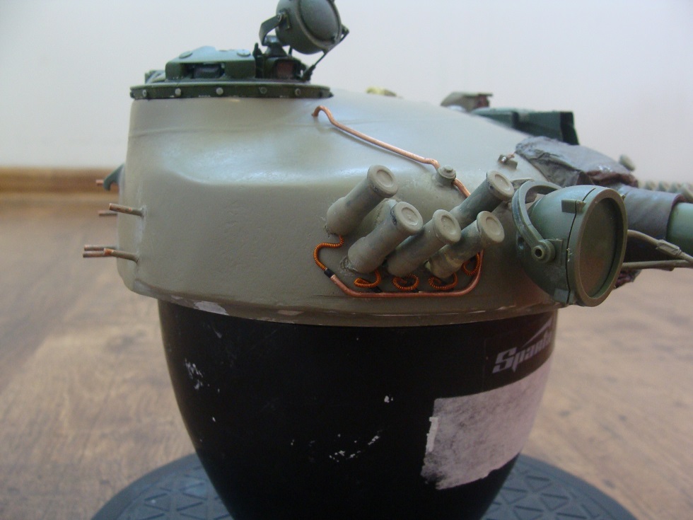

Имитировал проводку на башне, сделал рабочую маску пушки.

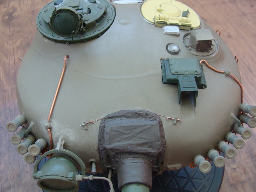

Ну и ещё...

Замочки на ящиках ваще крутняк!!!! :shock: И вопрос, из чего маска? И немножко описания технологии , так для общего развития :D
lomik
Сообщения: 114
Поблагодарили: 41 раз
Re: Моддинг танка
Сообщение lomik » 29 апр 2016, 22:02
Основная часть маски, это полиэтилен(тонкий прозрачный пакет) закреплённый проволокой 0.3 мм и покрашенный краской, который обтянут впереди на стволе, кусочком тонкой резины(воздушный шарик, передняя узкая часть)и также покрашен.

Ребра жесткости на внутренней стенке ящика как сделаны?

Сообщение lomik » 29 апр 2016, 22:14
Спаянная медная проволока, немного утопленная в корпус ящика и залита жидко разведённой шпаклёвкой.

Уважаемый lomik, не поделитесь секретом, как замки на ящиках сделали такие миниатюрные и из чего?

Barabashka писал(а):Уважаемый lomik, не поделитесь секретом, как замки на ящиках сделали такие миниатюрные и из чего?
Пойдёт любая проволока 0.5 мм, согнул на квадратном надфиле, ось вращения петли - это тонкий провод из которого удалена вся медная проволока, а остающаяся изоляция нарезана в размер для петли.

Отличнейшая работа, можно поподробнее про диаметры проволоки и какая именно использовано, чем спаяна или склеена:

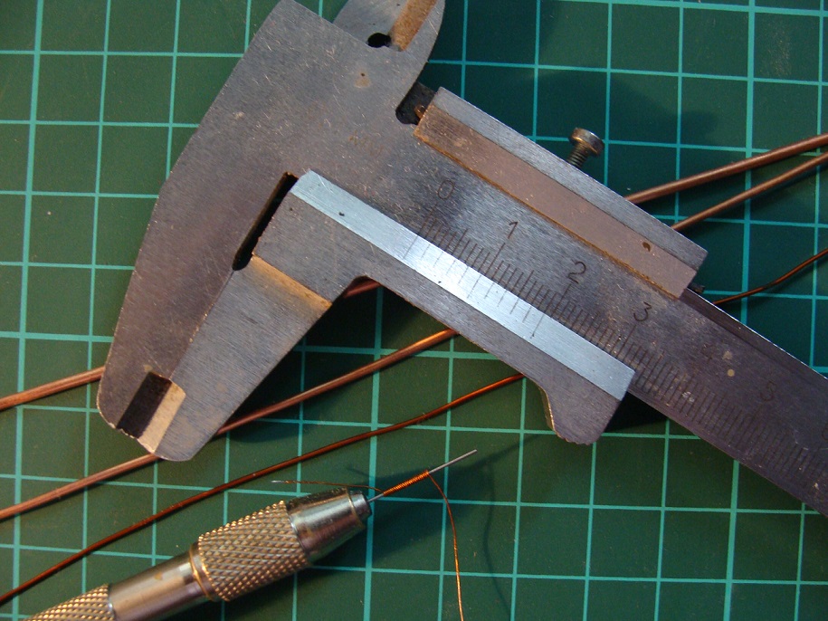

- общий шлейф под провода дымовых гранат;
- индивидуальные кабели для дымовых гранат и какой проволокой реализован оплетка;
- проволока над маской;
- ручки слева башни;
- кронштейны ящиков на башне сзади и справа башни.

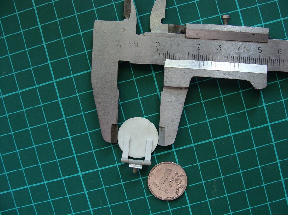

lomik,
Не подскажешь, как сделал на корме башни крышку для выбрасывания гильз (материалы, действия, инструмент)?

Сообщение lomik » 10 май 2016, 18:30
Да и какая версия танка моделируется? я так понимаю это т-72Б ранний? скулы вроде наращены, но сверху спереди справа и слева нет обнижений на башне.
Общий шлейф, медная проволока 1.3 мм
Для дымовых гранат, медная проволока 0.2 мм, намотана на сверло 0.5 мм.
Над маской 0.2 мм с креплением из проволоки 0.7 мм.
Ручки 0.7 мм.
Крепление заднего ящика на пластиковых кронштейнах, боковой на медной проволоке 1.6 мм.
Vlad Ag писал(а):lomik,
Люк для выброса поддонов сделан из пластика, ось вращения медная проволока, диаметр люка соответствует 1 руб.
Но чтоб такой люк влез, пришлось переместить командирскую башенку на 5-6 мм. в сторону.

lomik писал(а):Люк для выброса поддонов сделан из пластика, ось вращения медная проволока, диаметр люка соответствует 1 руб.
Тут интересно как это отверстие было сделано для люка - высверливалось или лобзиком выпиливалось в том числе?
Пластмасса какая-то специальная? А как был сделан держатель оси, который к люку непосредственно крепится?
Если сделать диаметр менее диаметра 1 руб., то башенку можно не смещать?
Держится всё это дело с помощью штифта?

Vlad Ag писал(а):Тут интересно как это отверстие было сделано для люка - высверливалось или лобзиком выпиливалось в том числе?
Люк высверливался, потом обрабатывался напильником до нужного диаметра.
Пластик самый обычный, всё держится с помощью клея, делал всё это для максимальной копийности танка.
