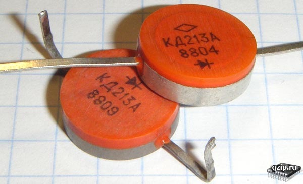

ELC_AMX
Сообщения: 458
Re: Электронная начинка танка
Сообщение ELC_AMX » 22 май 2016, 22:35
Ставьте диоды Шоттки КД213 - и будет вам щастье! ;)
Vmn5
Сообщения: 46
Благодарил (а): 20 раз
Сообщение Vmn5 » 23 май 2016, 00:35
booch59 писал(а):
Алекс писал(а):Думаю, пара ампер будет нагрузка, при преодолении машиной тех же препятствий.
Движок 370-й при остановке вала потребляет 890 мА.( сам проверял), 380-й пусть потребляет на 300 мА. больше, итого 2600 мА на два движка( под максимальной нагрузкой), диод 5-и амперный, так что двойной запас есть.
Оно самое, но тепленькими будут, при 3 амперах в нагрузке выделится от 1 до 1,5 ватт на диодную душу.
Тепленькикми они будут пока не сгорят :mrgreen: , а выделится при3-х А. 0.9Вт.
Ну паспортные у них 5 А, по току потянут, по мощности, тут не знаю, в принципе 1 Вт не так и много, а падение у них нелинейное, от нагрузки зависит, у этих при максимуме нагрузки 0,66 В. КД212 или 213 лучшее но здоровые (хорошо хоть в керамике и таблетками), мона и КД202 (но уже не Шоттки) или совсем уж детство вспомнить и Д305 воткнуть :), вот тока куда их засовывать.
Vmn5
Сообщения: 46
Сообщение Vmn5 » 23 май 2016, 00:37
ELC_AMX писал(а):Ставьте диоды Шоттки КД213 - и будет вам щастье! ;)
Ох и перелопатил я их в свое время.
Airatius
Сообщения: 780
Благодарил (а): 78 раз
Поблагодарили: 247 раз
Сообщение Airatius » 23 май 2016, 09:51
Не нравятся КД-213, ставьте КД-2997, в том же корпусе, но ток тянут до 30А
Я на них импульсные БП когда то собирал, не подводили.

Алекс
Сообщения: 460
Поблагодарили: 93 раза
Сообщение Алекс » 23 май 2016, 21:15
Коллеги, какие же КД213А диоды Шоттки? Падение на них - 0,8-1 вольт, в зависимости от тока. Они просто высокочастотные, до 100 кГц.
