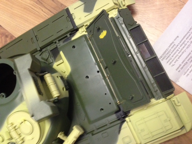

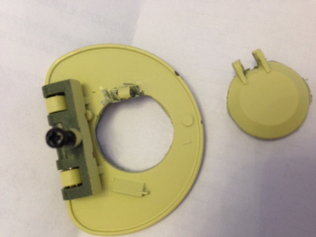

Vmn5 писал(а):Продолжение банкета
Задам здесь тот же вопрос, скажи, плз, как вырезал лючок на башенке наводчика?
Плыли,плыли и у....лись!
Vmn5
Сообщения: 46
Благодарил (а): 20 раз
Re: Моддинг танка
Сообщение Vmn5 » 23 май 2016, 23:10

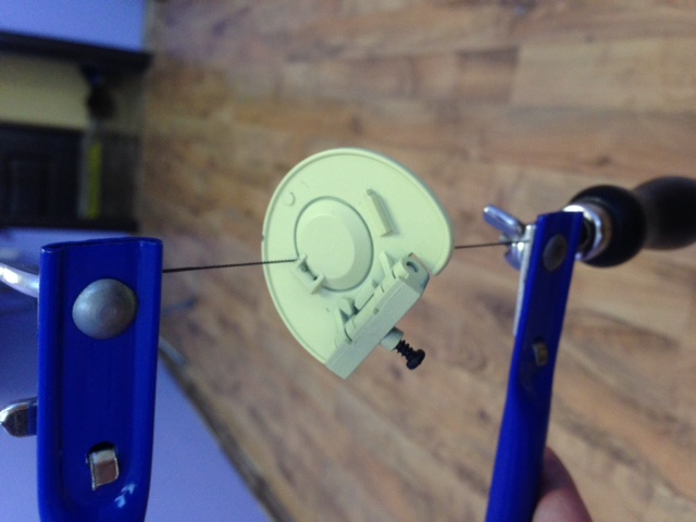

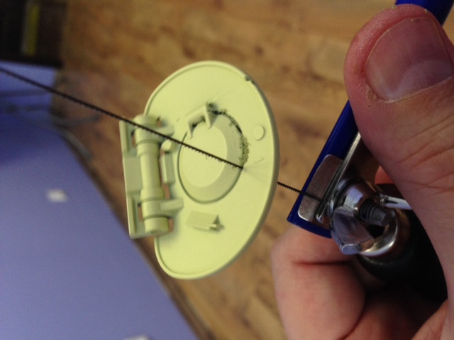

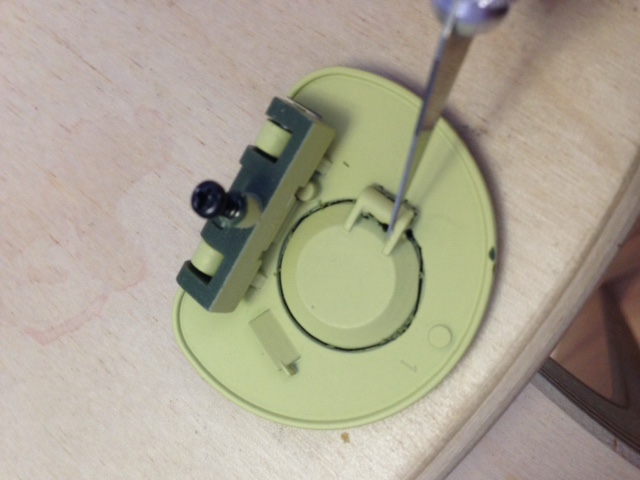

Идея была изначально сохранить и петли и сам лючок. Сначала сверлом 1 мм с торца просверлил петли насквозь, далее этим же сверлом у ближайшей петли просверлил сам лючок по центру щели. Дальше лобзиком по кругу и осталось отрезать петли с двух сторон от центральной и аккуратно подрезать лючок снизу и чуток по щели сверху дабы отделить лючок с "ушами" от центральной петли. Буду делать второй, сделаю фотки.

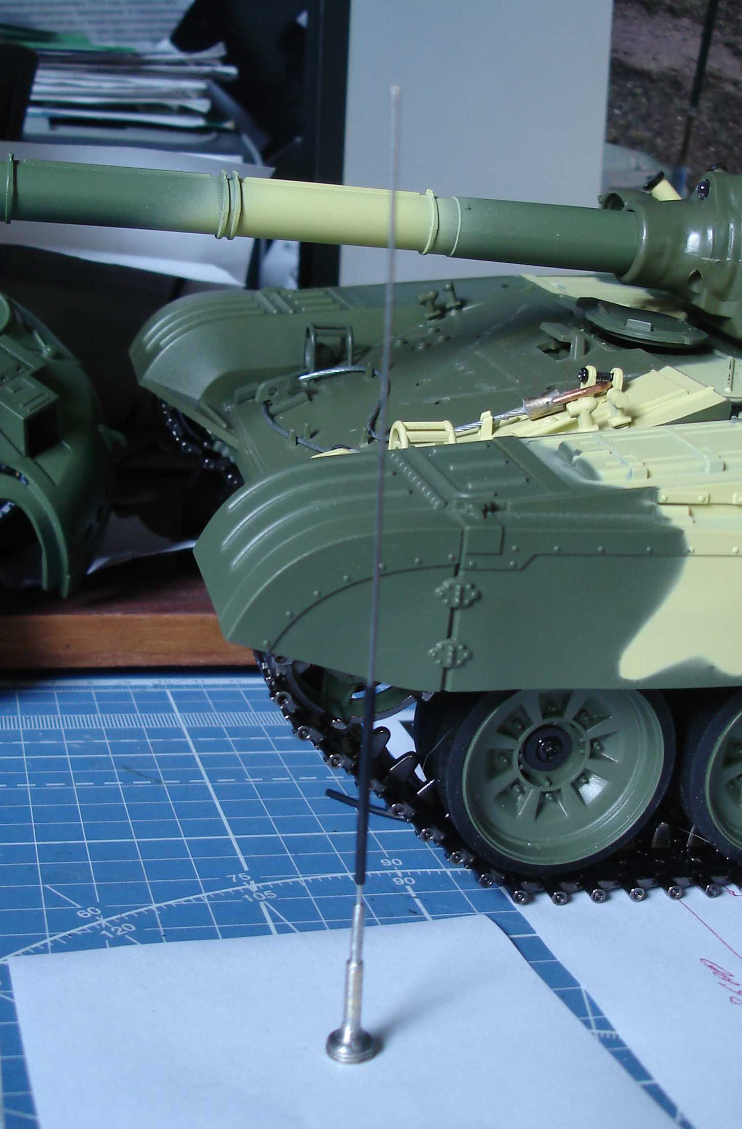

Еще не доделал крепление к башне и покраска будет позже с всем остальным тюнингом.
Моя антенна .jpg (179.85 КБ) 15162 просмотра
Санёк
Сообщения: 269
Благодарил (а): 120 раз
Поблагодарили: 72 раза
Re: Моддинг танка
Сообщение Санёк » 24 май 2016, 16:58
Позже выложу чертеж антенны и сборку. А пока кому интересно заготавливайте иголку для накачки мячей и маленькую телескопическую антенну :D

Сообщение Vmn5 » 24 май 2016, 19:03
Про просьбам моддингующих
Делай три или какой же посан без ножика
Делай два или лобзик бегает по кругу
Делай раз

По просьбам моддингующих (продолжение)
Итого, далее напилинг или шкуринг ну и покрасинг
Вот такие полотна к лобзику

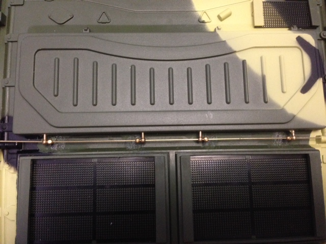

Сообщение Vmn5 » 28 май 2016, 00:47
Подготовка подкапотного пространства дл переноса переключателей с днища

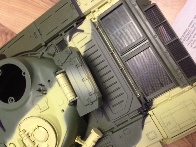

Сообщение Vmn5 » 28 май 2016, 00:49
Продолжение

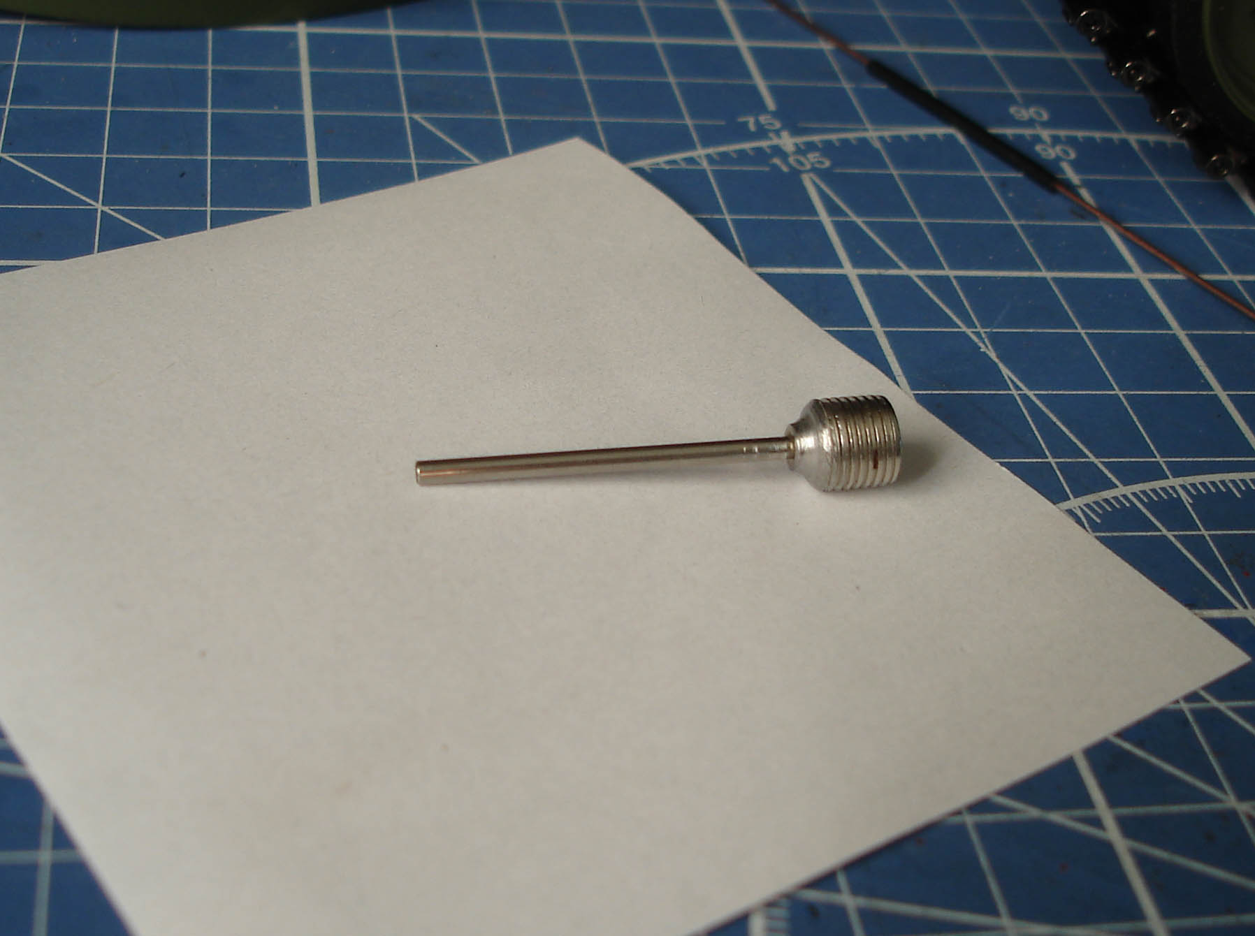

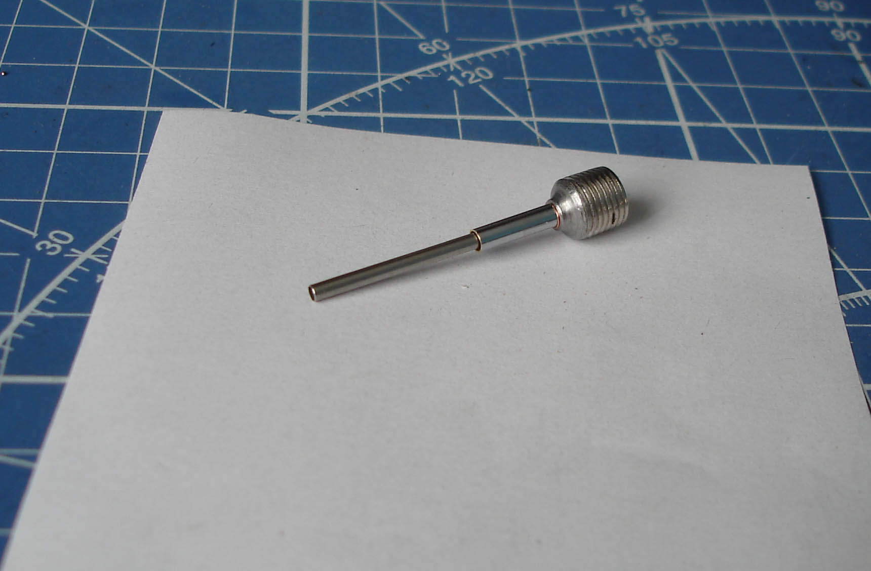

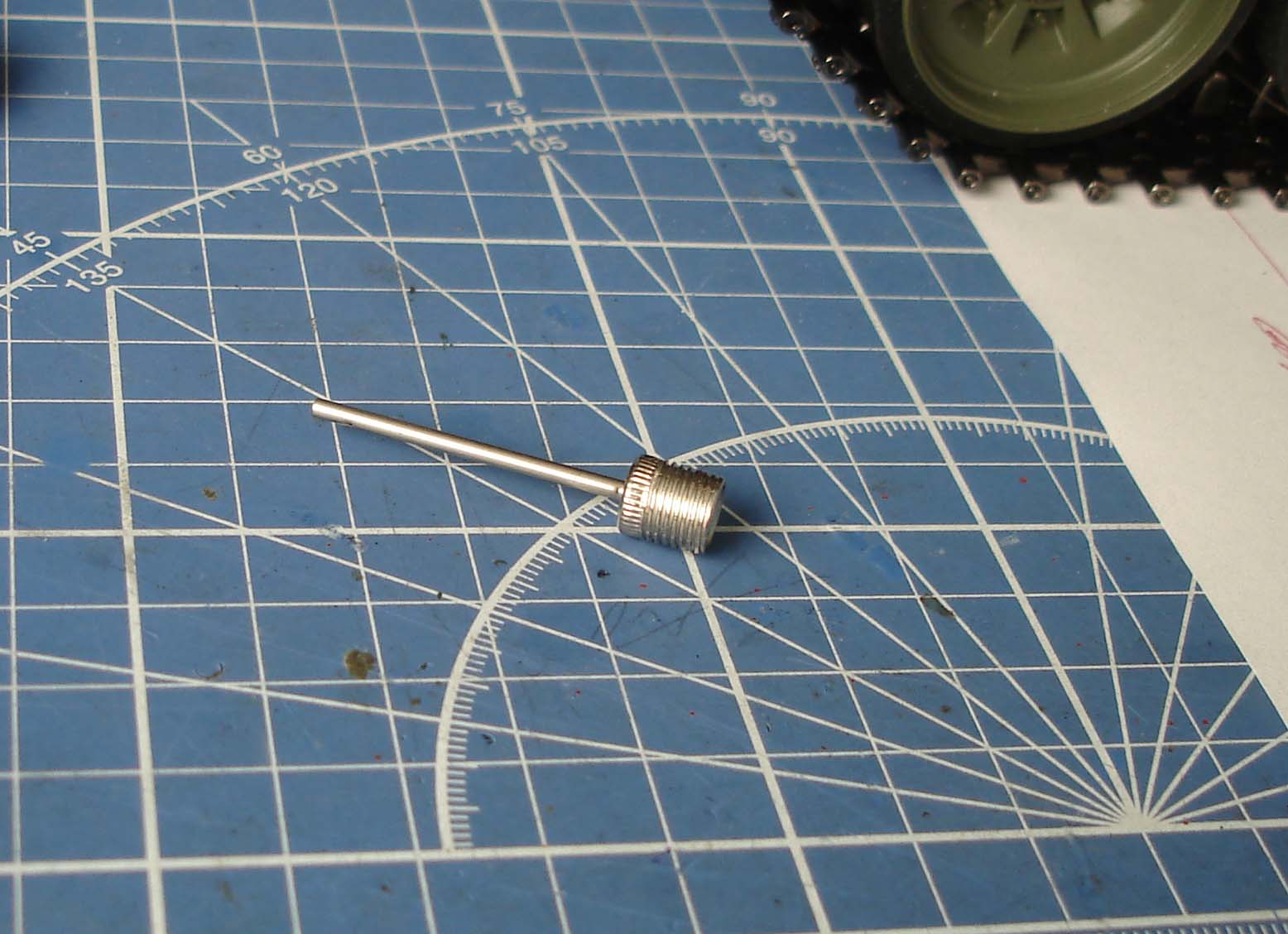

Немного о сборке тюнинг антенны. Основа антенны игла для накачки мячей. Фото настоящей антенны будет позже.
Антнна 1.jpg (172.49 КБ) 13090 просмотров
Зажимаем (резьбой) в дрель или шуруповерт и обтачиваем. Получаем вид как на фото.
Антнна 2.jpg (177.41 КБ) 13090 просмотров
Берем звено нужного диаметра от телескопической антенны и припаиваем к игле. Пайка паяльной кислотой. После каждой пайки промываем водой.
Антнна 3.jpg (149.52 КБ) 13090 просмотров
