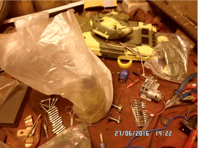

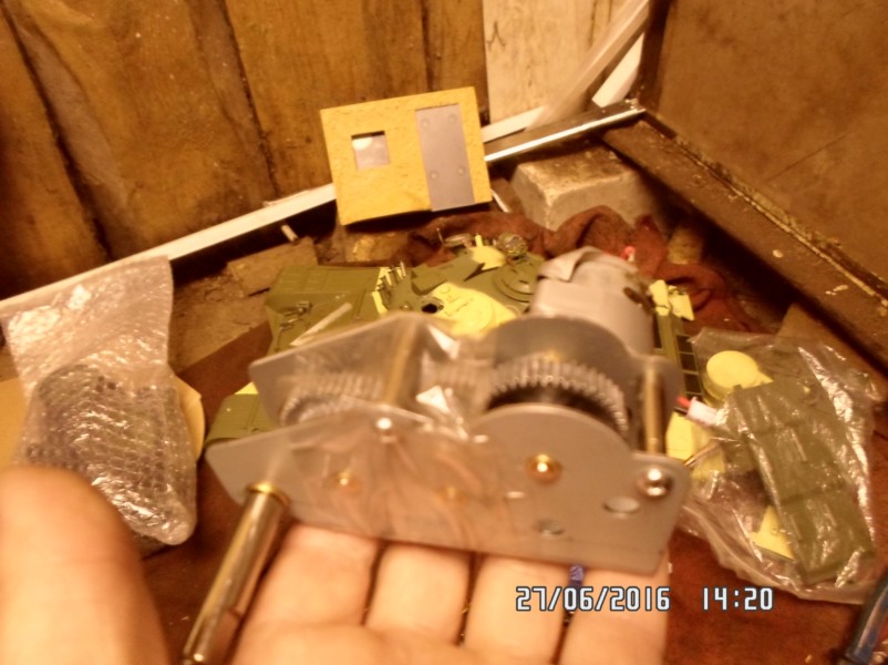

Сообщение Дмитрий 10 » 27 июн 2016, 15:17
Наши редуктора сделаны из цинка проверил соляной кислотой
в банке находится кислота
Image 2.jpg (127.11 КБ) 12190 просмотров
1
Image 1.jpg (99.68 КБ) 12190 просмотров

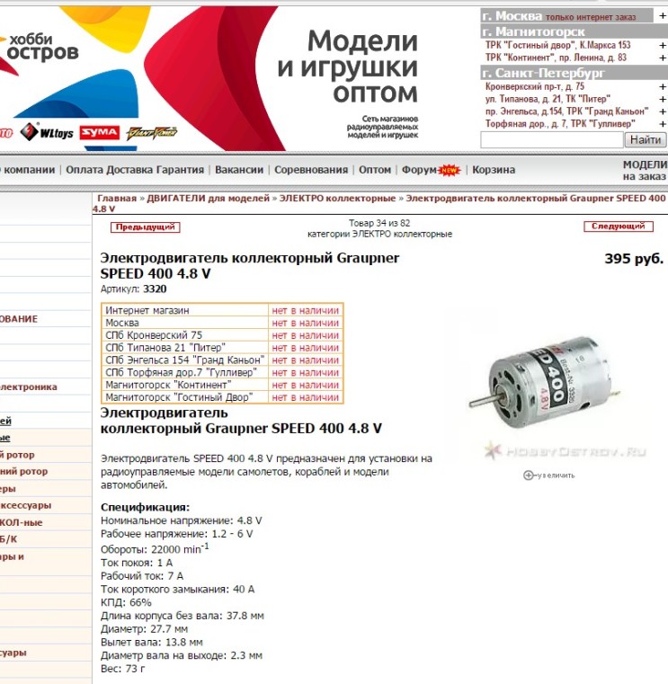

Дмитрий 10
Сообщения: 64
Re: Ходовая часть
Сообщение Дмитрий 10 » 27 июн 2016, 15:22
Санёк а ты использовал этот электродвигатель ?
1
Image 3.jpg (131.7 КБ) 12188 просмотров
