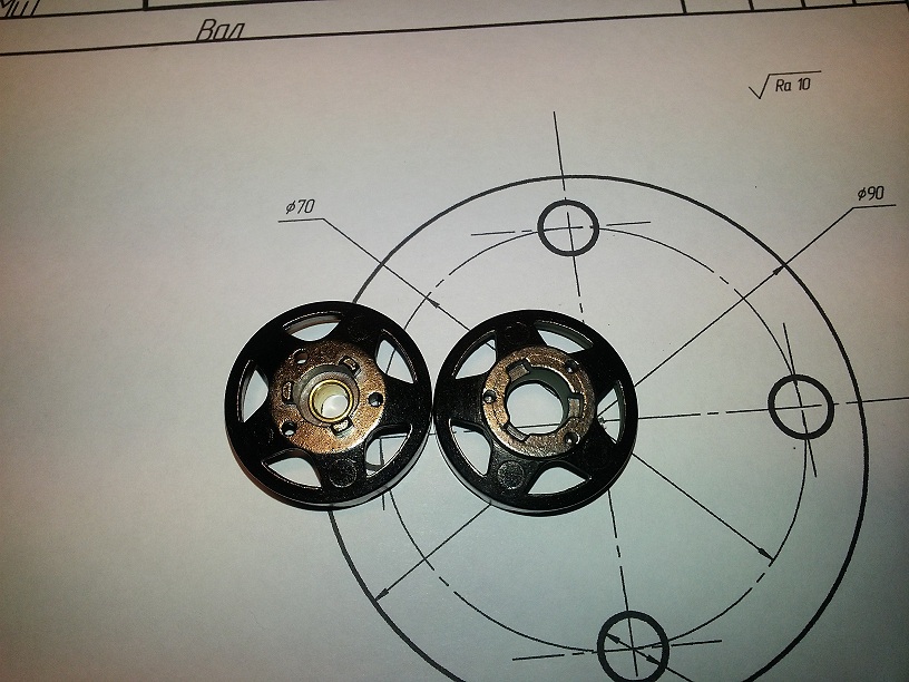

ipoluhin писал(а):у меня ток к ведущему колесу претензия. из трех зубцов на одной половине пришлось удалить один, иначе обе половины не соединялись в принципе. с винтами решил вопрос
Вот фото с внутренней стороны обоих половин ленивца.
Хорошо видно, что они зеркальное отображение друг друга. Что зубцы, что отверстия для винтов, нужно только их правильно расположить, что отверстия, что зубцы с пазами для них составляют равнобедренный треугольник.
Я хотел бы увидеть твой ленивец в разобранном состоянии изнутри половинок.

Обе половинки ленивца соединяются только в одном единственном положении, как вы его умудряетесь собрать неправильно?

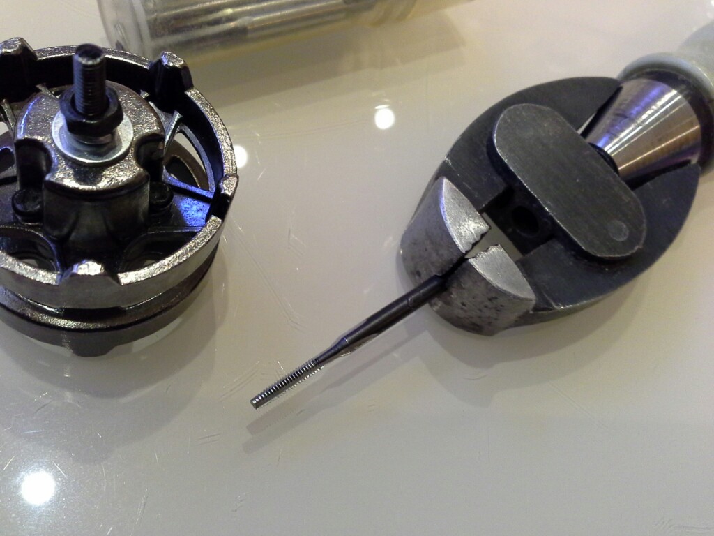

я ведущее колесо ели собрал, под своим весом(100кг) закручивал эти винты, обошлись падлы, но все собрано!!!
нужен метчик для прогонки резьбы, подскажите где такой можно купить?
Airatius
Сообщения: 780
Благодарил (а): 78 раз
Поблагодарили: 247 раз
Re: Нюансы сборки
Сообщение Airatius » 24 июн 2015, 22:51
Встречаю периодически метчики в МегаСтрой, Леруа-Мерлен и подобных. Скорее всего китай, но для прогонки резьбы вполне сгодятся.

Всем доброго дня! Новеньких не бьют? ;) По поводу вкручивания винтов - я прошел сверлышком 2 мм
