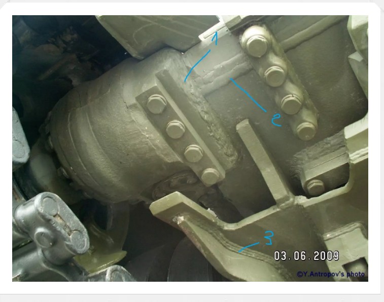

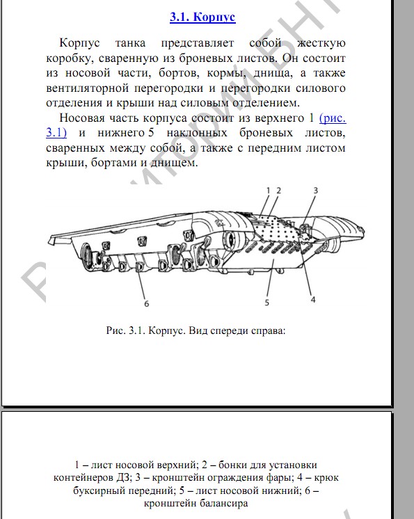

Я вот над этим работаю как сделать нормальный для его клиренс и позволю себе выложу страницы с книги " УСТРОЙСТВО ТАНКА Т-72Б Учебное Пособие "

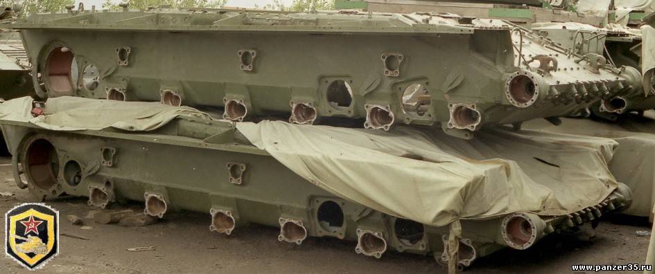

и фотографии танка

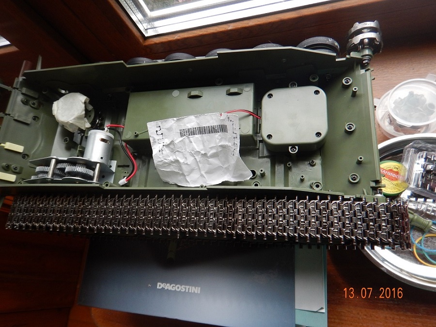

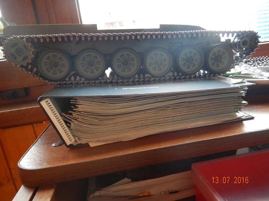

Всем привет.
У меня бормашинки нет, сам после больницы. Мениск. Особо не побегаешь. Я использовал перьевое сверло диаметром 8мм, в ручную выбирал на корпусе ванны под шайбу.
Вопрос к народу:
1. Я в правильном направлении поставил гусеницу?
2. Должна ли гусеница (99шт) провисать на опорных катках? В моем случае, из шести пружин на левую сторону, 5!!! оказались МЯГЧЕ чем пружины на правую сторону. Поэтому поставил танк на ЖЕСТКИЕ пружины.
3. Выложите пожалуйста фото, куда подсоединять шланги к бензобакам?
