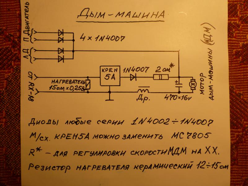

я пытался из испарителя от его-т сделать дымогон. испаритель ЭС видимо не рассчитан на длительную работу. дымило и неплохо, но не долго. где то после минуты экспериментов дымить перестало. с другим испарителем аккум ЭС заработал нормально. видимо привет испарителю пришёл... пока мыслю сделать дымогон из обслуживаемого испарителя с заменой нити на керамический резистор.
опять же задался вопросом пропорционального дымления соответственно движению танка и нашёл такую инфу. в принципе несложно переделать штатный.
источник
http://goo.gl/OlPa5O

Vetalar писал(а):я пытался из испарителя от его-т сделать дымогон. испаритель ЭС видимо не рассчитан на длительную работу. дымило и неплохо, но не долго. где то после минуты экспериментов дымить перестало. с другим испарителем аккум ЭС заработал нормально. видимо привет испарителю пришёл... пока мыслю сделать дымогон из обслуживаемого испарителя с заменой нити на керамический резистор.
источник

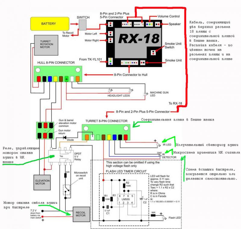

Вот схемка , позволяющая избежать судороги танка при стрельбе.
Элементы зеленого цвета не обязательны, наверно.

если не одевать разъем Y идущий от пушки то танк откатываться назад при выстреле не будет

leonid99 писал(а):если не одевать разъем Y идущий от пушки то танк откатываться назад при выстреле не будет
не прокатит, судорога это программная фишка и реализуется контроллером танка, тогда уж движки лучше не подключать
Параллельно сигналу на светодиод пушки идет и сигнал на отработку отката танка. Поэтому эта схема сама генерирует сигнал на светодиод пушки и разрывает цепи моторов на это время.

я пробовал на тигре и на м41 бульдог
leonid99
Сообщения: 78
Re: Электронная начинка танка
Сообщение leonid99 » 09 июл 2016, 06:05
тигр хенг лонг а бульдог тайген правдо с пневмо пушками
leonid99
Сообщения: 78
Сообщение leonid99 » 09 июл 2016, 06:13
вот накопал

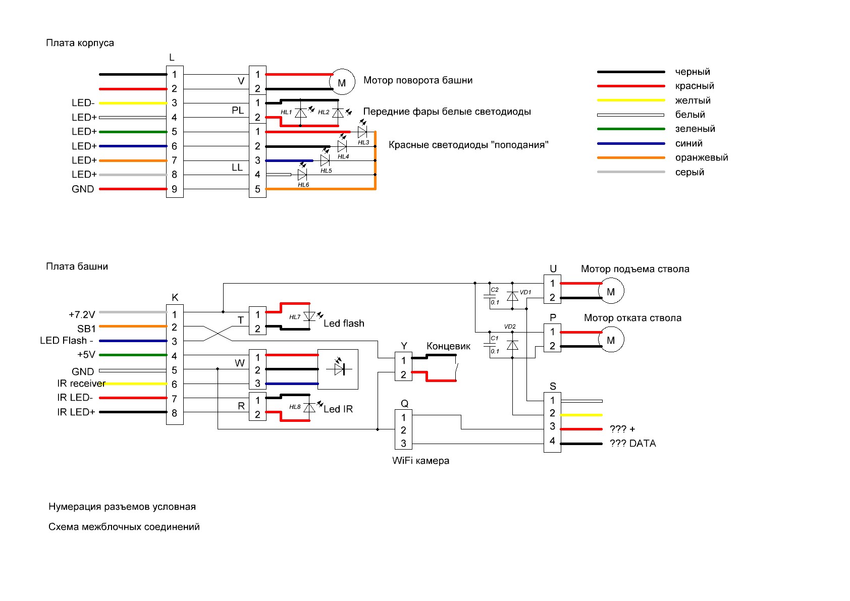

Может кому пригодится схема соединений нашего танка
Схема монтажных соединений.JPG (174.46 КБ) 10968 просмотров
