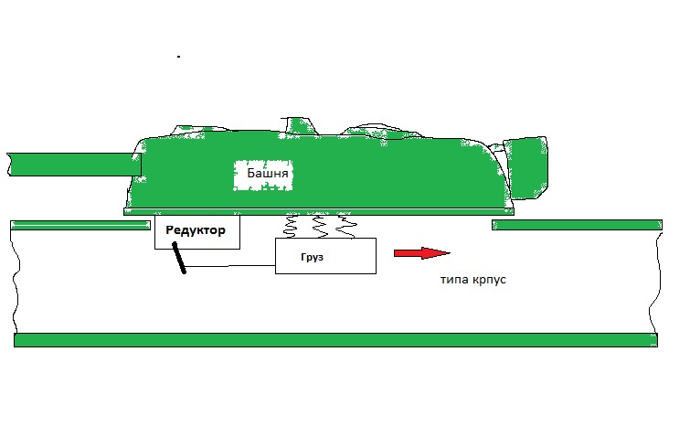

"такая "железка" называется эксцентрик. типа серва что бы дёргала."
Эксцентрик не совсем то. Тут нужен импульс короткий. Скажем некий груз подвешен на пружинках (см. рис.) редуктор типа нашего на откате ствола натягивает и в нужный момент отпускает. Вот тут сила пружин дает ускорение грузику и он дает нам нужный импульс. Т.к. груз на пружинах и деться ему некуда то груз будет болтаясь давая затухающие колебания передавая их корпус и тем самым создавая эффект качания кузова после выстрела. Это только теория.

Подумал и додумал. Подвеска у нас жесткая не получится болтанки корпуса. А если вес маятника будет достаточно большой то он просто сдвинет весь танк с места и все! :?
