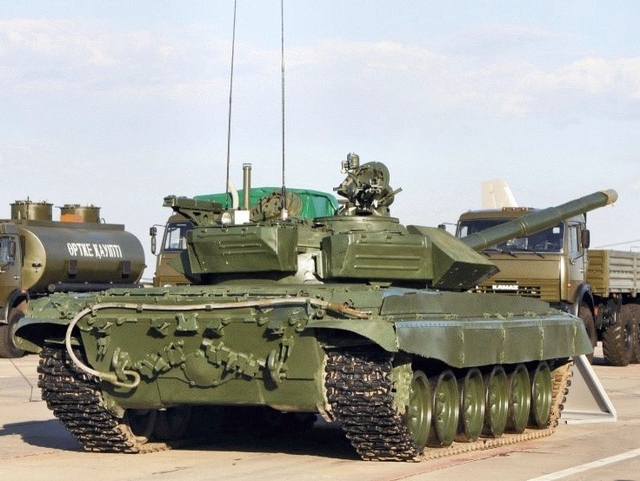

Алекс писал(а):
пионер писал(а):Подойдёт такой вид?
Только это корма не Т-72, это скорее Т-90.
Писали т 72б3

Btvt сайт много информации про танки.

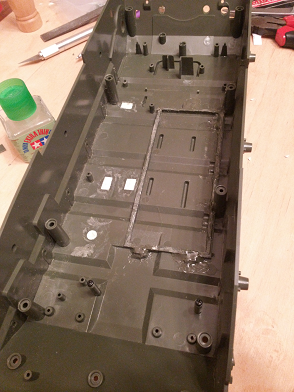

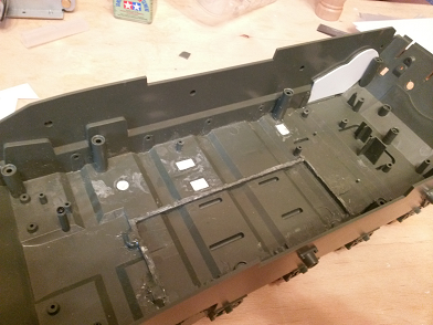

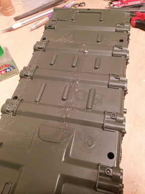

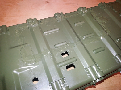

Наконец то начал работу с ванной.
Первым делом немного почистил внутри:
Убрал места крепления всех тумблеров и уровня звука, выпилил коробку отсека АКБ.
Решил кардинально не чистить, крепления всех светодиодных планок, динамик, ПУ, стойки редов оставил.
Приклеил насмерть крышку люка АКБ.
Растворил в тамиевском клее накрошенный пластик от отсека АКБ, и замазал все щели между крышкой и ванной.
Получилось хорошо, уже 2-е сутки пошли, пластик в этих местах практически затвердел до состояния твёрдости стенок ванны. Потом шкуркой пройдусь, кое где декоративно вырежу желобки и придам форму, а потом всё равно грунтовать и красить.
На нижней фотке видно, что уже заклеены все отверстия элементов управления.

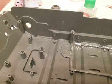

Алекс
Сообщения: 460
Поблагодарили: 93 раза
Re: Моддинг танка
Сообщение Алекс » 12 июл 2016, 20:11
Снаружи ванны отверстия заклеивал всё теми же кусочками пластика от отсека АКБ, а внутри - полистирол 1 мм.

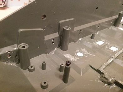

Сообщение Алекс » 12 июл 2016, 20:25

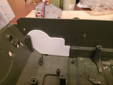

Выровнял площадки в корме по бортам, напротив места установки редукторов, путем приклейки полистирола 1 мм.

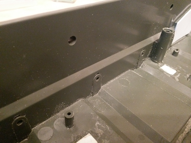

Сообщение Алекс » 12 июл 2016, 20:36

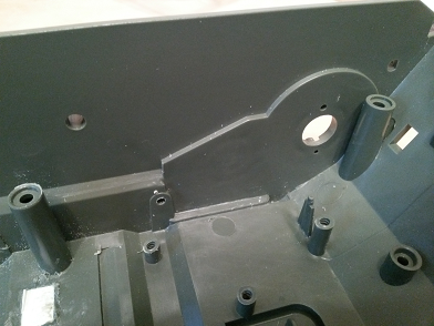

Правый борт :
Для чего это?
От носа до кормы, от места крепления ленивцев, места крепления балансиров и место выхода ведущего вала, будет идти усиливающая металлическая пластина.
Её приклею эпоксидкой и дополнительно она будет крепится винтами балансиров, ленивцев и в некоторых местах винтами, просверленными сквозь борта. К усиливающей пластине будет прикручена перемычка на нижнем лобовом листе и две переборки в центре корпуса, перед и после башни.
тем самым будет достигнута необходимая жёсткость ванны, усилены места крепления ленивцев, и будет опора для подшипников на бортах в месте выхода ведущих валов. Подшипники необходимого внутреннего - 8 мм и внешнего-12 мм диаметров заказал.
Вот общий вид пока не больших переделок:
Заметил, что в местах крепления балансиров борт чуть утолщён, на несколько десяток.
Буду стачивать, для получения ровной поверхности для приклеивания усиливающей пластины.
Продолжение следует :).

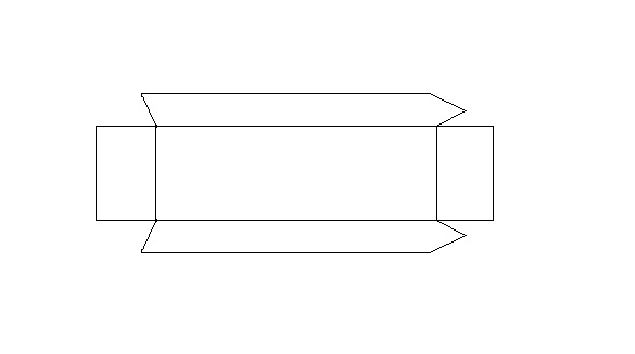

А как насчет "ванна в ванну"? Из алюминия сделать хитрый каркас (см рис) для жесткости боковых стенок и дна. И еще добавить спереди и сзади. Где то на просторах интернета я видел подобный вариант усиления корпуса

Алекс
Сообщения: 460
Re: Моддинг танка
Сообщение Алекс » 12 июл 2016, 21:50
Санёк писал(а):А как насчет "ванна в ванну"? Из алюминия сделать хитрый каркас (см рис) для жесткости боковых стенок и дна. И еще добавить спереди и сзади. Где то на просторах интернета я видел подобный вариант усиления корпуса
Если бы у нас ванна была с идеально ровными бортами, кормой и нижним лобовым листом внутри. Тогдааааа...
А она у нас внутри хитровыегнутая :). Плюс ось ленивцев снаружи ванны.
А у меня "люминия" нет, только "чугуний"(зачёркнуто) металл.
Но, может, кто-то и сделает, как ты сказал.

Сообщение Алекс » 12 июл 2016, 21:55

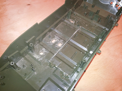

Ну, собственно, выравненные стенки:
На сегодня всё, завтра буду резать усиливающие бортовые пластины.
