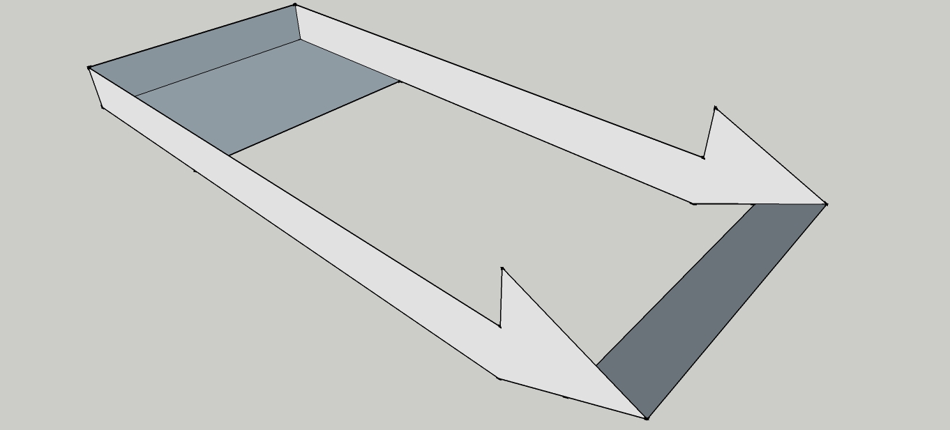

Airatius писал(а):Если уж пошла такая пляска.
Смотрим на самое толстое (жирное) место ванны и замеряем толщину. Берем люминиевый лист нужной толщины.
Рисуем в программулине (наверное тот же СолидВоркс) детали дна, боковушек, передней и задней бронепанели. Несем файлик к ЧПУ фрезеровщику и он делает нужные детали. Затем с этим добром идем к сварщику-аргонщику, он их сваривает и в итоге получаем алюминиевую копию нашей ванны.
Муторно, дорого, но мегакачественно и надежно
Фрезеровка будет ну ОЧЕНЬ дорога. поэтому файлик несем в лазерную резку, там эта работа будет стоить копейки.

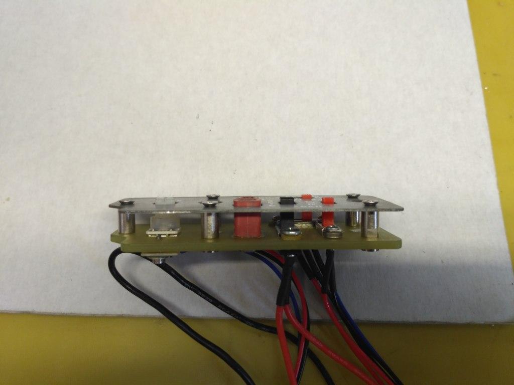

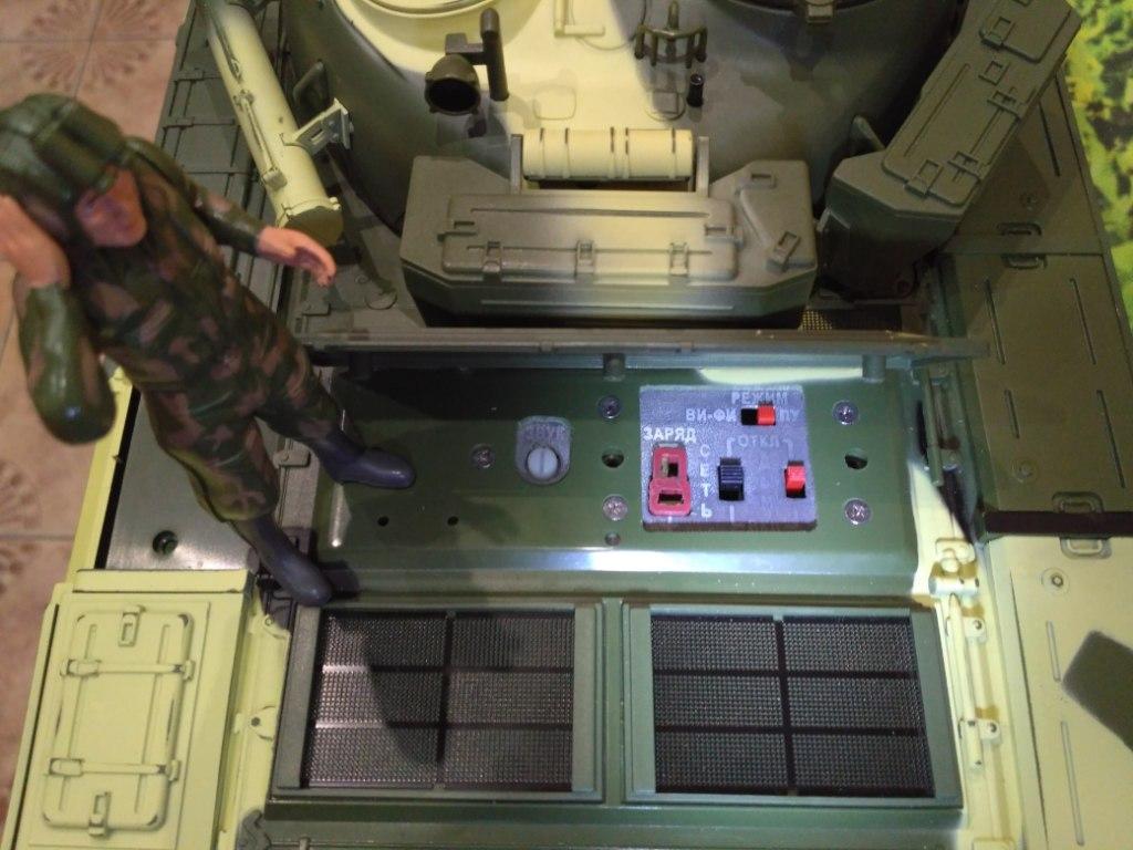

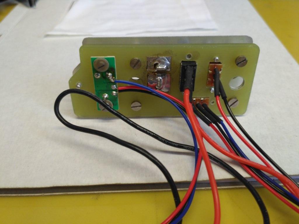

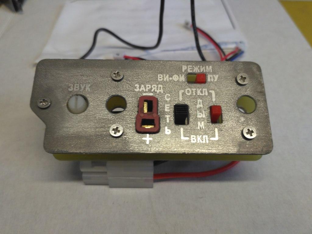

Всем привет читаю форум давно, а зарегистрировался только сегодня. Реализовал идею переноса выключателей и регулировки громкости с дна корпуса под крышку моторного отсека

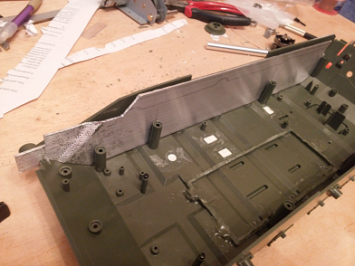

Ну что, продолжу.

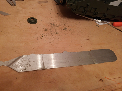

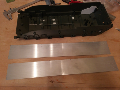

Пощупал я свой лист металла 1,5 мм, и пошел в Леруа Мерлен.
И наткнулся там на уголок алюминиевый 60Х60Х2 длинной в два метра.
И купил.
И получил вот такие две заготовочки для бортовых усиливающих пластин.

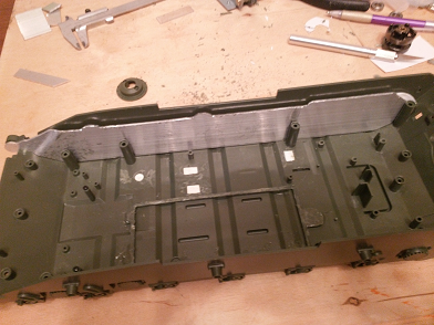

Потом ещё попилил ванну. Два средних боковых пенька побортно, отделил от бортов пилкой, и зачистил надфилем.
Спилил уголки около ленивцев, проточил желобки 2 мм в нижнем лобовом листе ванны побортно.
Снял размеры, вырезал заготовку, согнул.
Поскольку напротив пеньков расстояние меньше 2-х мм, подточил пластину в двух местах до 1 мм.
Вставил в ванну, вот что получилось
Прекрасно, начал обработку.

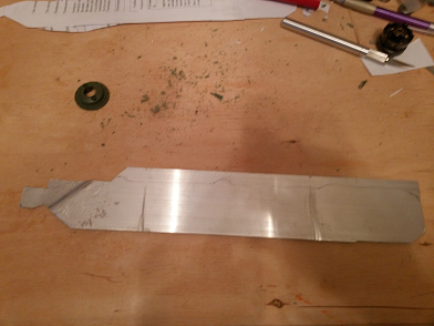

Алекс
Сообщения: 460
Поблагодарили: 93 раза
Re: Моддинг танка
Сообщение Алекс » 14 июл 2016, 23:23
Обработал заготовку, и получил готовую пластину

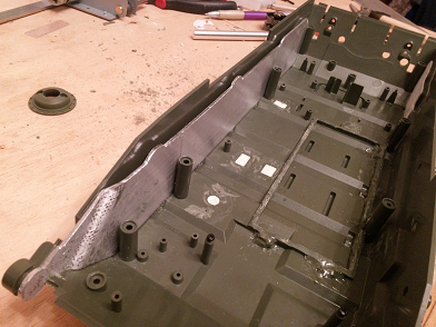

Верхняя кромка пластины на высоте 4 см, переборки будут такой же высоты, что бы не упереться в детали, которые будут закреплены на верхней детали корпуса.
Вот пластина в корпусе
Место, где усиливается крепление ленивца
Прилегает всё плотно, без зазоров.
Приклеивать буду Поксиполом, после застывания клея просверлю все необходимые отверстия.
Место крепления ленивцев стало крепче. А после приклейки, и установки всех винтов, будет намного надёжней, чем было.
Алекс
Сообщения: 460
Re: Моддинг танка
Сообщение Алекс » 14 июл 2016, 23:40

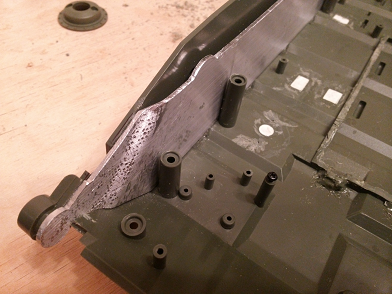

Вот пластина с другого ракуса.
Просверлю 12 отверстий:
Одно под винт ленивца, 3 под винты поддерживающих катков, 6 под винты опорных катков, два под крепление крышки ведущего вала. Клей, да ещё 12 винтов!
Планка буден надёжно закреплена, и ленивец никуда не денется. Потом подумаю, усиливать ли нижний лобовой лист ещё одной перемычкой, может быть, и того, что будет сделано, хватит.
На сегодня всё, завтра сделаю пластину на левый борт.

не думали немного зайти от ленивца на НЛД? для жёсткости?
как я понял по фото крепление поддерживающих катков тоже будет в усилительную пластину?

А зачем усиливать весь борт? Возможно было бы достаточно усилить только участок с креплением ленивца. Ленивец если вырвет - то на излом, а алюминий на излом хрупкий.

Airatius писал(а):А зачем усиливать весь борт? Возможно было бы достаточно усилить только участок с креплением ленивца. Ленивец если вырвет - то на излом, а алюминий на излом хрупкий.
ну я бы усиливал не весь борт, а крепления ленивца и опорных катков. поддерживающим ИМХО хватит и простой большой шайбы. ну и место установки редукторов тоже усилил бы... по днищу. а вот ленивцам я бы поперечину добавил бы...
примерно такой формы
Я проверил купленный алюминий на излом.
Он очень прочный и достаточно ковкий. Без проблем согнулся на 90 градусов. Но радиус места сгиба меня не устроил.
А то, как расположена пластина в месте крепления ленивца как раз и не даёт сильно двигаться оси ленивца на излом и по горизонтали, и по вертикали.
Если не уронить танк на ленивец с высоты, то я не представляю теперь нагрузку, которая вырвет усиленный ленивец.

Vetalar писал(а):не думали немного зайти от ленивца на НЛД? для жёсткости?
А вот это будем посмотреть, я же написал выше. После завершения основного усиливающего каркаса, буду проверять, и думать. ставить ли перемычку на НЛЛ, или того что будет сделано, хватит.
В плане поддерживающие катки сделать из подшипников 4Х8Х3 по два в каток, на винт Д4 мм, винт будет длинный, ну и пусть он пройдёт через пластину. Между пластиной и бортом можно вклеить куски 3 мм полистирола, а можно и не вклеивать, сначала затянуть гайку к борту, добавить шайб, и еще одну шайбу, гравёр, гайку. Все зависит от веса.
ИМХО, не намного будет тяжелей машина.

Airatius писал(а):По хорошему надо просто нарастить "мяса" пластику в месте крепления ленивца и удлиннить винт, уже будет крепко.
Впрочем, сегодня заберу посылку и буду вживую смотреть что и как, по фоткам трудно себе представить всю картину.
Я уже писал выше, что происходит с чисто пластиком в полевых условиях. Вырывает с мясом.
поэтому, для меня, только усиление, и металлом.
Я столбики крепления редукторов усилю эпоксилином, сделаю их существенно толще, редуктора не сдвинутся, а к тому же, в бортах будут стоять подшипники, на которые так же распределится нагрузка от ведущего вала.
С таким подшипником ставить металлическую мотораму будет излишне.

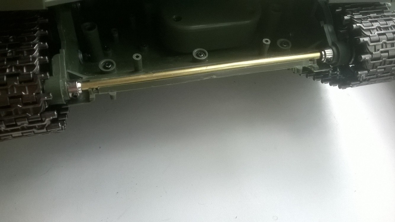

А ни у кого нет желания установить перемычку-муфту между осями-болтами ленивцев ?
Основная то нагрузка на оси-болты-винты ленивцев .

elektrik 184 писал(а):А ни у кого нет желания установить перемычку-муфту между осями-болтами ленивцев ?
ну один товарищ уже так делает и продает детальки если кому нужно

А как остальные детали встанут с такой осью ?
